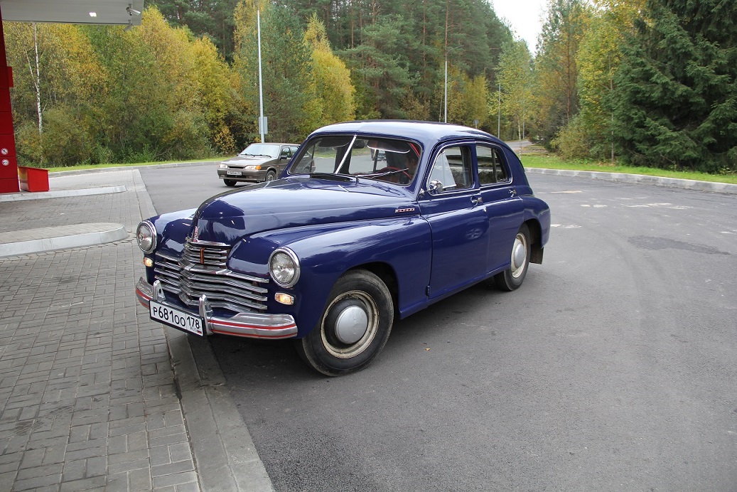

Боря, привет! Сцепление сделал, обошлось малой кровью. Отрегулировал свободный ход педали и оно появилось.
sewer29
30.03.2012
1 025
201
60
ВЛАДИМИР
Jolly Roger сказал(а):
На выходных перегнал своим ходом на дачу, проехал ~70 км., дались они правда не легко, тормозов можно сказать не было, масло и вода лились изо всех щелей и безумный люфт в рулевом, но я все равно остался доволен, получил массу положительных впечатлений.
Первым делом решил перебрать тормоза (сначала я думал, что простой прокачки будет достаточно :D ), но как оказалось, все резинки разбухли, шланги задеревенели и не пропускали жидкость, прочитал, что такое бывает в результате смешивания БСК с Дот4, пришлось полностью все поменять. Делал все впервые, убил кучу времени на регулировку, но все получилось, тормоза появились.
Машина осталась на даче, дальше продолжу разбираться с двигателем.

За прошедший месяц, помимо тормозов устранил течь масла из мотора, вырезал новую прокладку ФТО из паранита и заменил отводящий шланг из фильтра. Так же был перебран и установлен оригинальный топливный насос и стартер СТ-20, по системе охлаждения, поставил на герметик крышку термостата.
Пока погода хорошая, гоняю по даче на ней, катаю народ :D

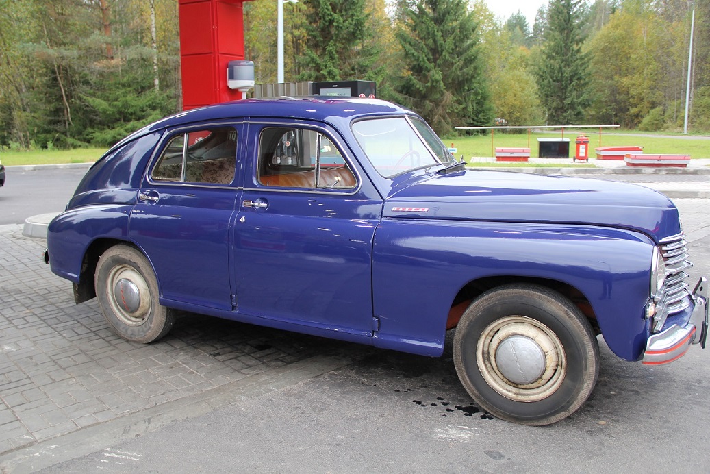

Поправьте уже передний бампер на ней,машина вся опрятная,а тут такое.
7 691
7 994
А если ещё и колёсные диски в цвет машины покрасить, то вообще замечательно будет! :D

Ребята, естественно со всеми согласен, надеюсь, постепенно все сделаю.

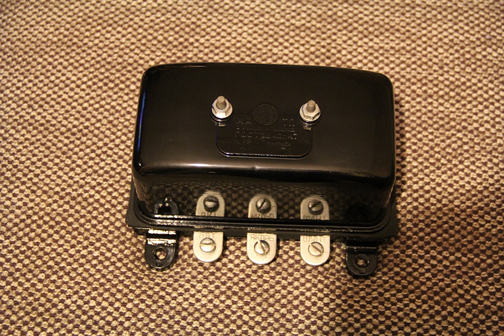

Коллеги, до колес пока руки не дошли, но процесс медленно но верно движется. Восстановил пару деталюшек благополучно найденных и купленных на просторах России.

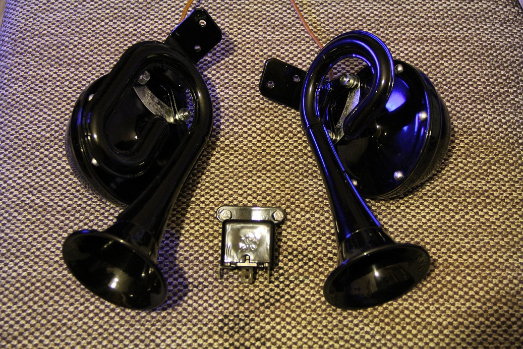

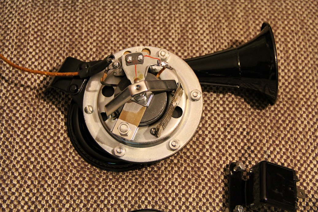

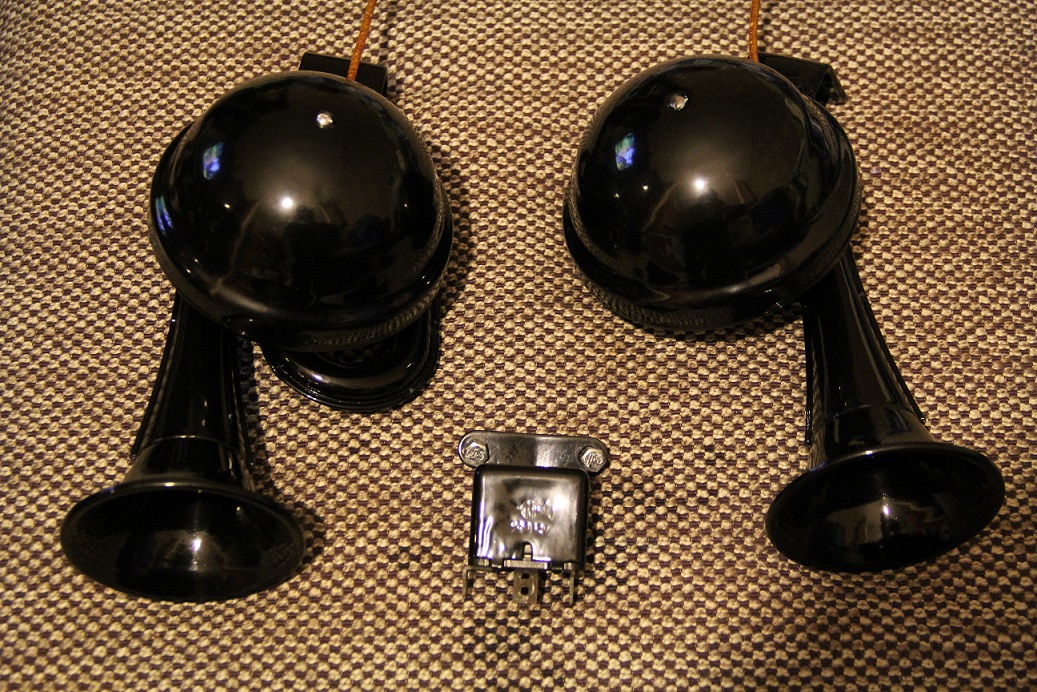

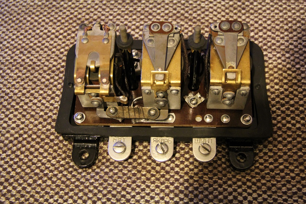

А сигналы сами делали?
Кирилл
14.06.2014
1 666
493
присоединяюсь к вопросу, щас свои сигналы тоже разобрал, один не пищит, можно поподробней, как и что делали?
