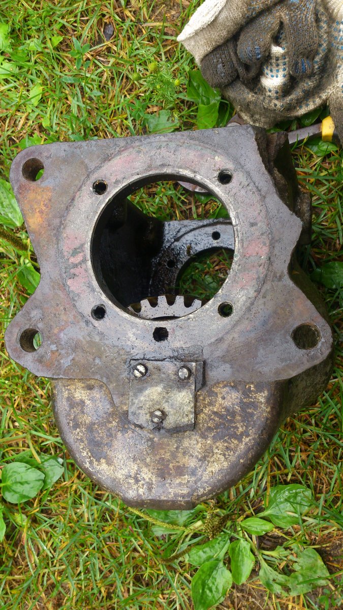

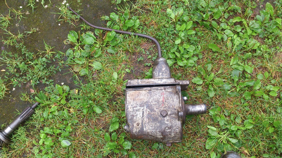

Машина у меня 50г. с родной коробкой, с напольным рычагом. КПП с родными потрохами, муфтами легкого включения и прочими приблудами. Но состояние к сожалению, не айс. Передачи на ходу вылетают, посторонние звуки внутри, все вибрирует и рычаг вращается практически на 360 градусов. По уму - нужно перебирать, но запчастей на нее днем с огнем не сыщешь. Чисто случайно на форуме увидел объявление об обмене ранней КПП на двушечный фильтр, фильтр у меня был и решил поменяться. Сразу подумал, если все срастется, вставить в нее внутренности от поздней коробки с синхронизаторами и поставить ее на машину, а родную коробку уже спокойно перебирать по мере возможностей в оригинал. Но правда обмен немного подвис в виду того, что коробка была в Украине, а я в России. В современных реалиях перевозка очень затруднена, либо очень дорого но с гарантиями, либо дешево но как получиться и нет гарантий. В какой то момент я даже потерял надежду, что обмен получится. Но все благополучно разрешилось. Итак, вот в таком виде я ее получил:
Одно ухо крепления отломано, интересная самопальная заглушка с прокладкой оси блока шестерен.

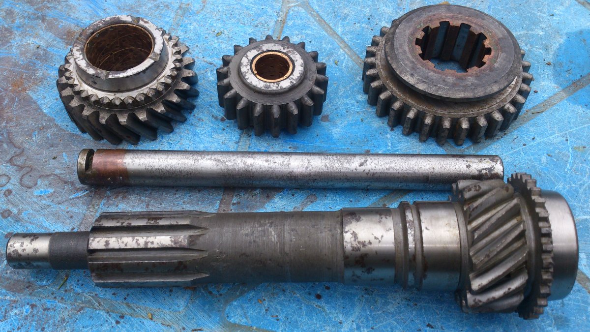

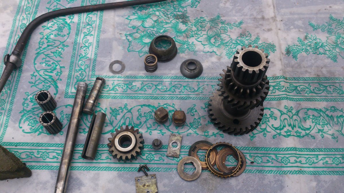

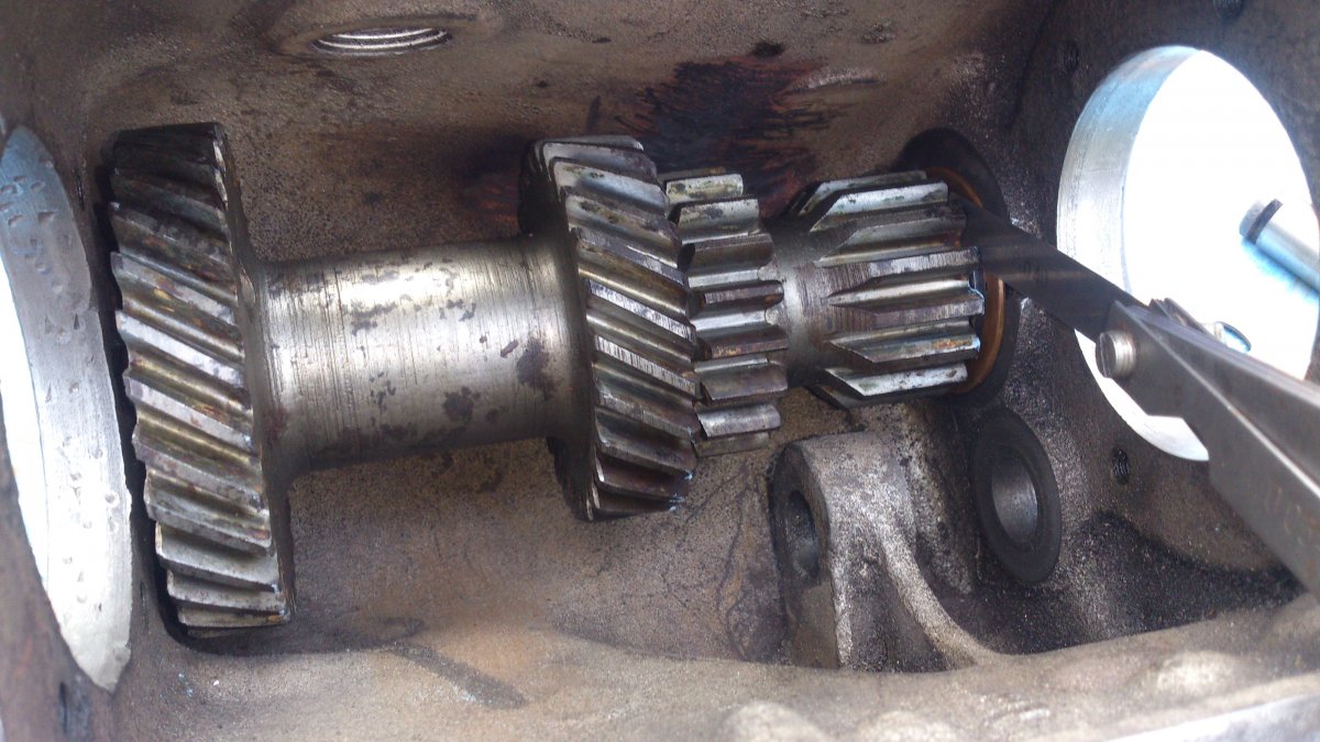

Отмыл потроха, они были от поздней серии, все, за исключением блока шестерен и шестерни заднего хода, можно выкидывать, слишком большой износ.

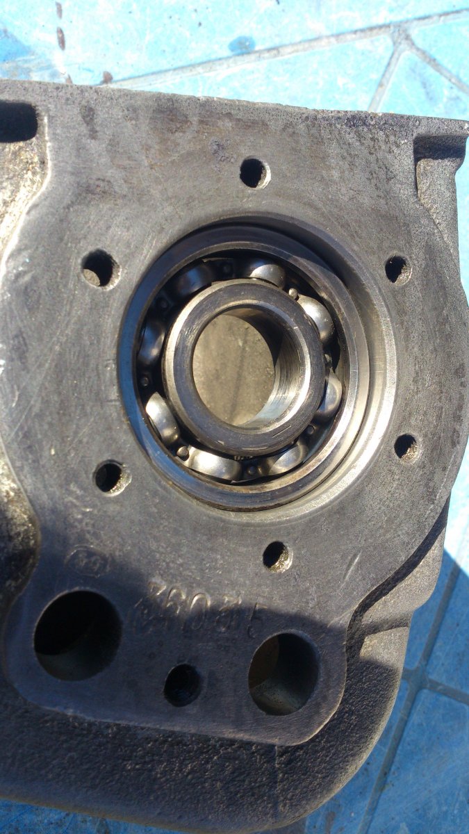

Еще из явных косяков просаженные отверстия под подшипники картера, они просто проваливаются, под собственным весом.

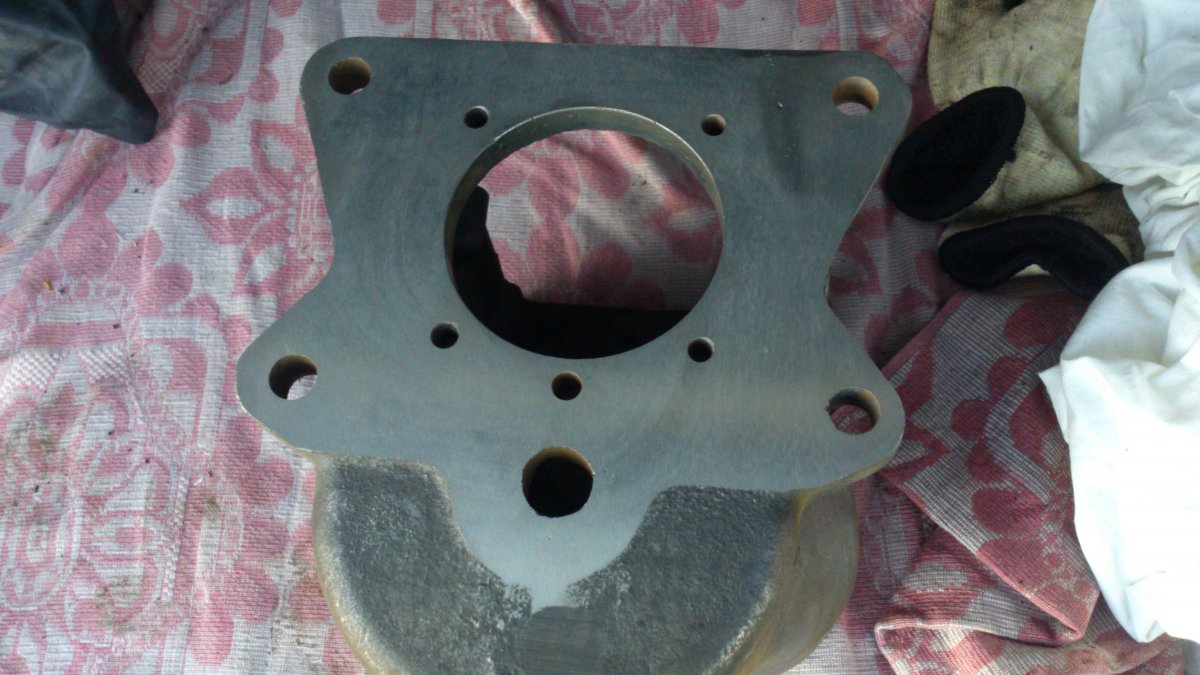

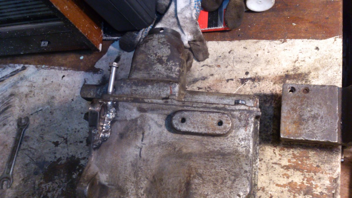

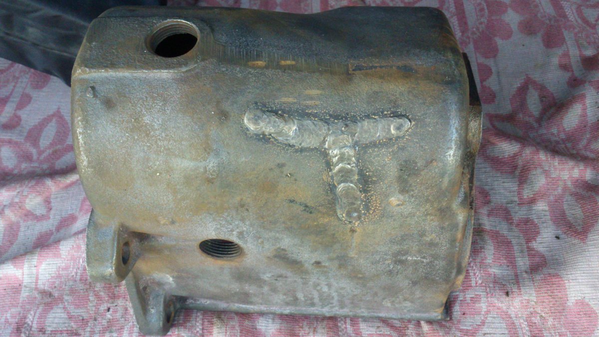

Картер из серого чугуна, варить можно только специальными электродами, в Питере нашел несколько контор, где согласились взяться за сварку, выбрал самую дешевую. С корпусом, основательно поработали, приварили новое ухо и отшлифовали плоскость, так же заварили колхозные отверстия оси блока шестерен. Получилось не плохо, я остался доволен.

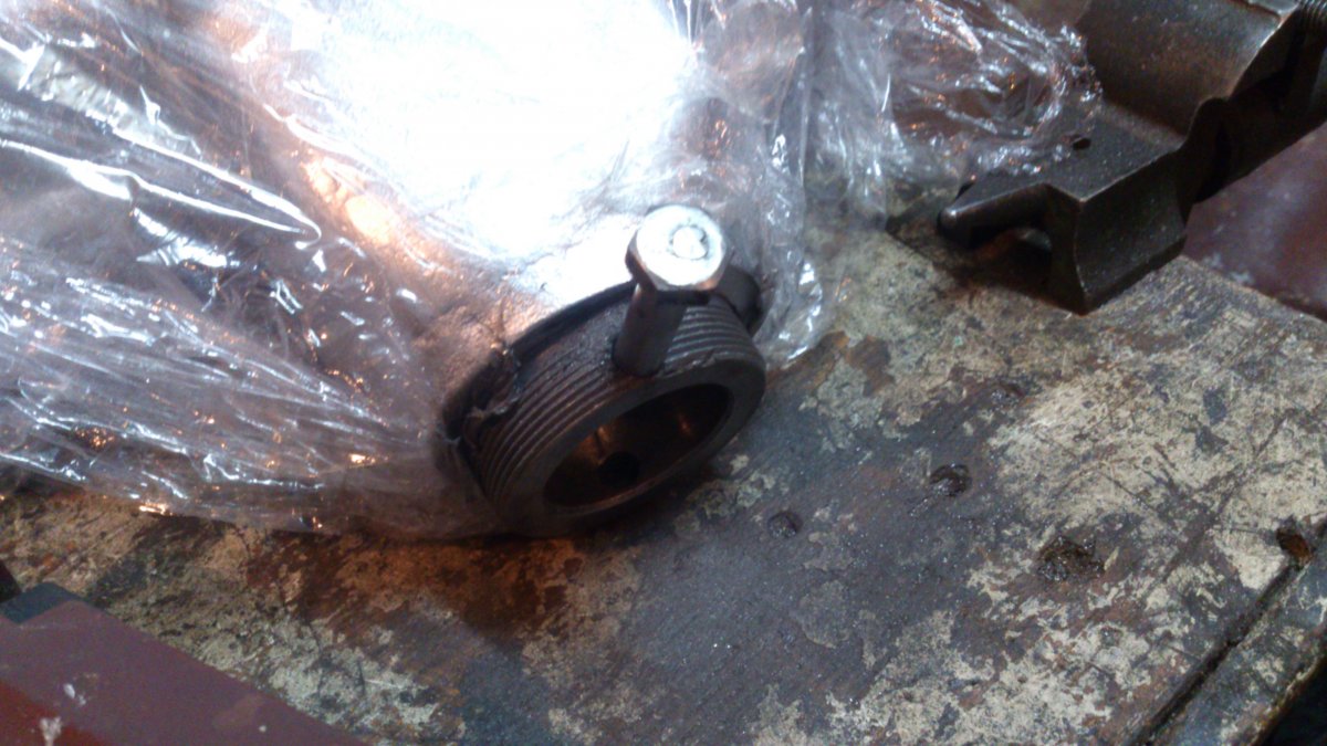

Просверлил новое отверстие и нарезал резьбу.
Думал, что на этом работы с картером закончены, стал зачищать, для покраски и обнаружил в нижней части сквозную трещину, изнутри были отпечатки от шестерни, да, не слабо ей досталось в свое время. В общем опять на сварку пришлось ехать. Вот такие шрамы теперь.

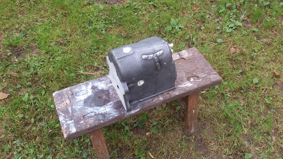

Наконец приступил к покраске.

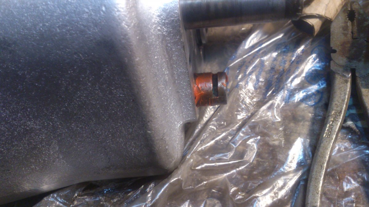

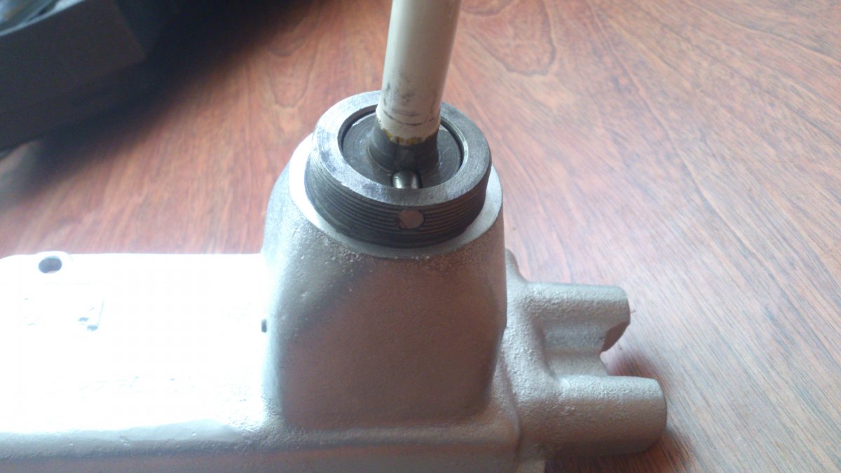

Пока картер был в сварке, занимался верхней крышкой, сама по себе она была в хорошем состоянии, только стопорные штифты рычага разбили посадочное отверстие и рычаг имел очень большой люфт. По крышке весь ремонт свелся к покраске и устранению данного дефекта, Отремонтировал самым бюджетным способом, рассверлил отверстия под больший диаметр, расточил напильником отверстия под новый размер в рычаге В виде нового стопора выступил болт восьмерка.
Получилось как то так:

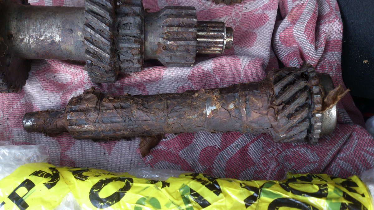

Изначально планировал просто переставить потроха с бэушной коробки в новую, была у меня КПП с донора под переключалку на руле, но разобрав ее, все таки решил искать новые запчасти, хотя часть деталей от нее все таки использовал. На Авито удачно подвернулся новый комплект потрохов, за недорого. Получил посылку, все в советском консерванте:
После помывки, оказалось, не так все радужно, на деталях есть небольшой налет ржавчины. Буду ставить их, т.к., все равно до 15% раковинистого налета на поверхности допускается.
Новый вторичный вал оказался бракованным, масляная канавка под шестерню второй передачи не до конца прорезана, поставил вал с донора, он был практически без износа.

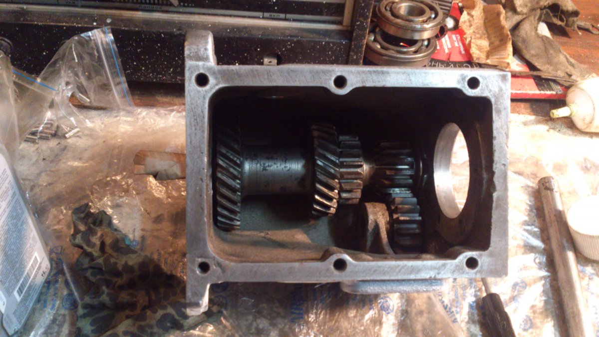

Итак, начинаю сборку, первым делом, устанавливаю блок шестерен, подбираю необходимый зазор подбором шайб, вот этот комплект отвечает за осевой люфт блока шестерен, он должен быть в пределах 0,04 – 0,42мм.
Далее блок шестерен нужно опустить вниз картера, иначе первичный вал будет не вставить, вся загвоздка, что, в этом случае шайбы смещаются и тоже падают на дно, я применил инновации, вставил трубочки из картона, они сминаются, давая валу возможность опустится и шайбы остаются на месте! Один важный момент на данном этапе, нужно не забыть вложить шестерню заднего хода, иначе она потом не влезет, но это именно в раннем картере с крышкой сверху, с боковой крышкой мне кажется, ее потом можно легко вставить, вообще с верхним доступом, все делать очень неудобно.

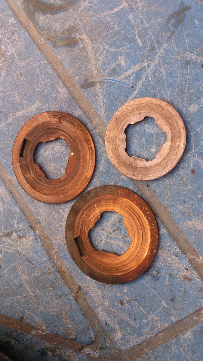

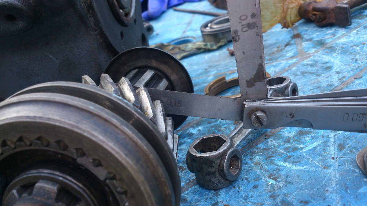

Потом собираю вторичный вал, там тоже есть свои шайбы и допуск по осевому люфту жестче, всего: 0,1 – 0,2мм. У меня оказался - 0,15мм. Немного увеличенный, но в допуске. Латунные кольца синхронизатора поставил новые, прислали из Крыма! Кольца с донора были уже изношены, имели зазор - 0,5, при допуске 0,6 – 1,2мм.

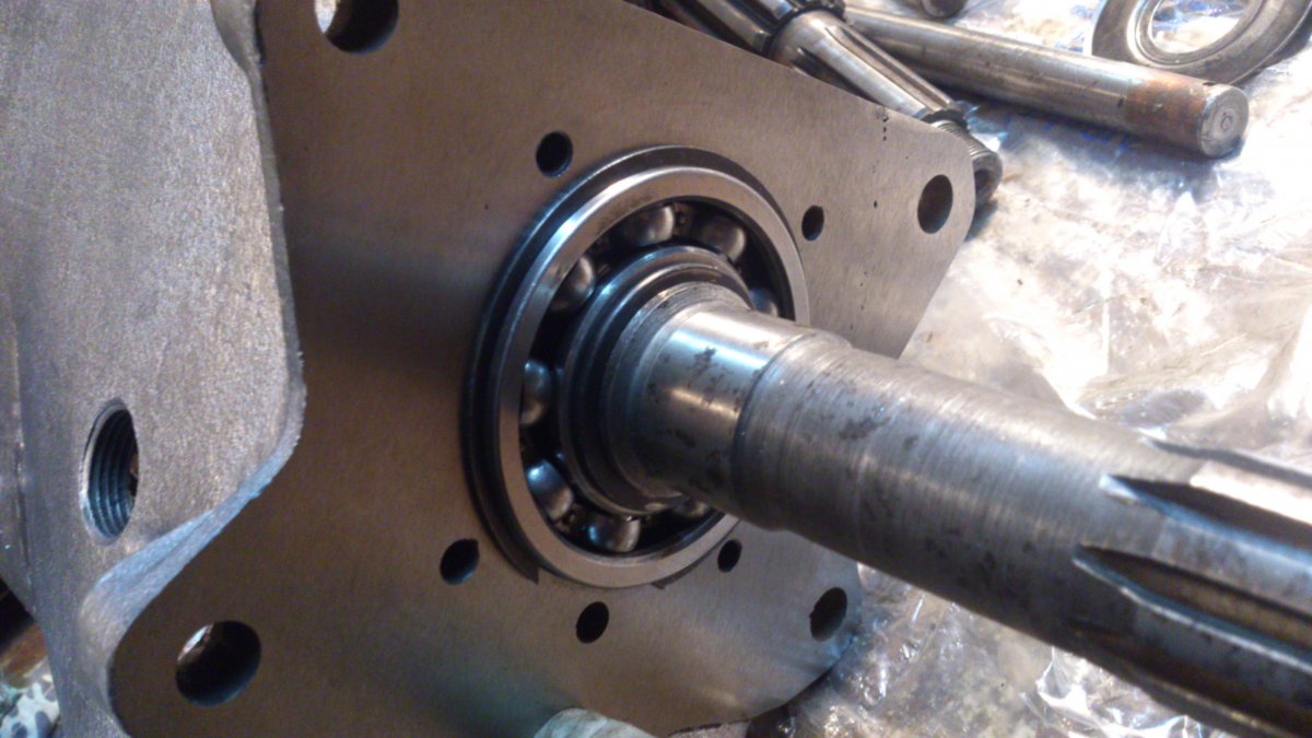

На новый первичный вал устанавливаю маслоотражатель и запрессовываю новый подшипник под стопорное кольцо, вставляю в корпус.

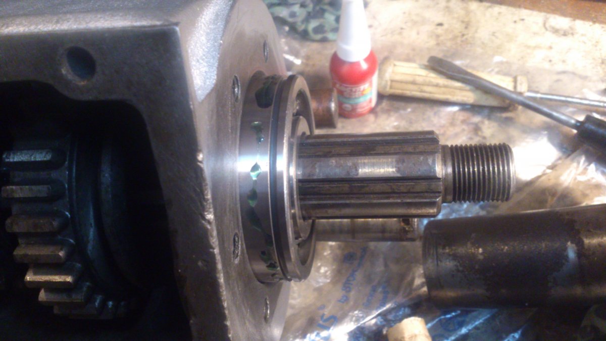

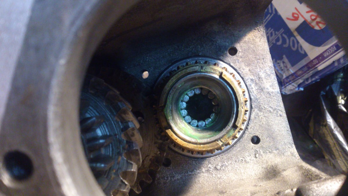

Далее самое интересное, устанавливаю наборный подшипник вторичного вала, фиксирую консистентной смазкой, на вторичный вал одеваю шестерню первой, задней передач, одеваю второе кольцо синхронизатора и под углом все это заводится в картер и надо попасть передним концом вторичного вала в наборный подшипник, что бы ролики не выпали, у меня это не сразу получилось, ролики легко смещаются и выпадают! Треш!
Когда удалось попасть и все не развалилось, устанавливаю задний маслоотражатель и подшипник, подшипник фиксирую вал-втулочным фиксатором Loktite 638, жесткая вещь, фиксирует намертво, права на ошибку нет!

Теперь можно поднять блок шестерен и вставить вал, а также вал шестерни заднего хода, концы валов ставлю на герметик.

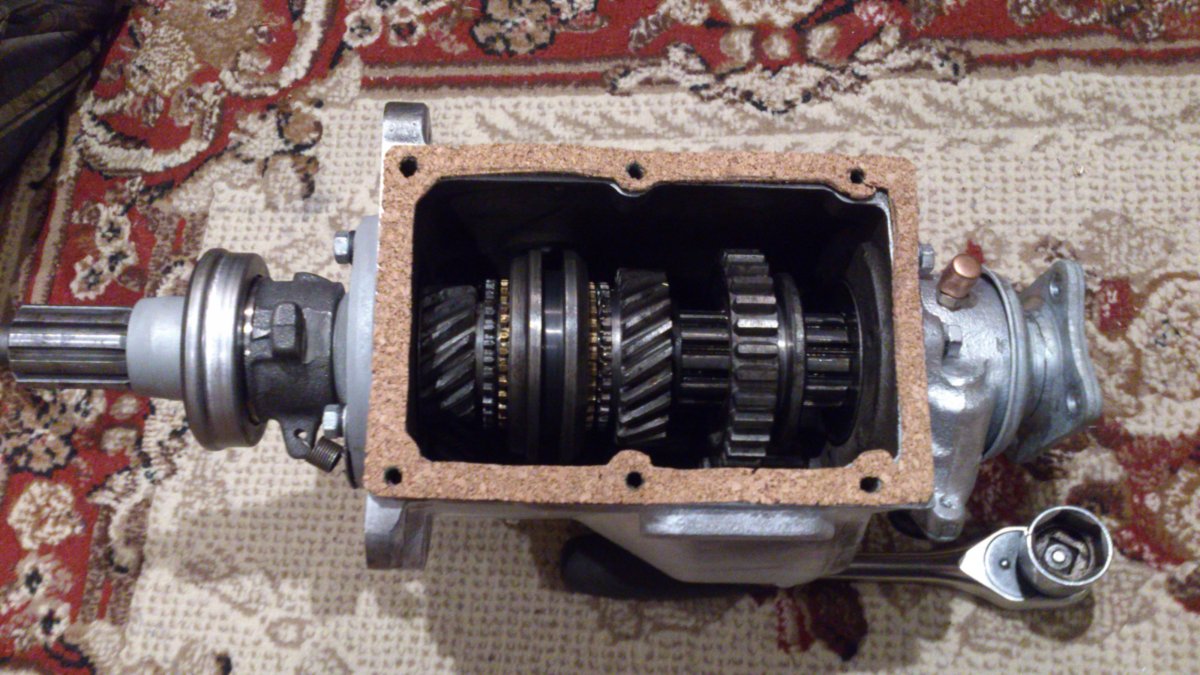

Почти все собрано! Осталось прикрутить верхнюю крышку.

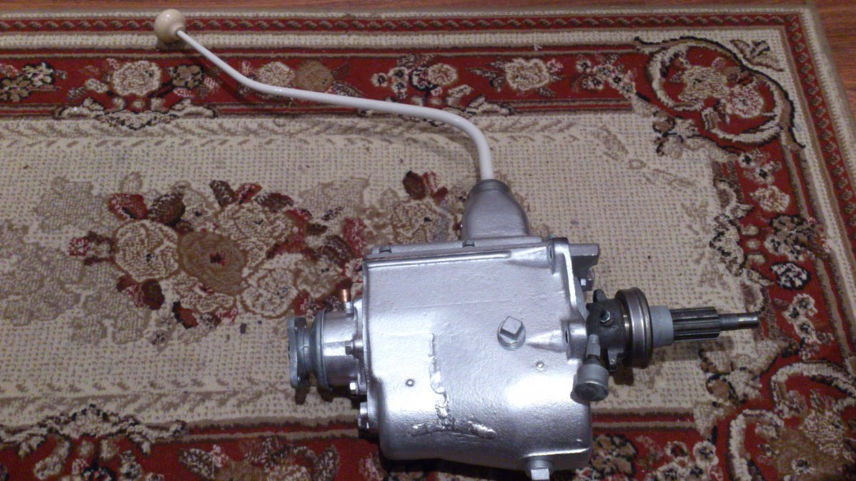

Финальный результат, все готово!
Еще из подводных камней при сборке, хотел бы отметить, что муфту синхронизатора, это та которая с шариками, сложно собирать (может конечно есть какой то способ, о котором я не знаю), но я с ней намучался, шарики наровят выпрыгнуть и спрятаться. Так же по боковым фланцам, нужно смотреть, что бы проточки под подшипник и стопорное кольцо были без выработки, т.к. именно они фиксируют и прижимают подшипники, иначе возможен осевой люфт первичного или вторичного вала! А его не должно быть ни в коем случае! Кстати купленные новые стопорные кольца оказались какими то тонкими, в момент примерки во фланце они утонули чуть ли не на половину своей проточки, поставил старые, они наоборот были вровень с плоскостью фланцев, что и нужно.

Отличный отчет, спасибо!
Маленькое замечание. Ремонт крышки установкой штифтов из подходящих болтов прост, но не результативен.
Приходилось пару раз ремонтировать таким образом газоновскую крышку. Долго не ходит.
С учетом проведенного объема работ, я бы изготовил ремонтные штифты.

Работа выполнена достойно, при таком ремонте в эксплуатации проблем не должно быть.
Молодец,отличная работа.Неплохо бы, сворочный шов промазать двухкомпонентным эпоксидным клеем для метала BISON.

Закроет возможные пора в металле.

Именно, во время сварки иногда появляются поры,Бизон их закроет.
