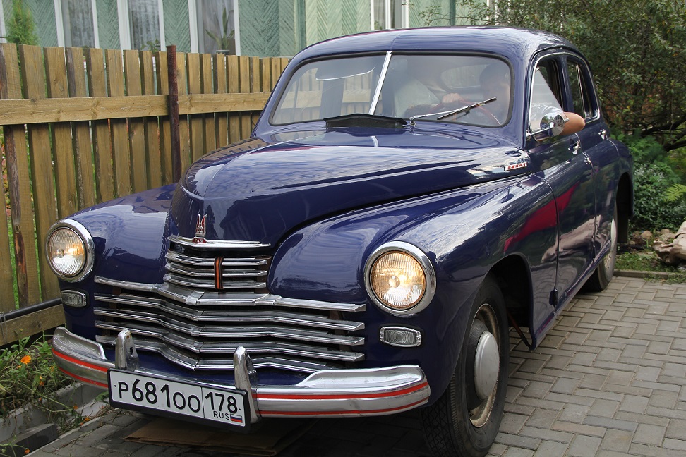

Победа 1950г СПб.
Jolly Roger
05.06.2013
1 464
462
СПб
И я надеюсь прокатимся. Сейчас главное на учет поставить в выходные в гаи поеду.
-=bolt=-
19.09.2010
1 701
266
город-герой Волгоград
www.retro34.ru
Приятно что машина осталась в клубе, хоть и сменила прописку.
Удачи и поздравляю!

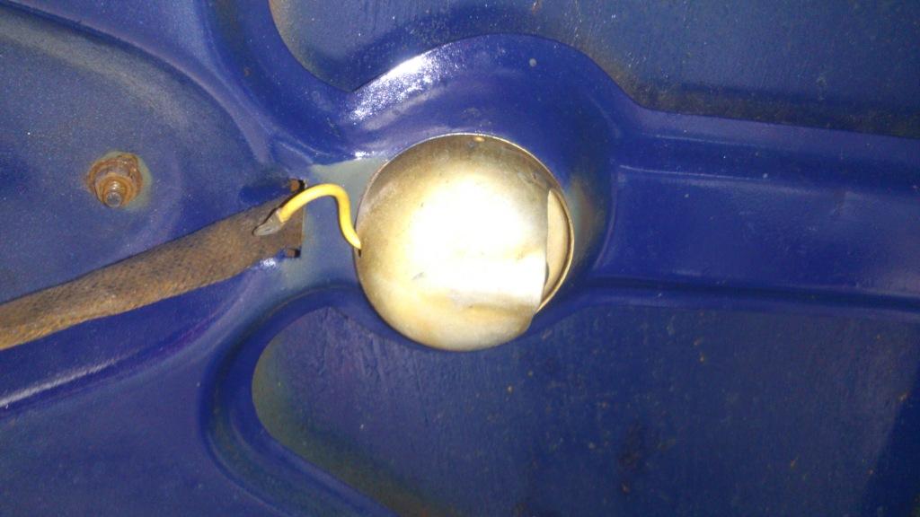

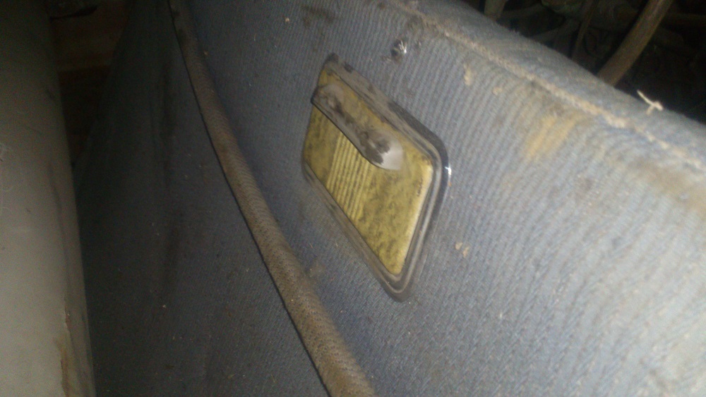

На майские праздники хотел поехать на дачу, но к сожалению, не смог. Буксует сцепление, так что трогается с большим трудом, а если в горку вообще не едет. Покатался просто по гаражам не ней.
Из-за чего может быть пробуксовка, регулировка может помочь?
Так же хотел спросить, лампа освещения багажника родная? была ли разница в лампах до и после перерыва в их установке?

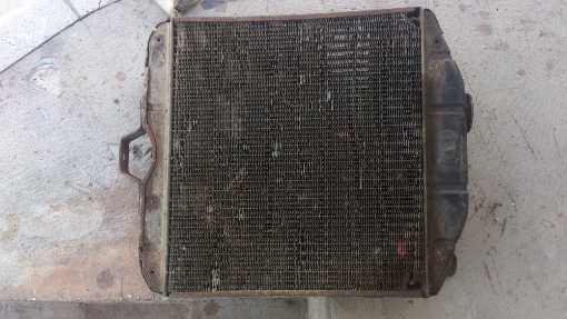

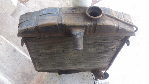

Постепенно комплектуюсь оригинальными запчастями, вот недавно приобрел радиатор который должен стоять на моем автомобиле учитывая год выпуска. Радиатор ранний без датчика и без проушин для крепления жалюзи. Все жалюзи, что я видел крепятся с боков к проушинам в радиаторе, а у меня их нет.
Подскажите, что за жалюзи мне нужны. Если есть у кого, готов купить.

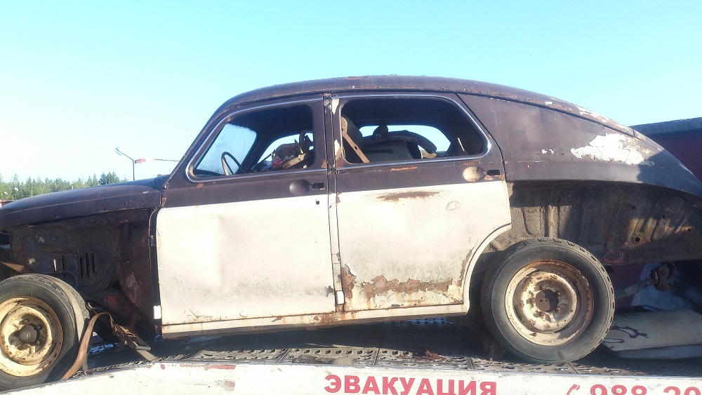

недавно был приобретен донор 1953г.в., кузов конечно в хлам. Но зато есть много нужных мне редких запчастей.

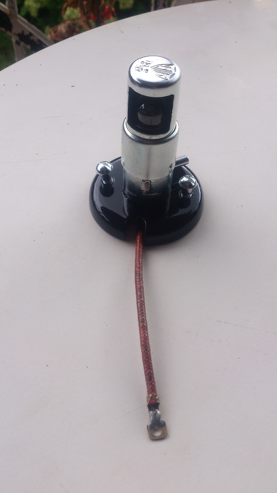

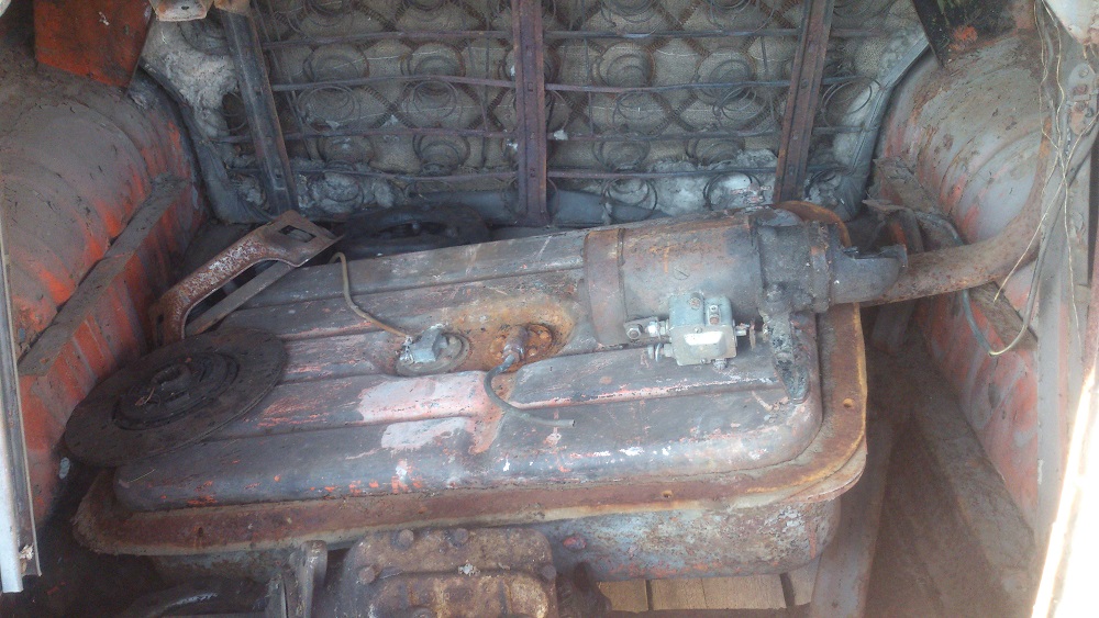

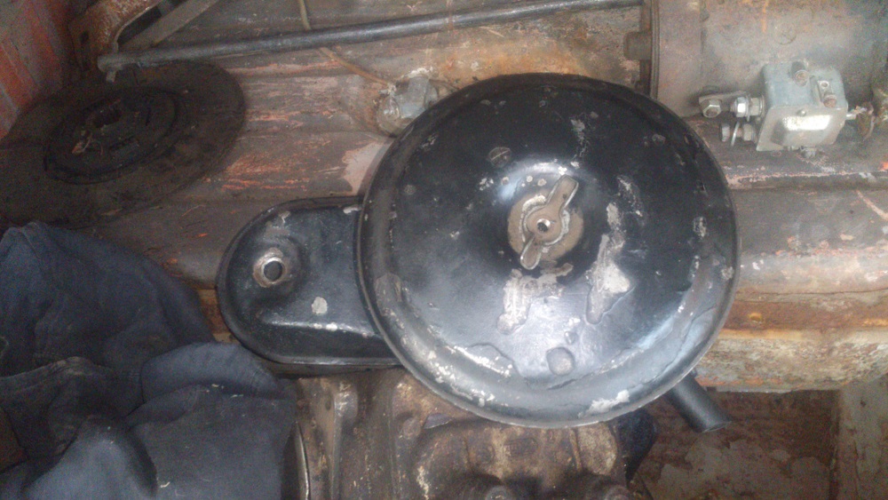

По восстановлению пока похвастаться особо не чем, пока запчасти собираю,
Единственное, так сказать для спортивного интереса восстановил подкапотную лампу :D

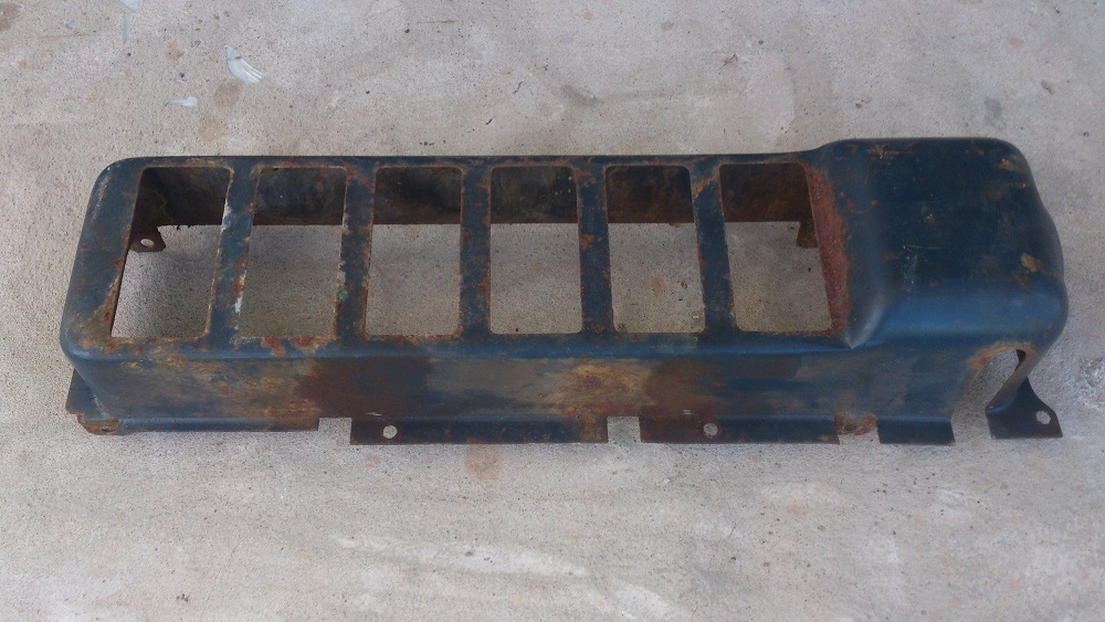

При разборе печки, был установлен заводской цвет, темно-синий, но не такой как у меня сейчас, в идеале хочу перекрасить.
Радиаторы сейчас в восстановлении у всем известного человека в Питере.

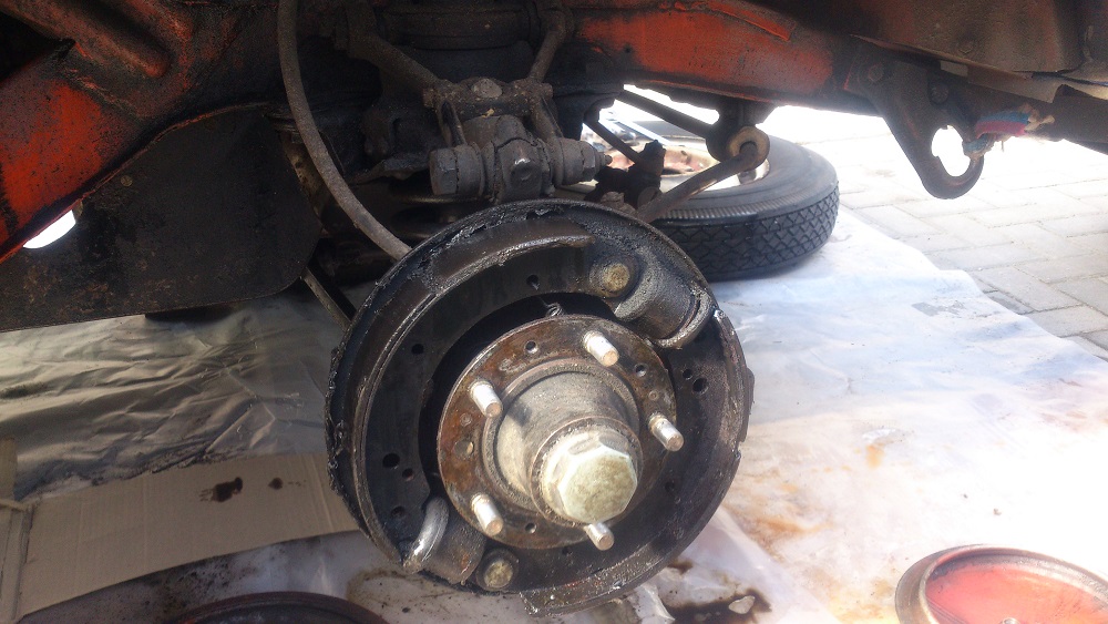

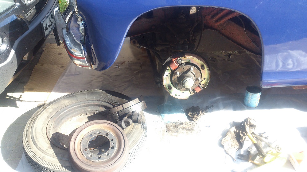

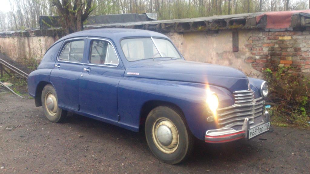

На выходных перегнал своим ходом на дачу, проехал ~70 км., дались они правда не легко, тормозов можно сказать не было, масло и вода лились изо всех щелей и безумный люфт в рулевом, но я все равно остался доволен, получил массу положительных впечатлений.
Первым делом решил перебрать тормоза (сначала я думал, что простой прокачки будет достаточно :D ), но как оказалось, все резинки разбухли, шланги задеревенели и не пропускали жидкость, прочитал, что такое бывает в результате смешивания БСК с Дот4, пришлось полностью все поменять. Делал все впервые, убил кучу времени на регулировку, но все получилось, тормоза появились.
Машина осталась на даче, дальше продолжу разбираться с двигателем.

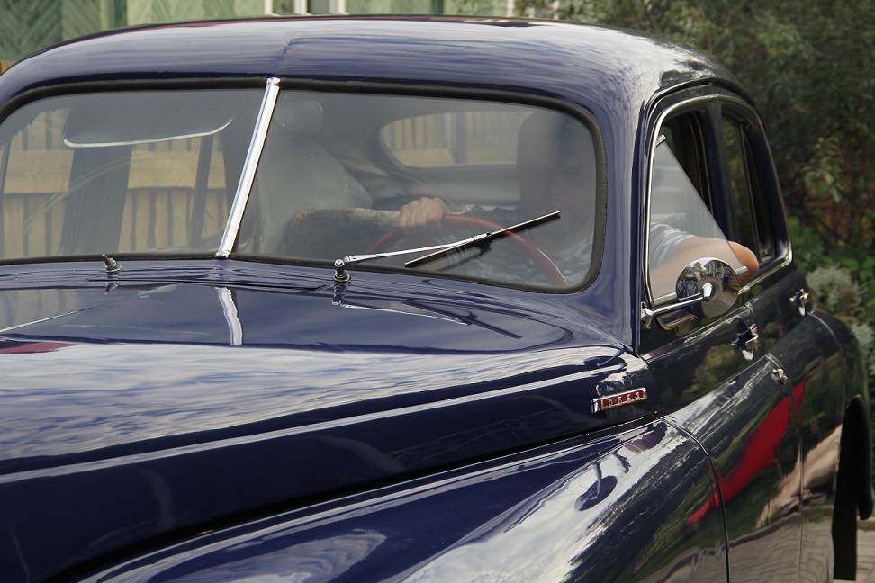

5 384
3 691
Зеркало от копейки отличьно смотрится,жаль пришлось дверь сверлить.

ни чего не сверлил, сделал колхозный кронштейн :D
