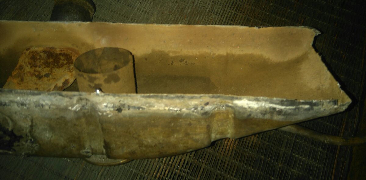

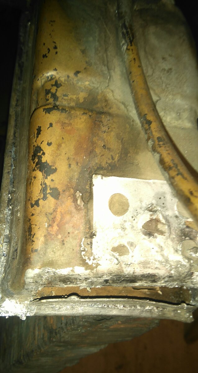

Сделал опрессовку. Немного сифонят верхний и нижний бачок. Плюс, что трубки целы. Радиатор уже вскрывали, причём верхний бачок как консервную банку. Просто разрезали одну сторону. Это несколько облегчило работу по отпайке бачка.
Победит
23.06.2011
1 990
2 190
60
Москва, СВАО
А вот с нижним бачком не так все просто. Его похоже не снимали. Вытащить из завальцовки - проблема. Вопрос к гуру медных дел: как лучше извлечь его?
Реакции: TUNER
3 276
2 026
Одновременно нагрев и развальцовка
иначе лопнет.
Неторопясь.
Потом распайка.

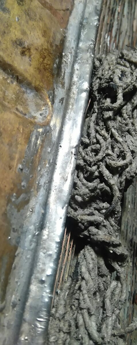

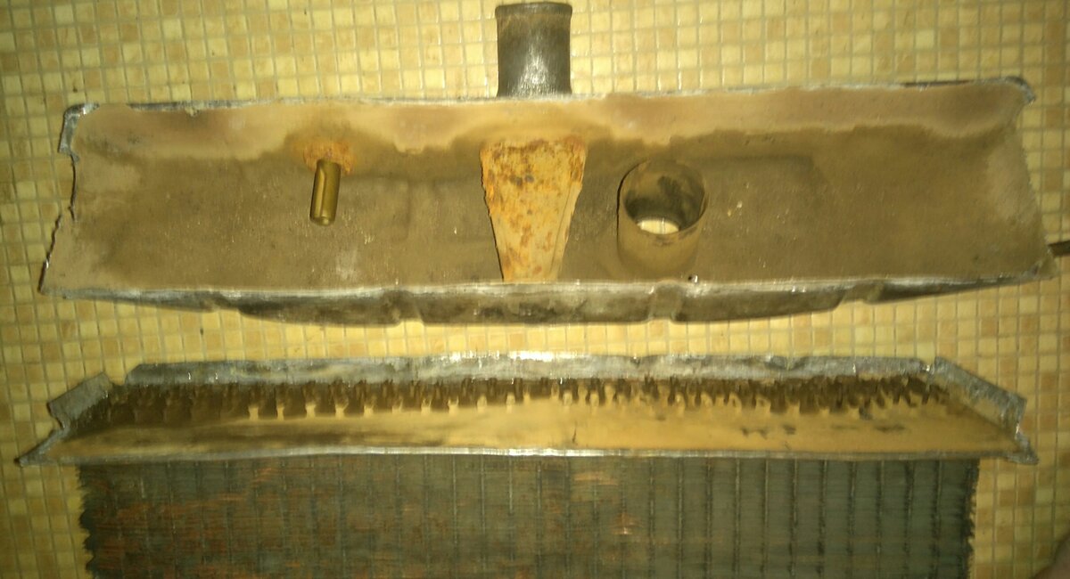

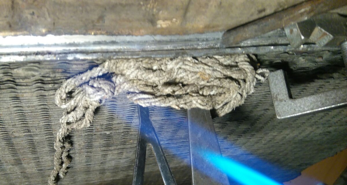

Раз уж тема за огонь,воду и...
тренируйся с бурой и латунью,
надо наплавить латунью обрезки верхнего бачка,
затем зачистить и придать необходимую форму,
разогнуть вальцовку ,после все собрать взад.
Найди листовой асбест, порви на куски мелкие замочи,сделай кашу сильно густую-что бы взяв её в горсть и СЛЕГКА отжав, комок оставался мягким и пластичным,как размятый пластилин или замазка,
хранить в кастрюльке удобно с крышкой всегда увлажненной-нах.нужность этого?
эту "кашу" слегка отжав распределяешь по сотам под бачком, На фото.
99% гарантии от перегрева и распайки сот...хороший теплоизолятор при работе с горелкой,где нельзя лишнее греть.
А так же при невозможности отрихтовать гули или ямы на металле,горелкой делаются усадки металла, с помощью комка этой "каши" моментальное охлажление(усадка) разогретой до красна точки.

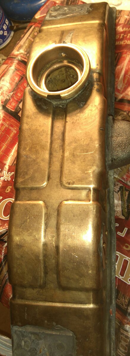

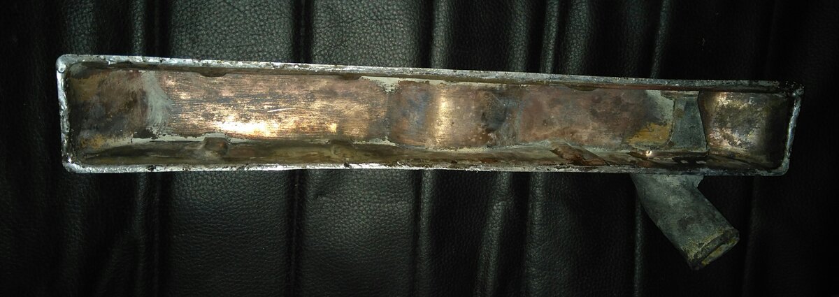

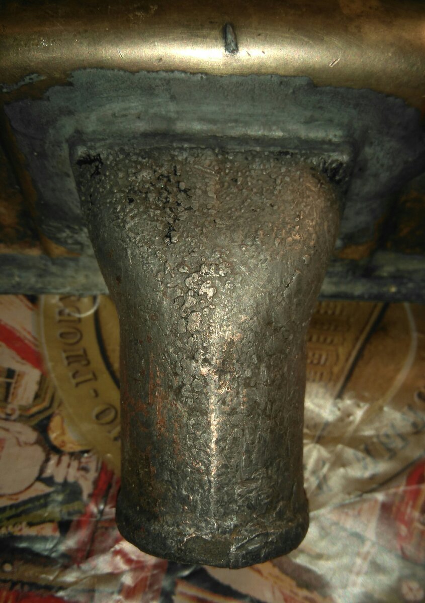

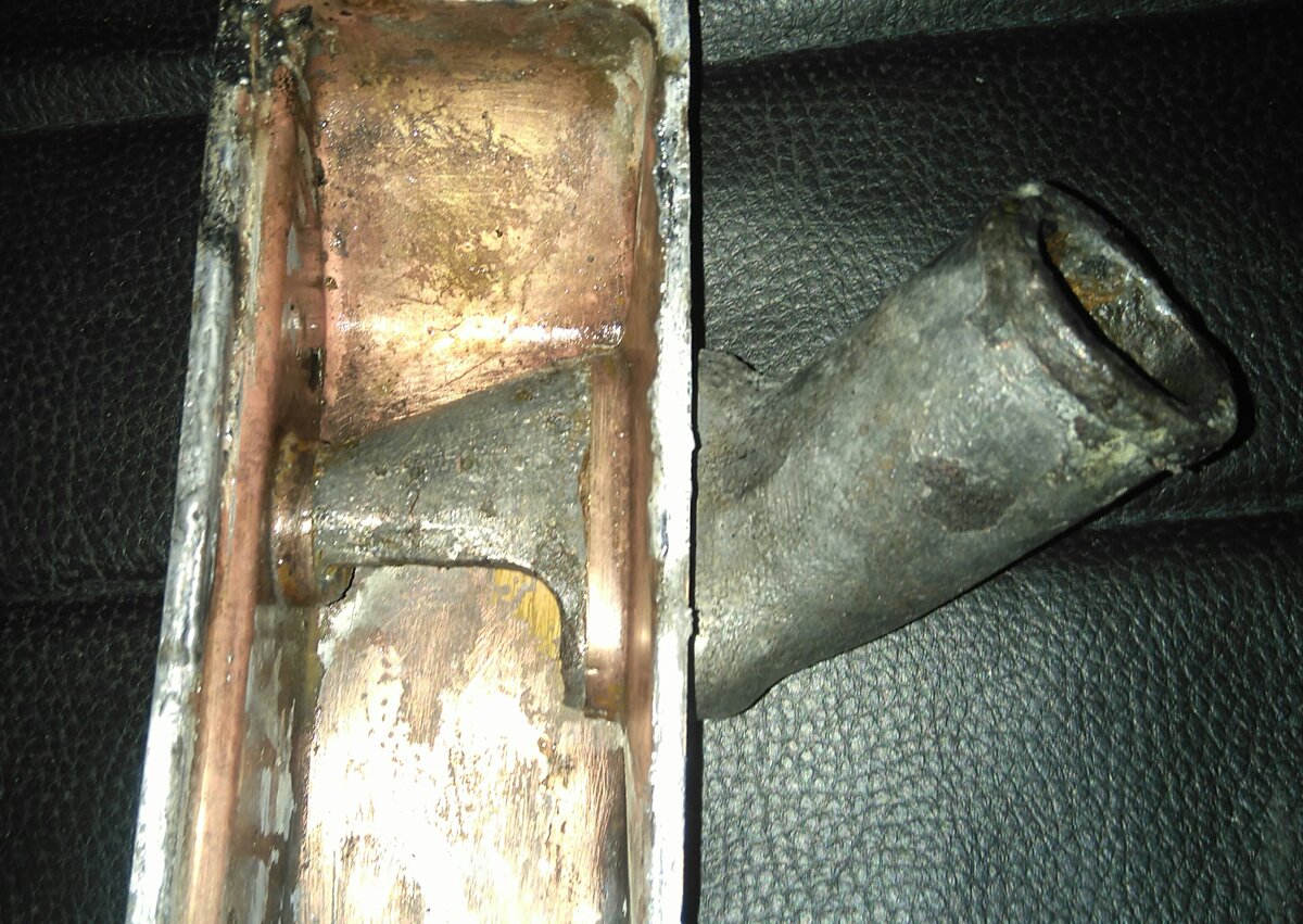

Поработал с верхним бачком. Ржу патрубка истребил электролизом.

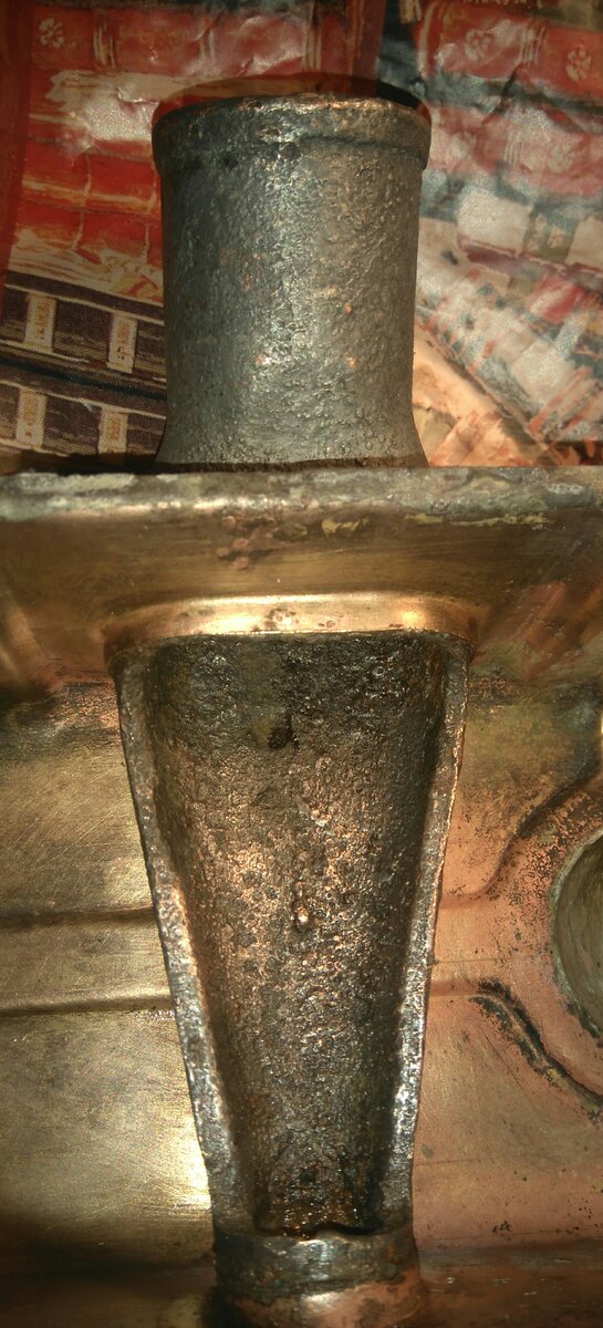

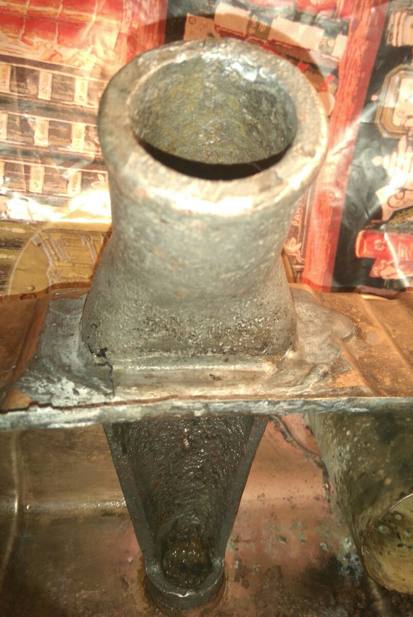

Какие мысли, стоит патрубок грунтануть эпоксидным грунтом и покрасить или оставить как есть?
3 276
2 026
Не стоит, отныне же в нем воды не будет,
а тосол или антифриз чугуний и прочее не испортят.

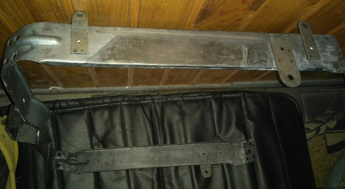

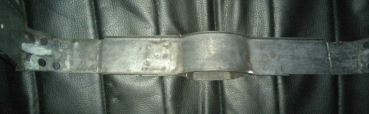

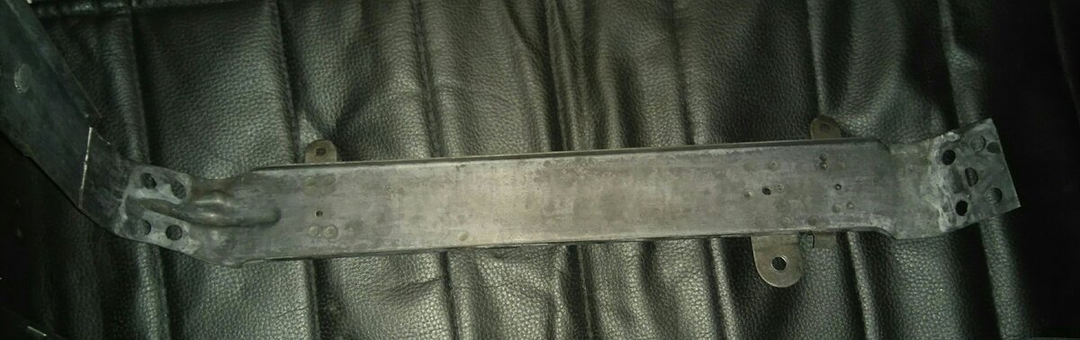

Рамку избавил от ржи.
Такой была.
Такой стала.

Подготовил нижний бачок

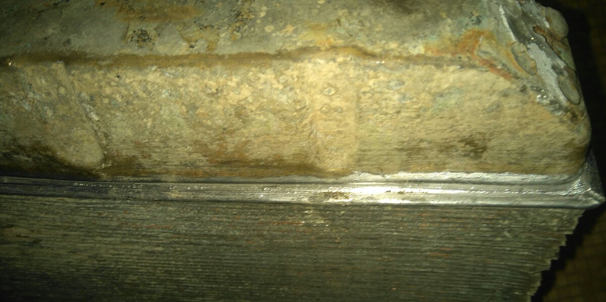

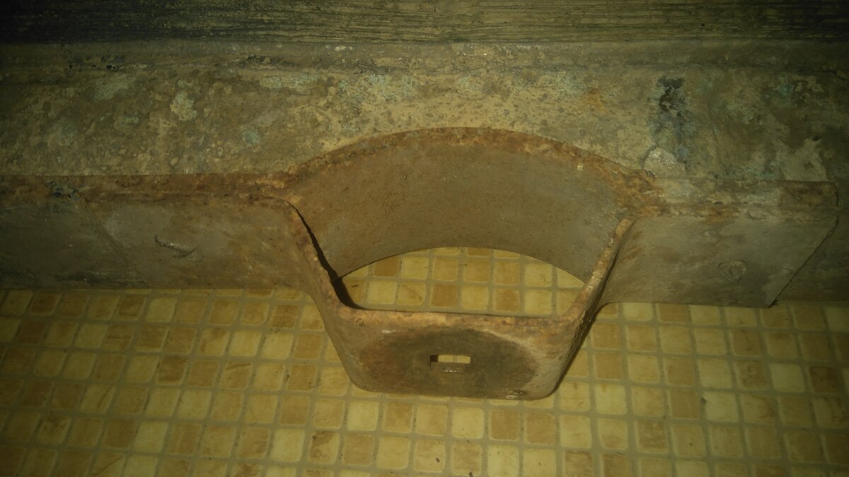

Прошомполовал соты, промыл. Прилаживаю нижний бачок. Юрина тема с мокрым асбестом отлично работает
