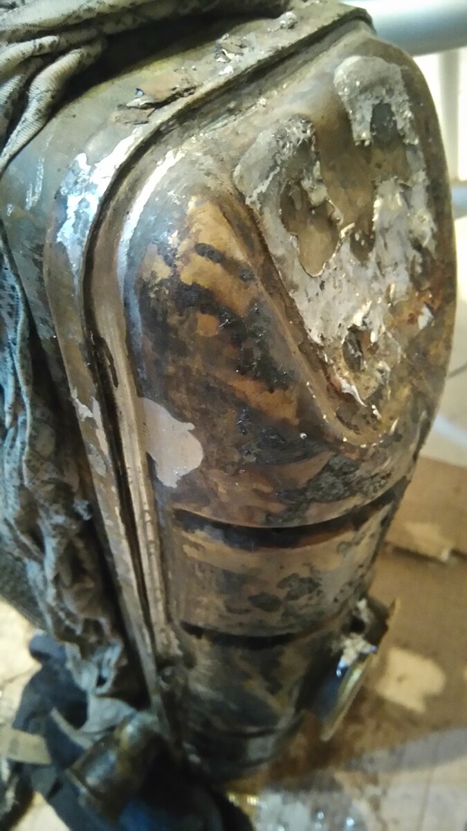

Прежде всего проштудировал информацию как делать эту работу на просторах интернета. Выяснились некоторые ньюансы. Первое, что уяснил - желательно не перегревать радиатор при распайке бачка, в противном случае могут отпаяться трубки. Нагревательные инструменты мастера тоже разнообразные используют: паяльные лампы, паяльники типа молоток, горелки газовые, фены и т.п.
Я выбрал на этапе распайки газовую горелку и мокрую тряпку.

Сначала надо было отпаять металлический кожух. сложностей особо не было. Прикладывая тряпку к низу бачка, грел места пайки и поддевал отверткой. Полчаса работы и кожух снят.

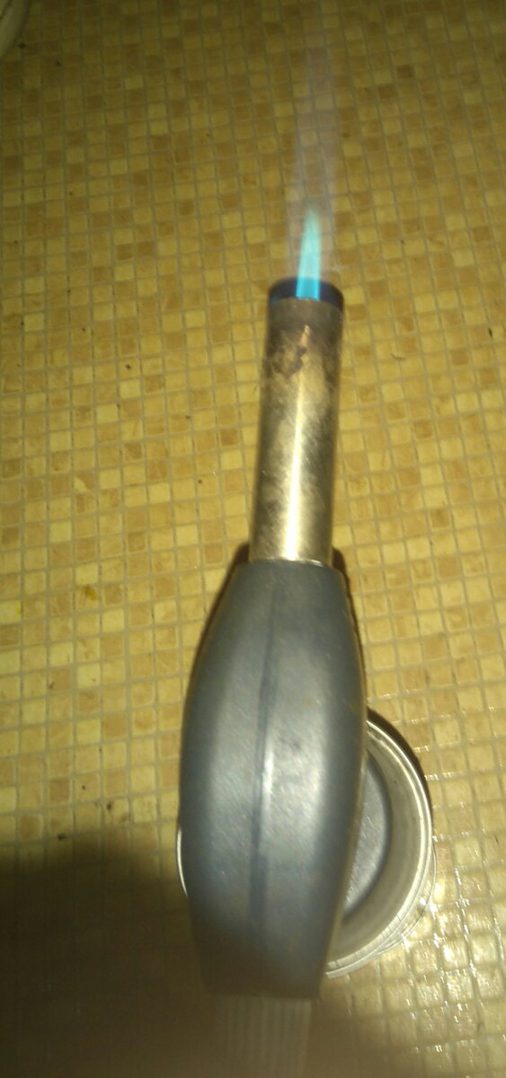

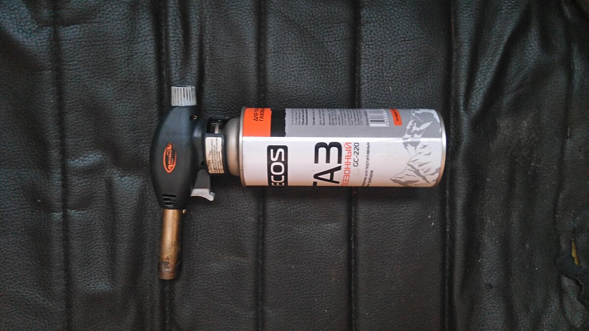

Эта горелка не годится,слишком широкое пламя.
Для распайки кожуха годится,для
распайки бачков нет, для них надо пламя потоньше,как на первой ацетиленовой горелке.
Очень внимательно и осторожно возле верхнего патрубка,он часто ржавеет сильно изнутри в месте пайки.

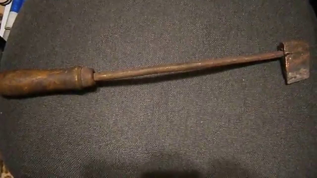

Необходим медный паяльник(топор) который просто нагревается и им припаивается бачёк на свое место.
Не торопись...

Только недолговечная... Пьезоподжиг первым накрывается, и долго ей работать нельзя

Сергей, я делаю так: Паяльник типа молоток, нагреваю пламенем газовой горелки, которая соединяется с газовым баллоном при помощи шланга. Сам паяльник необхдим особенно для запайке, с ним пайка получается прочной, аккуратной и красивой.
Короче, паяльник типа "молоток" или "топор" для пайки надо будет заиметь

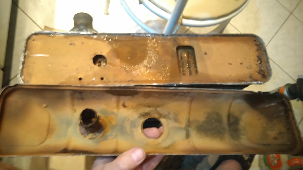

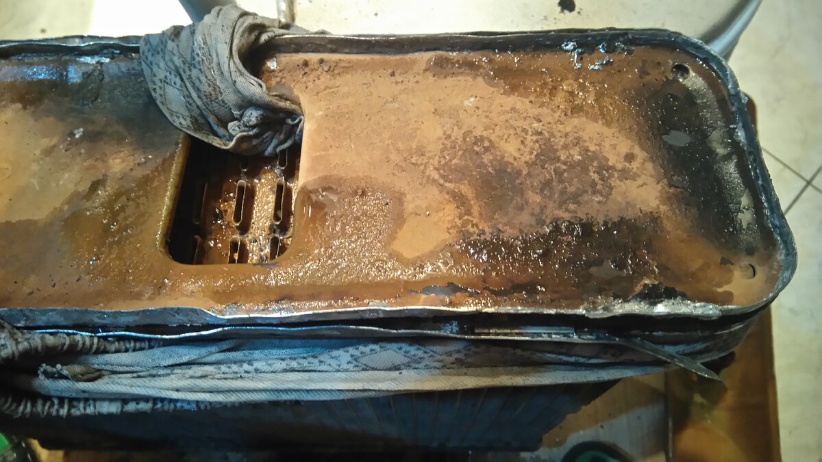

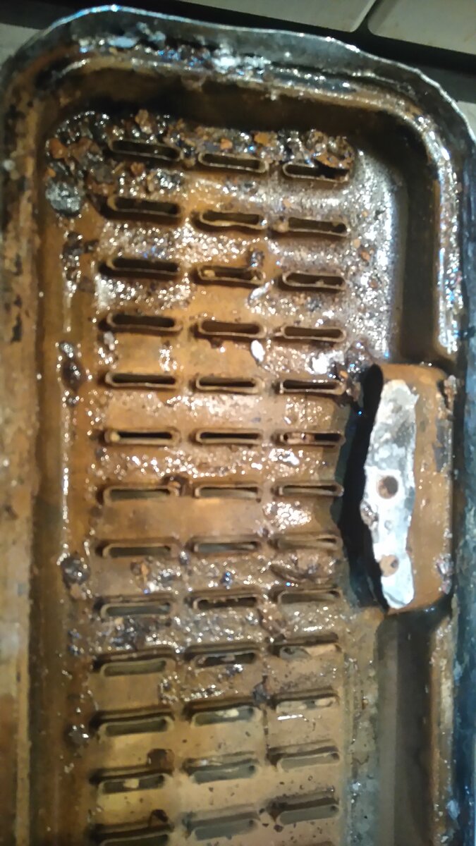

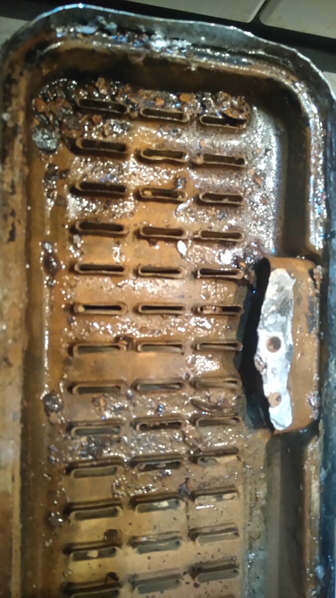

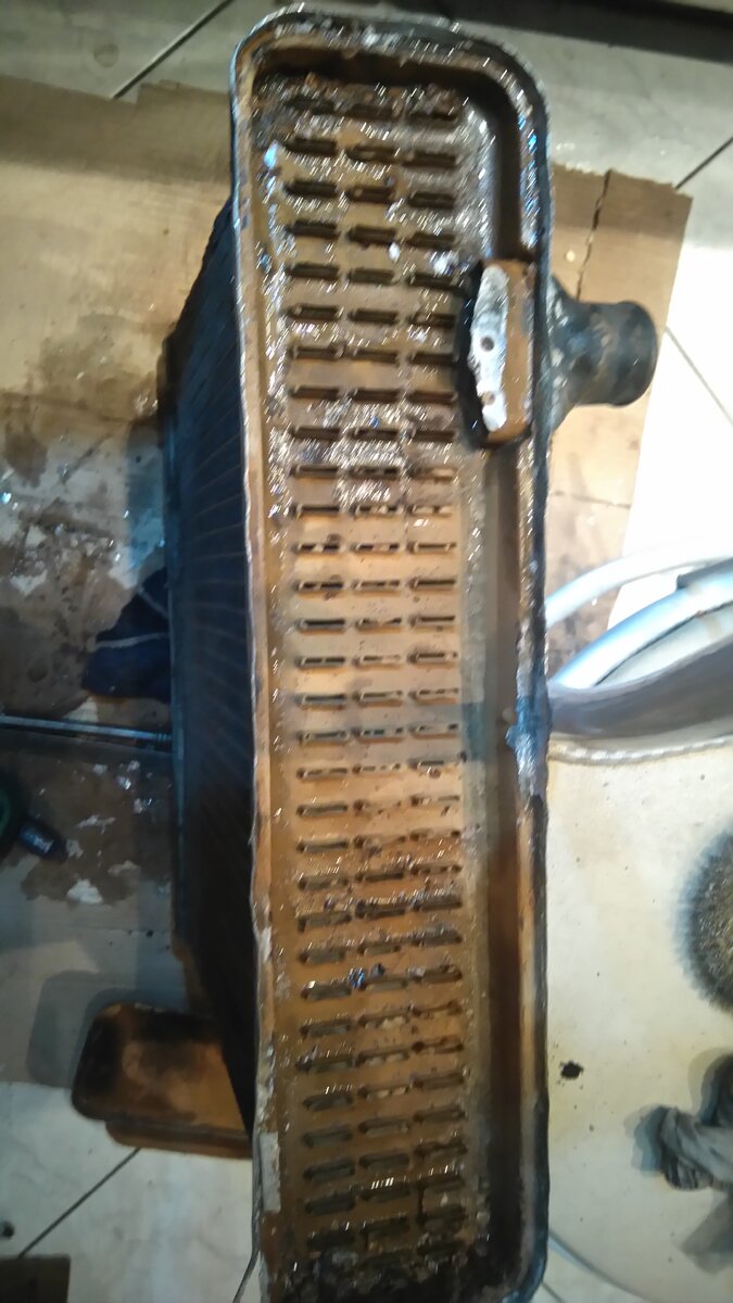

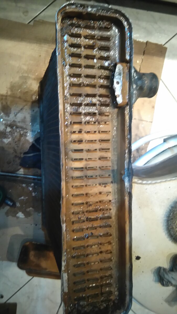

В общем, верхний бачок с помощью мокрой тряпки и тривиально горелки отпаял без потерь. Грел, снимал припой металлический щеткой. Потом снова грел и раздвигал щель отверткой. Так за час снял бачок.

Олджек, а какой горелкой, можно работать долговременно??
мне надо.
13 019
4 768
Надо её сфотографировать, модель на память не помню. Ты её мог видеть у Миши в соседнем боксе, жёлтая.

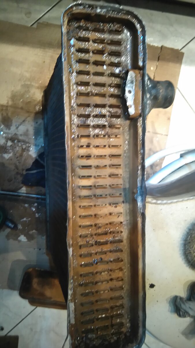

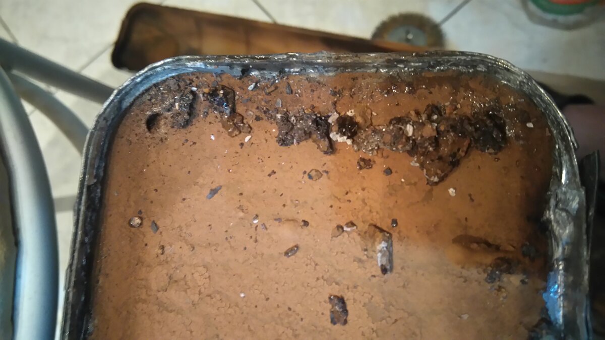

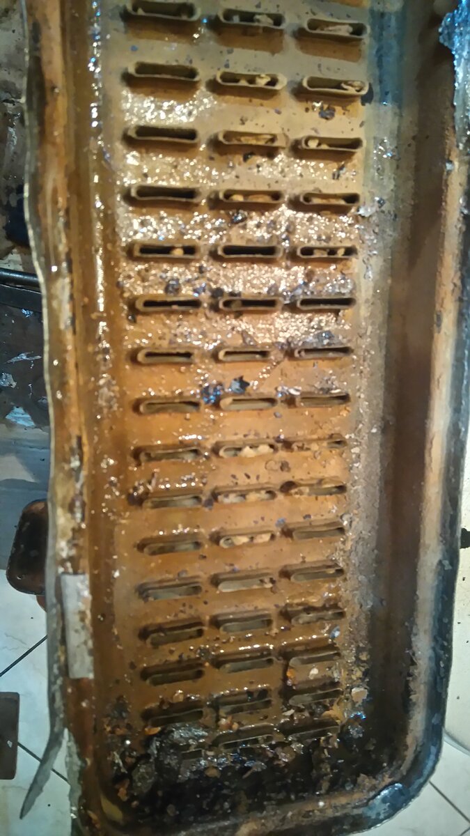

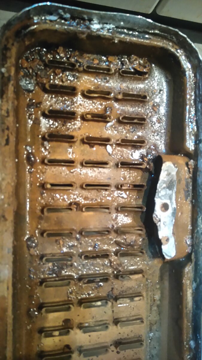

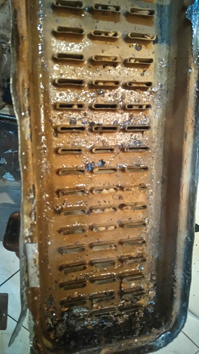

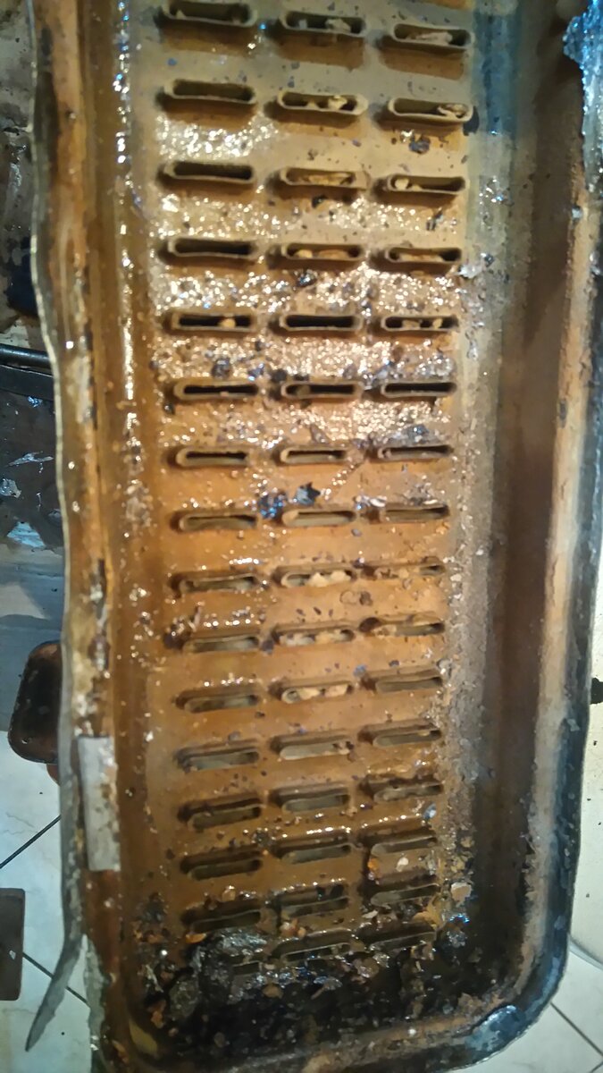

По той же технологии отпаял дно бачка. явилась такая картина
13 019
4 768
еще не самая критическая, кстати, бывает хуже)))

У нас на автокомбинате грузовые и не только радиаторы распаивали медным паяльником "топором",
который клали в горнило для нагрева.

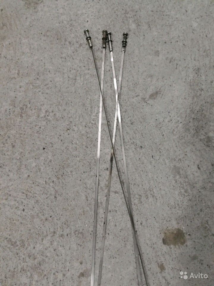

Внутри соты чистили длинным масляным щупом от "Зила-130".

Лучше всего ацетиленовая горелка и обычный пропановый баллон (любой), кислород не нужен, ею же удобно греть медный "топор"
