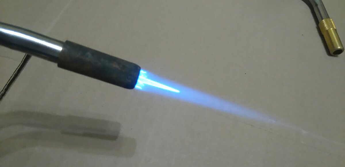

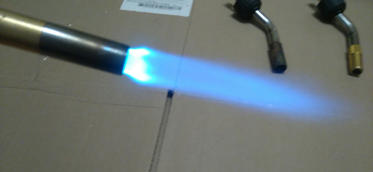

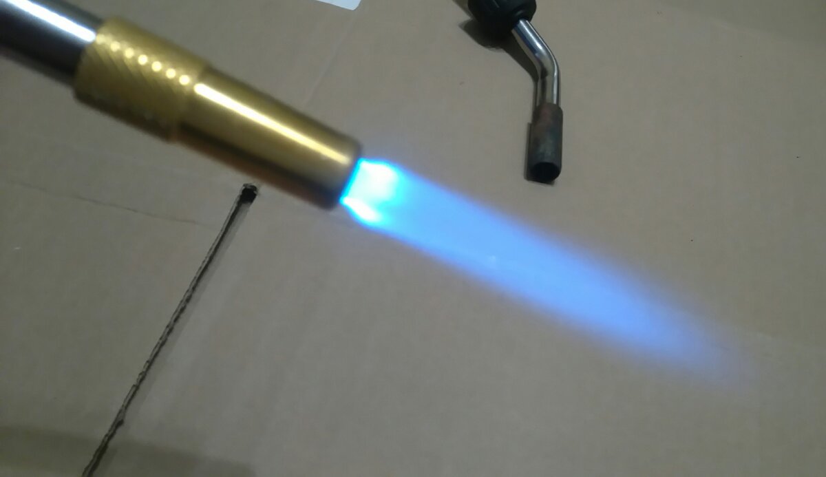

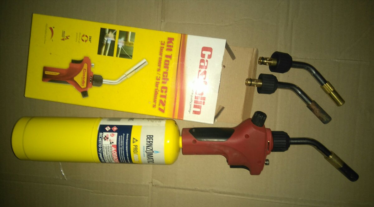

А горелки можно увидеть?
Победит
23.06.2011
1 990
2 191
60
Москва, СВАО
Горелка Кастолин под Мапп газ с 3мя насадками. Старина Джек сосватал. Пламя у всех разное и по рисунку и по мощности

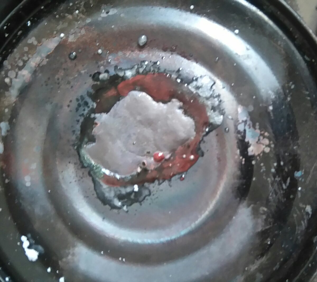

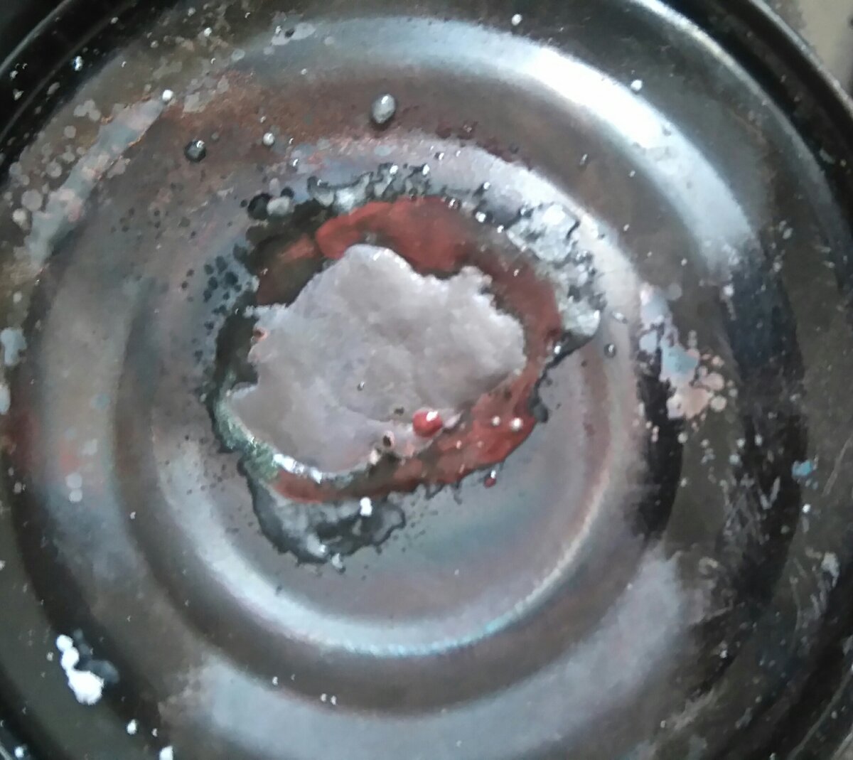

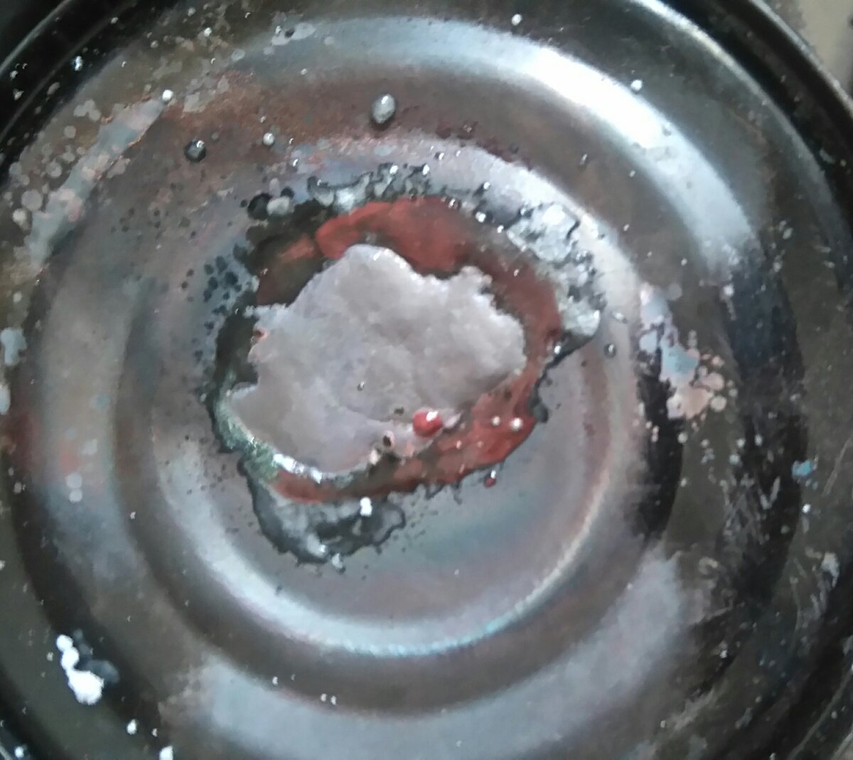

Зачистил, разогрел горелкой насадкой с узким жалом, нанес буру. Она расплавилась. Нагрел пруток припоя. макнул в буру, начал наносить. Сначала припой шариком катался, но при дальнейшем нагреве стал растекаться как надо. Короче, похоже, что я до этого просто недогревал место пайки. Вот результат:
Обязательны очки газосварщика с синими стеклами,присматривайся к цвету металла и латуни-поймешь момент
старайся пламенем "разровнять" латунь
пламя немного меньшей скорости потока но не температуры-не будет раздува брызг
ПРОВЕТРИВАЕМОЕ помещение с вытяжкой на столе-ты по прежнему нужен людям.

О, очки у меня есть. Насадки только эти по МАПП газ.
3 292
2 061

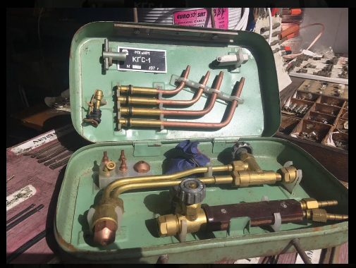

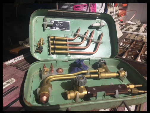

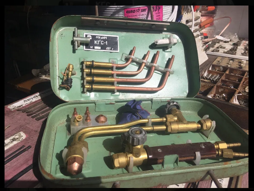

Эти насадки для радиаторов и то не для всех.
При случае,может повезет... попробуй ацетиленовые горелки
особенно на латуни,поймешь разницу.
Пора бы обзавестись инструментом и оборудованием посерьезнее, с более широкими возможностями.
например:
