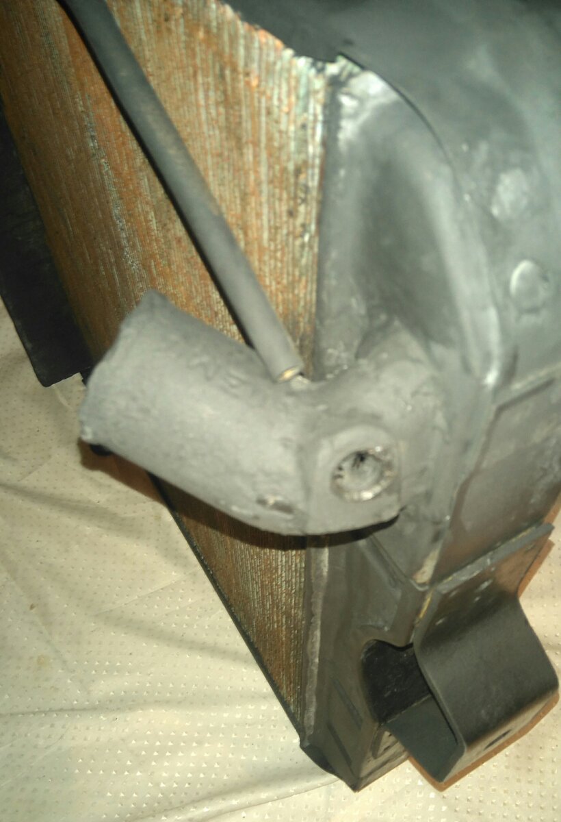

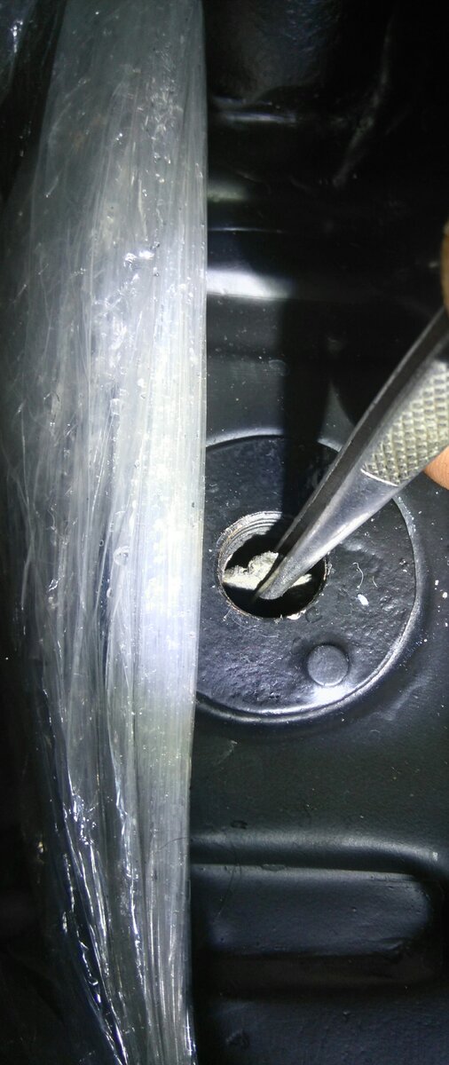

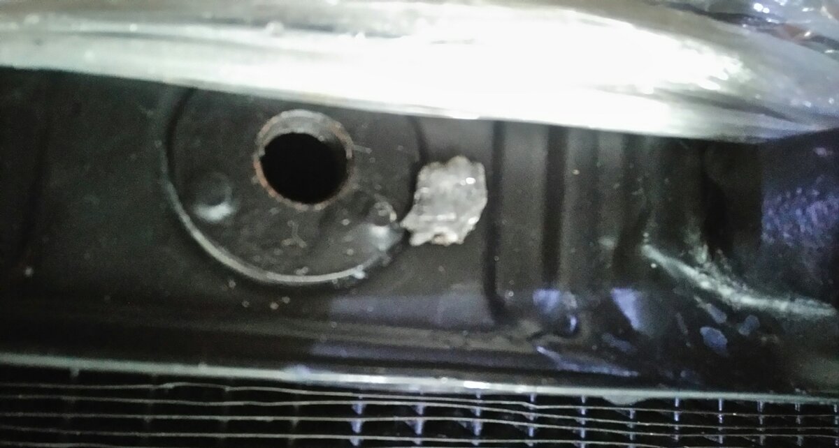

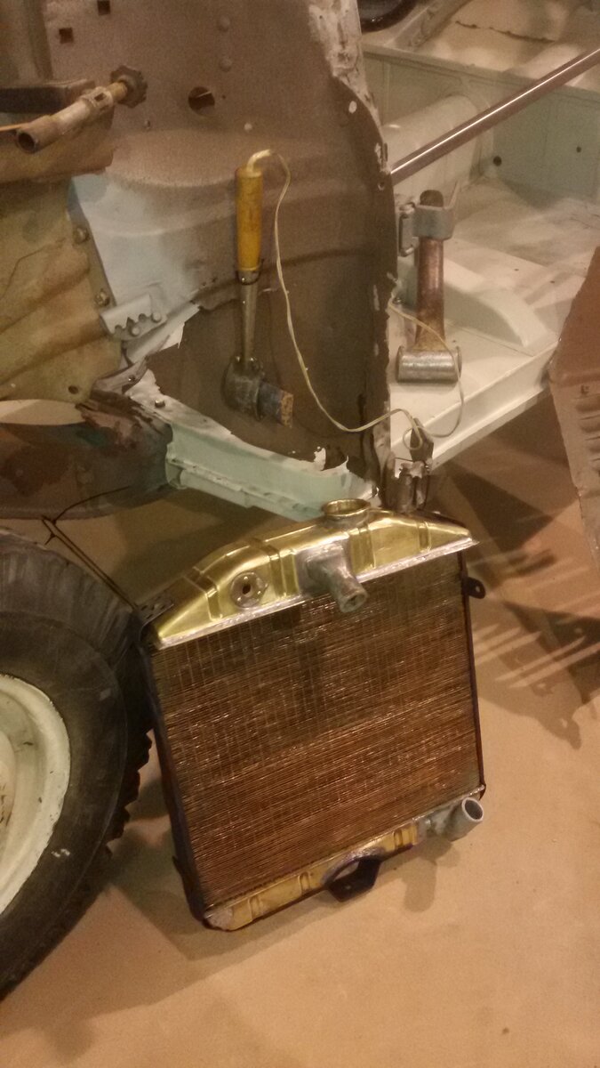

Заводчане видимо особо не заморачивались по поводу того, что там в бачке тарахтит. А меня эта погремушка выводила из равновесия. Полчаса ловил в верхнем бачке кусочек припоя. Поймал. Не проходил по своему размеру через отверстие. Пришлось часть ампутировать. Прям хирургическая операция прошла

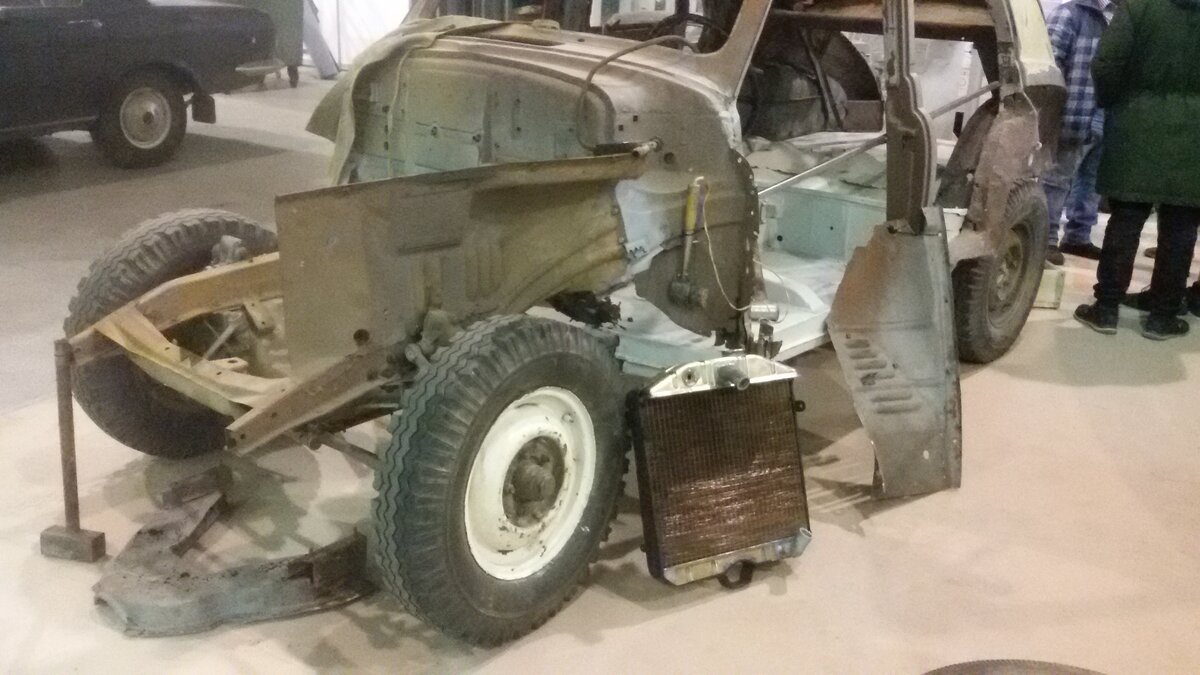

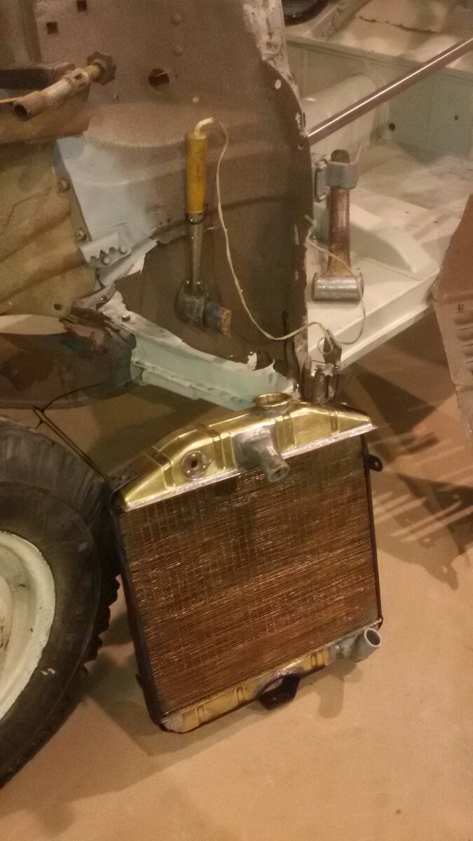

Выдалась свободная минутка и хоп!
4 479
6 944
Красотища то какая, ляпота 👍

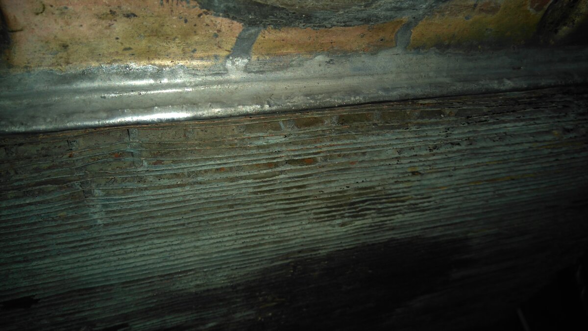

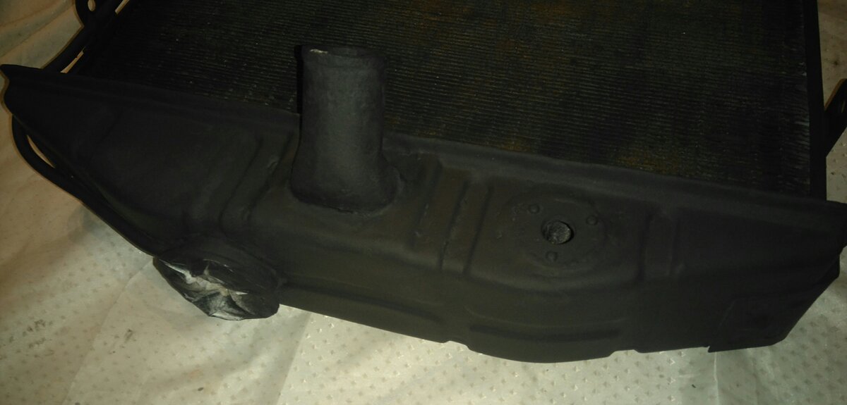

Шовчик нонче такой получается.

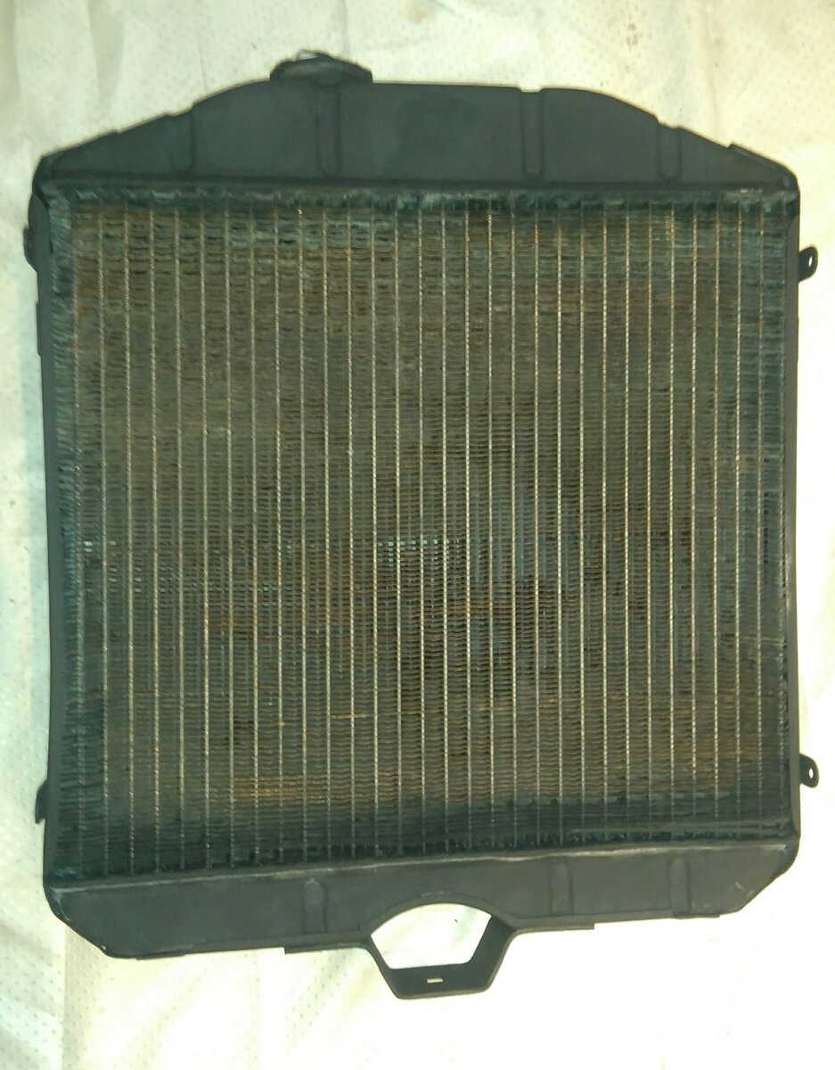

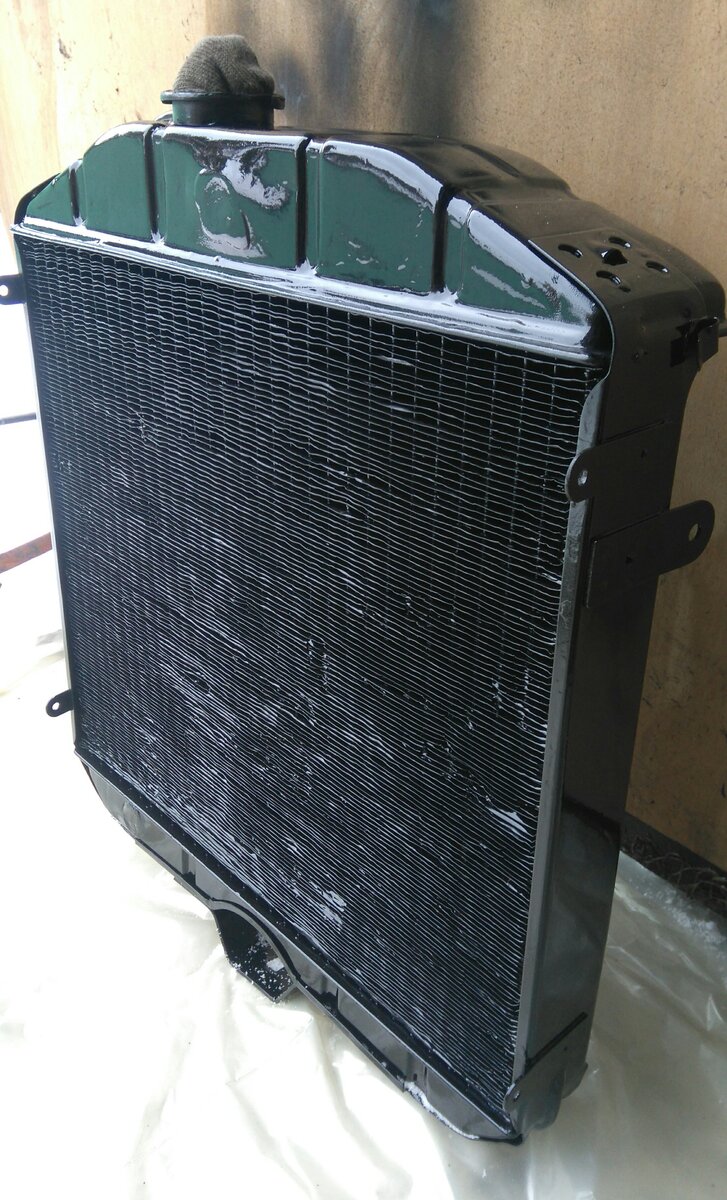

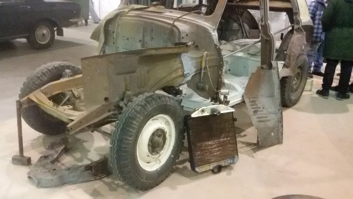

Те, кто будет на ОГИС, могут вживую посмотреть шовчики очередного "самовара"

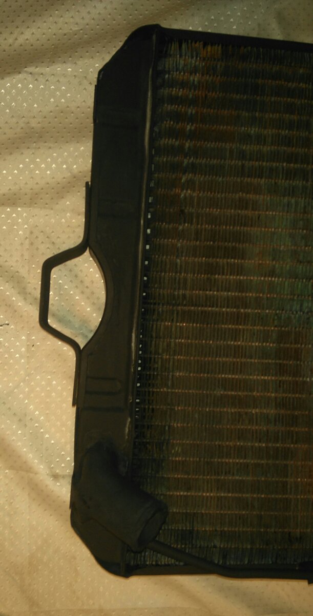

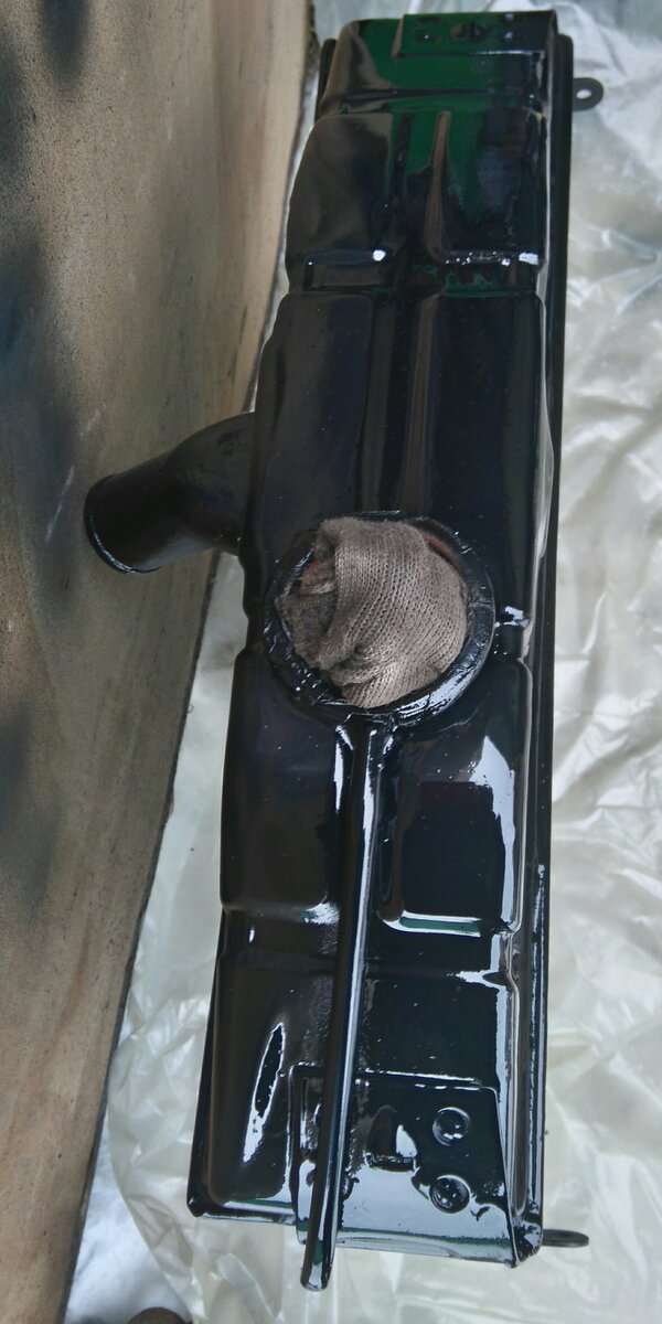

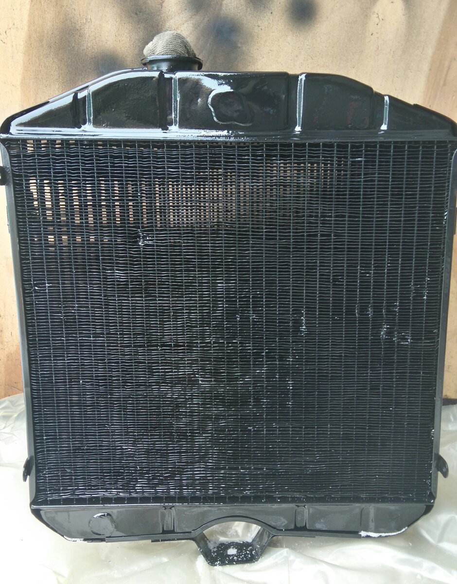

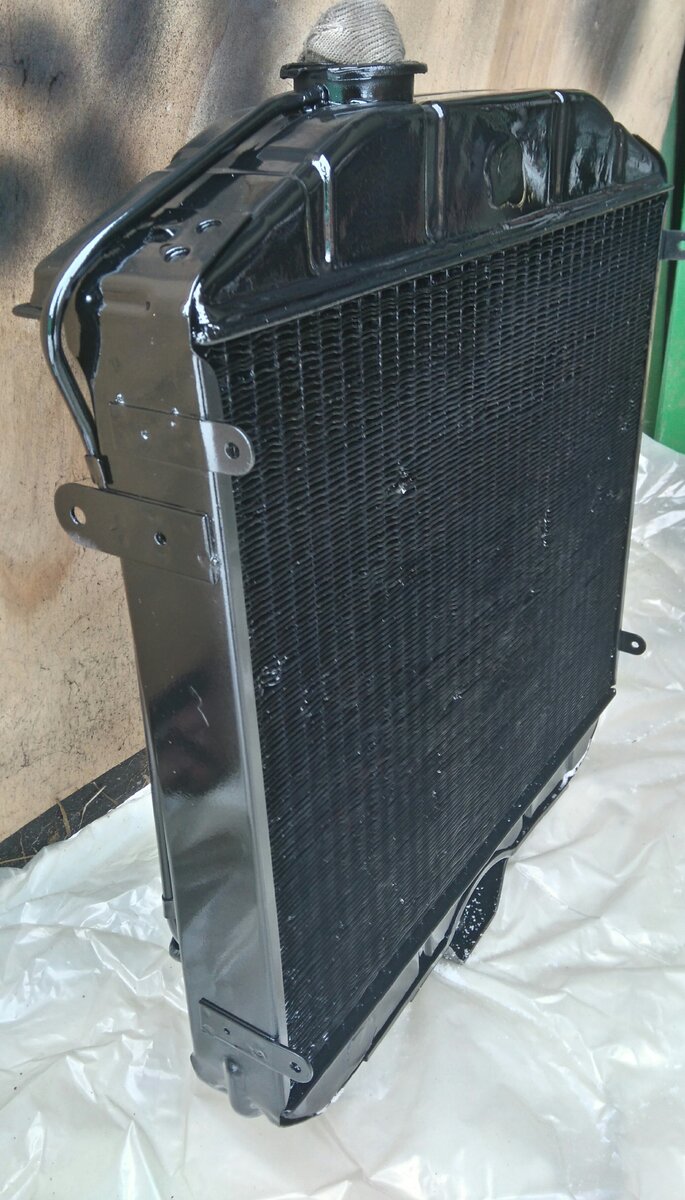

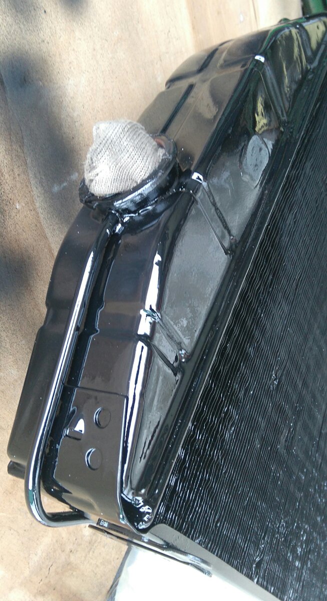

Меж тем очередной самовар в невестах. Осталась только финальная покраска. Женихи, велкам! Скидки до покраски

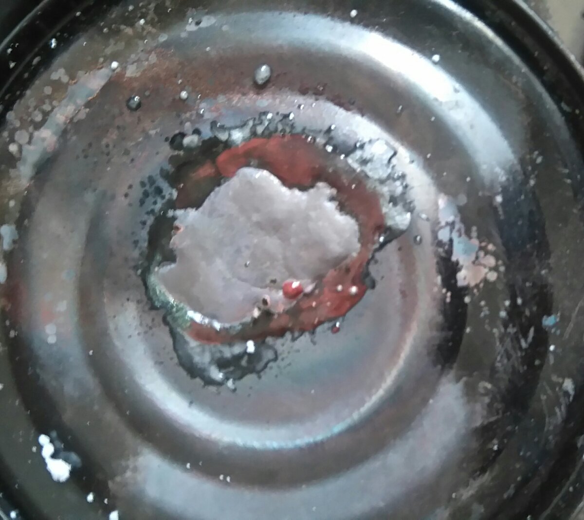

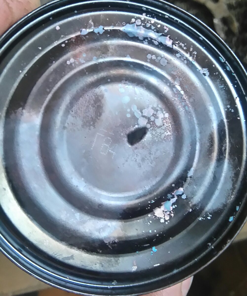

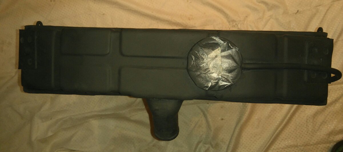

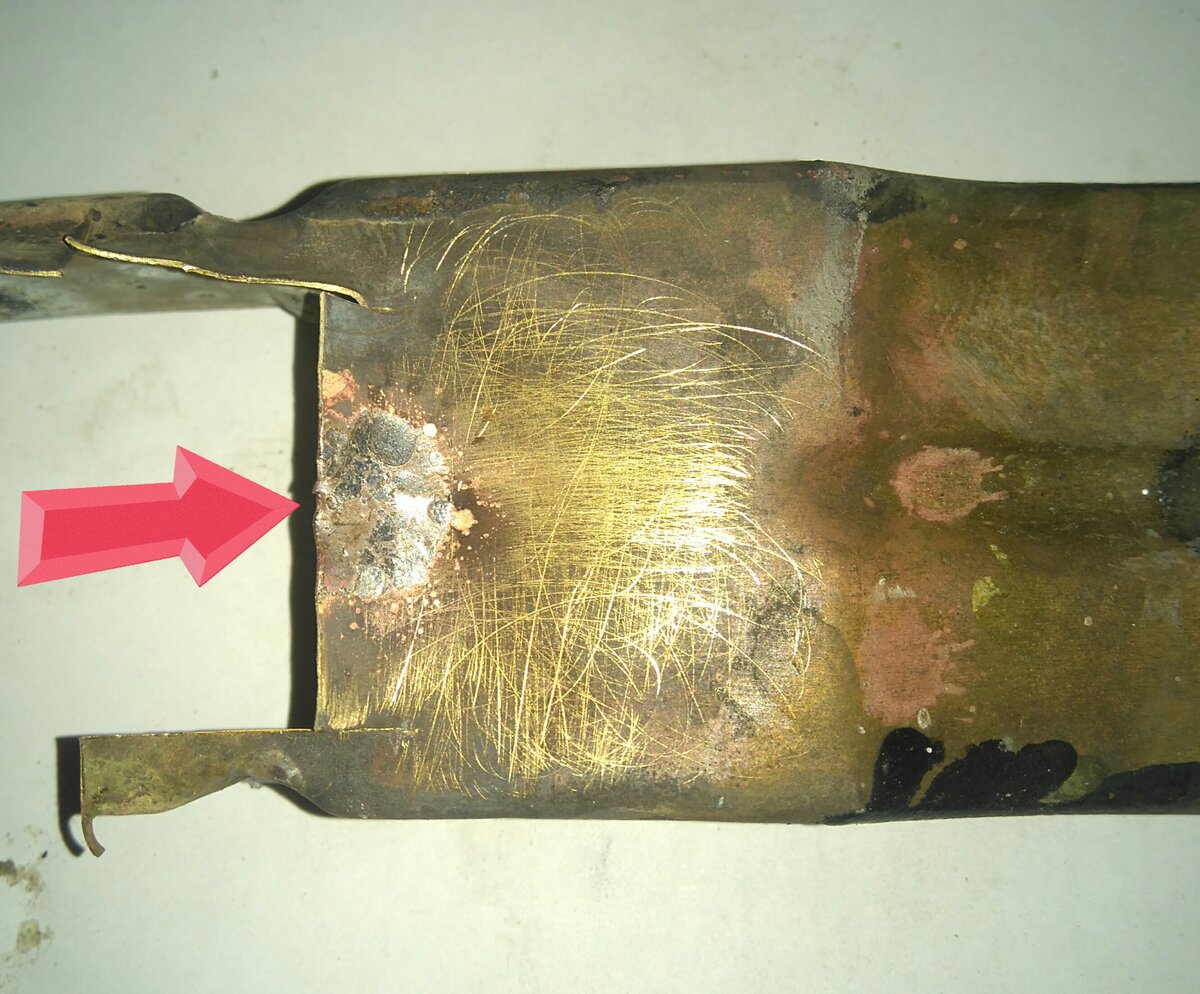

Надо признаться, но до сих пор мои попытки паять латунью не увенчались успехом. Не прилипал припой, хоть убей. Что-то не так делал.
И вот сегодня наш новорожденный Игорь Новотны сподвиг меня еще разок попробовать. Появилась необходимость в такой пайке по тонкому металлу.
Взял консервную банку и продырявил ее. Отверстие около 5 мм.
Победит
23.06.2011
1 990
2 191
60
Москва, СВАО
Зачистил, разогрел горелкой насадкой с узким жалом, нанес буру. Она расплавилась. Нагрел пруток припоя. макнул в буру, начал наносить. Сначала припой шариком катался, но при дальнейшем нагреве стал растекаться как надо. Короче, похоже, что я до этого просто недогревал место пайки. Вот результат:

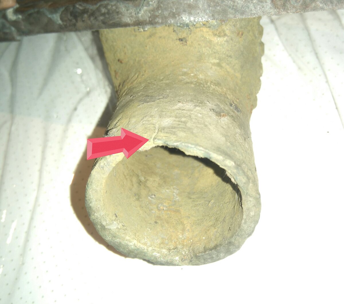

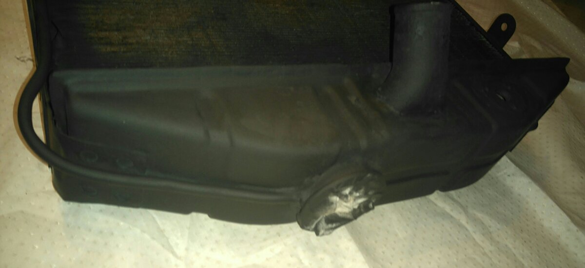

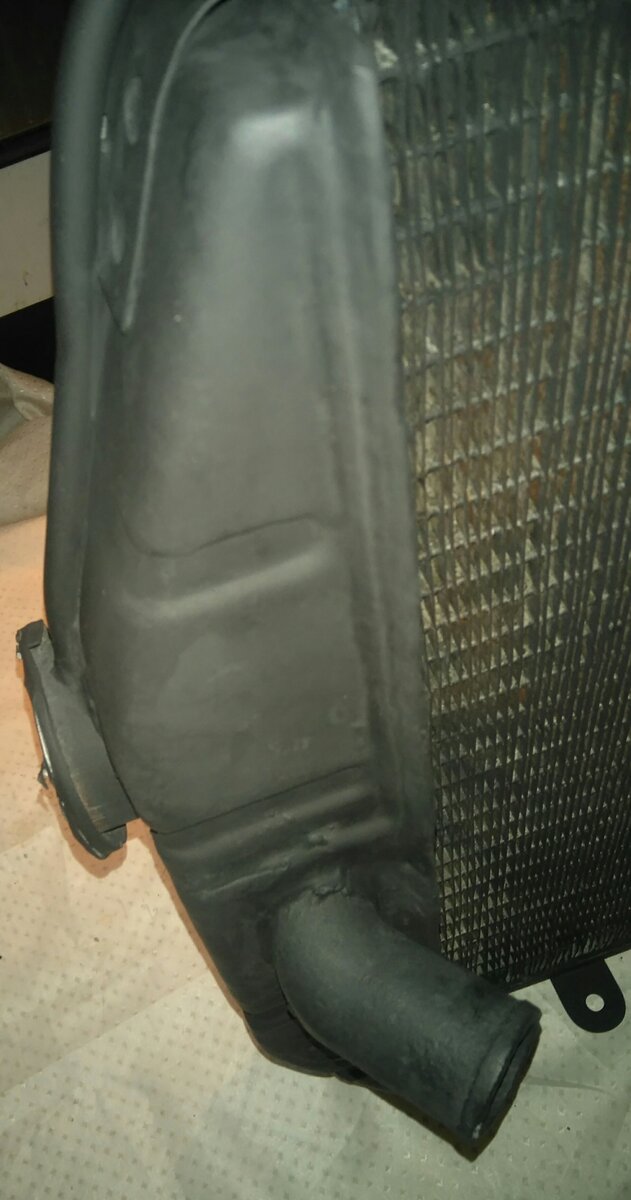

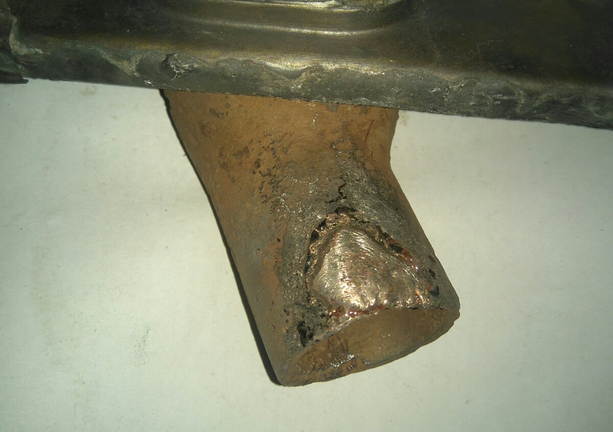

Решил попробовать совсем толстый вариант. Здесь на патрубке радиатора небольшая трещина. На скорость она особо не влияет, но попробовать хотелось ее устранить.
Победит
23.06.2011
1 990
2 191
60
Москва, СВАО
Зачистил. Все по технологии делаю. Не растекается припой и все. Шариком катается. Ну, думаю, так уже было. Меняю насадку на горелке. Третья вообще - торнадо. У нее и пламя с завихрениями выходит. и звук как у реактивного самолета. Разогрел патрубок до красна, и припой растекся. Все гут. За красотой не гнался. Надо было просто проверить. Позже доработаю.
