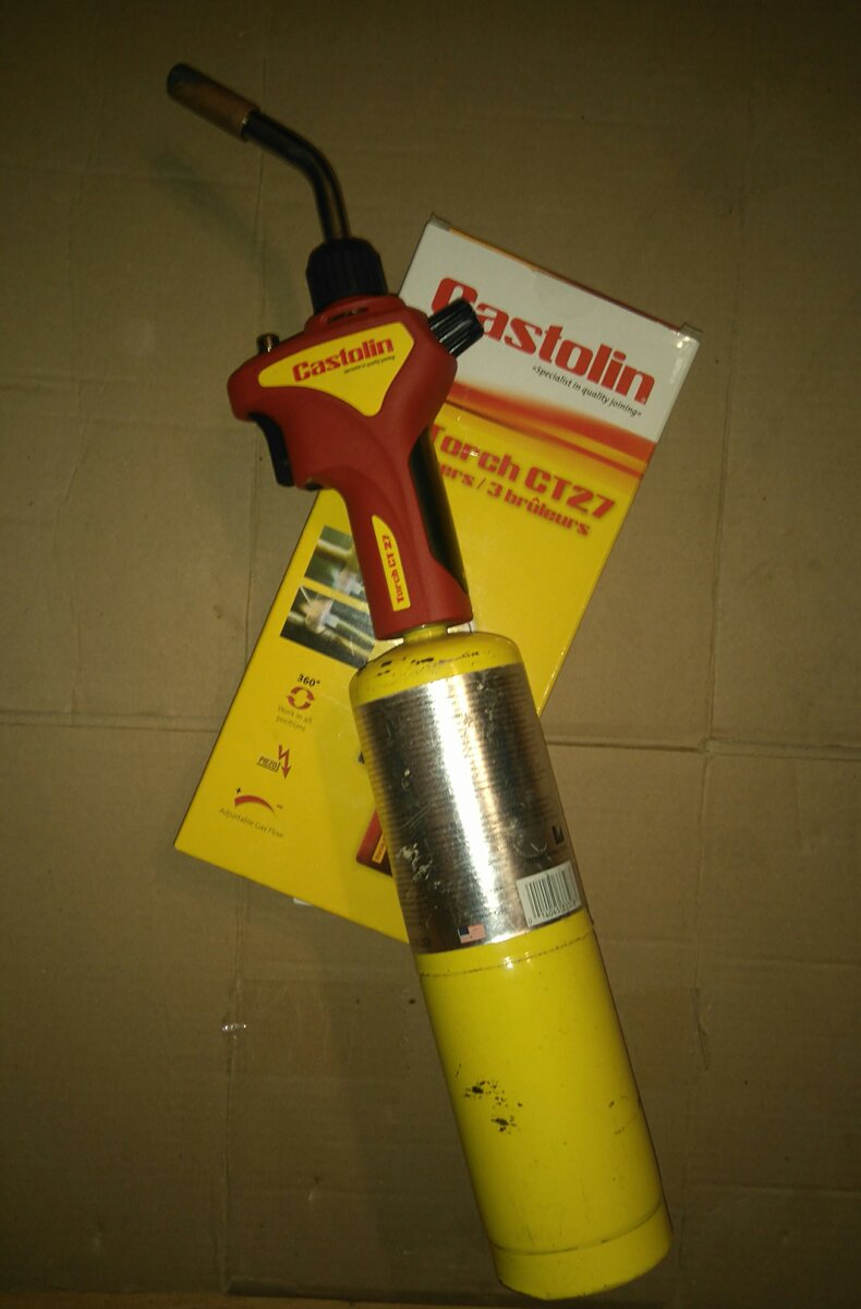

Давненько я не брал в руки шашек. Меж тем дело огня, воды и медных труб на месте не стоит.
Сын на днюху подогнал горелку под МАПП -газ. 3 насадки, латунью паять можно. Попробовал в деле. После обычной горелки ощущения по работе сравнимы с теми, когда я сразу после Москвича 2141 с шестерошным двигателем пересел на трехлетку Ауди-100 в 45м кузове с двигателем 2,6л.

вот про нее я и писал

Дык по твоей наводке и прикупил 😀. Кстати, есть ещё идея переходник под резьбовые балоны с обычным пропаном купить. Не всегда есть потребность мапп жечь.

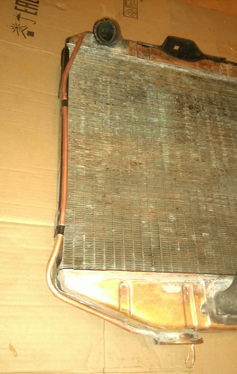

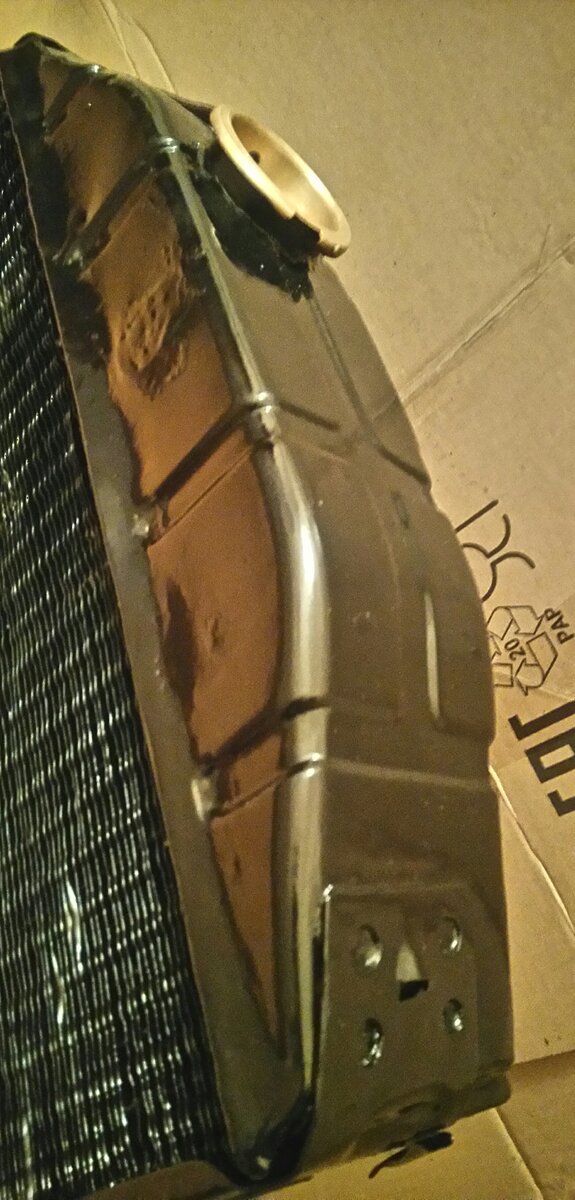

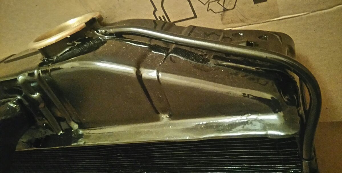

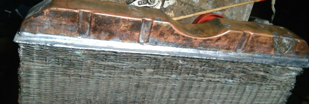

Дело пошло шустрее. После опрессовки припаял кожух, новую водоотводящую медную трубку вместо огрызка.

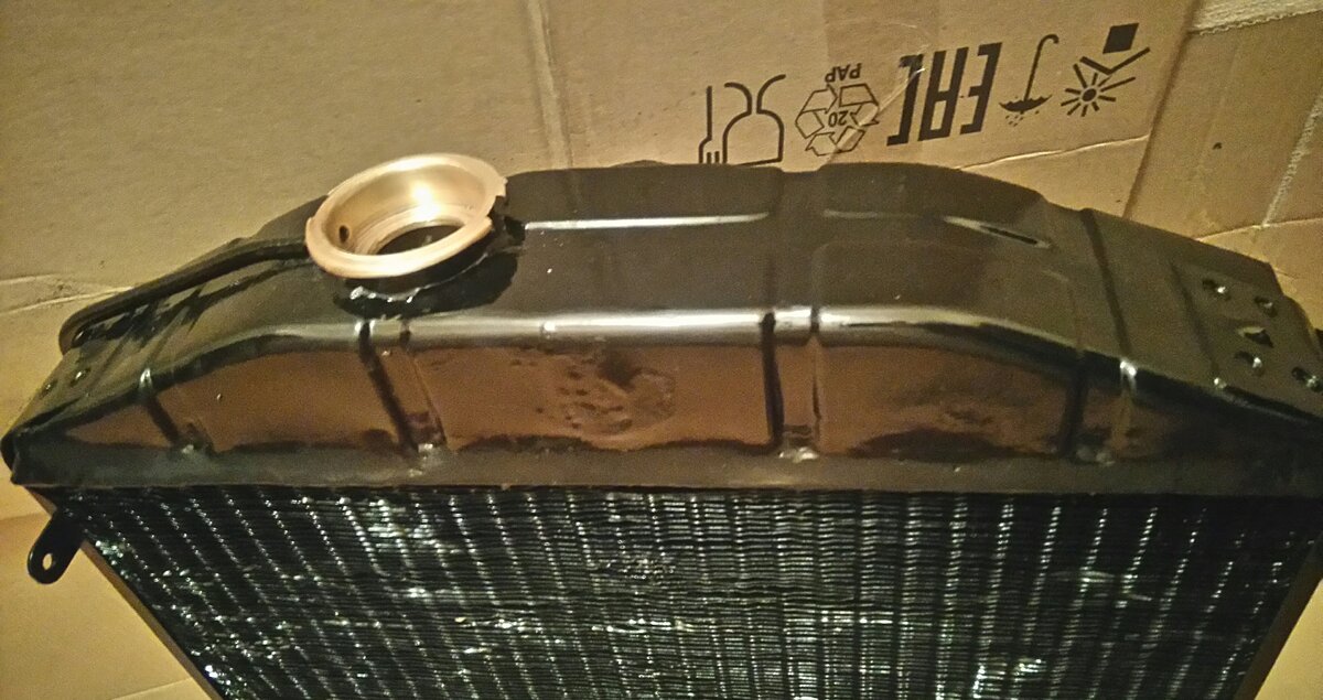

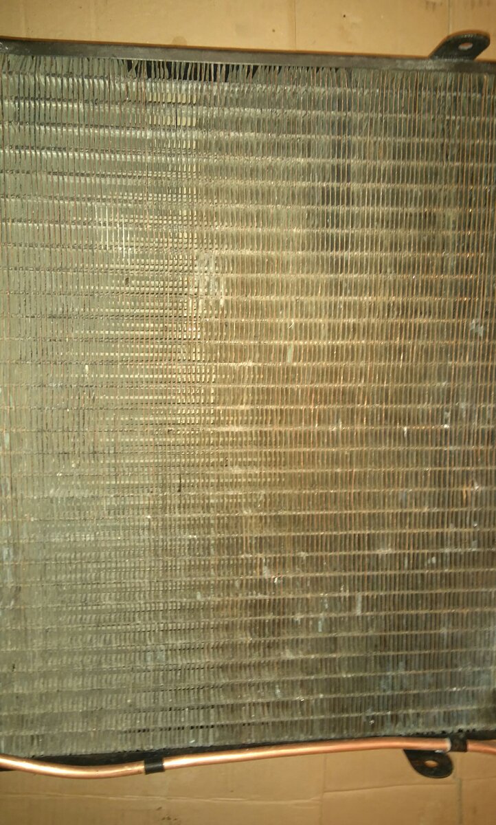

Засиделась барышня в девках. Уж замуж невтерпеж. Вот и финальная серия фильма.

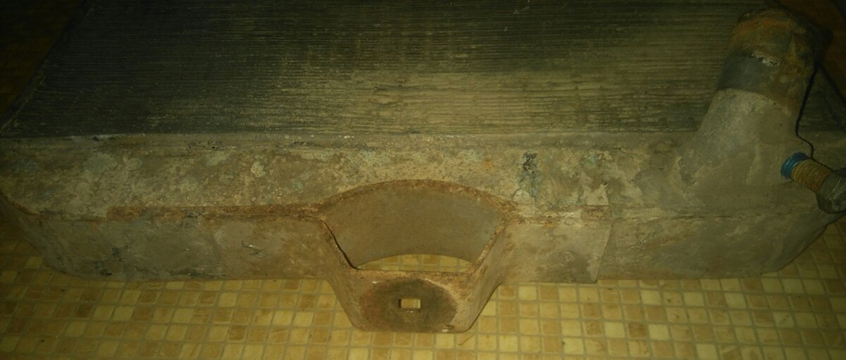

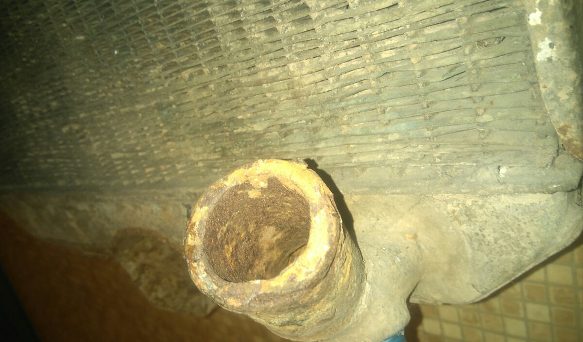

Напомню, таким радиатор прибыл в работу:

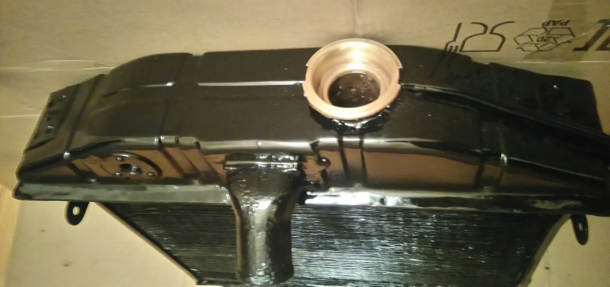

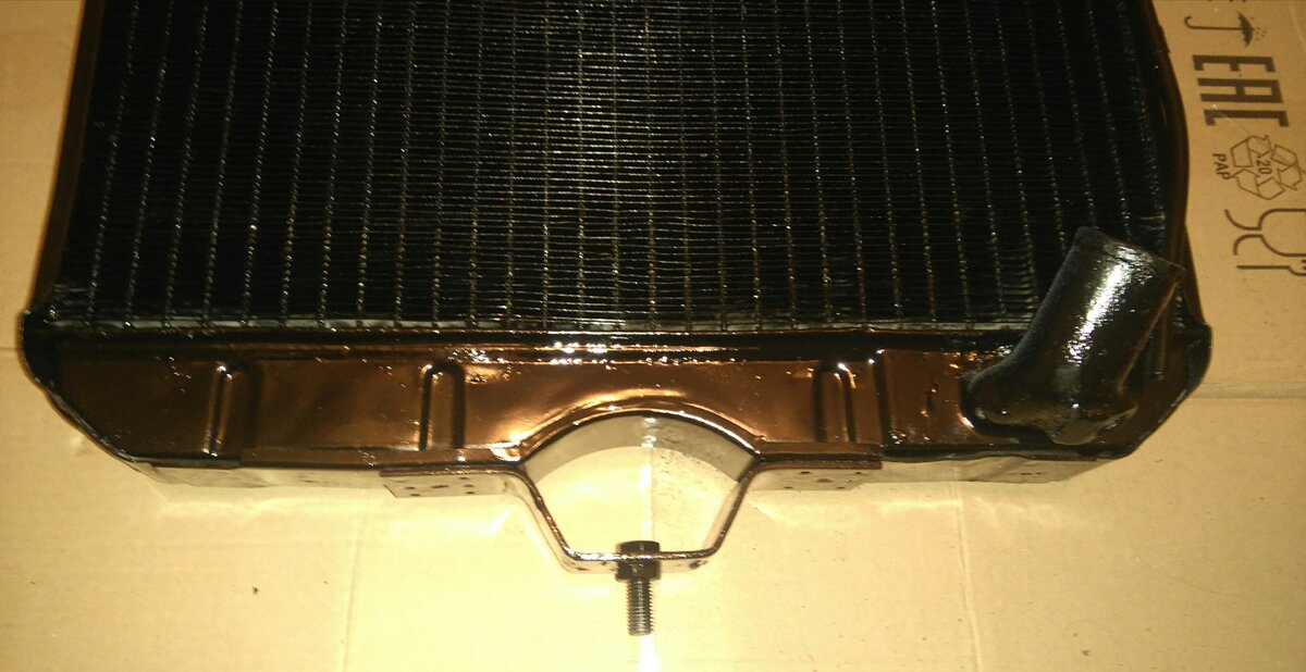

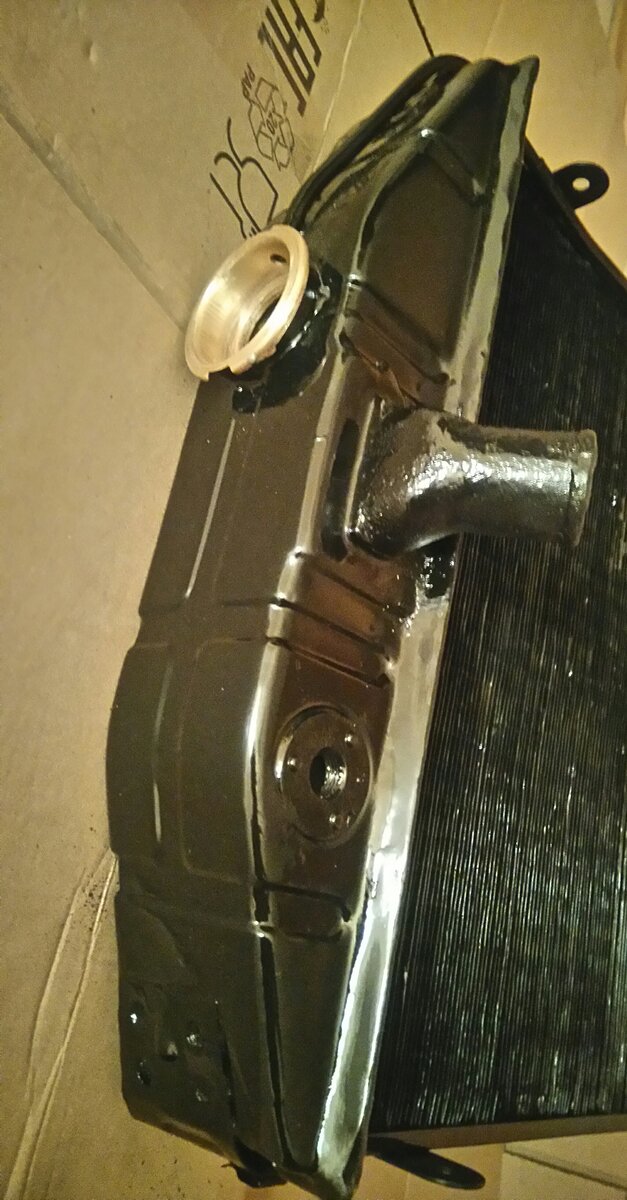

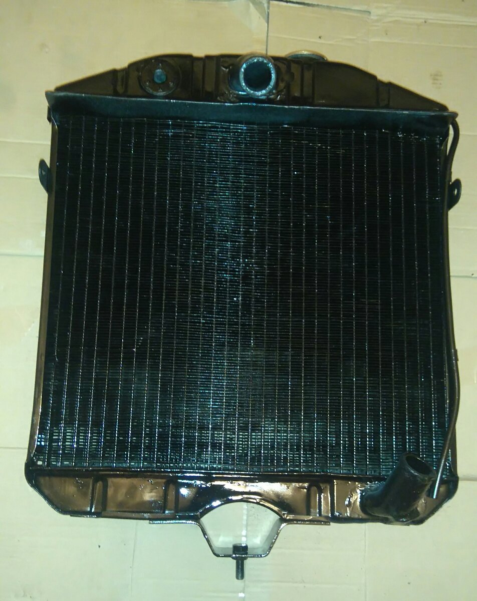

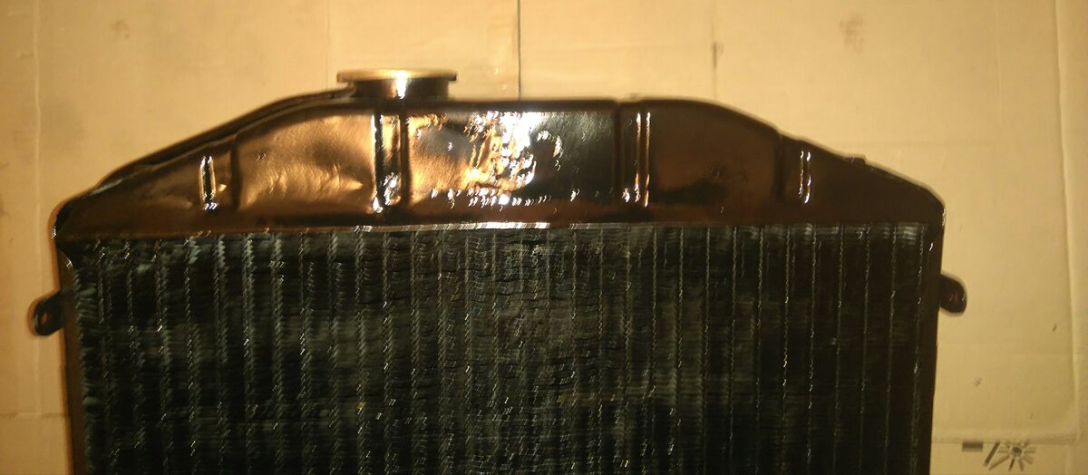

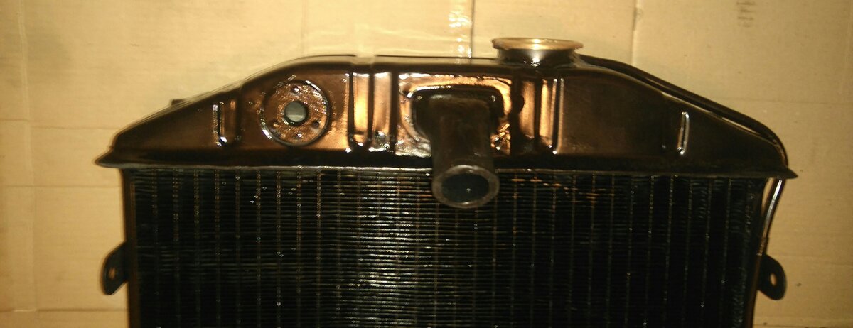

Барышня капризной оказалась. Пришлось дважды распаять-запаять. Из-за разрезанного бачка заводского шва наверху по определению добиться нельзя было, но выглядит теперь верхний бачок вполне эстетично. Собственно, вот она, невеста:
