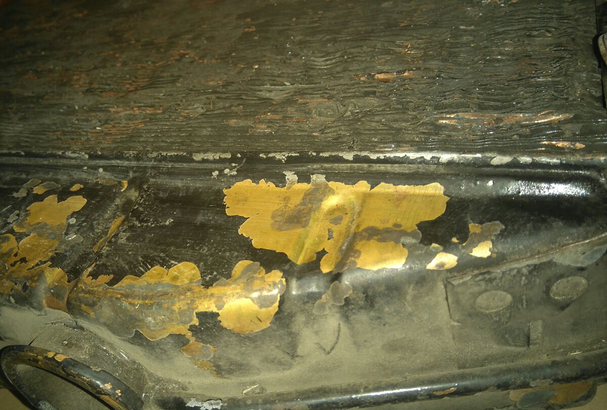

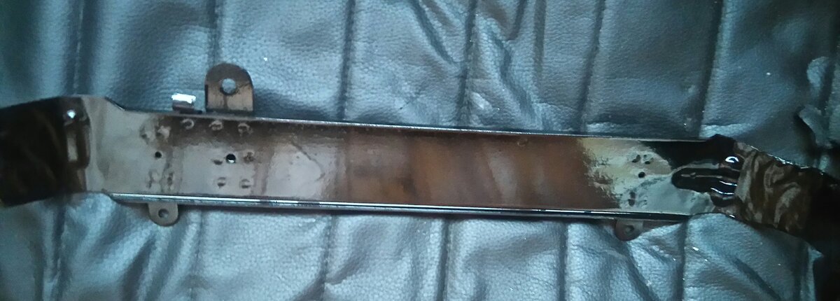

Грунтанул и покрасил внутреннюю часть рамки.

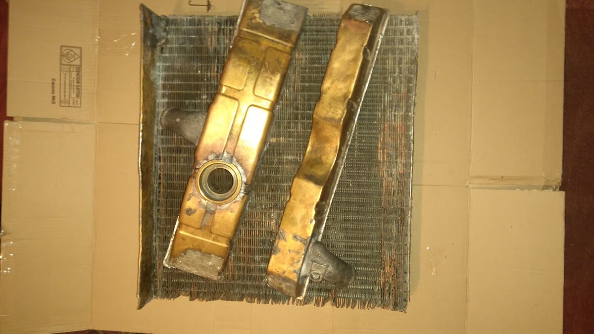

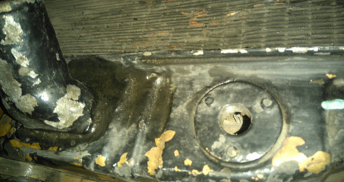

С прошлого года не писал в теме. Коварные они, медные трубы...
Продолжаю повествовать о ещё прошлогодних событиях.

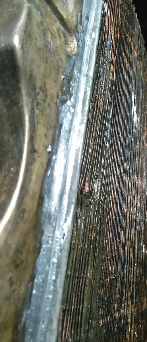

Напомню, верхний бачок был резанный. Полоска была припаянной сверху. Выглядел так:

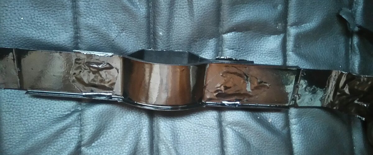

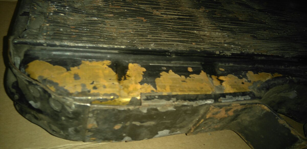

Решил красоту навести и спрятать эту полоску внутрь. Получилось неплохо. Шов тут ещё не ровнял

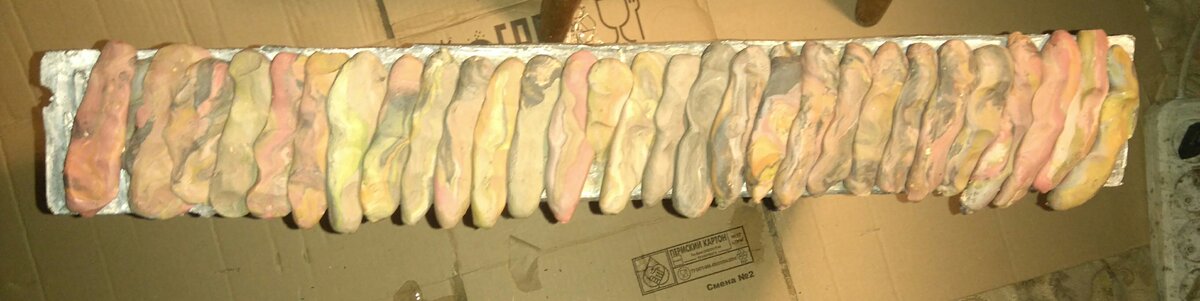

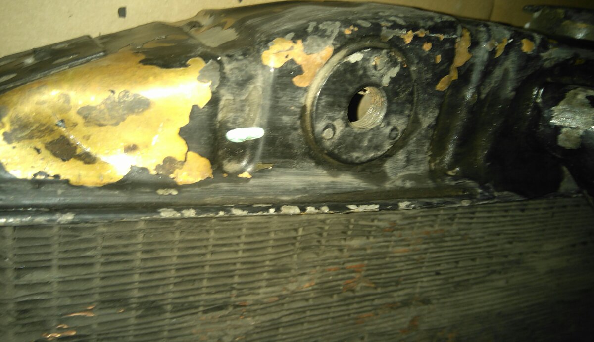

"Причесал" шов верхнего бачка

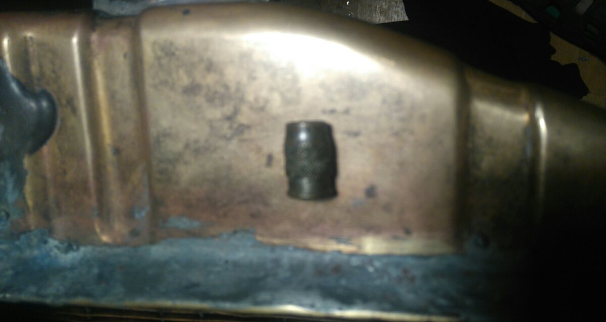

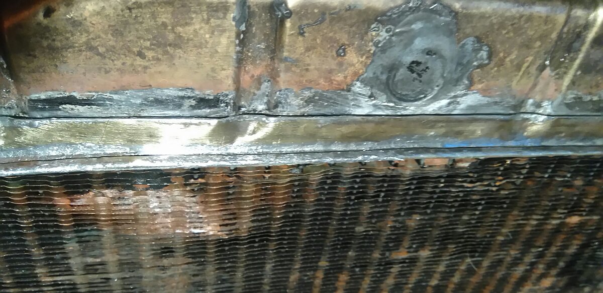

Припаял нижний бачок.
Олегович34
09.12.2014
664
784
Волгоград
Весьма не дурно. У меня с оловом и паянием не очень, пару раз пробовал.

На верхнем бачке олова многовато, конечно, но там иначе никак из-за разреза

Очень аккуратно, а кашу маслом не испортишь)
Да тут такое дело, с точки зрения аутентичности олова должно быть значительно меньше. По заводу завальцовка должна просматриваться. Но в данном случае так не получится, да и надежность пострадает из-за разрезанного бачка

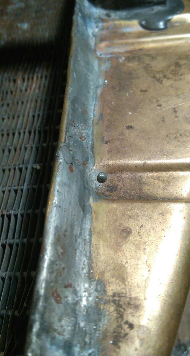

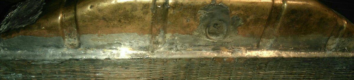

Приобрёл недавно эталон. Новый победовский радиатор. Швы должны быть по заводу такие:
