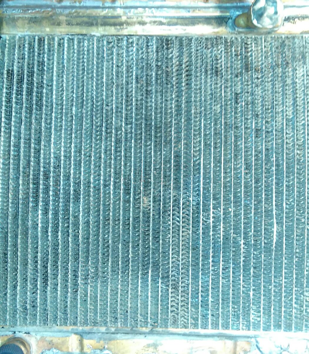

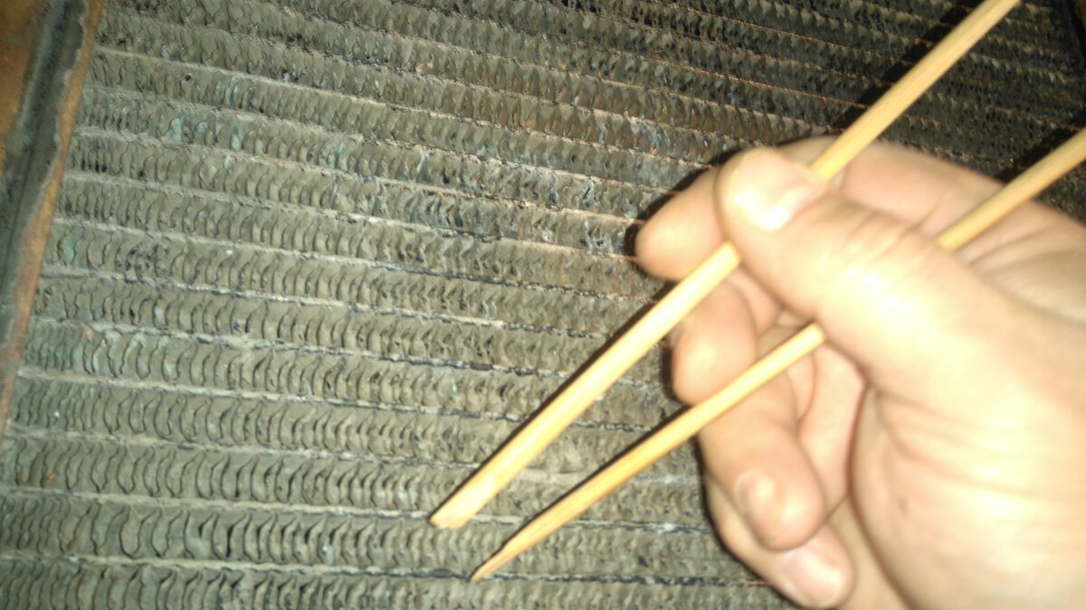

Пригодилась бы для этих целей плоская расческа с заострёнными металлическими зубьями, применяемая скорняками при работе с мехом. «Расчёсыванием» сразу можно захватить сантиметров 20 в длину. Ну или изготовить самому такую расчёску с нужным расстоянием между зубьями и толщиной зубьев

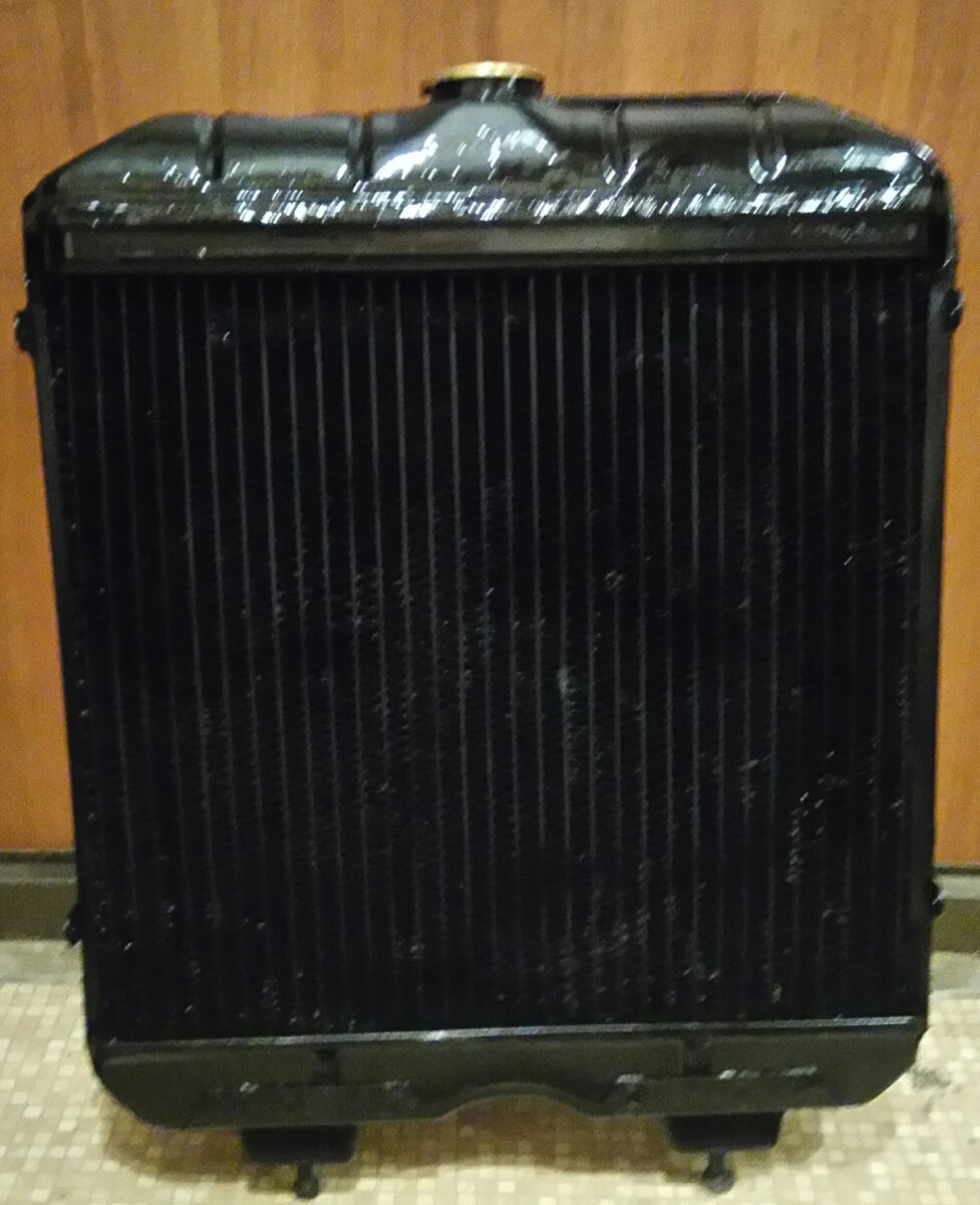

Черная краска для радиаторов рулит. Не надо однако с фанатизмом заливать соты, краской дунул слегка с разных углов фоновым слоем и достаточно. Хорошо надо прокрашивать бачки радиатора и его рамки. Теплообмен ухудшают ошметки грязи.

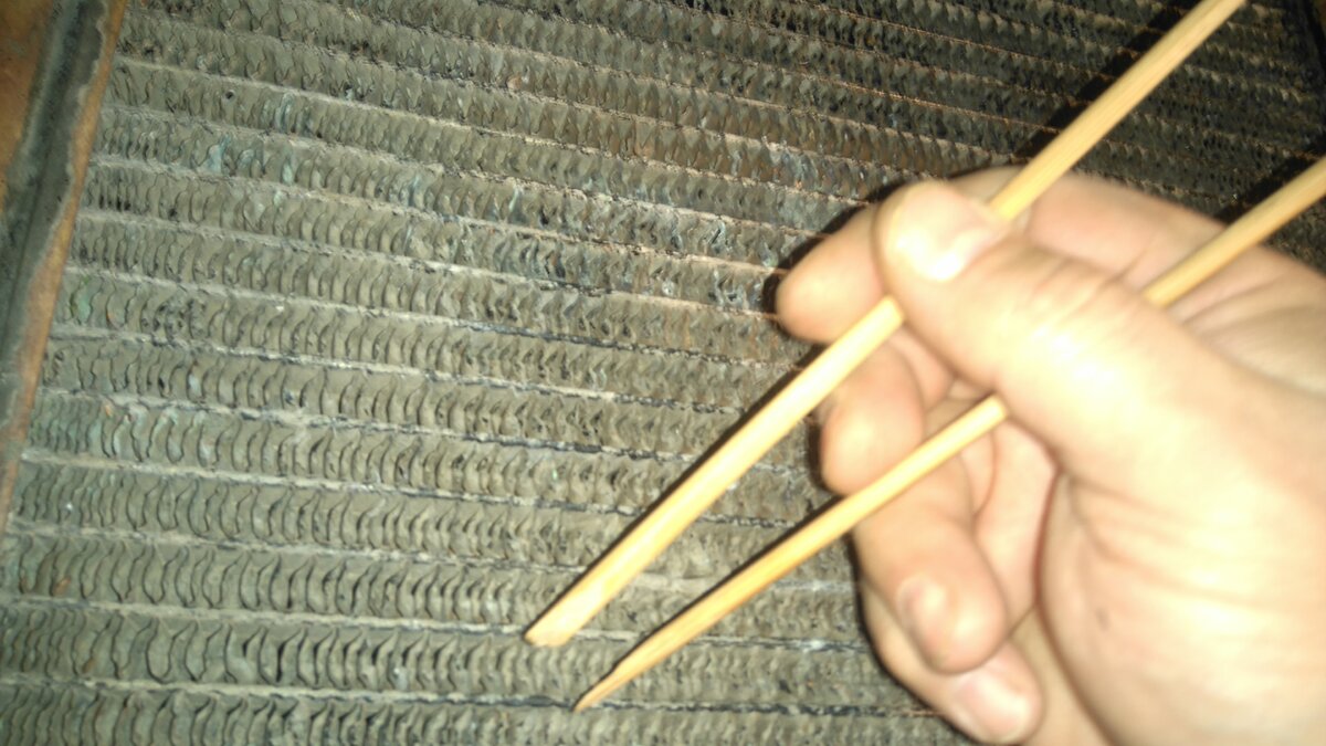

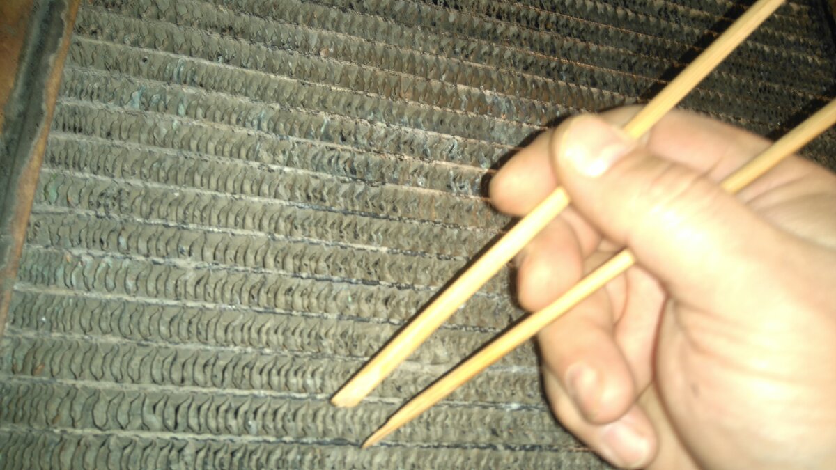

Суши-палочки после небольшого тюнинга - самое то для правки сот радиатора.
Более-менее ровная поверхность образовалась.
4 376
6 552
Я бы выразился - пациент жив и готов к трудовому процессу)))

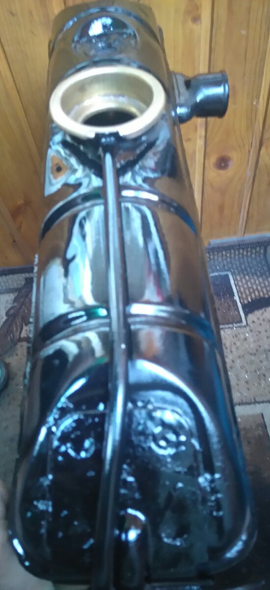

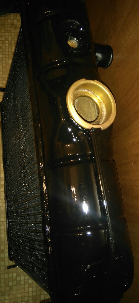

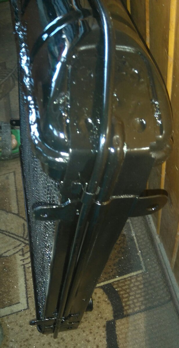

Крашу черным акрилом,бачки и щечки,воздухан и прочую черноту под капотом,
блестят как собачьи яйца!
Открываешь и глаз радуется!
Все же перед покраской,попробуй сопли убрать.
Реакции: Победит
Победит
23.06.2011
1 990
2 190
60
Москва, СВАО
Так и сделаю. Шоп блястело (далее по тексту)

Да он просто новый радиатор сфоткал! 😁😁😁😁😁
Реакции: Победит
4 376
6 552
Красота, на телевизор можно ставить и любоваться 👍👍👍

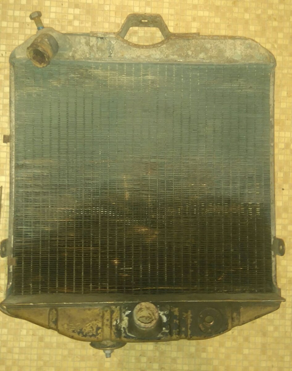

Итак, 2- серия.
В работе радиатор от Победы.
