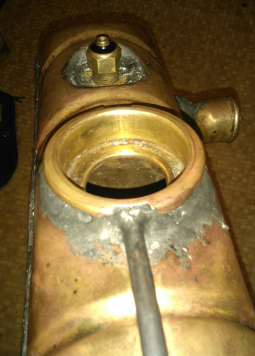

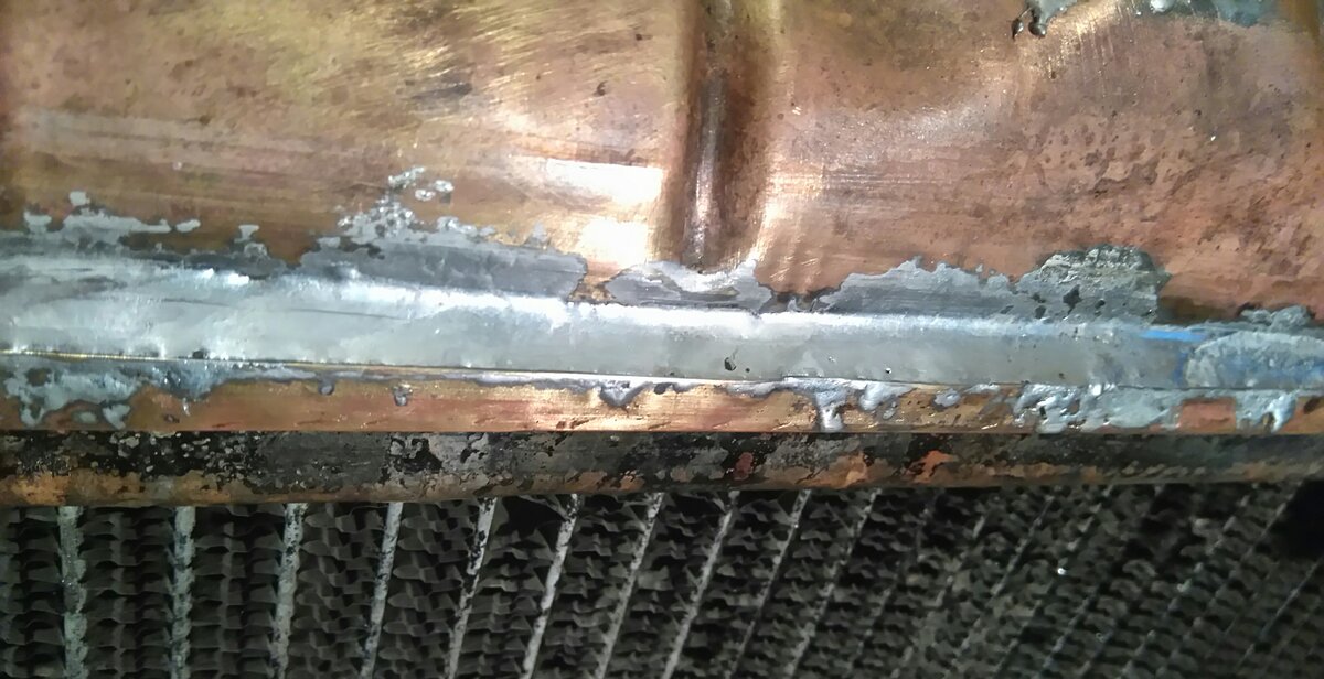

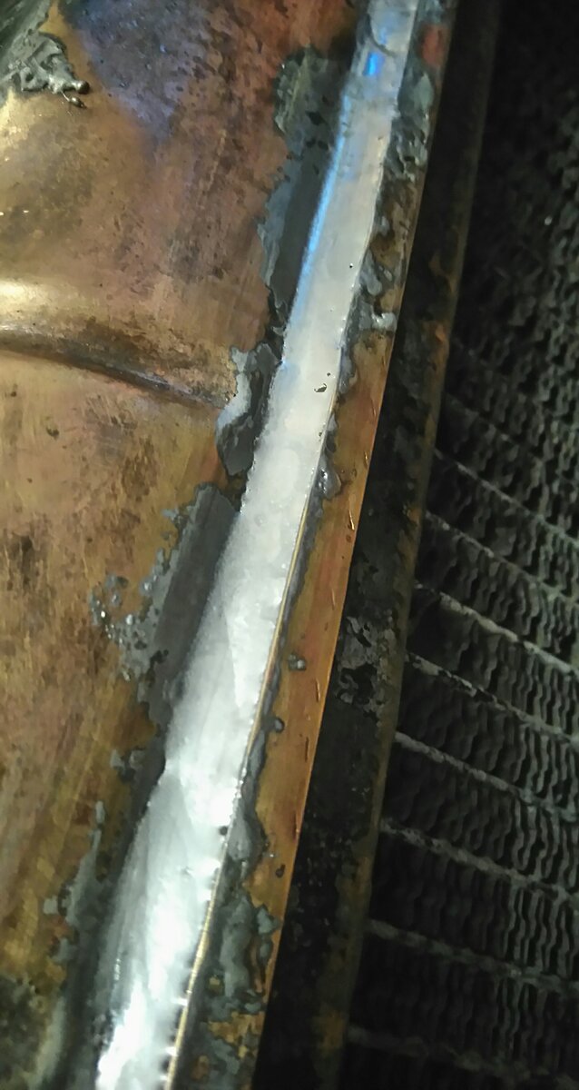

После первой опрессовки удалил большим паяльником течь. Все вроде норм. Шов на бачке не идеальный, но терпимо.

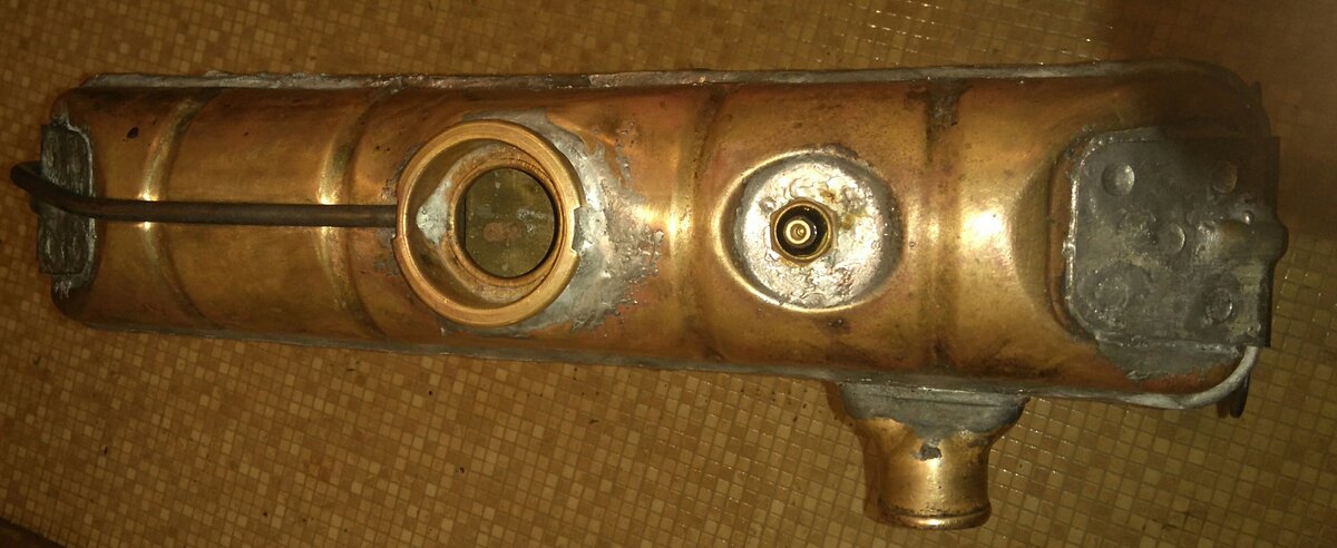

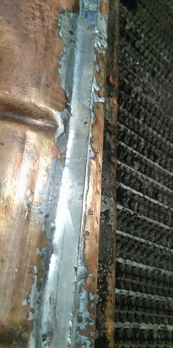

Но перфекционизм рукам покоя не даёт. Взял горелку, начал прогревать шов, добавлять припой. Туда-сюда, пламя на минимуме. И что называется "поймал движение". Прогрев шва по верхам, чтобы припой не вытек. Припой волной растекается, все поры уходят. Полное саморегулирование. "И тут Остапа понесло ..." В итоге прошёл таким образом по кругу. Совсем другое дело

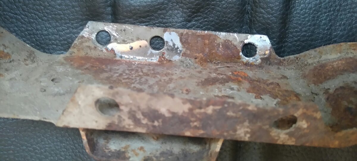

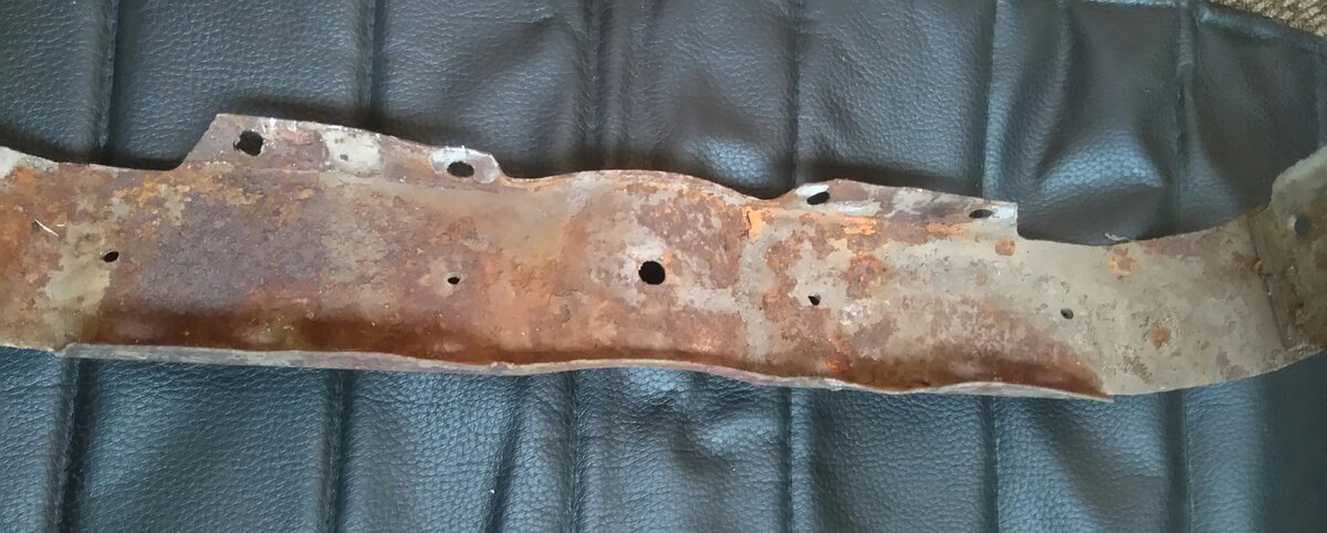

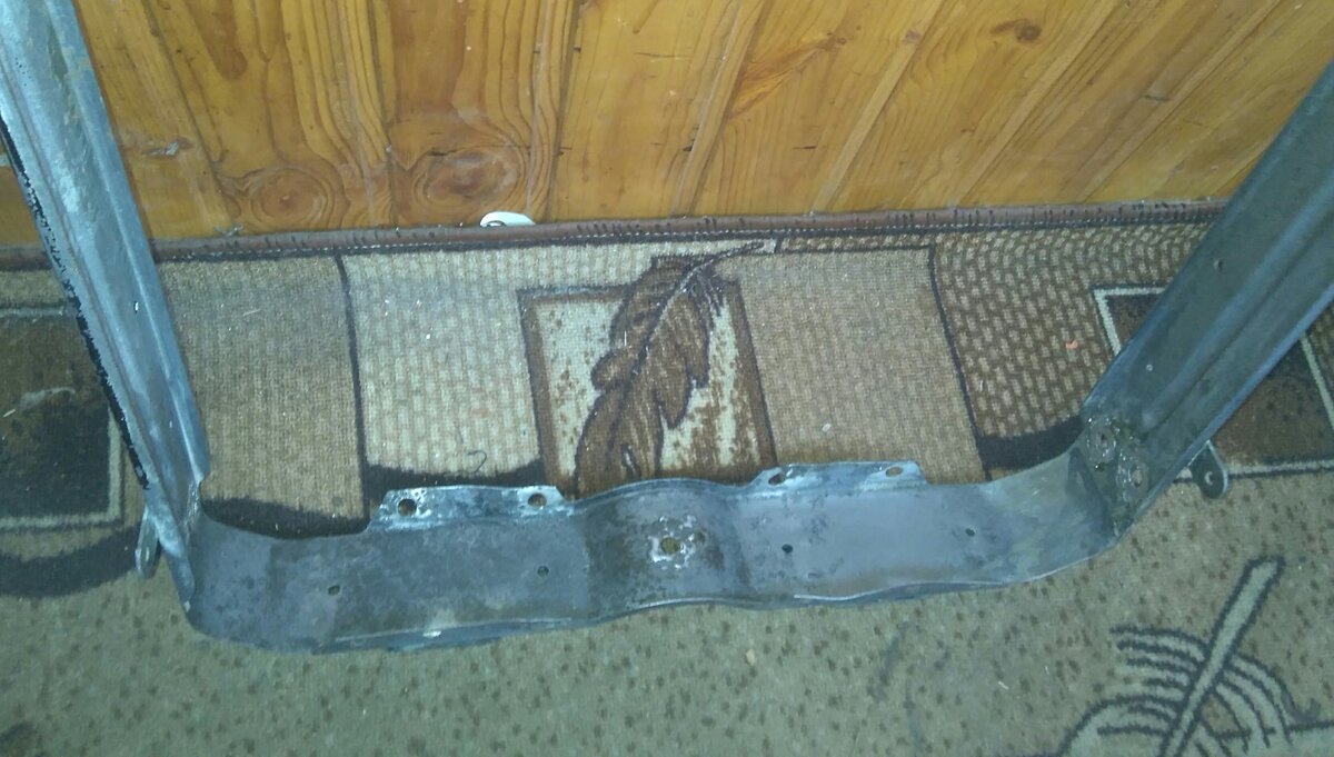

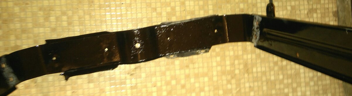

Занялся кожухом радиатора. Он немного пострадал от коррозии.
Реакции: 1947 и Aleksey49
Победит
23.06.2011
1 990
2 190
60
Москва, СВАО
Ржавчину удалял методом электролиза. Отлично все очистилось.

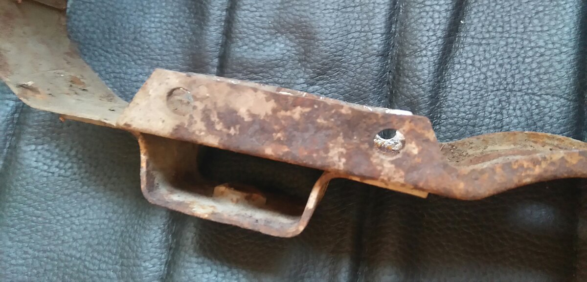

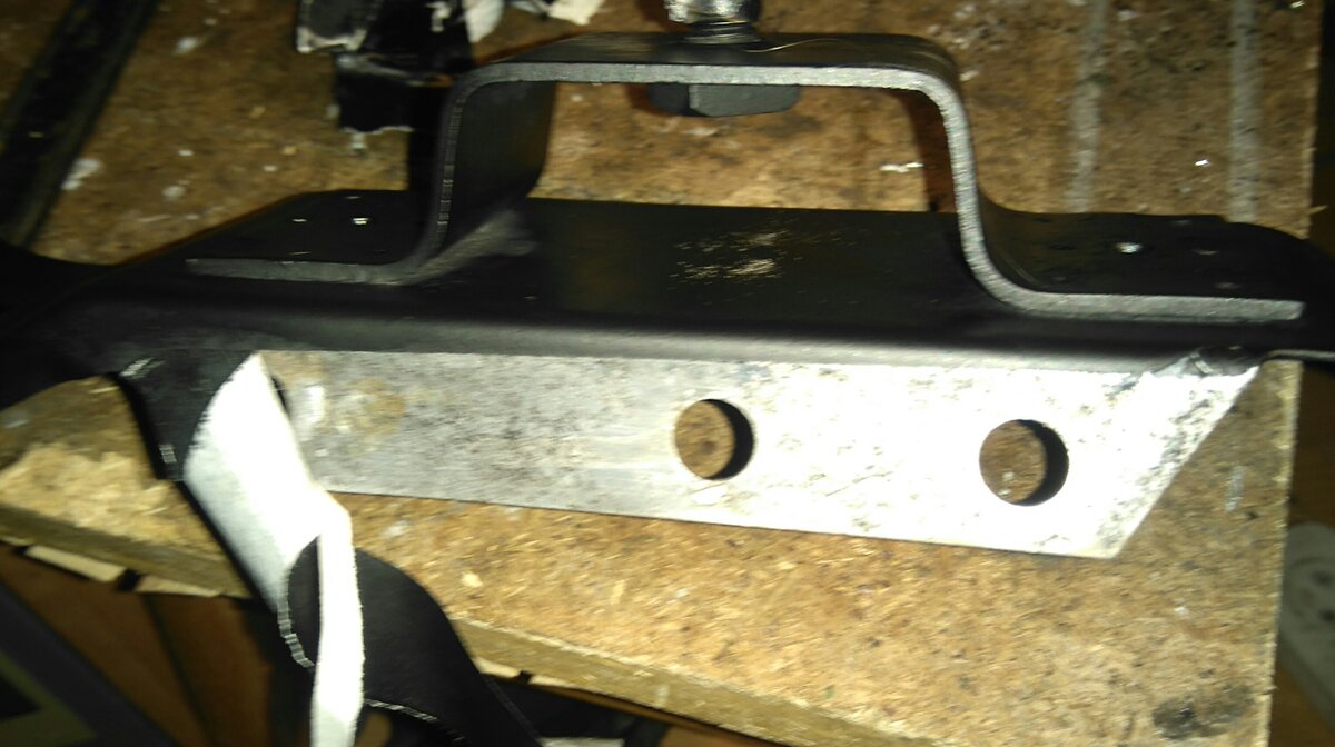

Припаиваемые места заклеил малярным скотчем. Кислотник-акриловый грунт-эмаль (внутренняя часть). Готов для установки на место.

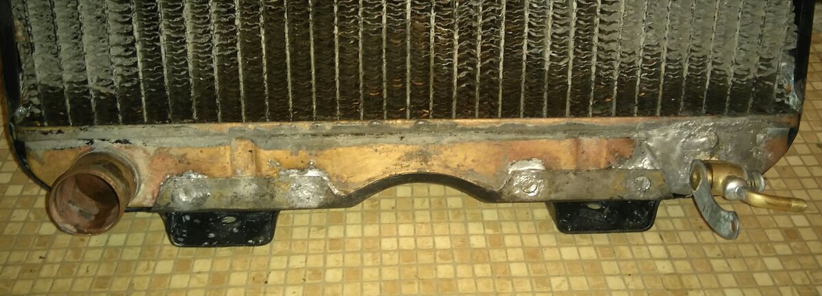

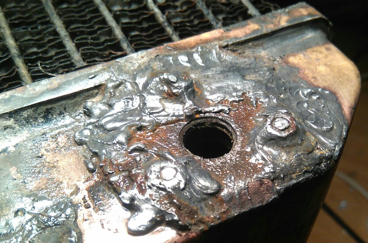

Помучился изрядно с местом ввертывания славного крана. Кто-то раньше его уже ремонтировал. Хуже нет чужие косяки исправлять. Так это место выглядело до ремонта.
Победит
23.06.2011
1 990
2 190
60
Москва, СВАО
3 276
2 026
На следующем)
А вообще то тонкий лист вырезается,лудится и присобачивается, ничего не видно,все как новое.

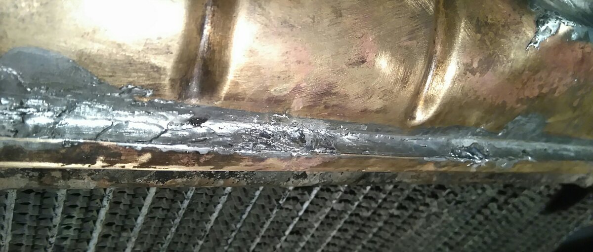

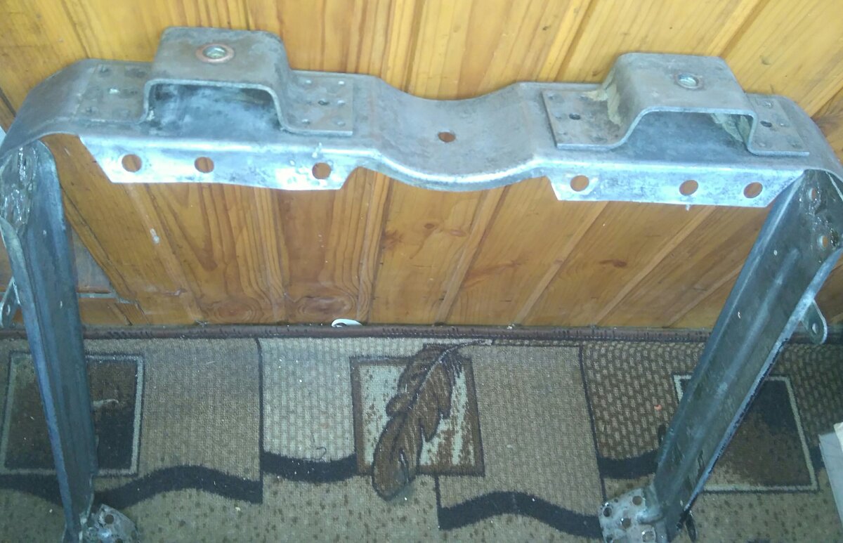

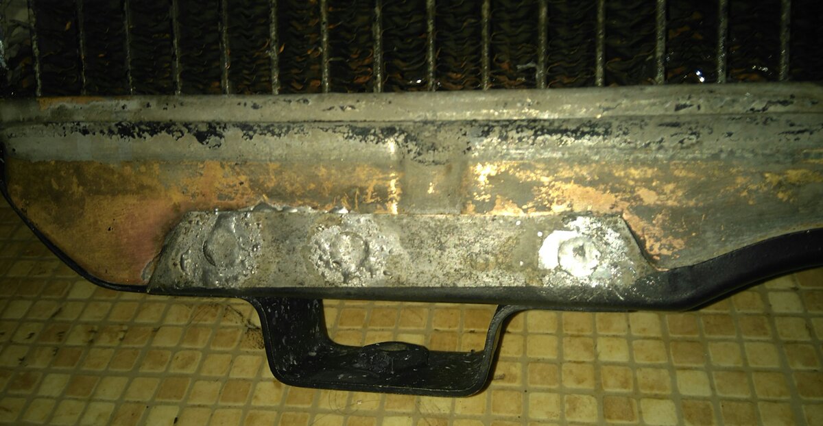

Танцев с бубном было много по зачистке, лужению и т.п. и т.д. То с одного места сифонит, то с другого. В итоге практически залил все припоем. Булькать перестало.
Припаял каркас сначала снизу.
3 276
2 026
многовато припоя везде, больше не значит крепче,
для первого раза отлично.
делай палочки из припоя в уголке,
Уголок на ребро,в ложбинку лей припой,получаются палочки,нужны мм 4-5 в разрезе,длина см 30-50,больше не нужны тебе для наших радиаторов,
готовишь поверхность,травишь,лудишь(где надо) ложишь такую, греешь и все,шов с завода.
Бачек нижний больше пилюлей от жизни получает,грязь,и прочие пряники с мотора и дороги,распаиваешь и изнутри при зачистке почти все свищи видны.
Реакции: Победит
Победит
23.06.2011
1 990
2 190
60
Москва, СВАО
Спасибо за советы! Очень нужны

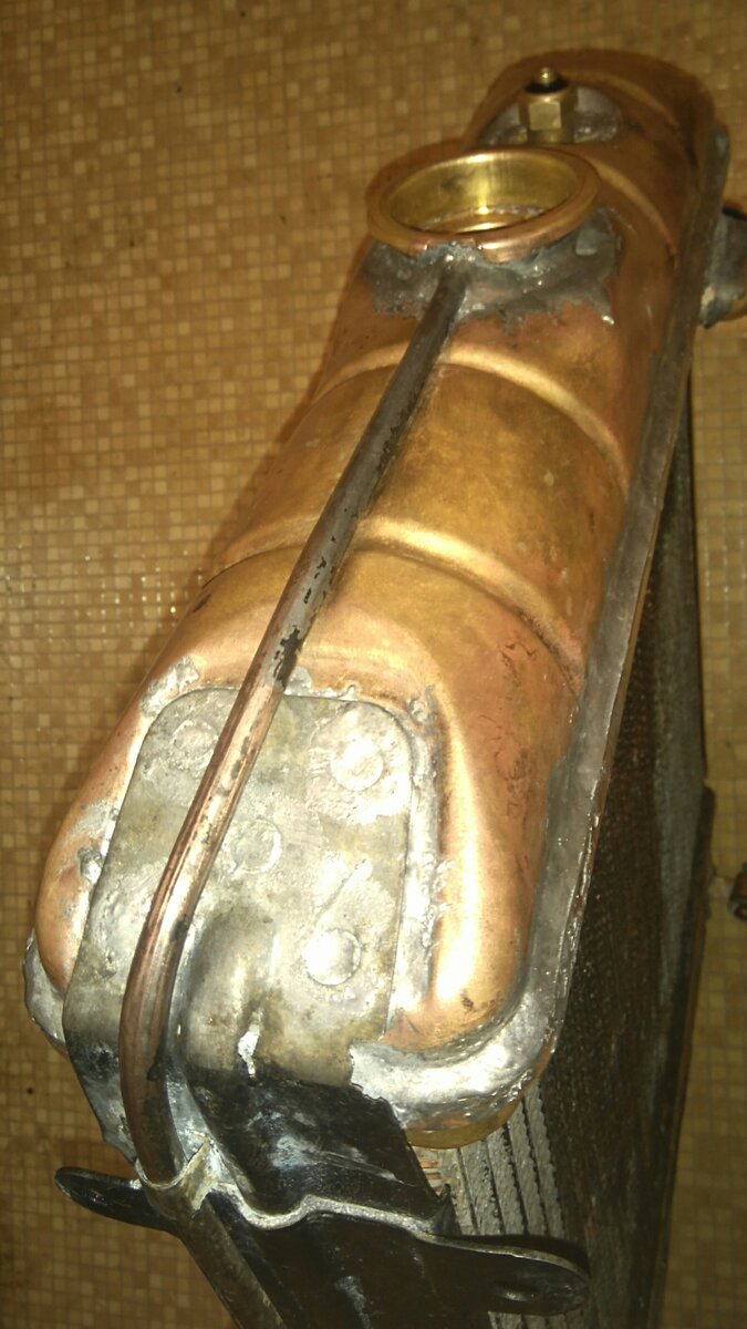

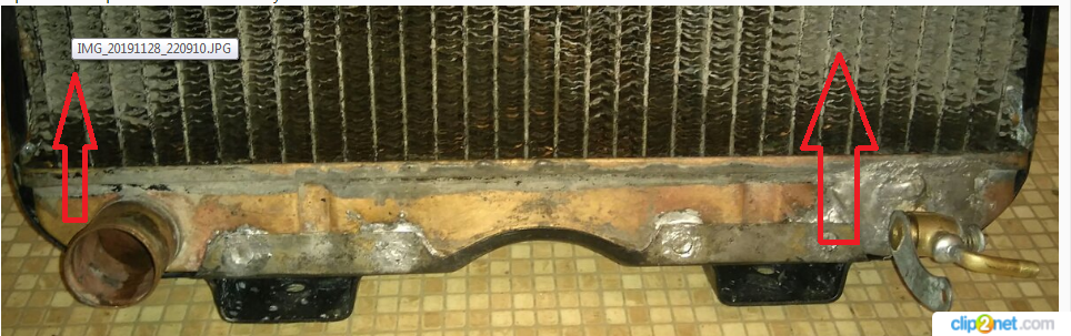

Припаял верх кожуха и трубку

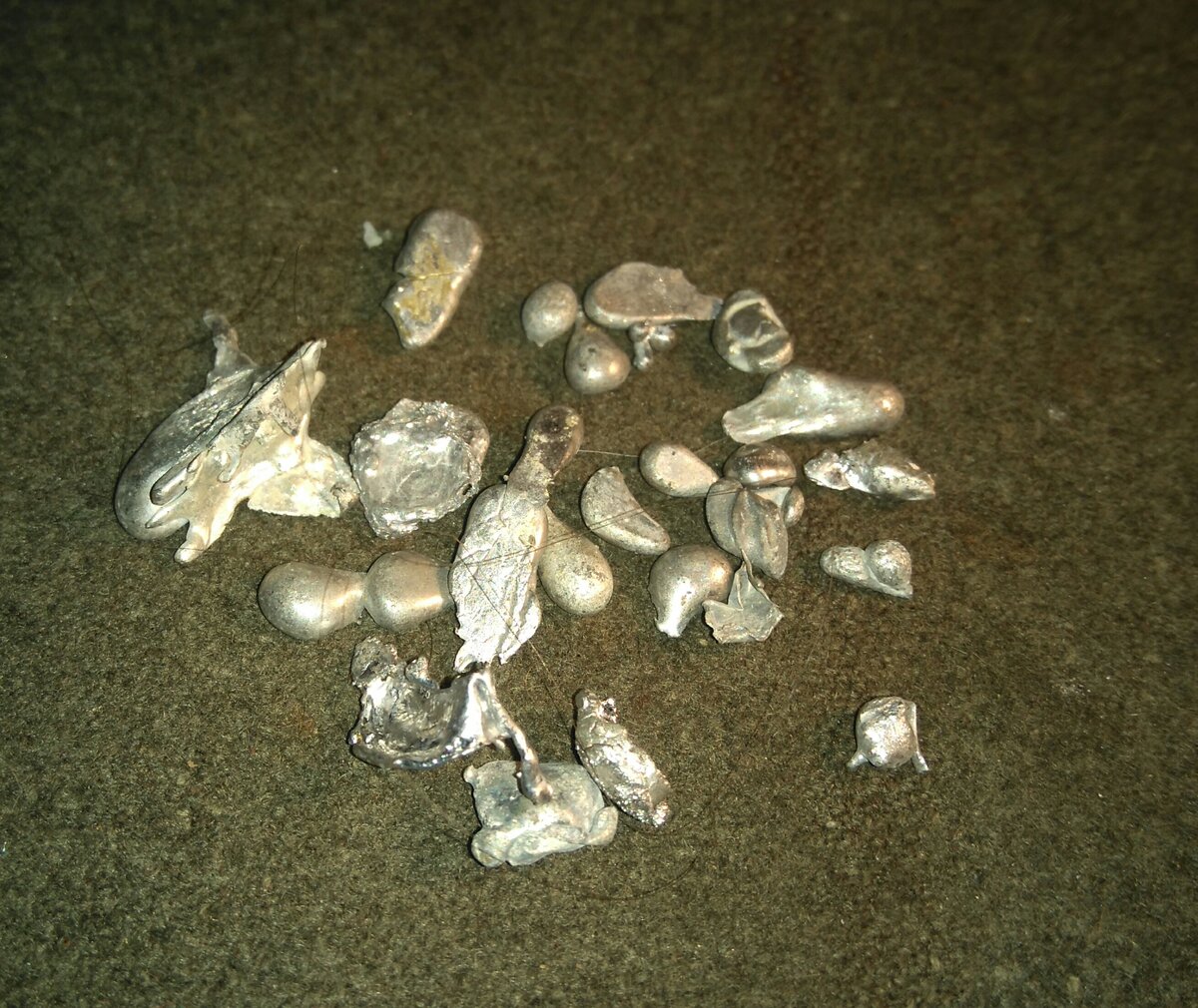

Опрессовал ее разочек для верности. Все Ок. И начал трясти погремушку. И так и эдак. Промывал сверху и снизу. Натряс из бачков самородков оловянных
Реакции: Aleksey49
3 276
2 026
теперь самое интересное
расправить перемычки
две палочки(типа для мороженного) заточенные слегка
вставляя одну и рядом другую
слегка прижимая их друг к другу ровняя перемычки...нудная работа,как 8-я серия Будулая
