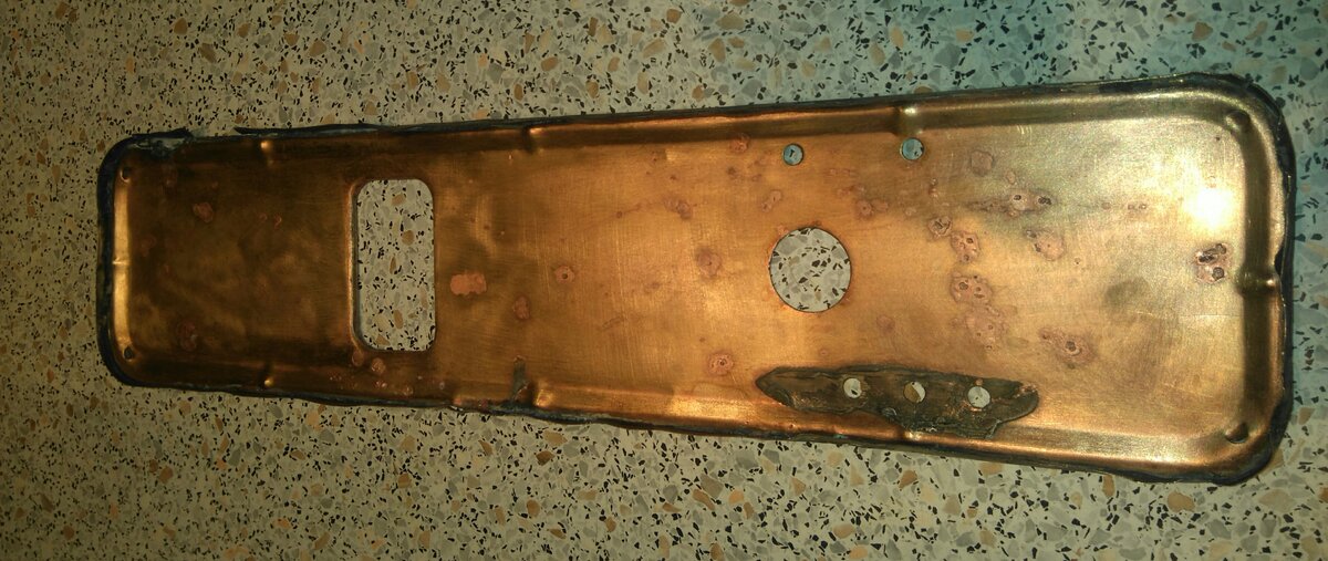

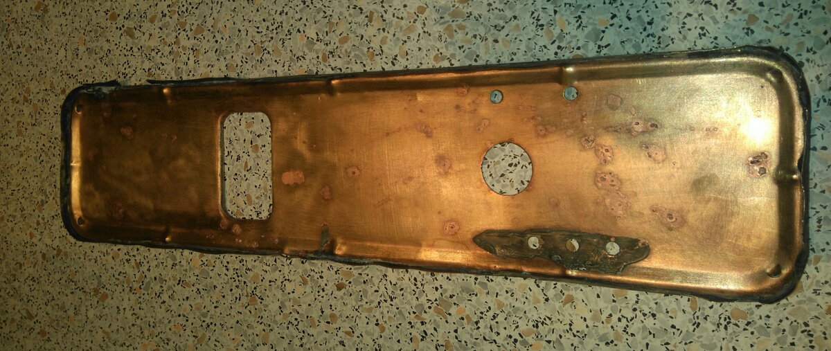

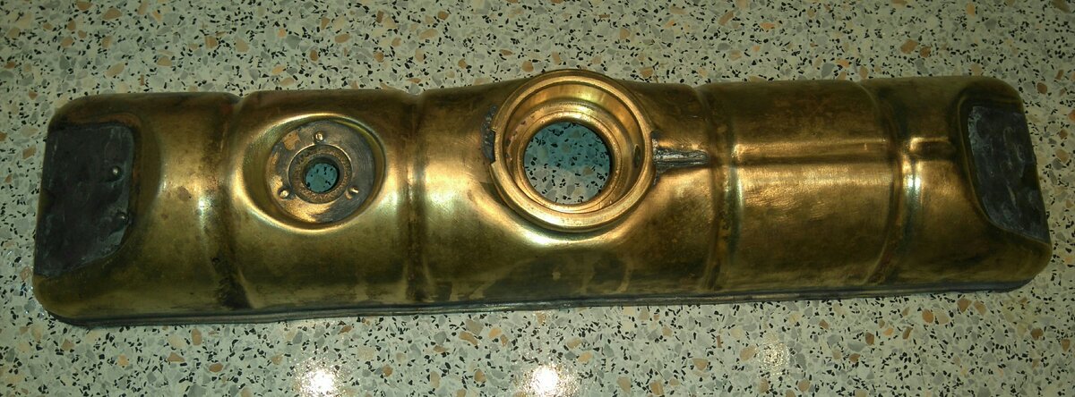

Защитная трубка датчика температуры приказала долго жить. Удалил. Под замену

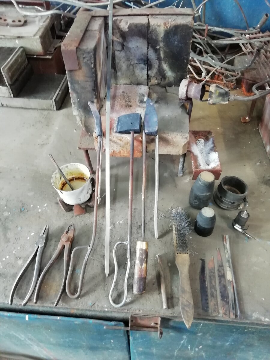

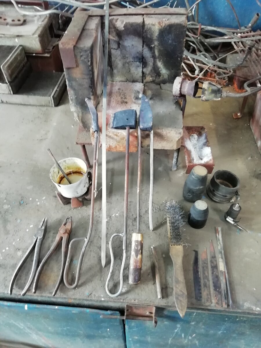

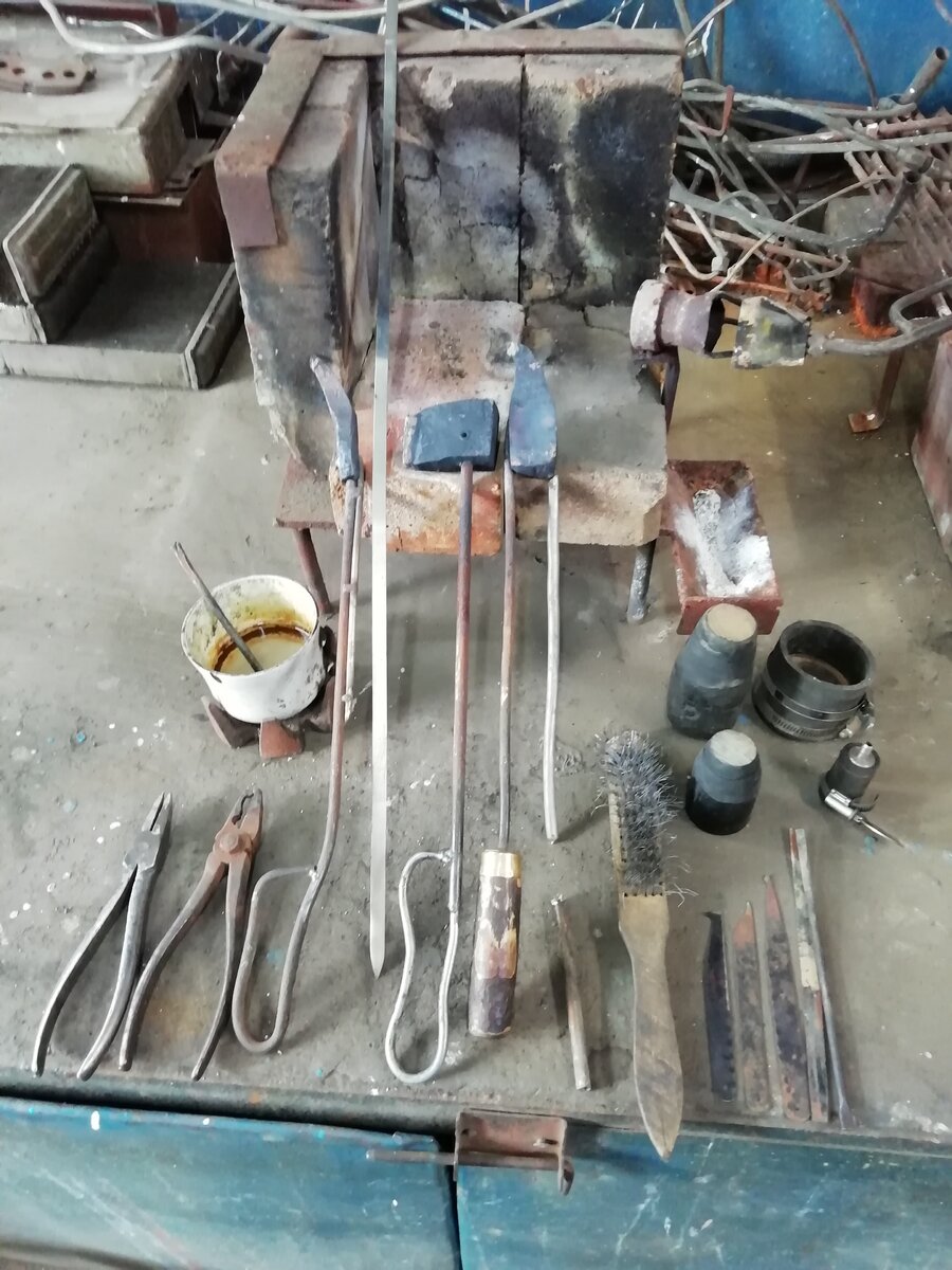

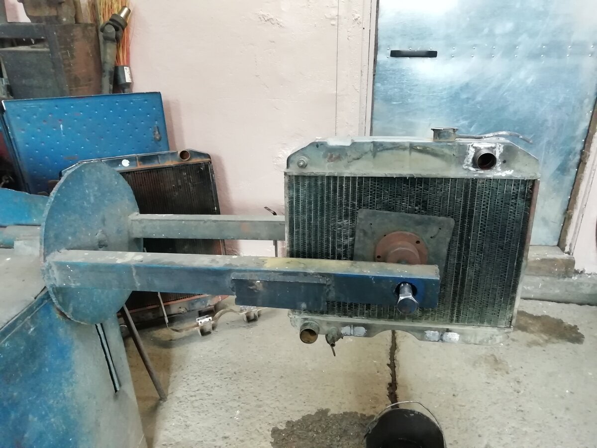

Моё рабочее место и минимальный набор инструмента. В кружке травлёная соляная кислота разбавленная водой (50 на 50). Справа в лотке (белый порошок) наркотик для паяльника (сернокислый аммоний) для облуживания и снятия окислов.

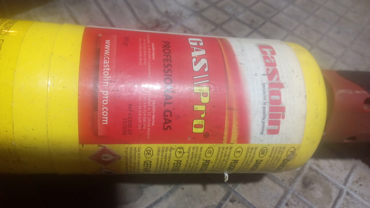

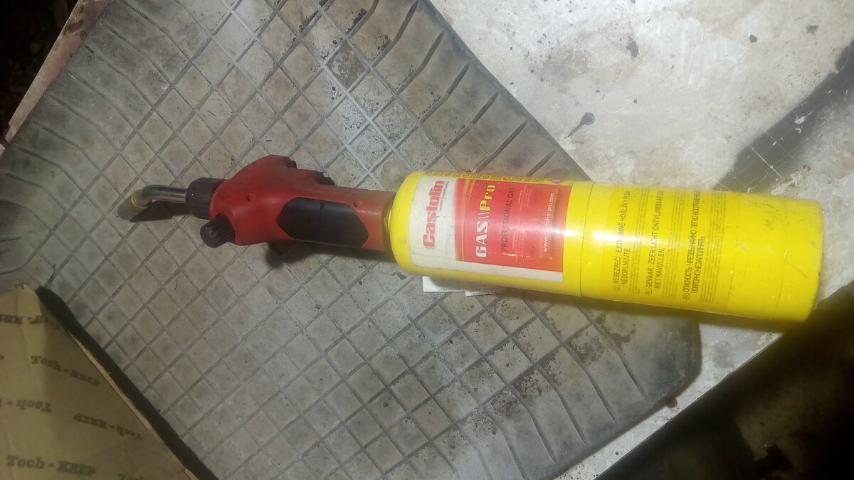

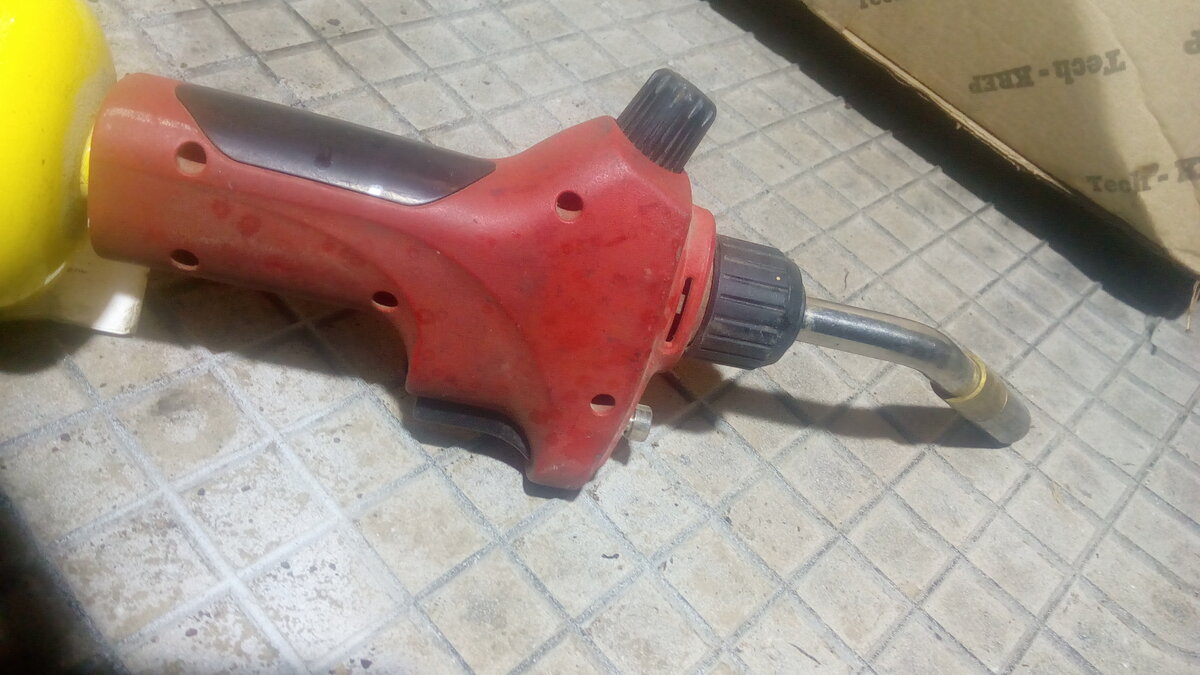

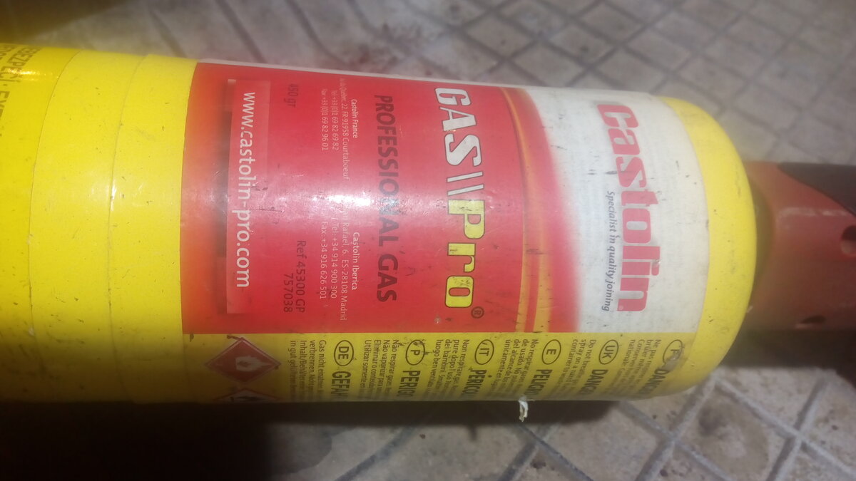

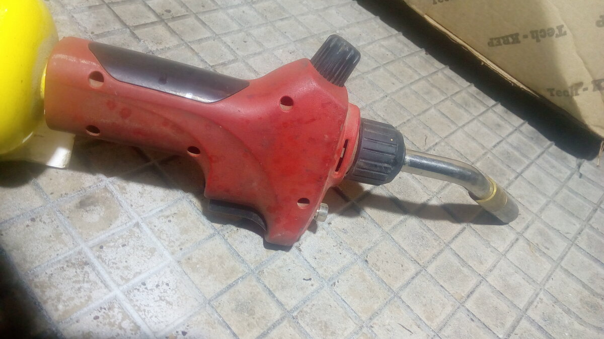

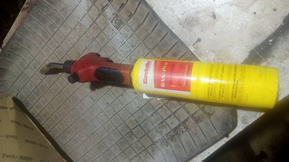

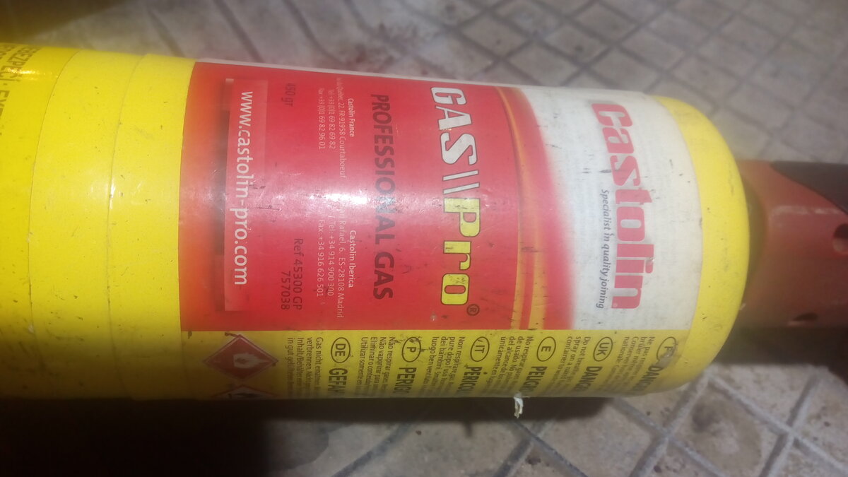

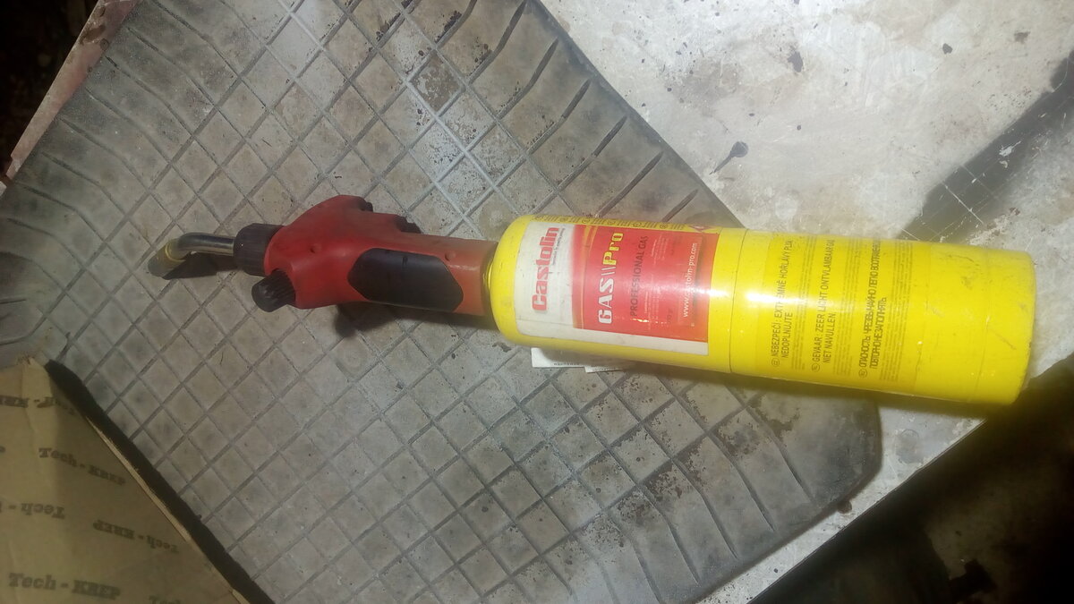

Вот горелка, которой пользуясь уже много лет, крайне доволен. Там получается смесь газов, баллон из двух частей, сменный
Реакции: Pika и Победит
3 602
ОФФФ
предназначена-ли она на долговременное использование??
Пол-часа, например.
13 439
5 953
полчаса обычно нигде не требуется, я иногда по 10,15 минут работал, без проблем
Самое то! Профессионал!

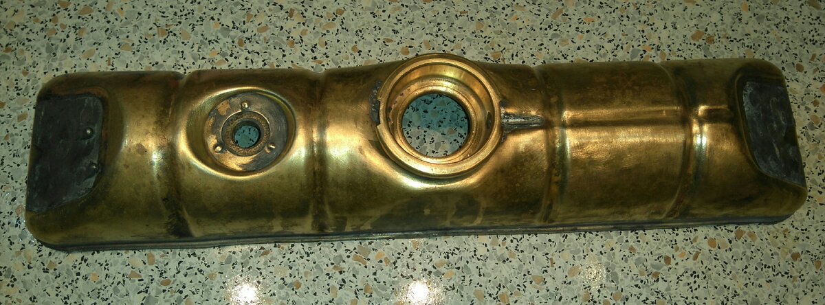

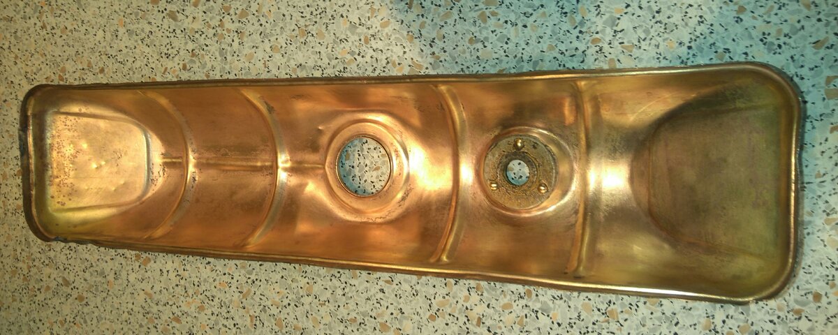

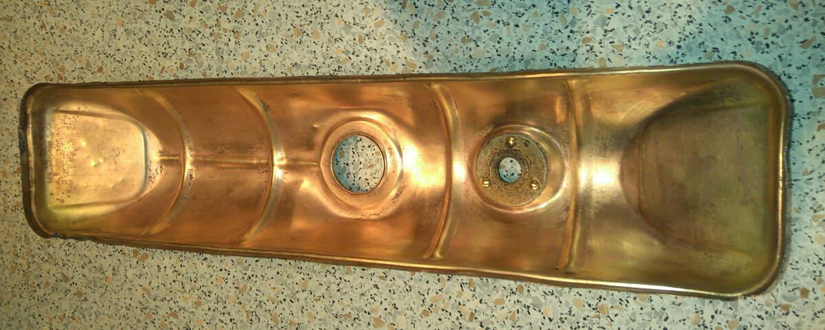

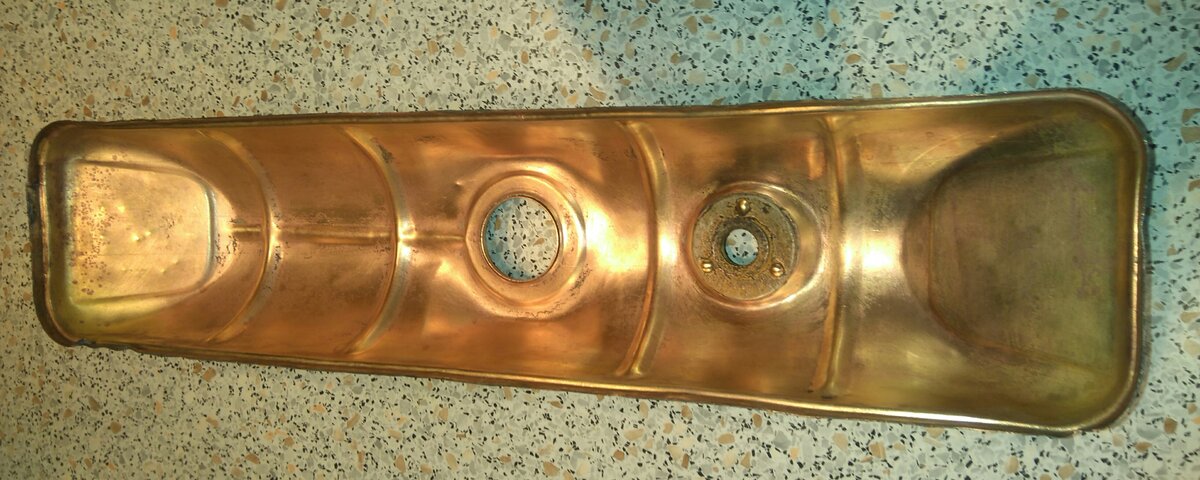

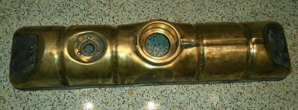

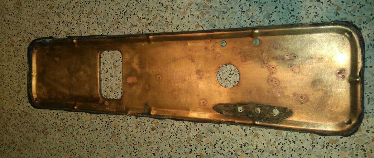

Почистил бачок и его дно. Щетка и немного химии сделали свое дело. Накипь и окислы были весьма прочные. Раствор Крота (едкий натр) весьма неплохо справляется с накипью. Потом все это хозяйство долго промывал с хозяйственным мылом. В итоге - самовар.
4 413
6 646
Посмотреть вложение 153777Посмотреть вложение 153778Посмотреть вложение 153779
Уххх - красотища)))

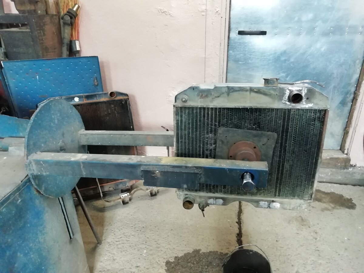

Появились вопросы к знатокам медного дела.
1. Применяется ли какая-нибудь химия для очистки самого радиатора?
2. Какова метода определения текущих трубок при снятом верхнем бачке, кроме как залить воды до верха?
3. Надо ли отпаивать нижний бачок?
9 668
32 560
1. Не надо применять химию, достаточно промыть керхером после шомполовки.
2. Диагностика текущих трубок делается до распайки, под давлением.
3. Не надо.

Пустой радиатор уплотняется при помощи двух резиновых заглушек и кладется в ванну. Обычная заглушка для нижнего бачка, с грузовым вентилем для верхнего. Давишь обычным автомобильным насосом.

1. Химию применяю для промывки всей системы. Очень хорошо помогают жидкий или порошкообразный удалитель накипи для чайников. Но он убирает только накипь. всевозможные шлаки и окалины остаются. Средство копеечное. Но нужна тщательная промывка иначе тосол сварачивается.
2. Трубки паяются с наружи радиатора, а по сему проверять нужно после того как припаяете бачки. Иногда некоторые трубки начинают бежать после отпайки бачка.
3. Нижний бачок отпаивается очень и очень редко. Радиатор в основном забивается сверху. Иной раз даже и шампурить не нужно, просто почистить трубки сверху.
Ванну для проверки применяю только для самых маленьких радиаторов, не производительно и не эффективно. Проверять большие радиаторы лучше по другому. Наоборот затыкаете все дырки кроме горловины и заливаете воду в радиатор. После чего создаёте давление (лучше импульсами, если есть компрессор). То что бежит себя сразу покажет. Сливаете воду и паяйте сухой радиатор. Если проверять в ванне то перед пайкой необходимо будет сушить радиатор, а это потеря времени. Просто иногда приходится паять радиаторы весом по
300-400 кило и ждать когда с них сбежит водичка ни айс.
Мелкими горелками тоже иногда пользуюсь, бывает удобней ими без паяльника. Но вскрывать радиатор мне удобней горелкой как на фото, быстрее. К примеру что-бы вскрыть камазовский
радиатор необходимо 5-7 минут.
И есчо просто совет, очень тщательно зачищайте место пайки. Каждая мелкая чёрная точки в будущем себя проявит.
