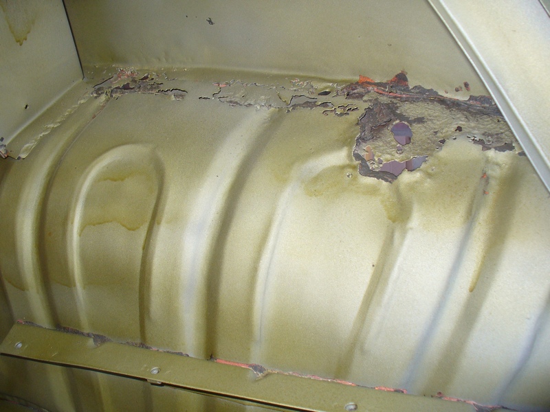

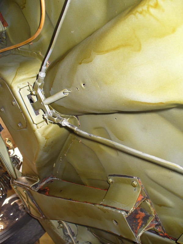

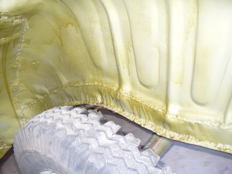

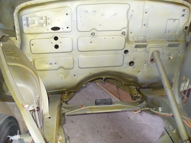

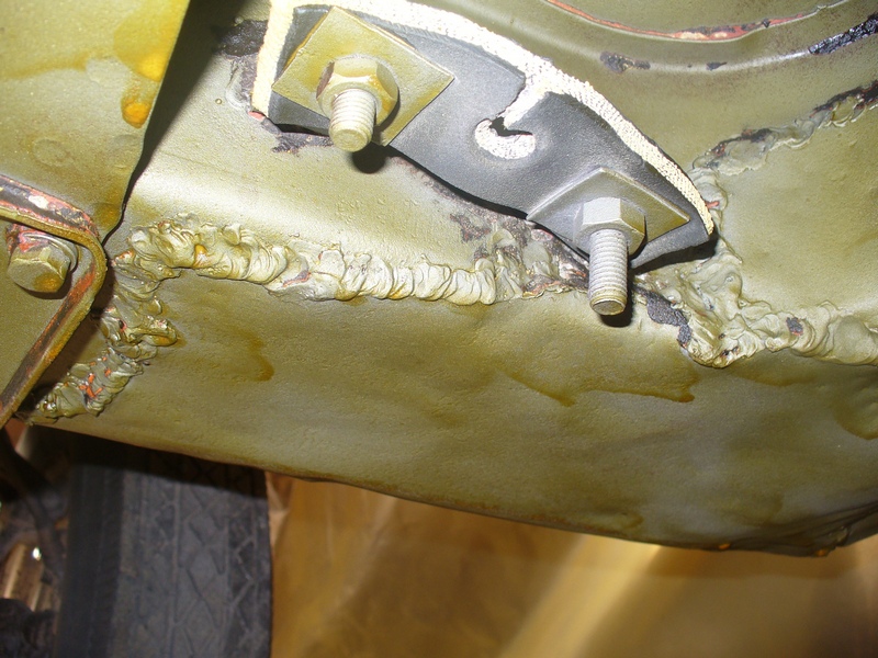

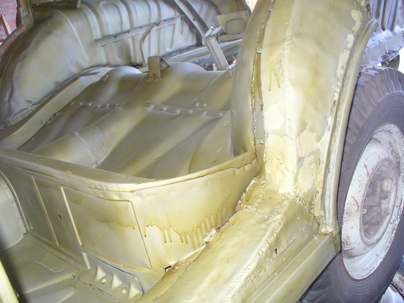

После песка грунтовка фосфатирующим грунтом.За подтеки не пинайте, старался слой потолще дать и чтоб в швы затекло.

Так очень даже прилично! Принимайте поздравление за кузов!

Темп работ просто поразительный! Поздравления!
А какой грунт (марка и т.д.) используете?

Грунт Уошпраймер 2-х компонентный.

нельзя такой слой кислотника давать,потом другой грунт вместе с краской может полезть.Он ложиться на один тонкий слой!

Про толщину слоя согласен,надо бы потоньше, но в большинстве случаев толстый слой там где все равно деталь будет отрезаться восстанавливаться и рихтоваться. К тому же грунт двухкомпонентный, с отвердителем. реакция прошла, всё не растворишь его.С ролью защиты от корродирования на время ремонта он справиться, а перед грунтованием поронаполнителем после ремонтных работ, если где и останется подтек, то перетрём полюбому.

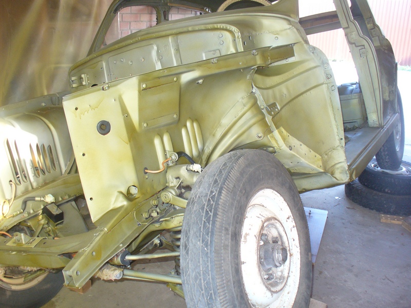

Сам пескоструил? Знаю по себе адский труд. Занимался этим в августе/сентябре. Вот описывал свои труды:
http://www.gaz-24.com/forum/viewtopic.php?f=46&t=79733

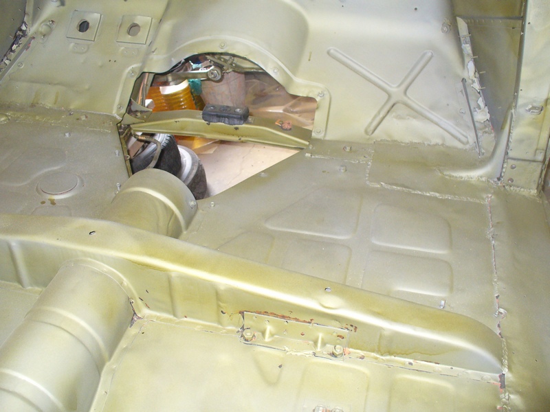

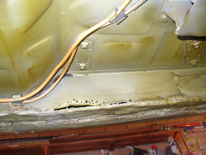

Сейчас вырезаю гнилухи и ввариваю заплаты. Хотелось тебя предупредить о том с чем столкнулся я. По твоим фото выше видно:
На 21-й Волге такой же принцип крепления лонжеронов и у меня ситуация такая же как и на фото. Думал, я что это просто мастика невыдуваемая пескоструем, а оказалось это слойка ржи, что распирает короба от лонжерона и поднимает пол в салоне. Вот как было у меня:
Как с этим бороться не знаю. Но то что на фото я вскрыл и отпескоструил сверху и стыки лонжерон/короб. Как поступить с другими слойками вопрос... Думаю, закрыть их герметиком, ведь не будешь же раскрывать завальцовки дверей, а там ситуация такая же.
Если по краям дверей ржавчина, то такие места нужно срезать и вваривать новые куски! В противном случае ржавчина вылезет вскоре после окраски... :cry:
Оно и понятно, но на фото выше в моём сообщении во всех местах крепления лонжерона к кузову, место перехода моторного щита к полу, усилители стоек, словом, где присутствует 2 и более слоя металла ( да и по кузову целиком, по моей машине) слойки ржи. Не будешь же расклёпывать весь кузов, пескоструить листы и сваривать обратно.

Пескоструил не сам, отдавал в клининговую компанию в Самаре.У них пескоструйка оказалась мощная :shock: Про Тольятти знаю, только не поехал, дорога дорогая, то на то и вышло.Сам делаю то что могу: разбираю, собираю, ищю детали, крашу детали.Про места вокруг подрамника спасибо за подсказку, мне тоже казалось что там все в порядке, красное это вроде как грунт, отверткой не протыкается.Все равно прихожу к выводу, что снимать подрамник надо.По покраске, проварке кузова тоже все довольно сложно- победы никто не делает, хотя взятся готовы многие.Есть ребята знакомые, если никого так и не найду, то к ним.На сегодняшний день раскидал переднюю подвеску, очистил все, покрасил, в выходные собирать буду, если посылка с новыми деталями дойти успеет.

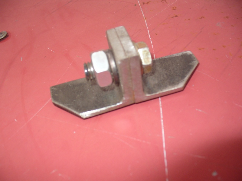

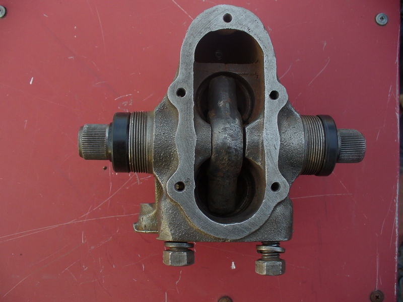

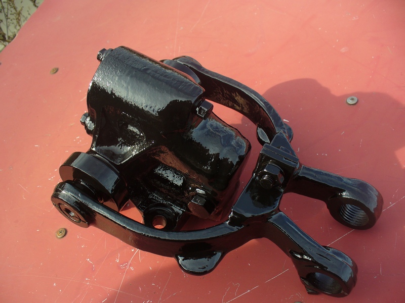

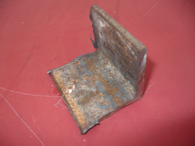

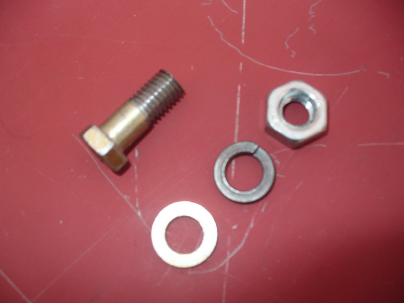

В общем пока ожидаю прибытия нижних передних рычагов, решил заняться передними рычажными амортизаторами.Покурил форум, статья из журнала За рулем, за 1968 год тоже не осталась без внимания.Из угловой стали 50мм изготовил уши крепления рычагов и стяжной болт к ним, согласно чертежей статьи из журнала.
Vlad163
23.06.2012
1 027
129
Самара

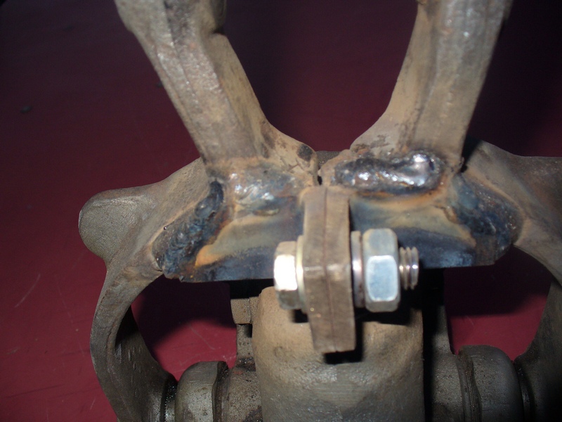

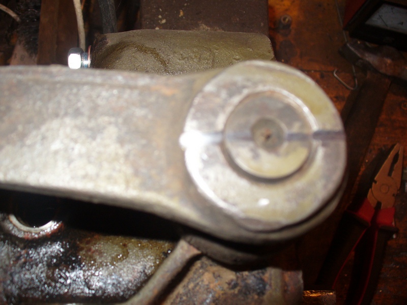

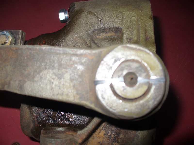

Затем распилил сварной шов на рычаге, так как после приварки уголков сделать это будет нереально, приварил изготовленные уголки и наметил взаимное расположения рычага и оси.

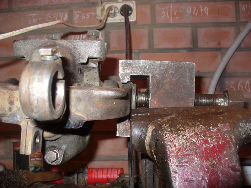

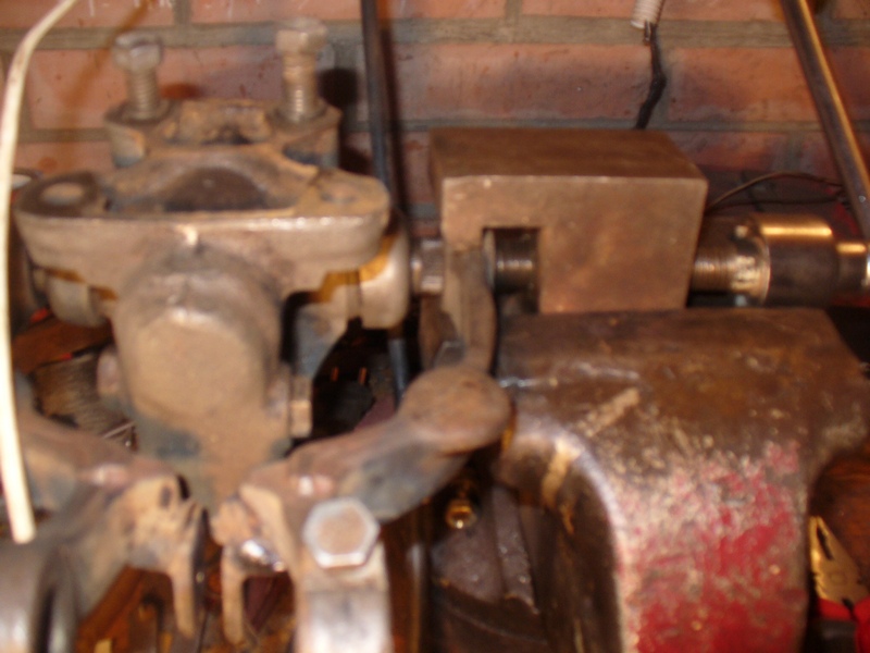

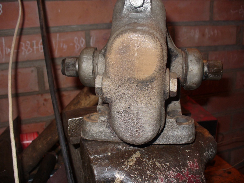

После этого, раскрутив болт при помощи съемника снял рычаг с оси.

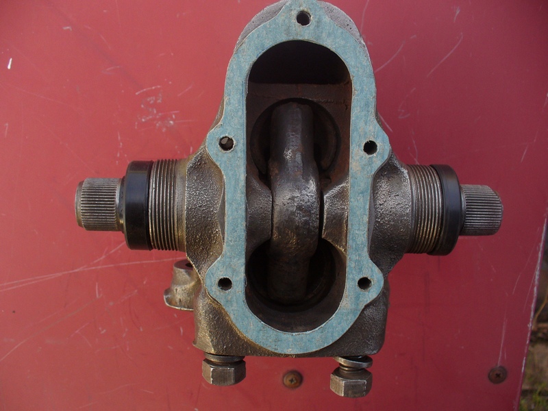

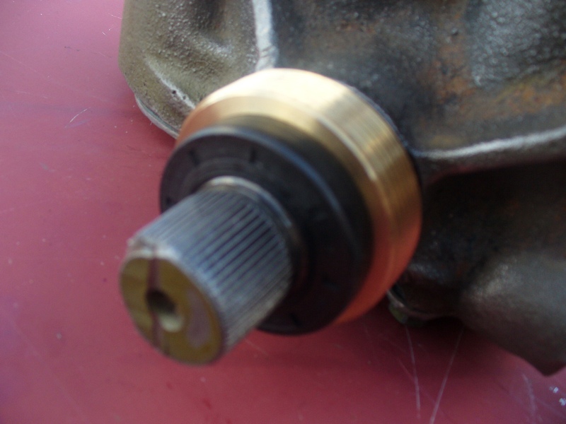

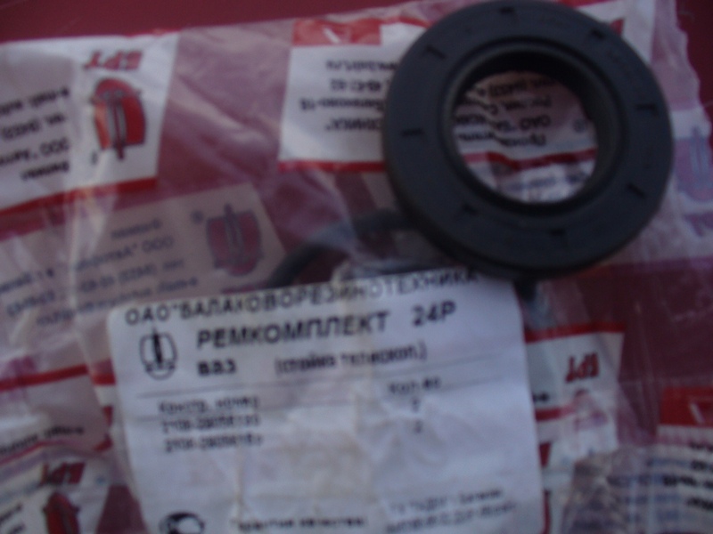

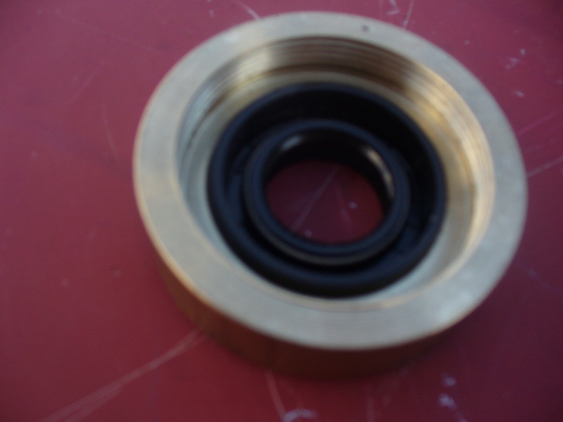

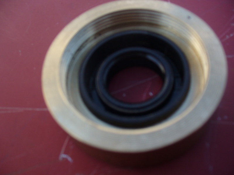

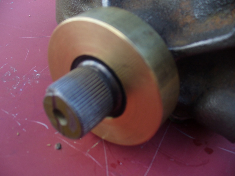

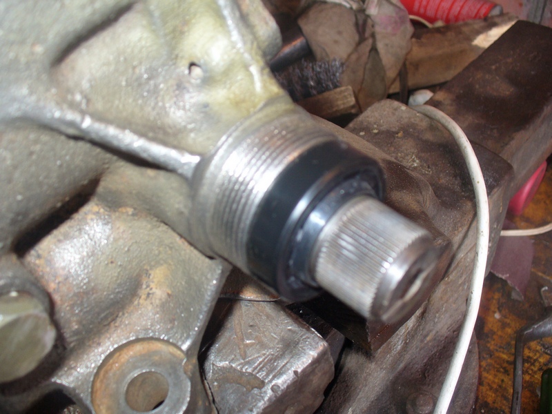

После приобрел два сальника первичного вала КПП от ауди-фольксваген 21.9х40х8 бъется по номеру 244.040 ELRING и два сальника передней стойки 2108 2108-2905616.Наделись на ось нормально, ожидал что будет хуже.Оси и сальники смазал предварительно маслом.Сальник от ауди одел на толстую часть оси диаметр 24 мм, сальник от 2108 на тонкую диаметр 22мм.
Vlad163
23.06.2012
1 027
129
Самара

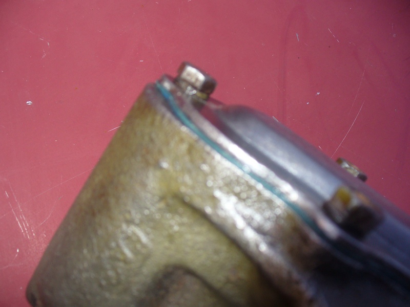

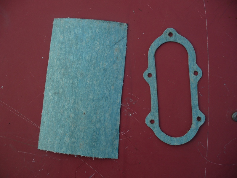

Вместе с этим с амортизатора была снята задняя крышка, все промыто бензином, продуто воздухом и изготовлена новая прокладка из кислотобензомаслостойкого паронита, которую для надежности посадил на герметик.
Vlad163
23.06.2012
1 027
129
Самара

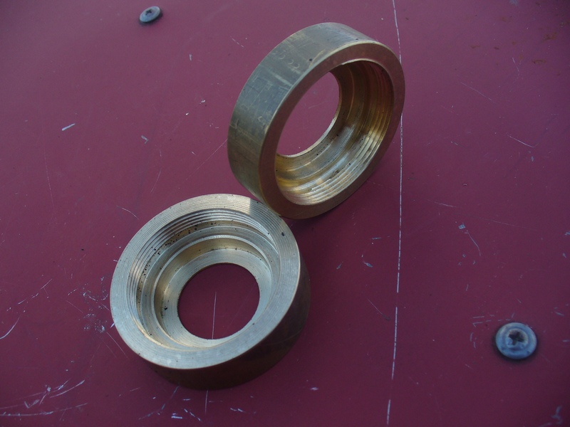

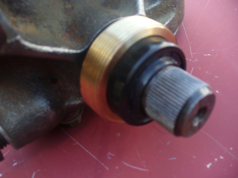

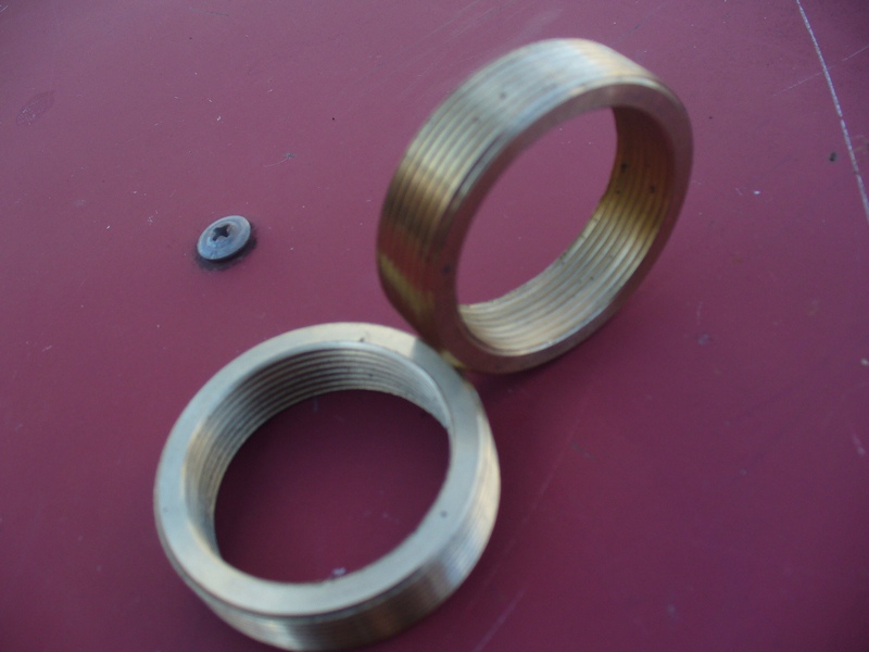

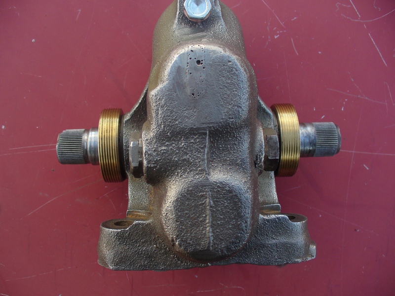

После взял амортизатор и отправился к токарю.Мои амортизаторы какие-то из последних серий с резьбой на отливе вокруг оси.Были изготовлены переходники на эту резьбу, диаметром наружним 49мм, то есть на 5 мм больше чем диаметр отлива под ось.Диаметр отлива под ось был 39мм, шаг резьбы 1 мм.Переходники посадил на аэробный герметик, чтоб не отворачивались и чтоб дополнительно загерметизировать резьбовое соединение.Также изготовили обоймы под сальники.Наружний диаметр обойм одинаковый. внутренний по диаметру сальника, чтобы обеспечить тугую посадку.Также глубина посадки сальника такова, что он выступает из посадочного гнезда на 4мм.При затяжке сальника, думаю это даст дополнительное уплотнение.
Vlad163
23.06.2012
1 027
129
Самара

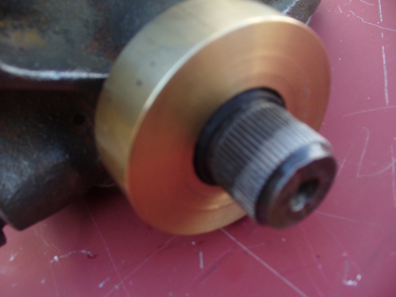

После затяжки обойм под сальники, обоймы кстати в тисках зажимал и поворачивал корпус амортизатора,можно было и под ключ сделать, но умная мысль пришла поздно, да и ключа такого большого все равно нет, без проблем напресовал рычаги , стянул имеющимся болтом и покрасил амортизатор.В первенстве на эту тему не претендую, если кому интересно, спрашивайте попытаюсь ответить.
