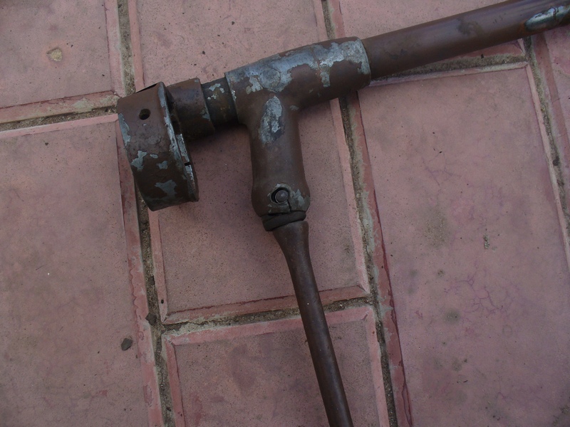

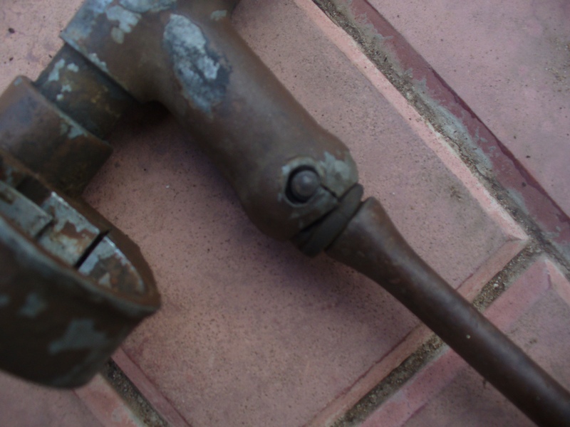

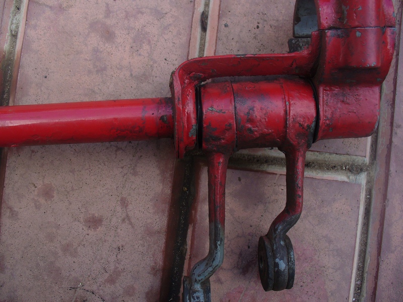

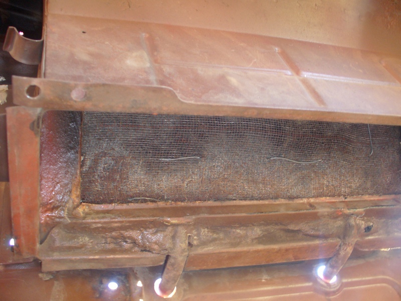

В процессе разбора обратил внимание на трещину на переключателе скоростей. Каковы варианты ремонта? Можно ли заварить аргоном и есть ли какие ещё варианты ремонта данного узла?В низу где стоят тяги переключения подсоединяемые к коробке тоже зазор какой-то...В голову приходит мысль отдать токарю, чтобы выбрать зазоры шайбами, но возникает вопрос, может так инадо :roll: Вдруг без зазоров работать не будет. Да снять кожух отопителя почему-то не удается.Четыре болта которые крепят его к моторному щиту открутил, а он не щелохнется.Все обсмотрел, вроде ничего больше не прикручено...Сетку фильтр снял ,за ней ничего из крепежа нет.Спасибо всем кто откликнется.

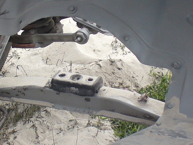

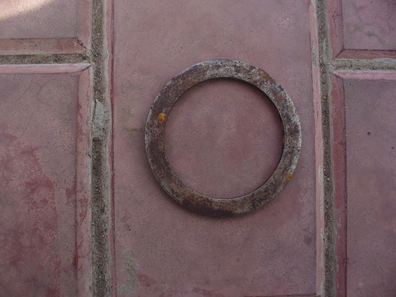

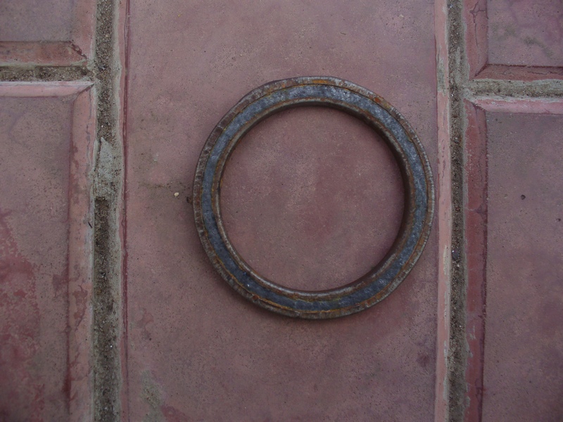

Еще требуется Ваша помощь.Пока разбирал машину снизу отец снимал радиатор и остальное навесное двигателя. После обнаружил вот такую деталь.Мне сказали что прокладка под радиатором была...ЧТО ЭТО И ЗАЧЕМ?

на всех машинах,которые попадали в мои руки кожух отопителя был приварен!

У меня тоже создалось ощущение что он приварен, но зачем он ещё и прикручен к моторному щиту.Его получается надо назад прикрутить к моторному щиту, а потом болты красить вместе со всем кузовом?

Кожух воздухавода приварен сверху по периметру лючка, если хотите снять, придется высверливать.

А вал лучше поменять на новый, целый. Есть такой один, можете обратиться ко мне в ЛС.

Обыкновенная прокладка приёмной трубы. Зачем была подложена под радиатор? Тайна, покрытая мраком. Видимо, надо было его чуть приподнять, что нашли, то и положили.

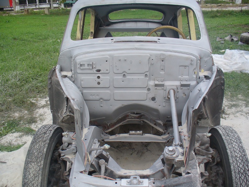

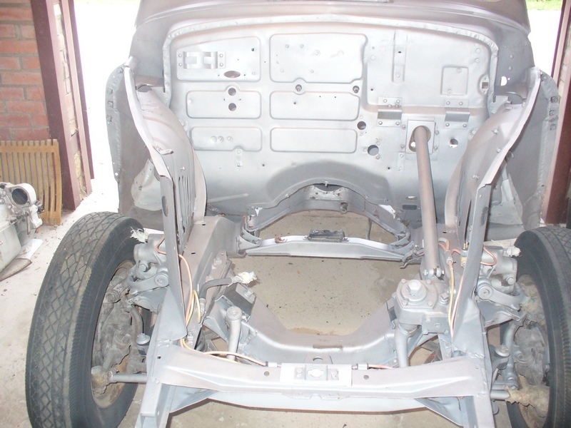

Так вал у меня нормальный целый.На трубе которая кожух вала снизу есть заводской разрез, чтобы на рулевой редуктор труба наделась и хомутом обхватилась.Про эту щель имелось ввиду.За ссылку спасибо!Прочитал и уже давно.Вот на фото видно что тросы ручника на месте, то есть песочились вместе смашиной наверное и остальное по тормозам осталось на месте?

если вы решили машинку песочить,то разбирать надо дотла!петли дверей,полураму с брызговиками,педальный узел-все долой!съэкономив на доставке кузова вы не добьетесь ничего,только погубите все неснятые детали!посадоным местам лонжеронов к кузову и брызговиков к груди нада уделить особое внимание!лопины,протертости и сквозные дыры могут обнаружиться даже на вполне достойном кузове!

Так она дотла и разобрана.Педального узла и в помине нет.Осталось двигатель стащить, планирую на следующих выходных.Да стекла лобовое с задним снять. Машинка на улице для простоты разбора, оставил на последнее. Рулевой редуктор снять не проблема, но как тогда повернуть колеса если надо перекатить машину на том же пескоструе.Про петли знаю, у всех они в таком возрасте больны..Хотелось одним заходом отпесочить всё , да прогрунтовать кислотником, чтоб заржаветь не успело.А после потихоньку ковырять дальше болячки кузова.Теже петли дверей.Так же бывший хозяин так любил эту машину, что она вся измазана какимто адским составом вперемешку с битумом, что не отпесочив до гаек крепления лонжеронов не доберёшся, все липко тягучее не сковыряемое.

подвеску и подрамник всеж придется снимать,кузов придется не катать,а носить!посмотрите по ссылкам-там все наглядно!

Кстати мастику и другую резиноподобную гадость песок не тронет, так что все резиновое, в том числе остатки уплотнителей необходимо предварительно пройти отверткой или ножом.

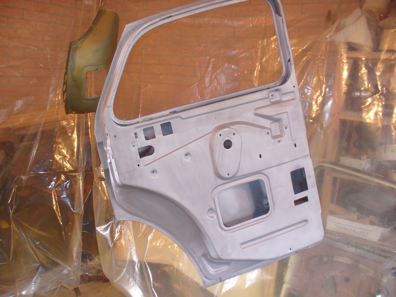

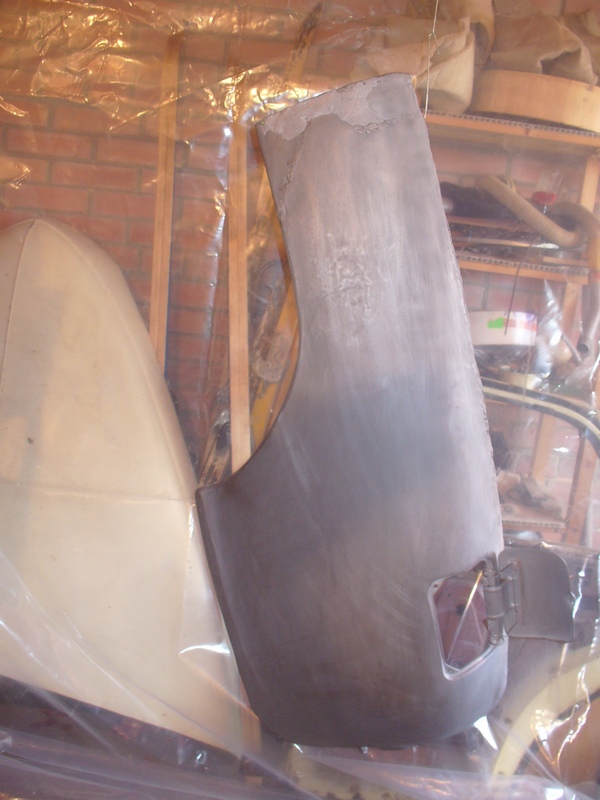

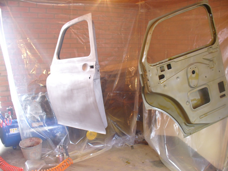

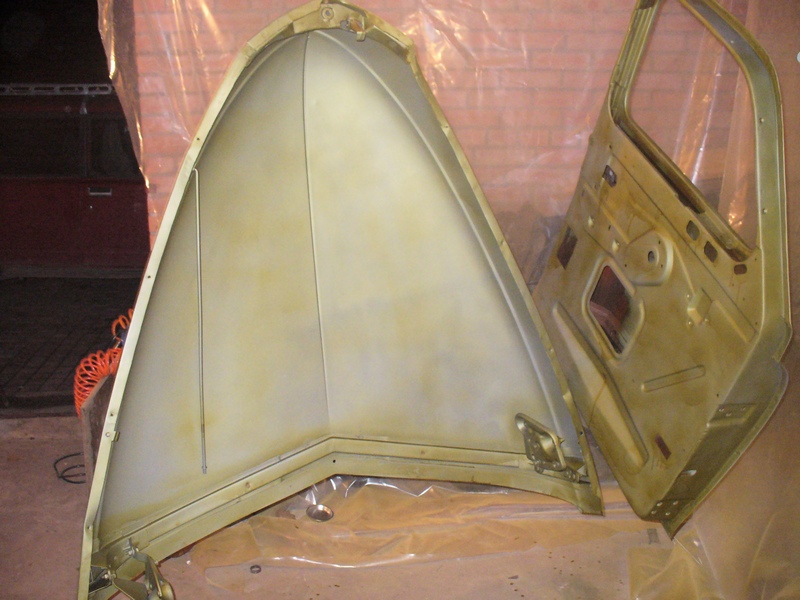

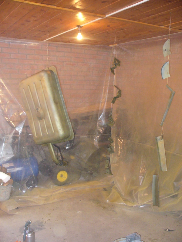

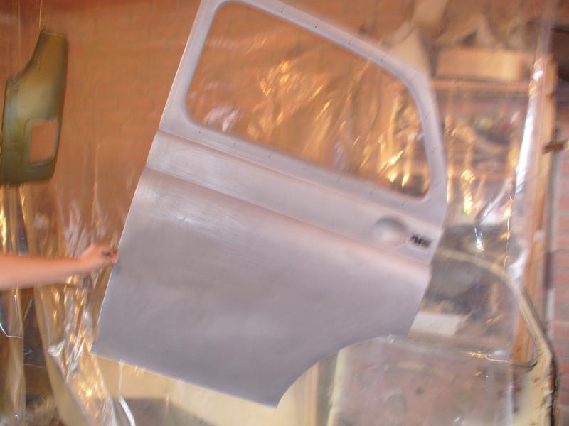

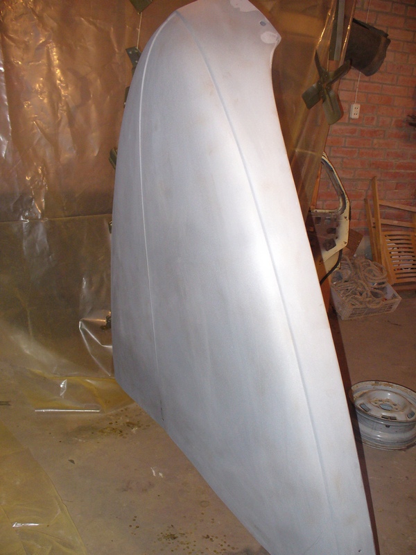

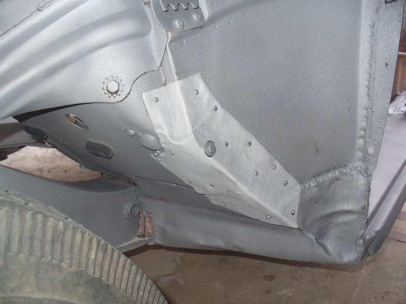

После некоторого затишья связанного с поиском пескоструйки, работы возобновились. Также были куплены "новые" двери, тоесть не стоявшие никогда на автомобиле, но слегка ржавые.Для начала решил отпесочить снятые кузовные. После пескоструйки покрыл всё кислотным двухкомпонентным грунтом.Результат на фото.

Неспешное продолжение.С бензобаком не повезло, после песка выявились штук семь дырок.Завтра повезу в ремонт.

Уошпраймер рулит :) но вот паять бак лучше до него

Бак гниет изнутри, утончение металла сразу не увидишь. Поэтому где образовались дырки, с запасом пролудите.

Изучал технологию тех кто будет бак ремонтировать: бак пропаривается, затем вырезают гнилые места, после вваривают заплатки и зачищают. Как то так.

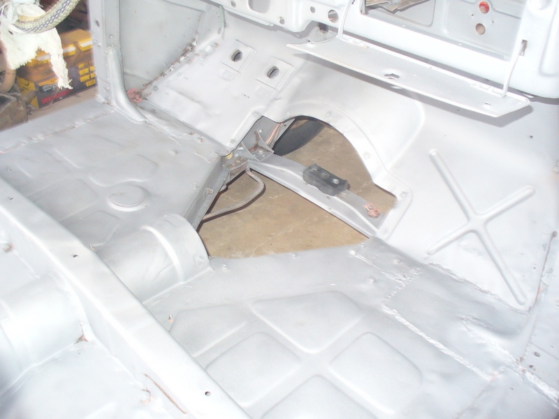

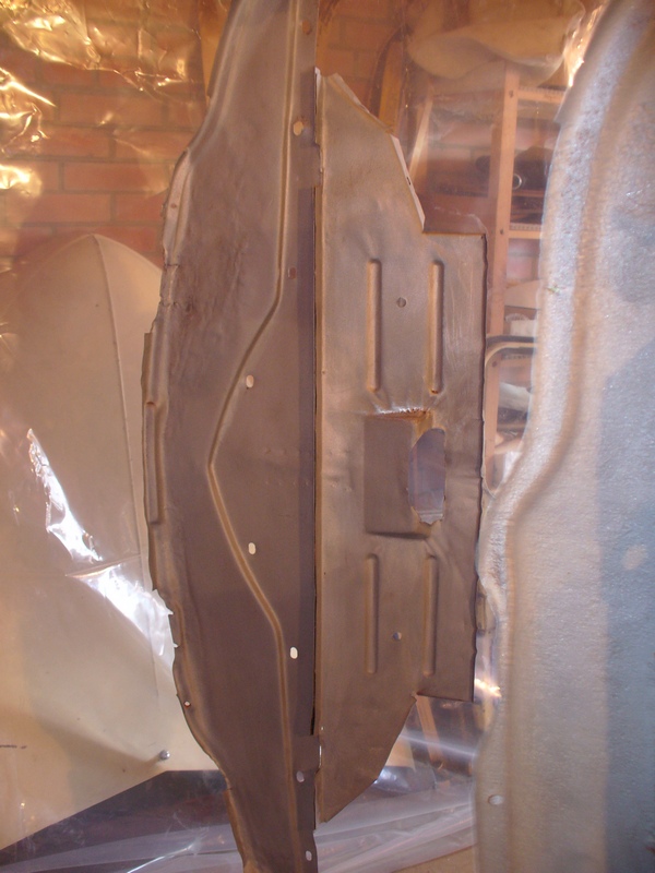

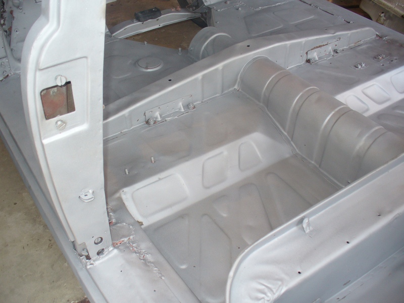

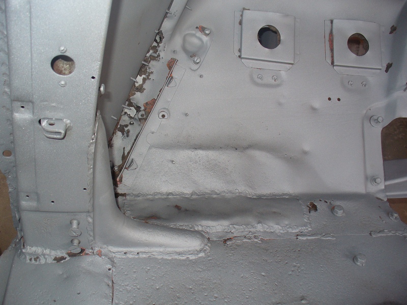

Настало время песочить кузов. Честно сказать ожидал худшего.Проблемные места есть-выражены наваренными заплатками.Теперь все срезать и восстанавливать.
