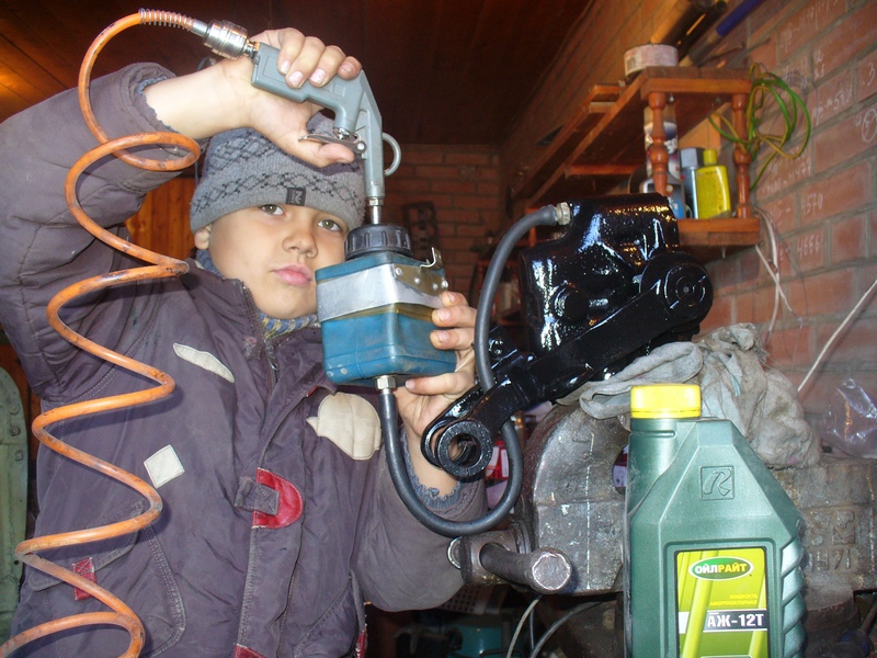

В общем закончу эпопею с амортизаторами.В прошедшие выходные было залито минеральное амортизаторное масло АЖ 12Т, во время заливки качал вверх-вниз за рычаг, от упора до упора.В каждый аморт поместилось 300 г масла, заливал по низ пробки, аморт ставил в рабочее положение, хотя по книге сказано 235г и о чудо ОНИ РАБОТАЮТ.Плавно так вверх вниз ходят.Масло нигде пока не вытекает.Из сложностей: не было у меня ничего через что залить масло в аммо,дырочка маленькая, зато на машине прежним хозяином были установлены подпитывающие бачки с шлангами... Взял их, накрутил, в пробке бачка отверстие, компрессор на 0,4 атм и масло пошло.

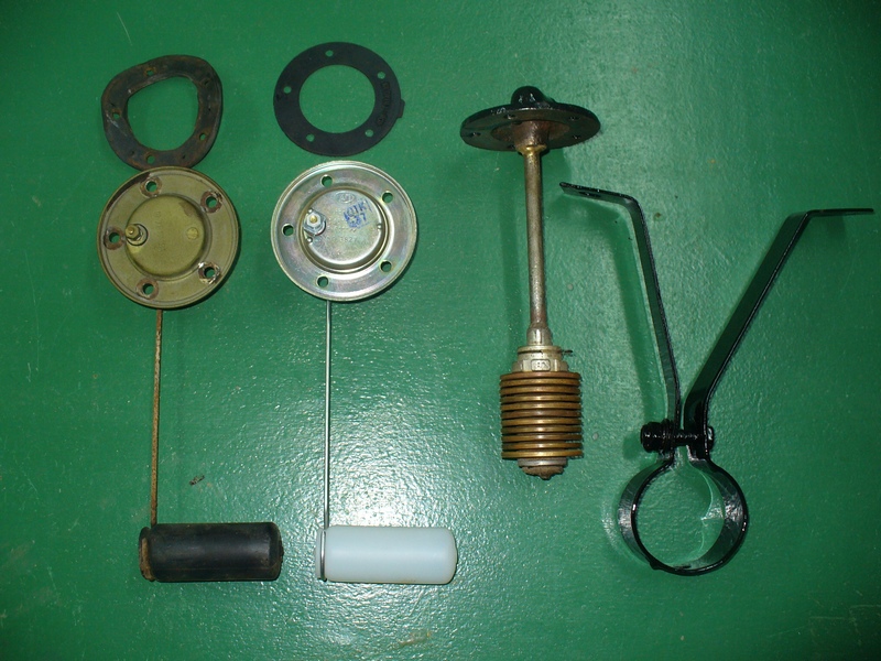

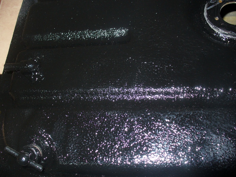

После месячного отмачивания бензобака в различных преобразователях решил выложить то что получилось.Бензобак покрыл антигравием(чтоб вмятины стали незаметны :D ) ну и покрасил двухкомпонентным акрилом.На фото датчики уровня топлива: слева родной, справа от какого-то уаза, один в один как родной.

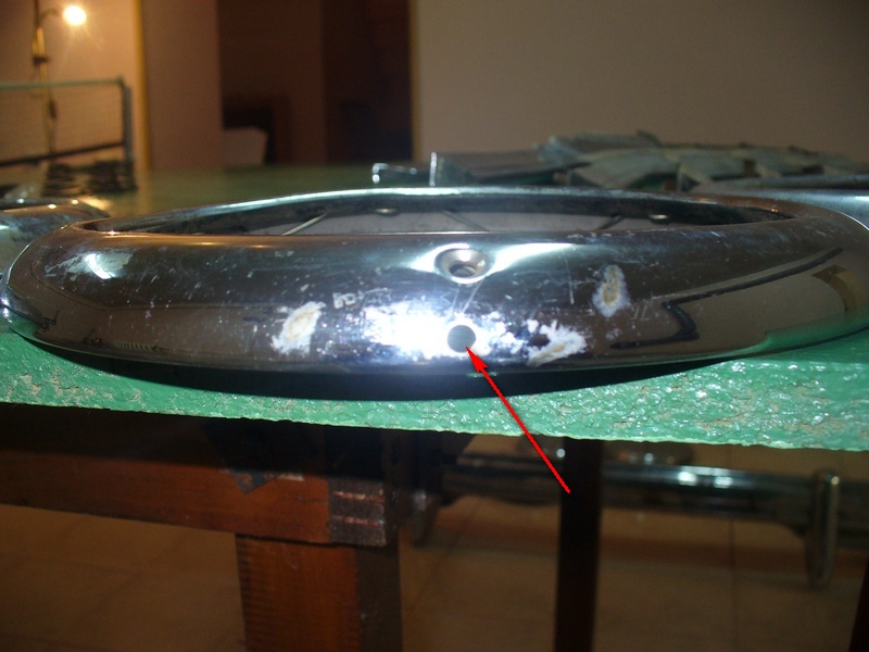

Вот есть у меня ободки фар от Победы.Снизу два отверстия.Причем на всех трех. :D .Оно (нижнее отверстие показано стрелкой) должно быть или нет.Спрашиваю потому что хочу отдать на перехром, а для этого нужно сформулировать задачу исполнителям.Запаивать его или нет?Уж больно ровное, как заводское.

быть должно, чтобы конденсат не застаивался, проветривание,

подтверждаю, должно быть отверстие.
