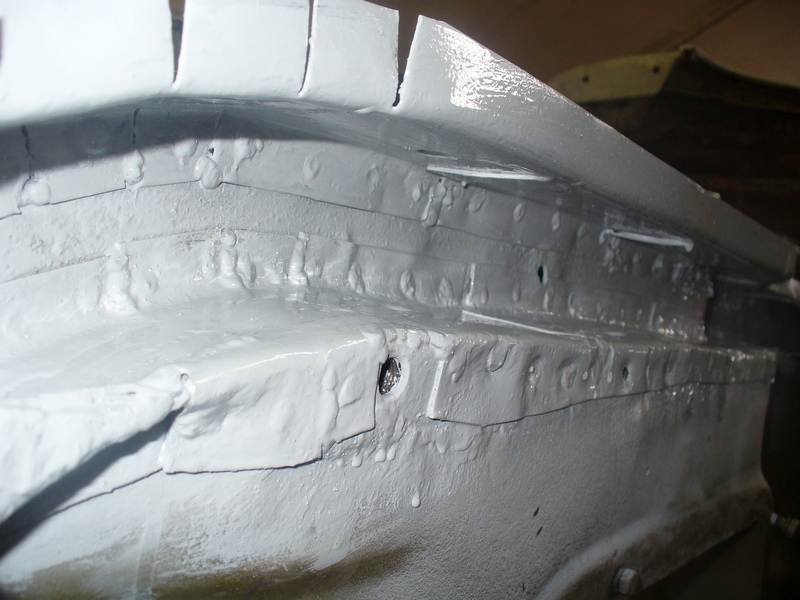

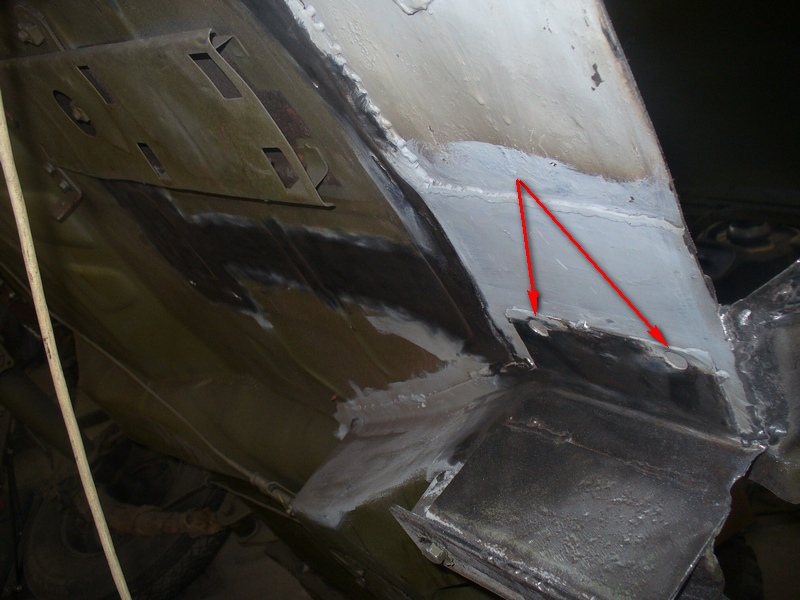

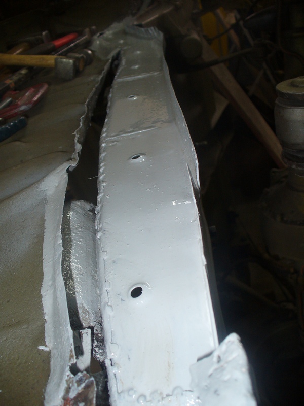

Чтобы металл лонжерона не касался металла брызговика крыла сделаны выпуклые отверстия для вентиляции получившейся полости(нахлест двух слоев) и последующего попадания антикора в полость.

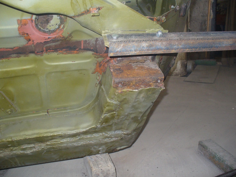

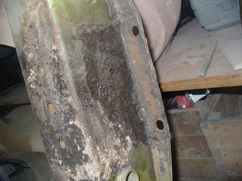

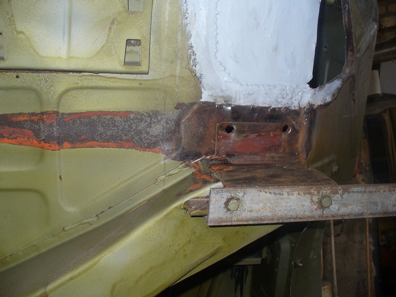

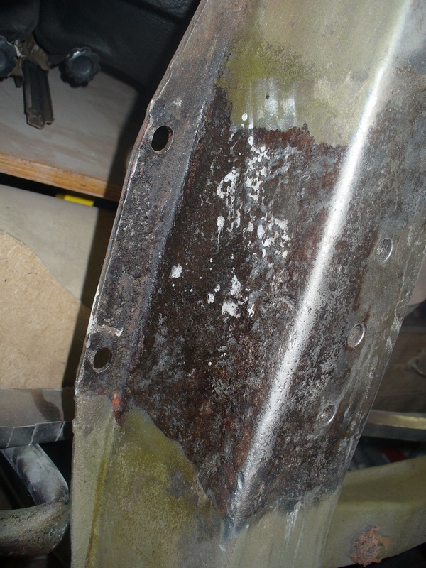

Открутили передний подрамник.Сделали это не зря.Ржа под ним развивалась серъезная.На самом подрамнике на плоскостях которые смотрят наружу тоже ржавчина.На левом лонжероне на одной плоскости и на правом лонжероне на одной.Дыр нет только ржа, но глубокая.В остальном подрамник без изъянов.Внутрь фонариком светил нормально там.Вот теперь думаю либо отрезать эти пораженные участки и поставить заплаты или зачистить как зачистил усилитель.Буду рад совету на эту тему.

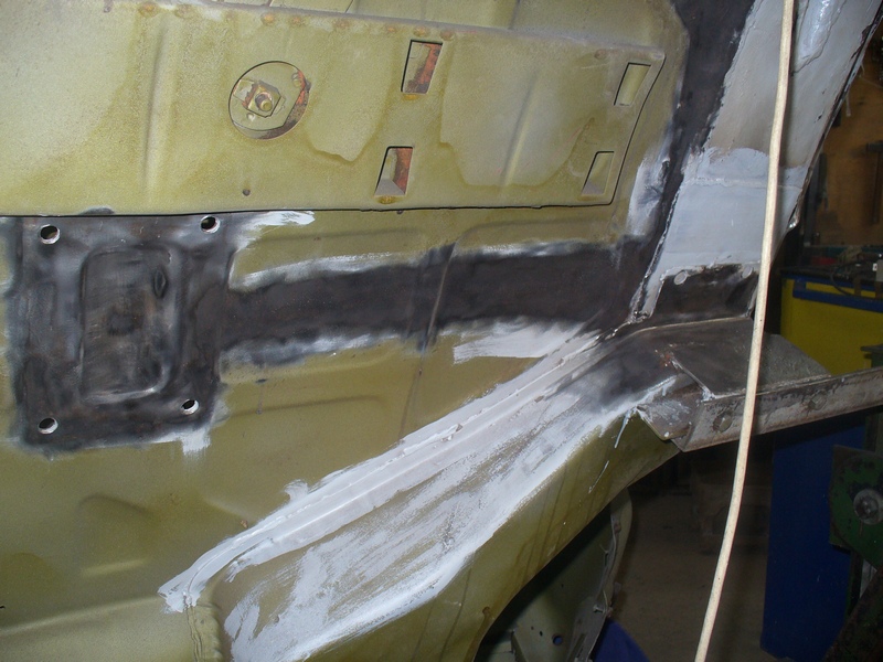

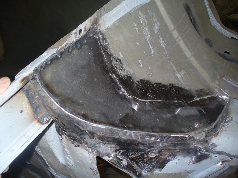

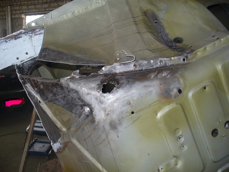

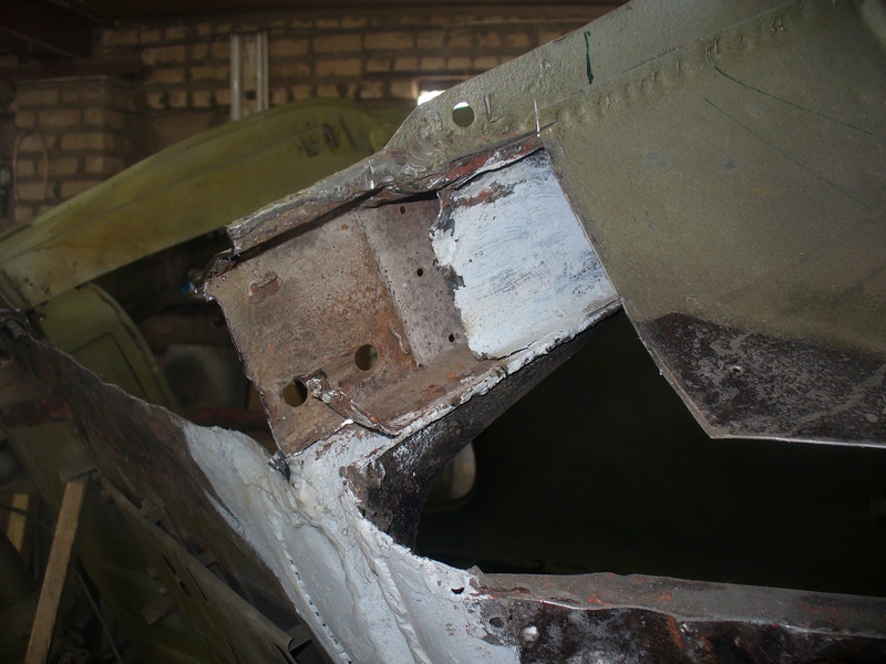

Медленно но верно срезаем колхоз, смываем ржу преобразователями, благо после пескоструйки немного осталось.

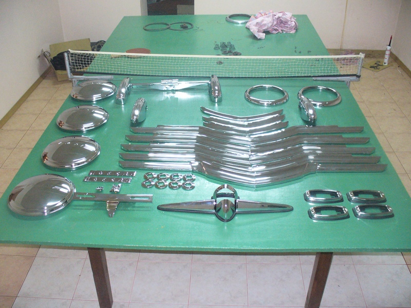

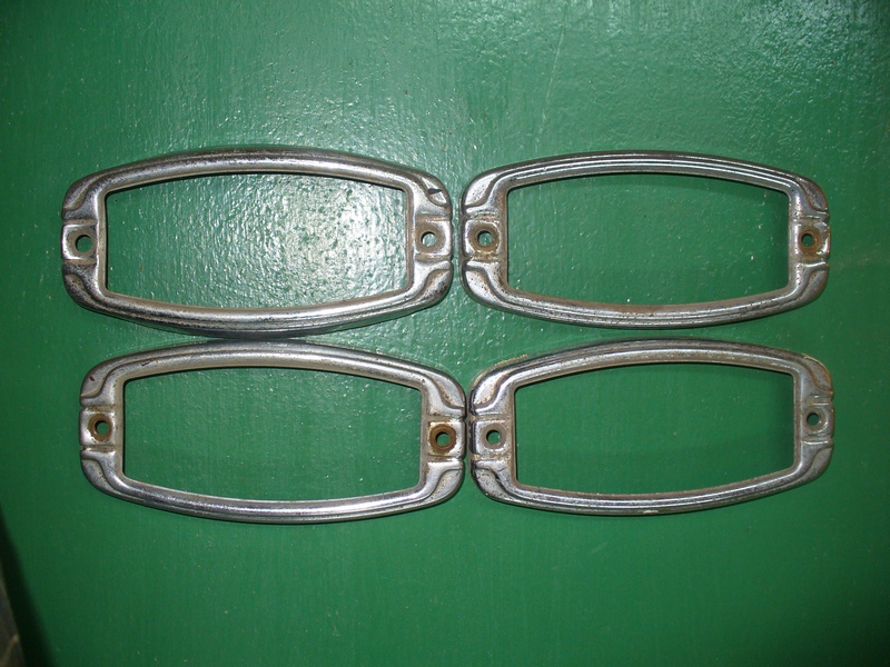

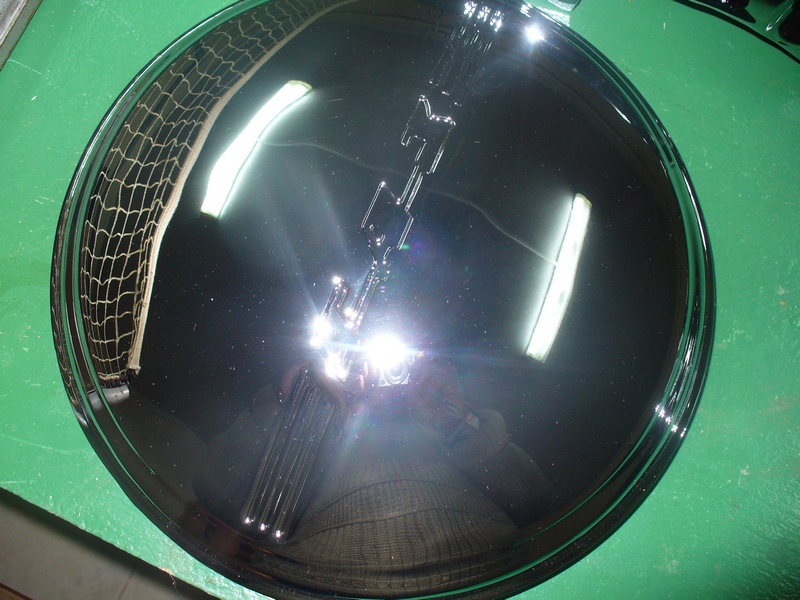

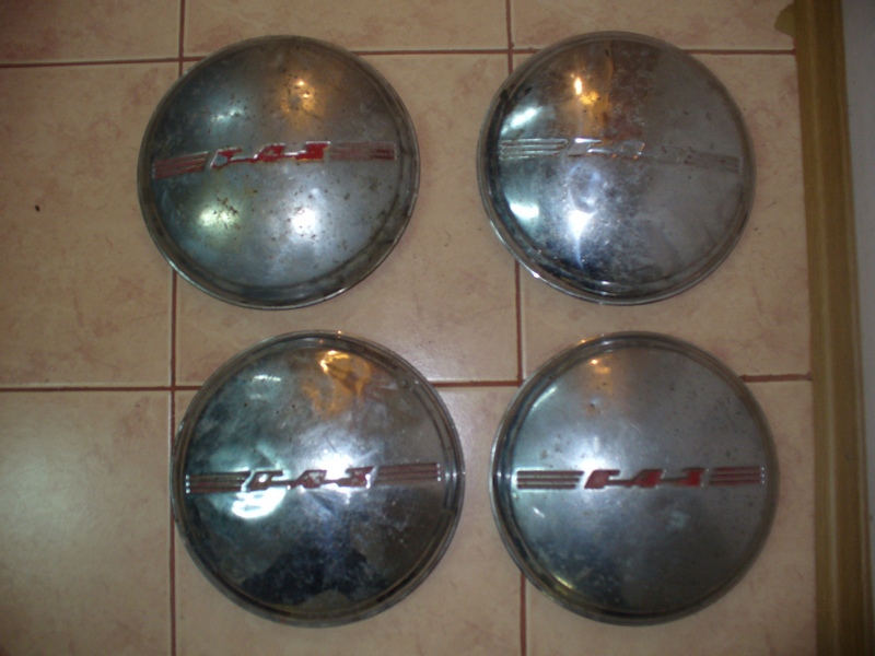

Забрал часть деталей с перехрома.Делали по полному циклу: медь- никель- хром.Качеством в общем доволен.На колпаке белые частички это пыль.Теперь думаю как и чем покрасить надписи в красный цвет.Буду рад любому совету!

Продолжаем зачищать место под подрамником.

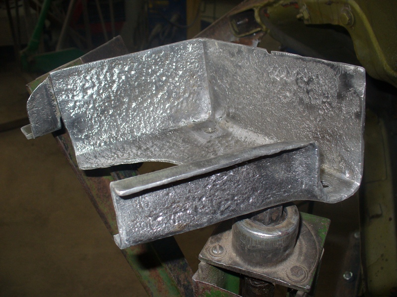

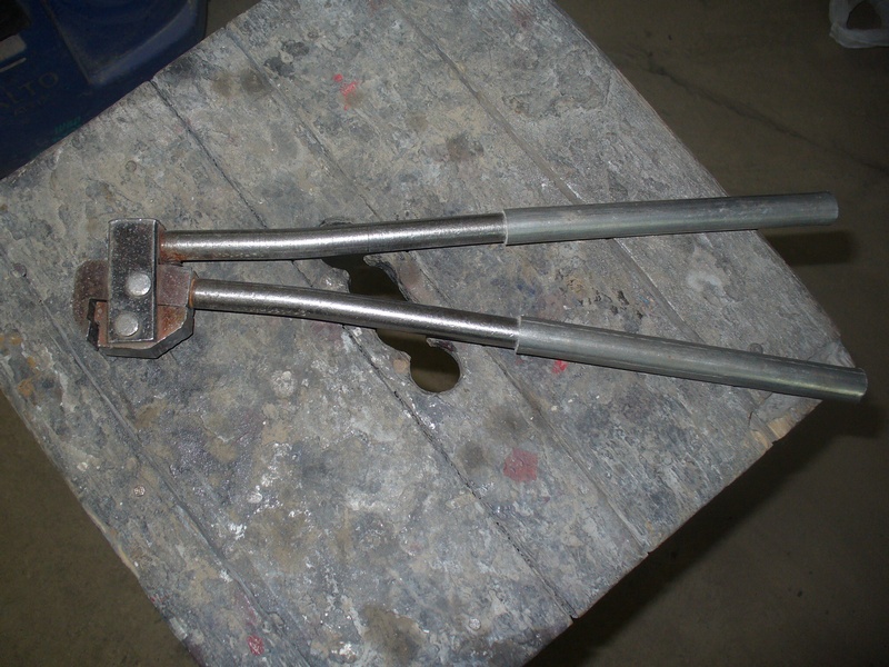

Детали подгоняем привариваем.Нахлест делаем небольшой-5мм вот такими щипцами :D.С лицевой стороны шов заподлицо.
3 150
Красиво и наглядно, в месте под подрамников, где с короба нахлест едет, не хотите металл срезать, если вокруг ржа была, там тоже сюрприз будет. :wink:

В том месте уже вырезали и заварили, вот отверстия ещё просверлить не успели

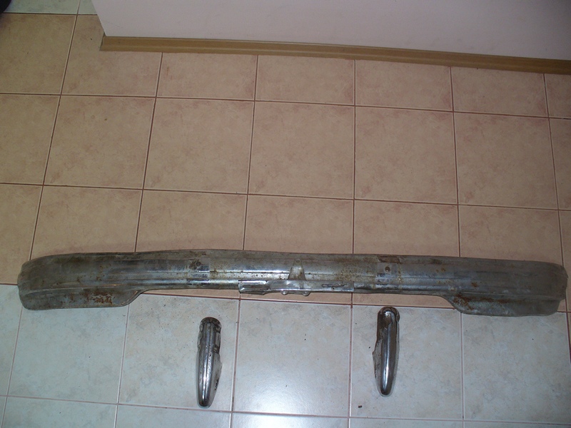

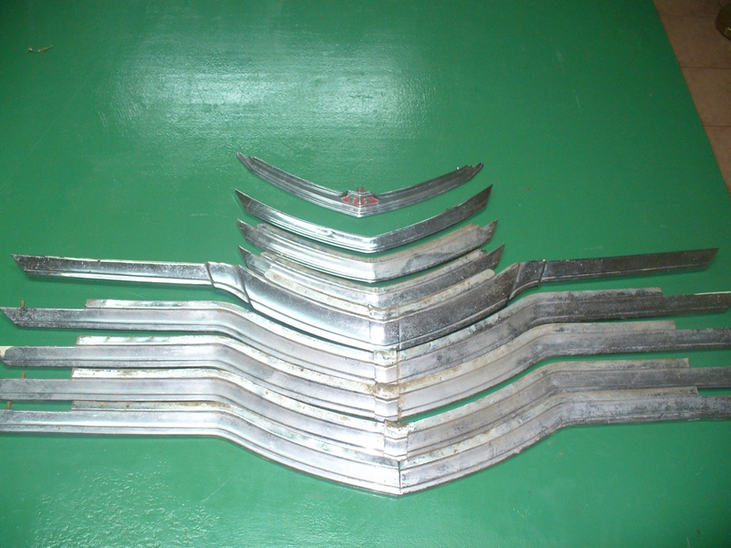

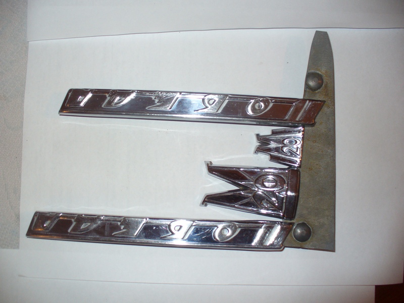

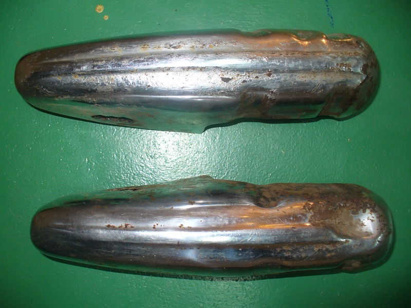

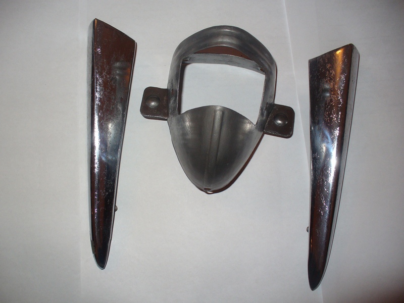

Ну есликому то пригодится буду рад.Делал в Тольятти http://www.soller-rus.ru.Исходники на фото.Когда дома более конкретно разглядывал детали на одном колпаке увидел вздутие величиной со спичечную головку.Сначала расстроился, потом позвонил кто делал , сказали, что бывает, вези назад переделаем.Также на переделку отвез крышку с перемычки бампера.На ней медь полностью не вытравилась и остался кусочек незахромирован, правда втом месте должна быть красная краска...., но взяли на переделку без вопросов.Бампера еще в работе поэтому на фото готовых деталей не представлены.Сроки перехрома 2месяца.

Про самое главное, про цены забыли сказать
тогда незачет, если пузыри появились сразу, что будет после установки и хранения с перепадами влажности и температуры? Политехнический музей с правильным хранением расформирован, туда сдать на хранение авто не выйдет, а значит через полгода хром переделывать никто не станет. Либо должно быть совсем дешево. :|
Не пузыри, а один пузырик на одной детали из всей этой кучи, что на фото. А деталей там по отдельности 50штук.В принципе я допускаю, что делая такой объем могли чего-то и недоглядеть.Без этого не бывает.И пузырь то был со спичечную головку.Разглядел я его случайно.После этого досконально часа три изучал другие детали.На них ничего такого нет.Может попало чего.К томуже переделают колпак.Все нормально.
