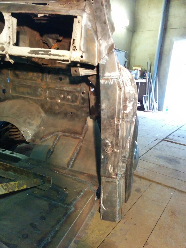

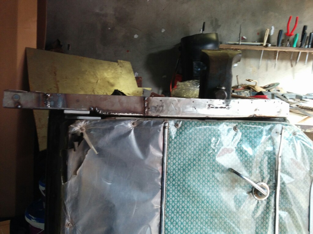

На работе просиживаю, в пн только смогу зафотать.. Видимо выработка на корпусе, сильно убитые петли у меня, впрочем как и всё остальное)

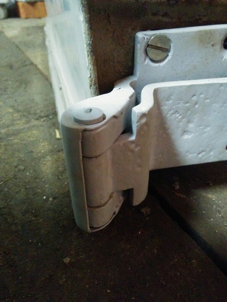

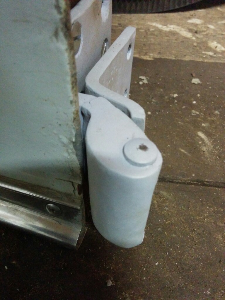

Вот так выглядят с дверью:

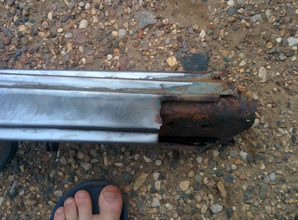

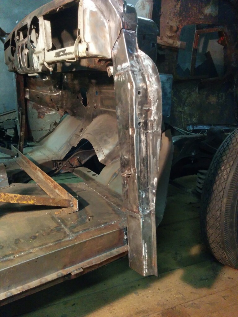

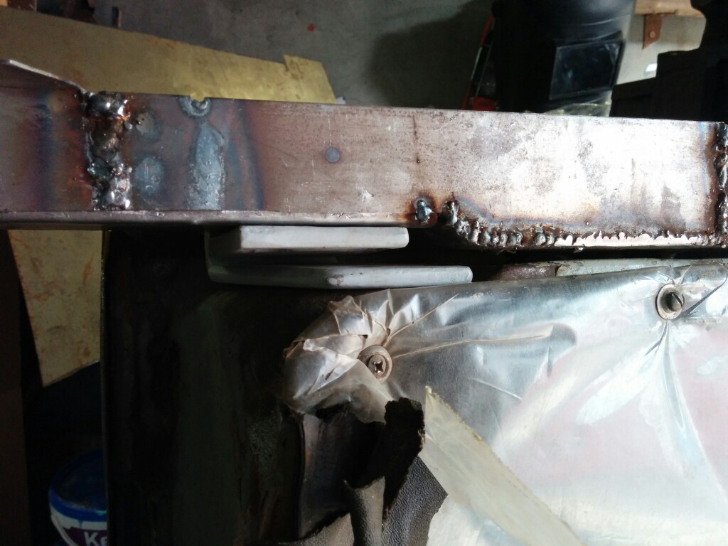

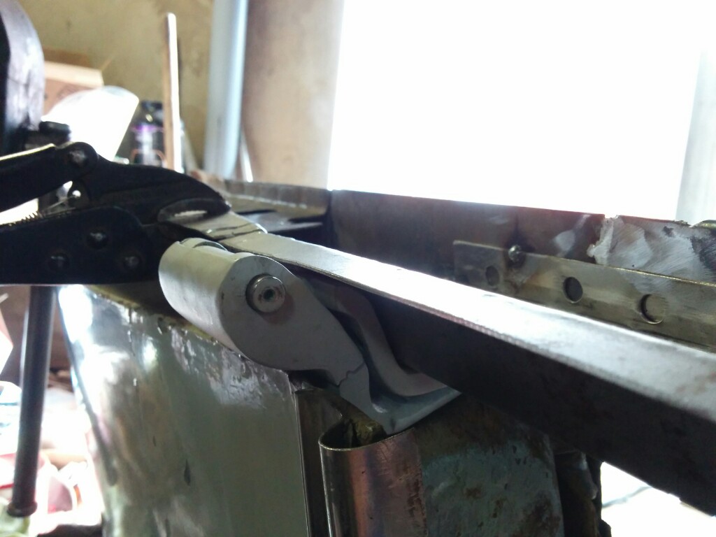

Далее попробовал прикрутить стойку к двери, вроде подошла, обварил, зачистил без фанатизьму.. Стойка получилась из тысячи частей конечно)) Теперь осталось сделать в ней закладные под петли и уже примерять вместе с дверью на кузов..

Крышки новодел из трех частей каждая. Крышка сварена полуавтоматом, зачищена, далее прогрунтовывалась и приваривалась к корпусу петли. Мне так понадежней показалось, чем эти зажимчики- обхватки стоковые. Далее еще раз грунт по сварному шву.
Шпаклевки нет, в роли шпаклевки был полуавтомат)

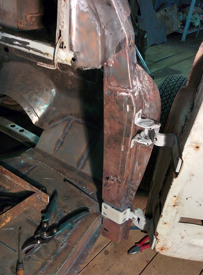

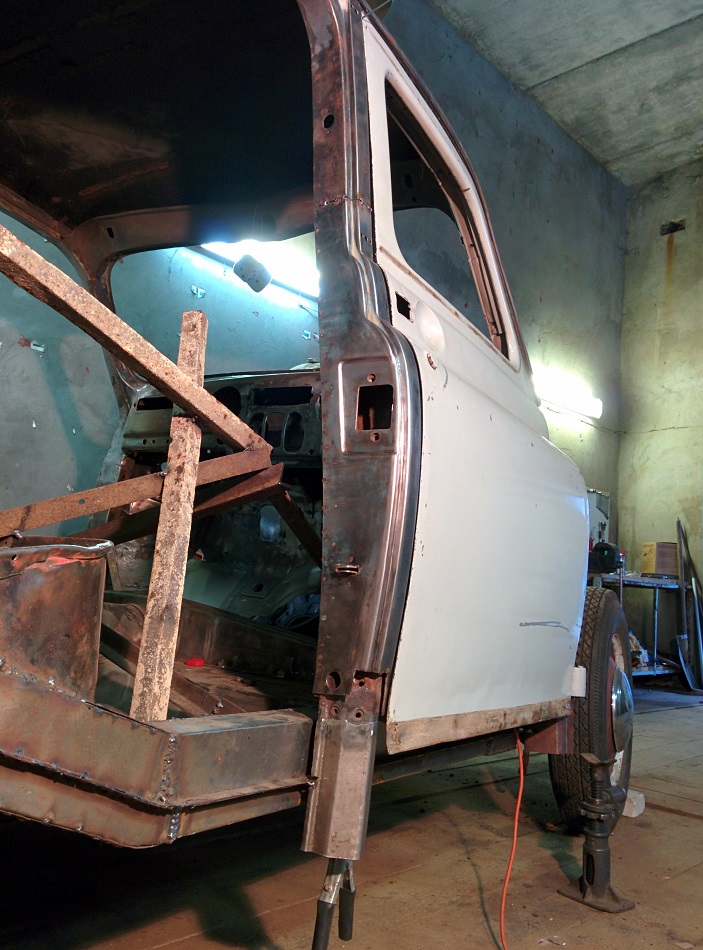

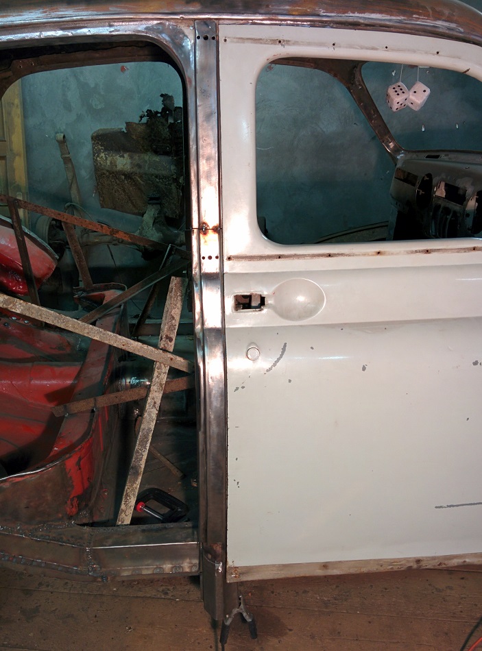

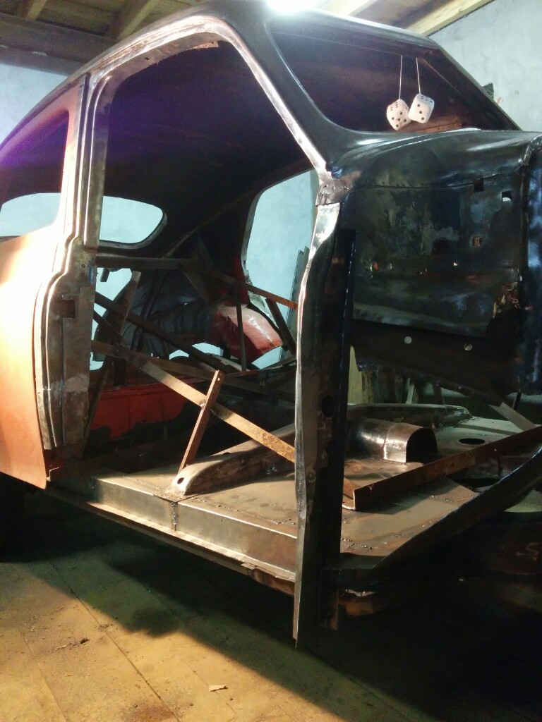

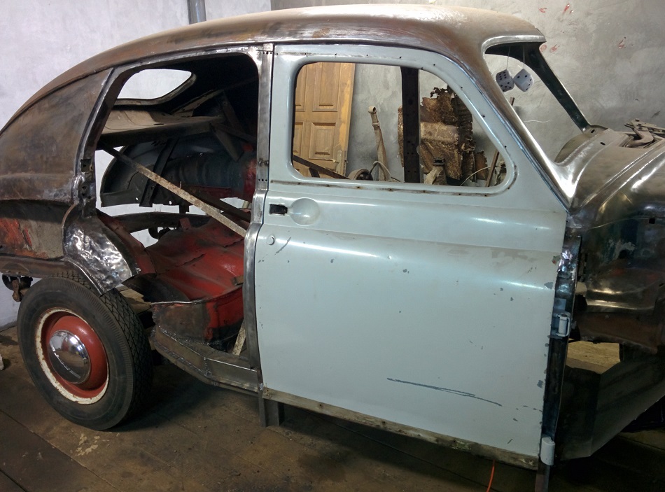

Начал вешать двери
В первую очередь прикинул стойку на прихватки и подвесил дверку..
Сразу вылез косяк средней стойки - кузов лежал на боку и она изрядно замялась..
И еще неприятный факт - стойка передняя не обварена и дверь прилично гуляет вверх-вниз, но думаю это поправится после усиления конструкции недостающими металлами :roll:
hippon
17.06.2010
938
Сергиев Посад

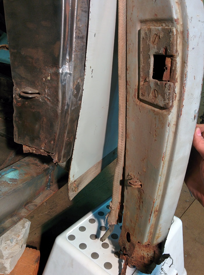

Ну а дальше вспомнил про стойки с донора - как оказалось они уже с ремонтной партии, вверху были аккурат вварены в замен старых ( очень деликатные ремонтники попались)
Срезал без сожаления старую стойку и слегка подвосстановил в замен прибывшую перед установкой...
Новые зазоры мне нравятся ( электрод 3 мм почти везде в притирку, по совету нашего всеми уважаемого Алексея)
Жду замечаний, критику приветствую, опыт нулевой

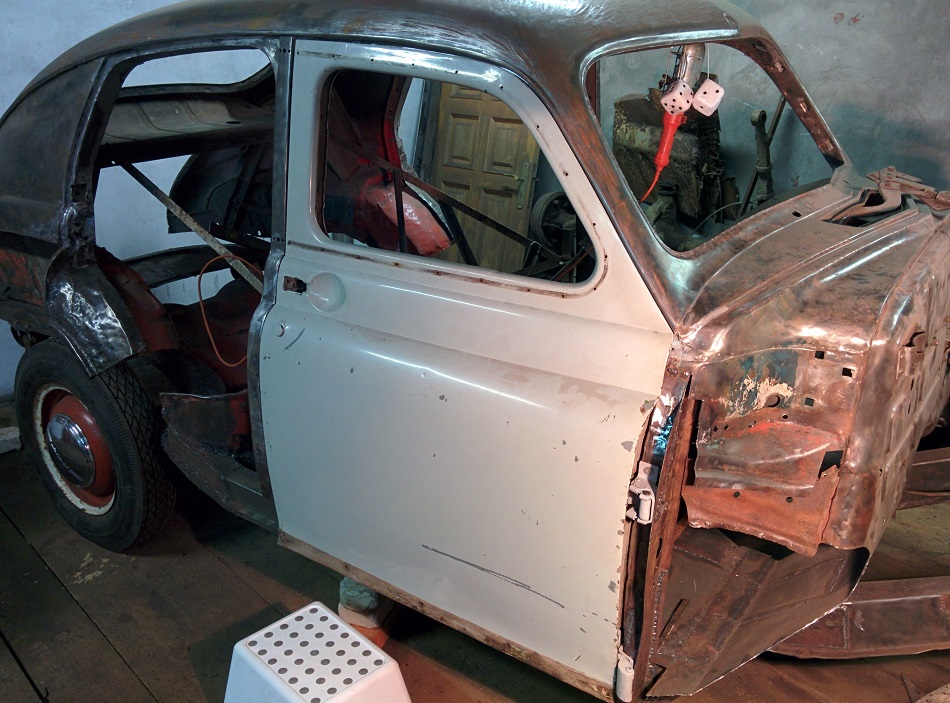

С задней пока засада- не садится на стойку, сегодня приготовил горелку и баллон- буду отпускать дверь..

Мдяяя... Стойка средняя уже по-чистому приварена? Жалко тогда ее трогать. ИМХО, варианта 2: либо дверь заднюю обтачивать и потом проваривать с торца и снова обтачивать, либо стойку двигать.
hippon
17.06.2010
938
Сергиев Посад
Нет, всё на прихватках, обе стойки..
задняя дверь не села на стойку, в этом щас косяк я думаю. А без петель дверь отлично входила в таком положении средней стойки..
hippon
17.06.2010
938
Сергиев Посад
Среднюю стойку чертовски не хочу двигать- едва ли не единственное родное место останется( где к крыше крепится)
Победит
23.06.2011
1 990
2 189
59
Москва, СВАО
Зазор задней двери и стойки ниже середины больше, чем выше. Надо попробовать отрегулировать заднюю дверь так, чтобы уменьшить зазор в нижней половине со стороны стойки. Попробовать регулировками сдвинуть максимально переднюю дверь вправо. Если достаточный зазор слева на передней двери образуется, то двигать среднюю стойку. Если нет - обтачивать какую-нибудь дверь с торца. Удачи!
ПыСы. Кстати, ничего страшного в подгонке дверей путем обтачивания ИМХО нет
Константин VSH
03.08.2009
726
738
однозначно передняя дверь не причём!Нужно колдовать с утоплением нижней петли!!! у меня похожая проблема была с передней дверью,регулировка не помогала,пришлось отложить для лучших времен. ..
