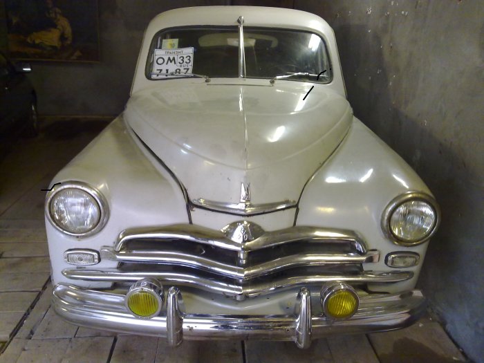

Всем привет) купил её на Вашем же форуме в июне сего года. 3 месяца занимался оформлением документов, прохождением экспертизы и постановкой на учет. теперь всё готово и начата неспешная разборка. с разборкой же пришли и первые разочарования.. буду выкладывать фото и ждать помощи со стороны Вас - опытных пользователей и ценителей данного аппарата.

Красивая машина, удачи в востановлении :D .
По чем брал, если не секрет?

спасибо) цена машины была порядка (тра та та) тысяч рублей. из неоригинального задний мост и переднее сиденье с 21, облицовка с 3 серии, задние арки от газ 69.. супер пороги из кривых балок и замененые короба на П - образные балки,прикрученные болтами прямо из салона.. состояние неутешительно.. ещё у машины была страшная авария в зад :D вварено всё криво и ждёт удаления. родной цвет у машины темно - зелёный и была она свои первые 17 лет в советской армии, там видимо и подварили её - по армейски потом машину купил дед у которого я и забрал её.

Хороший аппарт! Поздравляю с приобретением. Правое крыло по видимому родное, с впуклой фарой. Такие ставили вроде до 53го года. Желаю удачной реставрации!

благодарю! верно с крылом) но увы я имею новое крыло 3 серии да и тянет меня почему то на более гладкую форму 3их крыльев..

Да уж, крылья поздней второй и третьей серии "Победе" так сказать - более к лицу.

Классно выглядит! Удачи в восстановлении! Туманки вообще отличные. Позавидовал =)

Какого года машина?
Антенна несколько смущает...
Просто если 1955 - го, то улыбку я думаю, можно оставить.

противотуманки кстати от 13-ой Чайки, можно с кем нибудь махаться на нужные девайсы... :D

антена, улыбка и туманки уже готовы к обмену :D машина 53 года. уже имеется каркас от тельняшки.

А антенна это колхоз? Просто вроде как с антенной после 55 года.

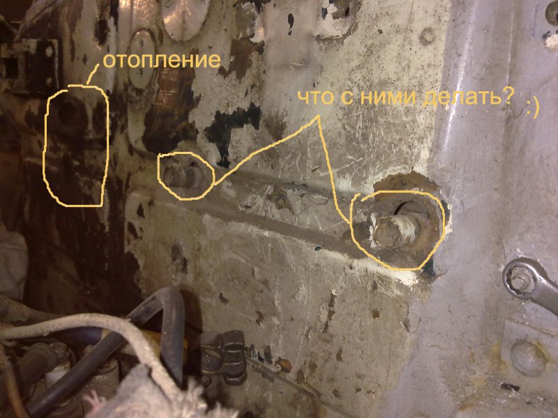

подскажите, не получается снять верхнюю часть печки, нижнюю с пропеллером открутил, верхняя вообще съёмная? и еще меня терзают два обрезаных (до меня) патрубка под капотом которые приварены именно к верхней части печки - это от старого отопления? их можно резать? сейчас у меня вода подходит к печке по резиновым шлангам в районе пропеллера. что то вот так
Мага 804
01.07.2008
1 427
209
Дагестан-- г.Хасавюрт
www.odnoklassniki.ru
Помоему она не съемная , я не тоже не смог
hippon
17.06.2010
938
Сергиев Посад
ок) с ней я уже успокоился после половины дня вниз головой) а как быть с этими трубками? всю эстетику ведь портить будут, вырежу наверн
hippon
17.06.2010
938
Сергиев Посад
да уж, присмотрелся, они у всех - буду оставлять. благодарю :)
Karampucai
23.08.2009
92
Пенза
это слив дождевой воды из печки. Если их обрезать, то дождевая водабудет попадать в салон. Я рекомендовал бы на них надеть резиновые шланги и увести их пониже, чтоб вода не портила краску на моторном щите.
