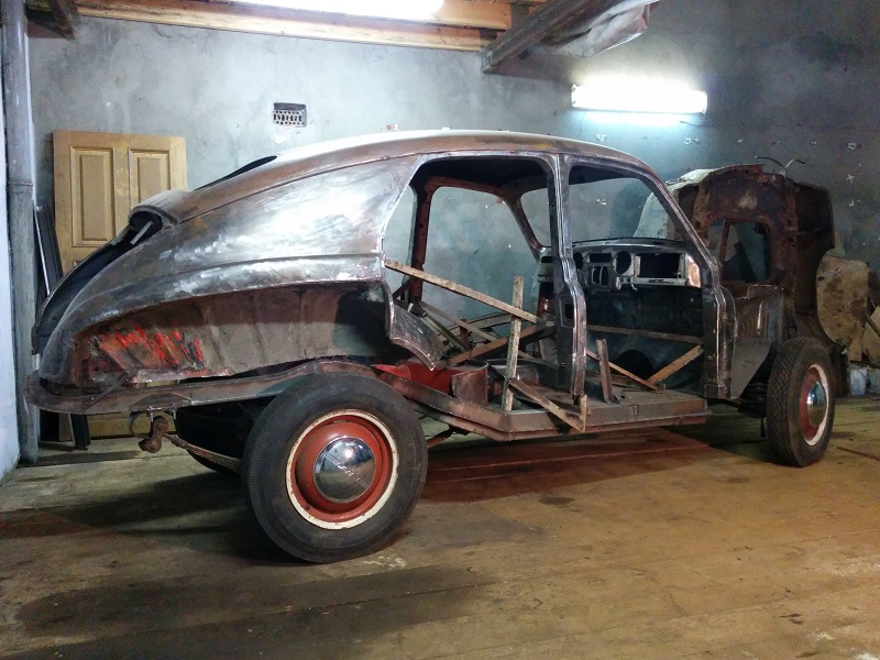

Да, титанический труд. Надеюсь что все будет хорошо с геометрией.
Никуда она не денеться эта геометрия-проверено.

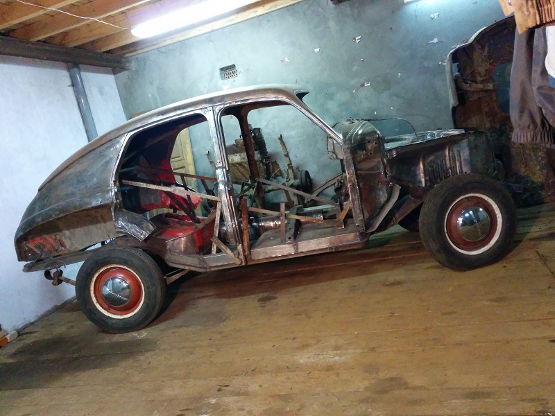

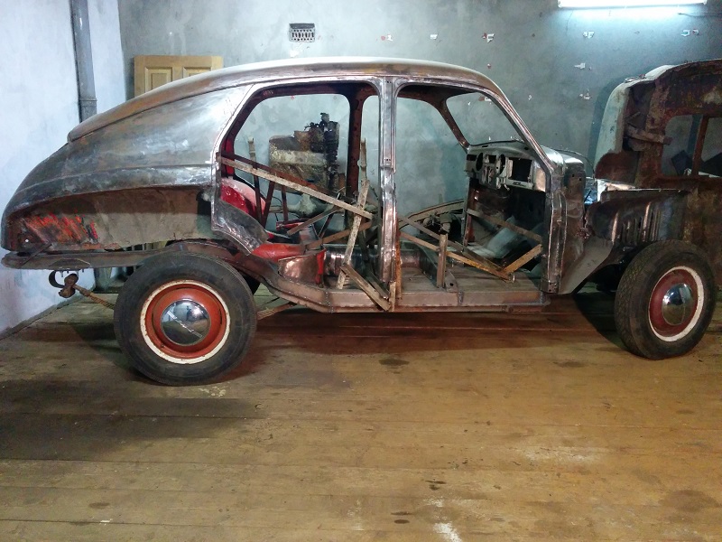

Прочел твой отчет и офигел от объема выполненных работ!Интересно узнать сколько тебе заняло времени переварить заднюю часть авто?
hippon
17.06.2010
938
Сергиев Посад
Она сварена наполовину на данный момент, эта самая задница. Дней 30 работы. Правда редко получается найти такие свободные деньки.. Вот и выходит, что ушло по факту полтора года..

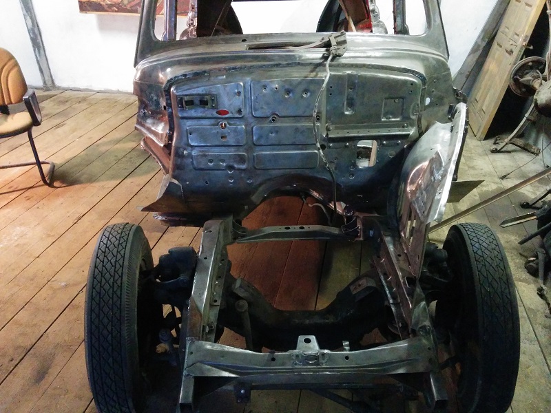

Пару неделек назад поставил на колёса и ощутил себя счастливым..
Но счастье продлилось не долго..

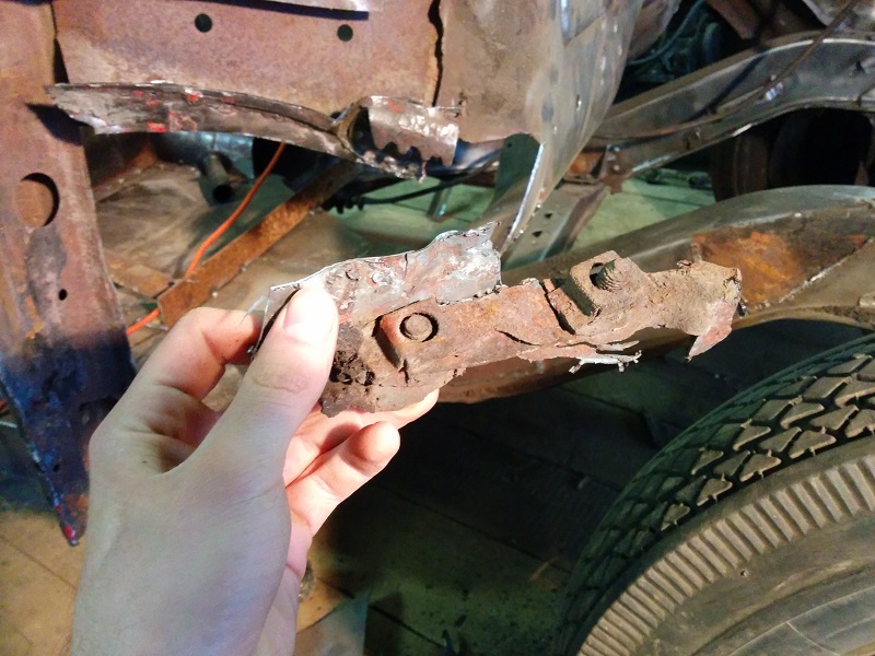

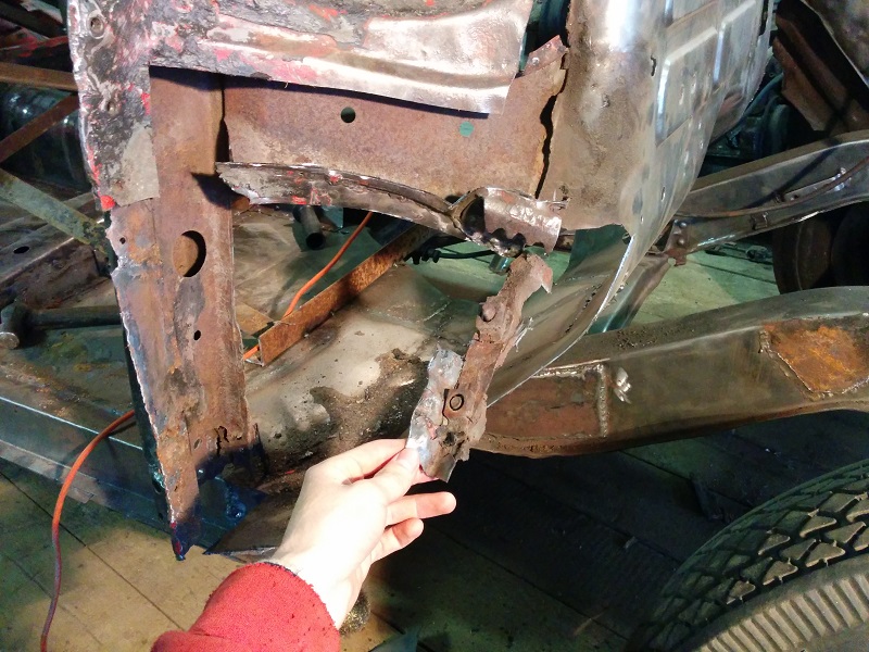

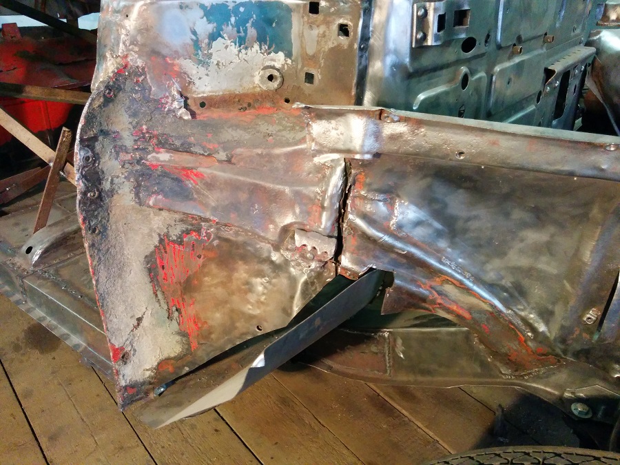

Дальше решил вскрыть стоечку и по итогу разбортировал всю моську за сегодняшний день...

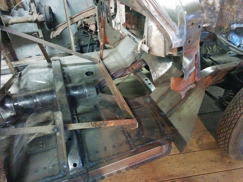

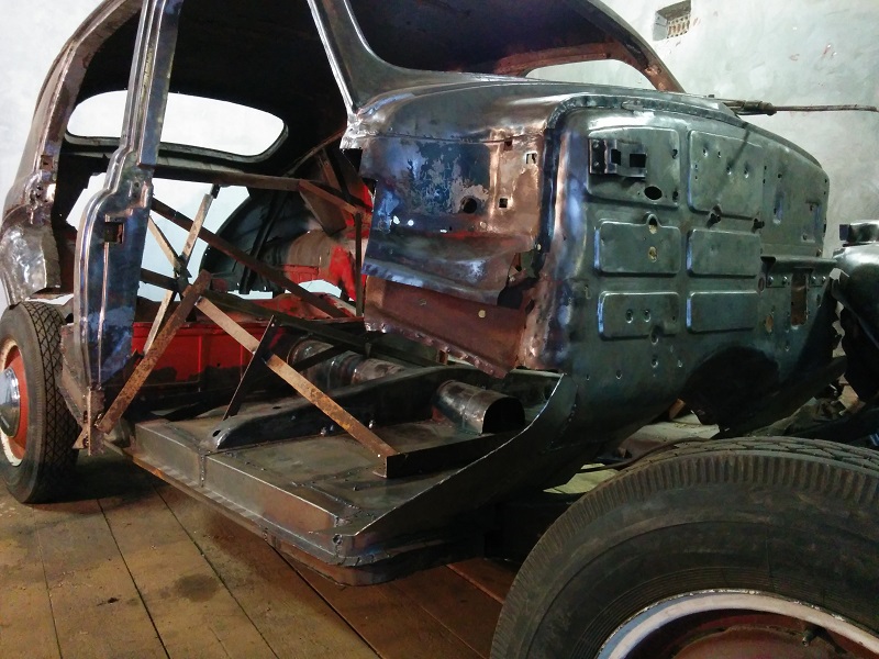

Молодец, что не забил. Только вперед! Только без песка тяжко, у самого бюджет ограничен, но не жалею отданных за песок 20 рублей, очень приятно после него с машиной работать. При сварке внахлест грунтуешь сопрягающиеся поверхности?
hippon
17.06.2010
938
Сергиев Посад
Грунт машинки еще не касался.. Пролью расстопом скрытые полости да и всё.. Да и в нахлест стараюсь не варить.. По поводу песка- ничего живого всё равно нет, всё срезается по самую крышу.. стойки все заново делать, жопа тоже ждет своей замены..
5 270
3 986
Есть сварочный грунт с цинком. Наносишь на свариваемые в нахлест детали и варишь. Это касается и деталей, сваренных электрозаклепкой. Это я в какой-то умной книжке прочел по кузовному ремонту, сам правда на практике не пробовал.

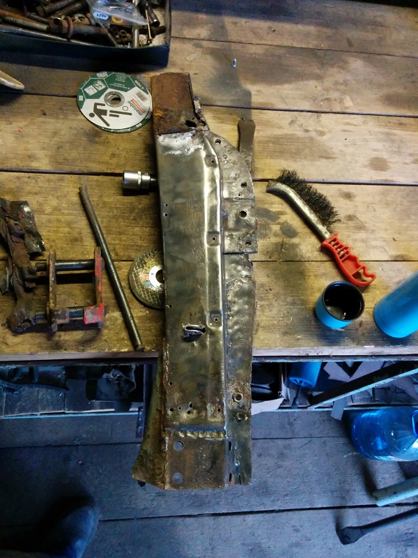

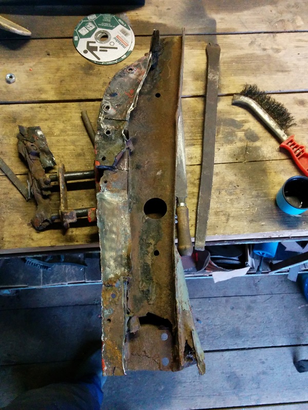

Ребята, если вдруг у кого то лежит на руках передняя ремонтная стойка, замерьте длину пожалуйста, очень нужно для самоуспокоения* Свою попилил, воскресаю..
pobedovod2
20.09.2010
209
мой тебе совет не срезай всю гниль сначала вваривай куски а потом реж дальше а то можеш намучаться особенно передняя стойка(сложный узел)

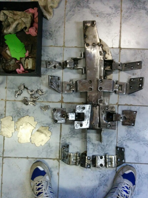

петли почти готовы, сэкономил 25 500 руб) с учетом новых пальцев и закуски для токаря;)
развернули их кстати до 9.5 мм
