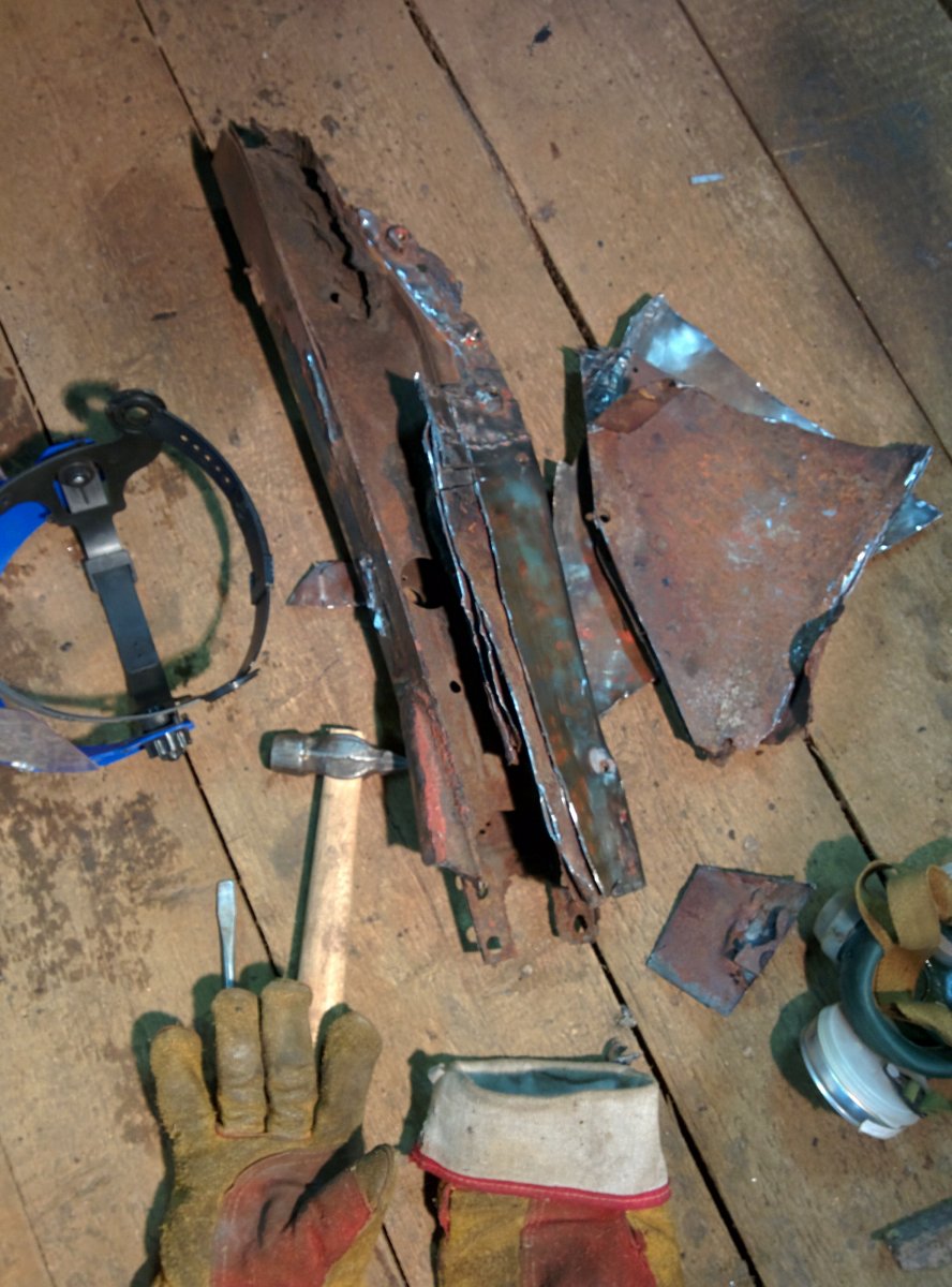

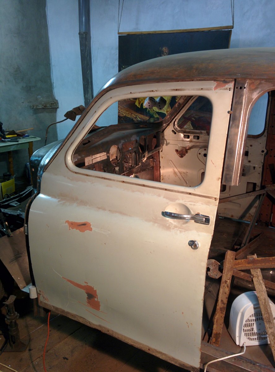

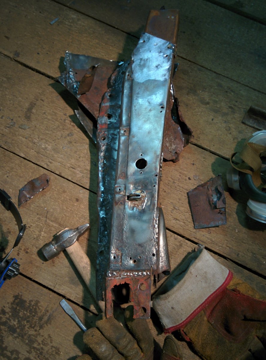

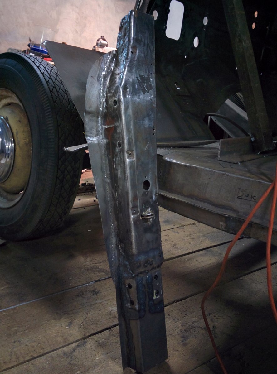

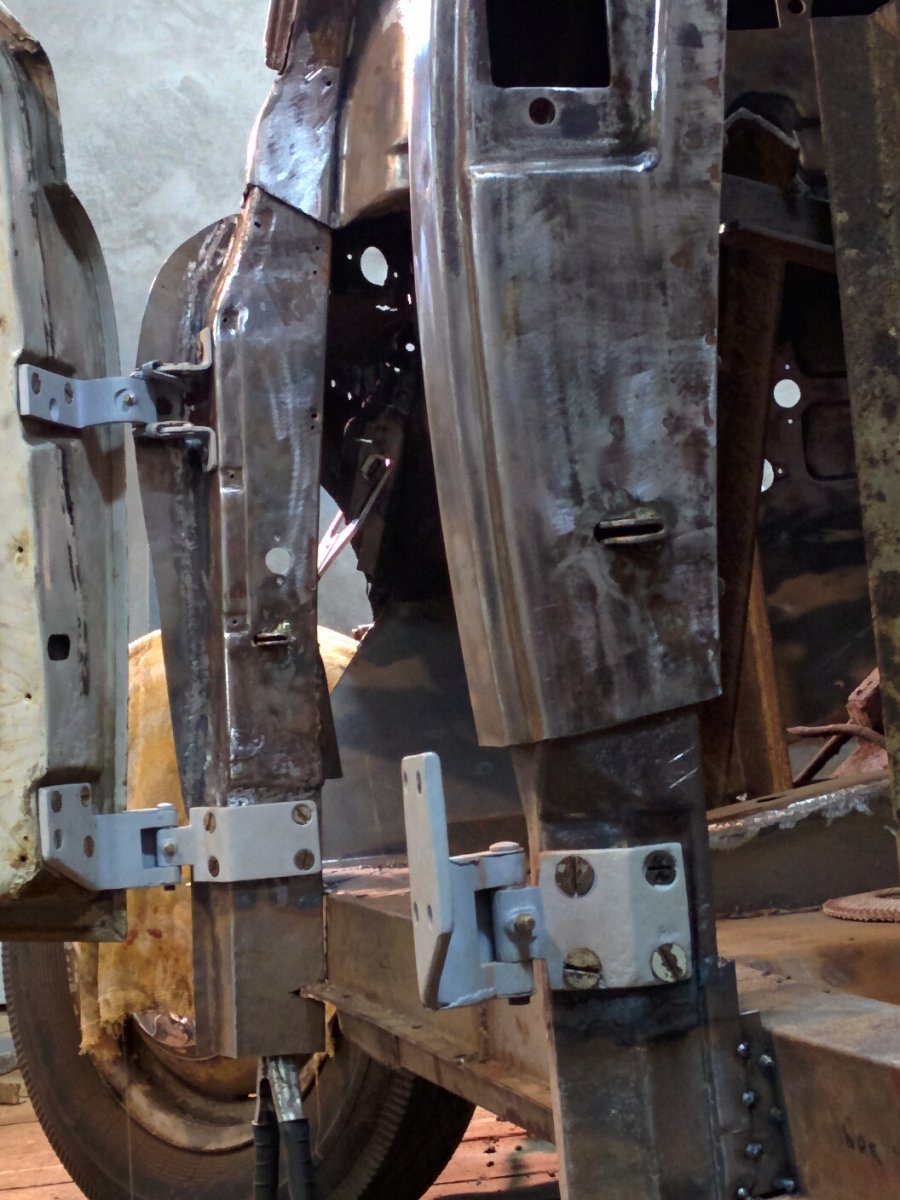

Поехали с другом на базу и купили уже третий по счёту лист 1.2 мм. И куда они уходят?) Разбомбил левую стойку, достал её, снова погоревал. Отпилил лишнее и она вроде как ничего. Ещё походит(с):) На ней было много припоя, счищал, под ним была ржа. Впереди примерка двери и закладные.
Дополнение на09.01.2016- продвинулся по стойке, готовы закладные, садится на дверь без перекосов, почти готов к установке двери. Холод, движения медлительны, речь сбита)

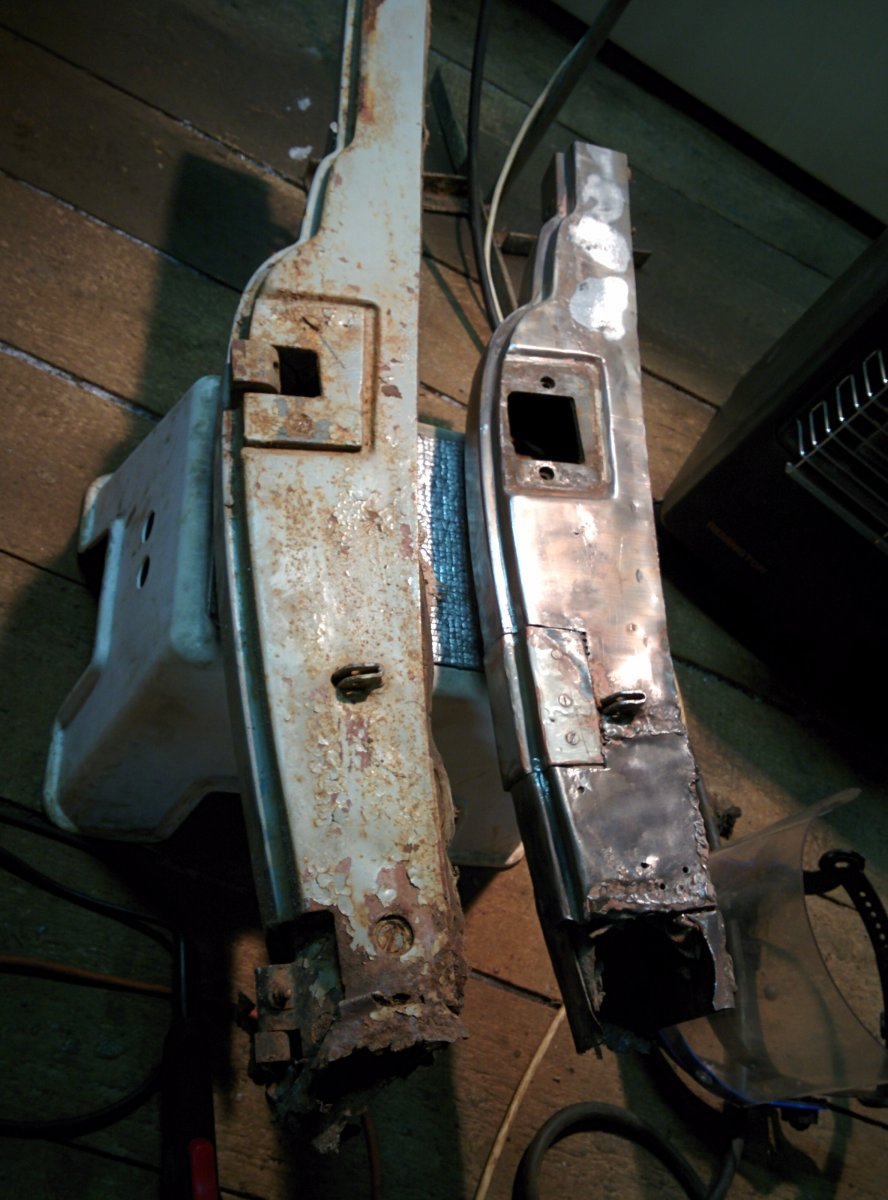

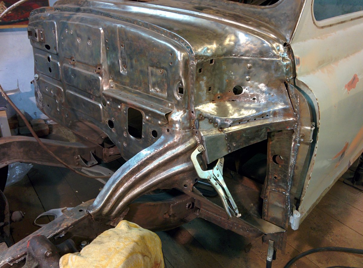

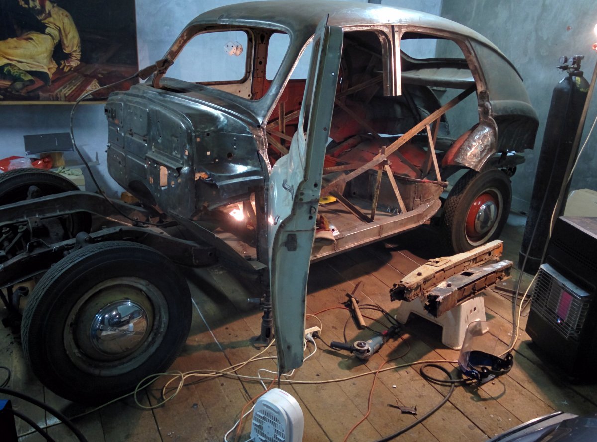

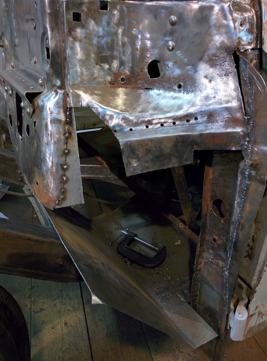

Продолжаю лютое безобразие)

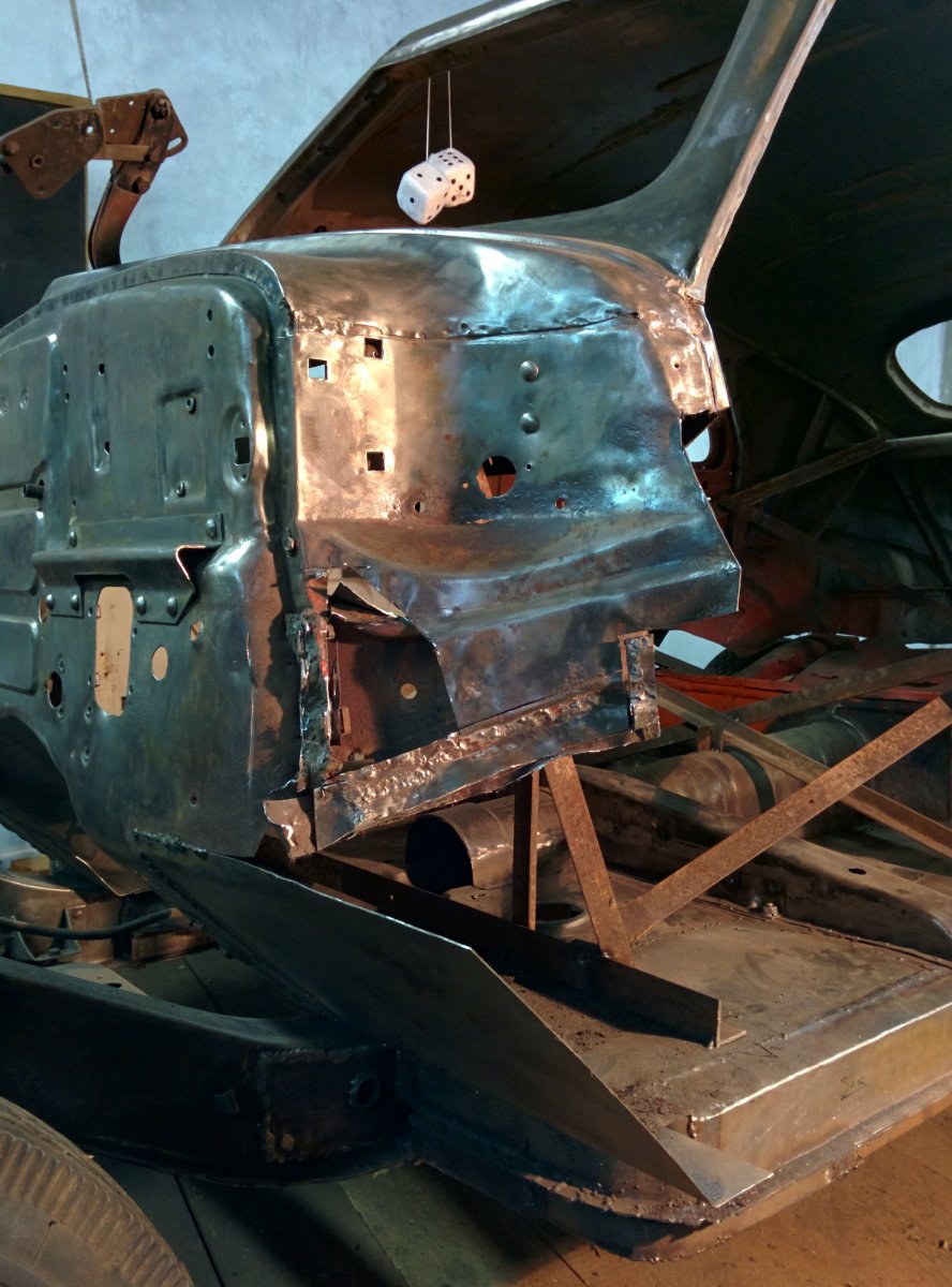

Да простят меня мастера, опять начал с передней- очень хочу собрать мордочку... Да и лонжероны на очереди- буду за собой исправлять. Снова воспользовался стойкой, моя совсем никудышна, а донорскую отремонтировать мне по силам, как показалось.

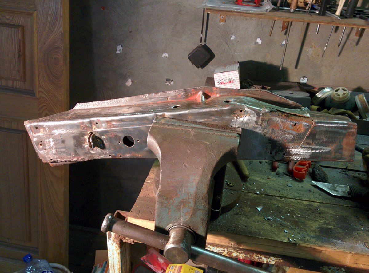

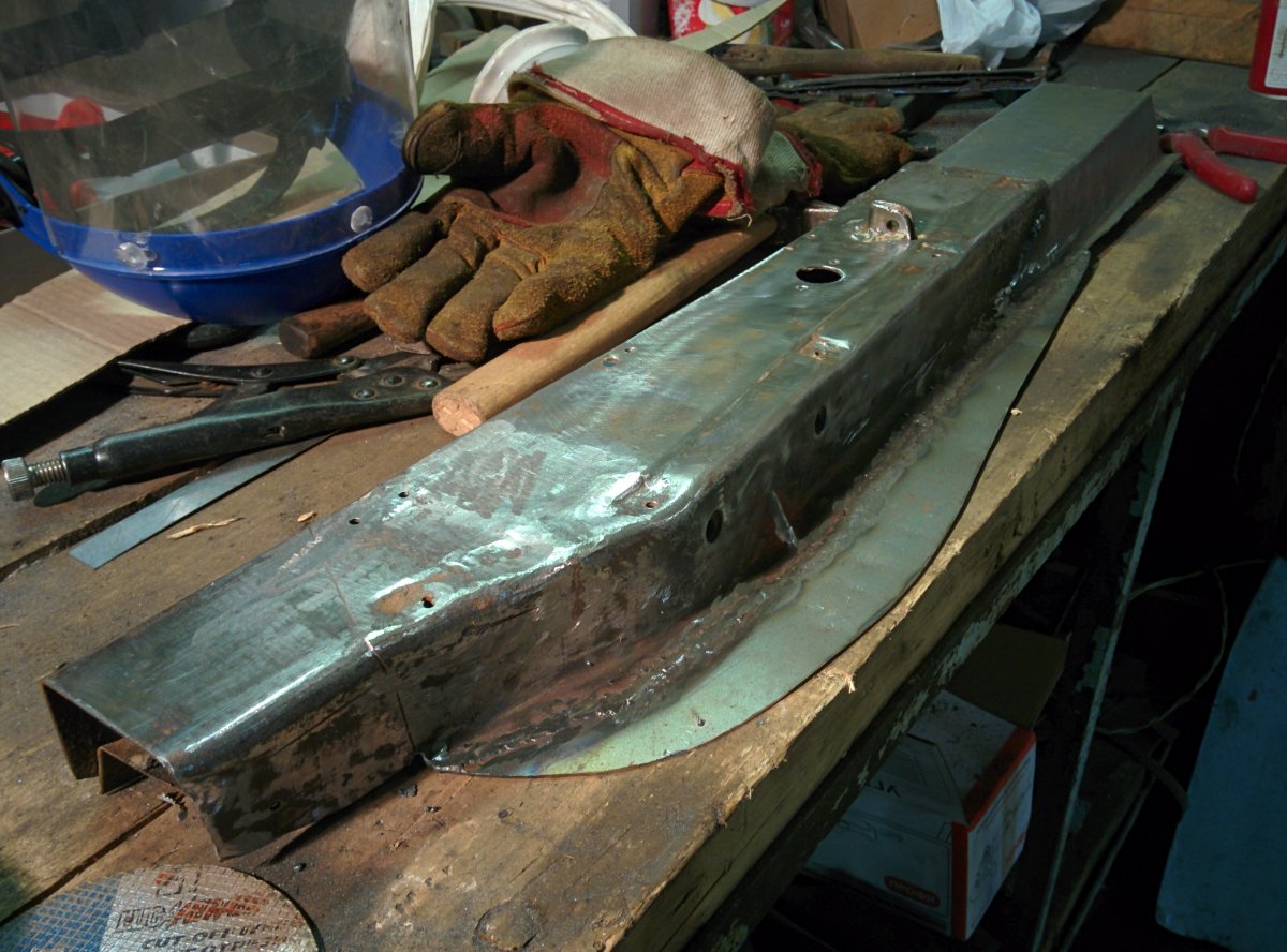

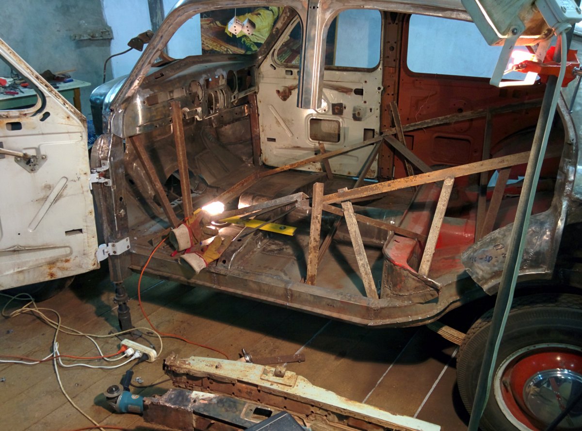

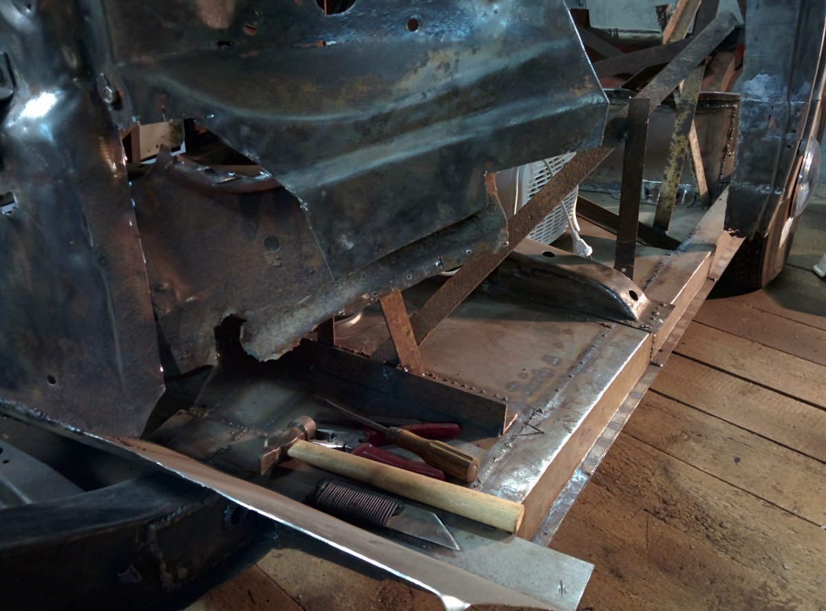

Ещё немного картинок бардака, может будет кому интересно..
Струбцин набрал, и как без них обходился не знаю.
