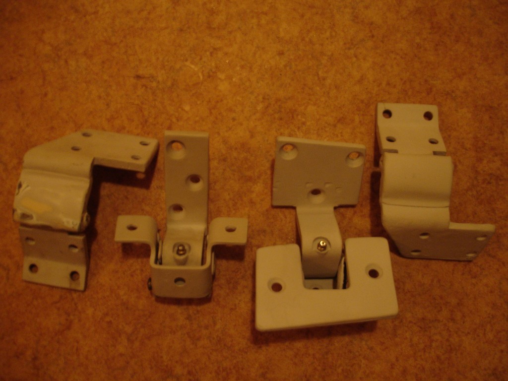

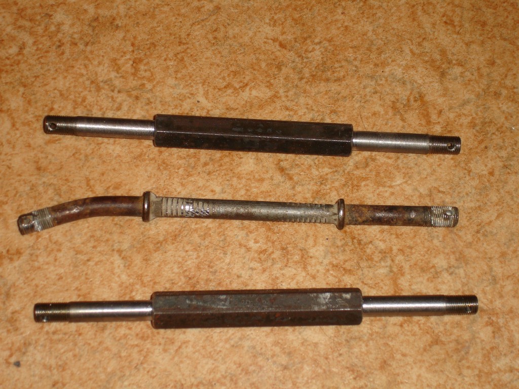

1 марта 2011. Да будут петли!
Работа кипит не только в гараже, но и дома! Половина петель разобрана, очищена и загрунтована и собрана. Вторая половина разобрана и ждет очистки и грунтовки. Сегодня зашел к токарю и забрал две недостающие оси нижних петель. Кроме того изготовил и выровнял заглушку для петли (надо еще одну сделать будет). А ещё токарь мне сделал новые тяги стабилизатора, я их намеренно попросил сделать из шестигранника, дабы не мучиться с закручиванием и откручиванием. Результат проделанной работы ниже:

Re: Трёшка Мигача или восставшая из утиля. [Сделал петли]
А из чего оси петель? Помню, я делал как-то кому-то из стержней клапанов.
Не знаю из чего их токарь сделал, честное слово =) Бошка оси не очень на оригинальную похожа, но мне не принципиально. Выглядит всё-равно красиво!
Надо на оси обязательно винтовую канавку делать.Иначе смазку туда не загнать. Так как и на заводских осях канавка была. :D
