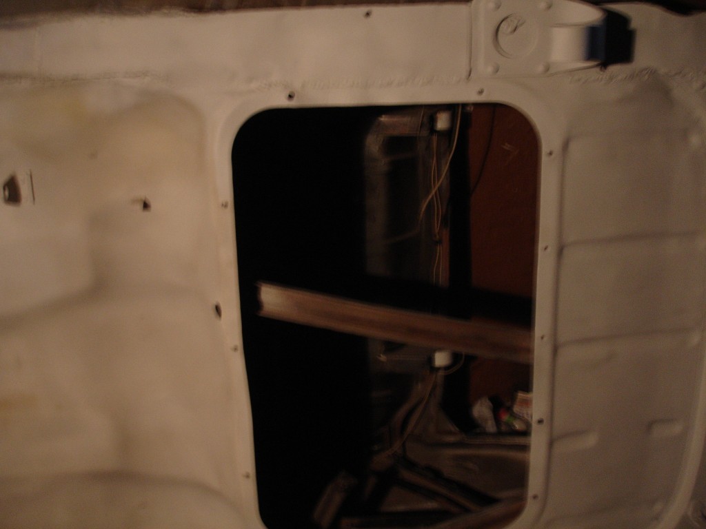

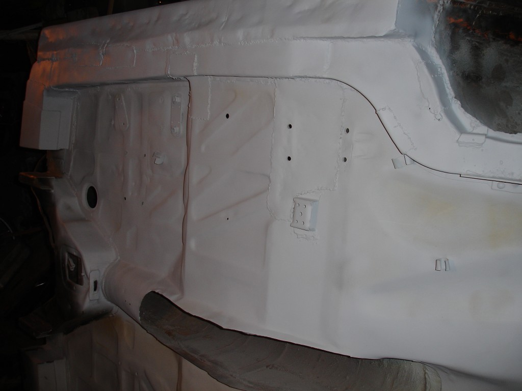

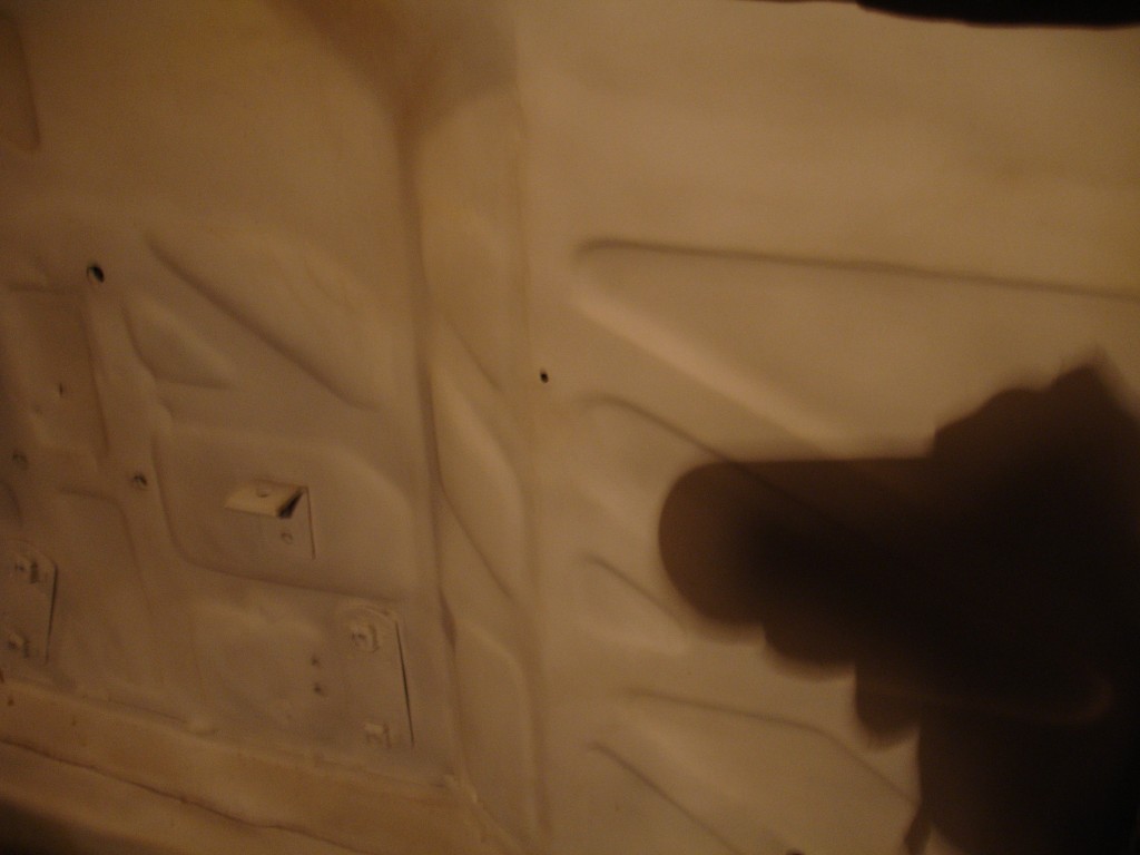

Re: Трёшка Мигача или восставшая из утиля. [Осторожно! Окрашено]
9 марта 2011. Осторожно! Окрашено!
Кто как провел мартовские праздники, а я провел их в гараже =) В итоге, гараж прогрет, днище прогрунтовано! Грунтовал сначала травящим грунтом Body 960, а потом акриловым того же производителя. Результатом очень доволен. Держится прекрасно - молотком стучал - не отваливается =)
Машина перевернута обратно в вертикальное положение. Теперь делаю крепления подрамника, что на моторном щите, там тоже все сгнило...

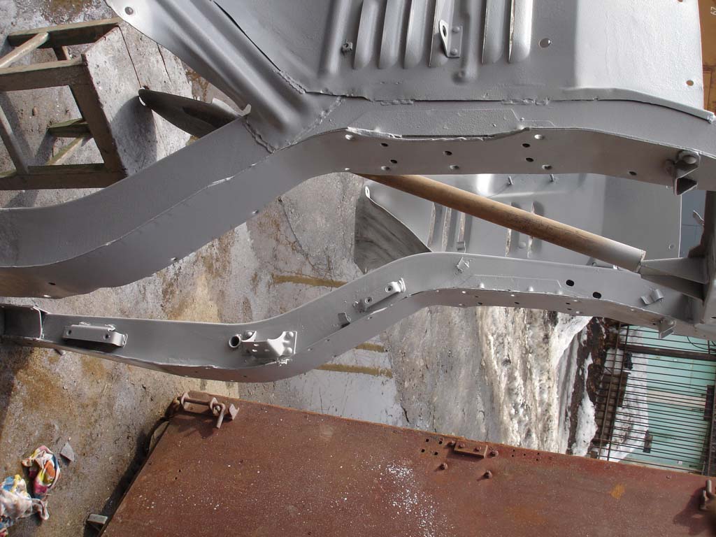

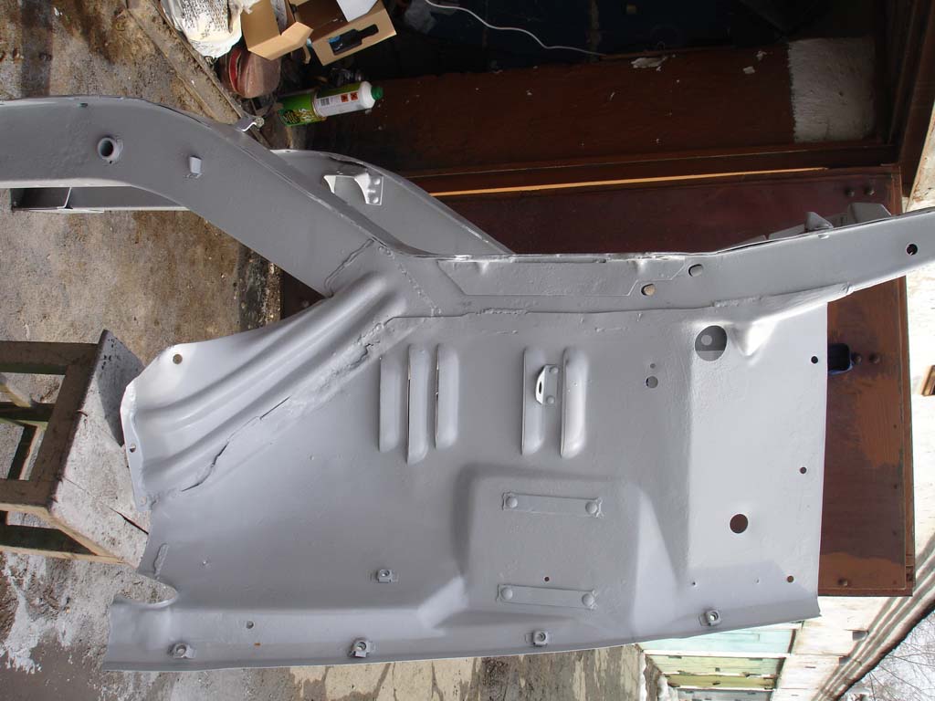

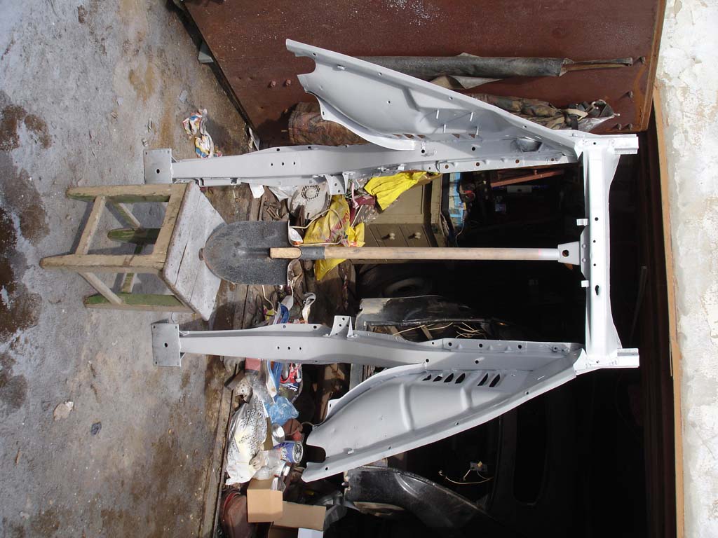

Re: Трёшка Мигача или восставшая из утиля. [Мама красил раму!]
6 апреля 2011. Мама красил раму.
Наконец-то эпопея с подрамником закончилась!!! Как же я заколебался его чистить от ржавчины, мастики и грязи.... Но результат меня очень радует.
Покрасил его так же как и днище - body 960 в качестве травящего грунта, потом 2к акриловый body 300.
