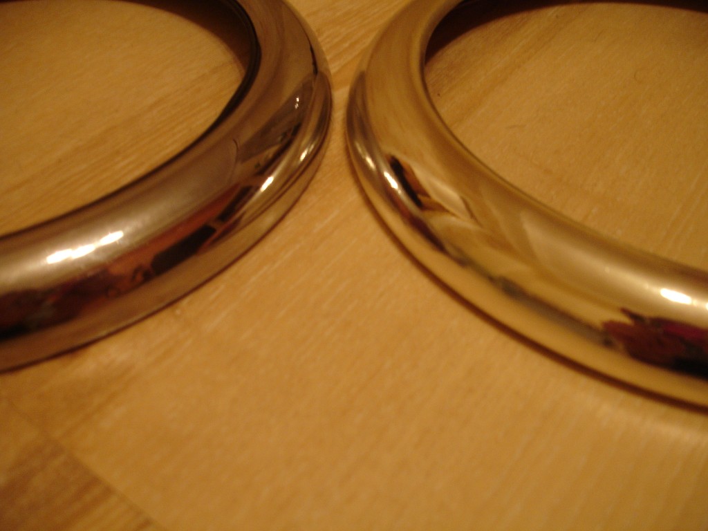

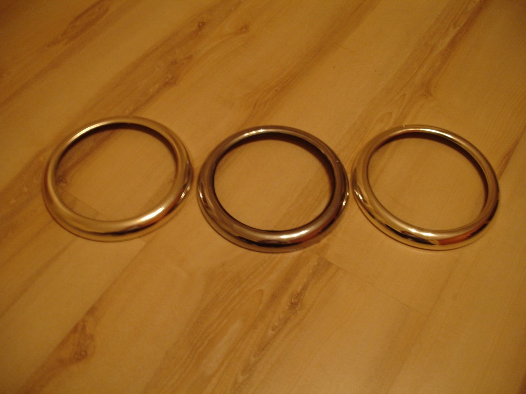

Пока сварочные работы идут полным ходом, отхромировал ободки фар. Точнее говоря не отхромировал, а покрасил под хром. Результат можете увидеть на фото. До покраски были обычные ржавые победовские ободки. Качеством остался доволен. За покраску отдал 700 рублей =)
На фото: посередине хромированный ободок образца 1956 года. Гальваника. По бокам покрашенные ободки.

аккуратней с покраской, один знакомый тоже отдал все под перекраску под хром, первые 2 месяца был чертовски доволен, а потом все потускнело...
bes13789
31.08.2010
257
Re: Трёшка Мигача или восставшая из утиля. [Отхромировал очки!]
да,к сожалению это не на долго
psixoz
14.03.2009
1 988
195
Жаль что не на долго... Ну что уж поделать! Гальваники у нас в городе все-равно нету, а всё что на форуме хромируется весьма дорого... Так что летом поставлю это чудо на машину и посмотрим, может на сезон хватит!

на сезон должно хватить :)
А если каждый сезон перекрашивать то всегда свежий хром будет :lol:

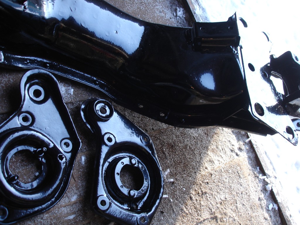

9 февраля 2011. Обакланился??? Обалканился! =)

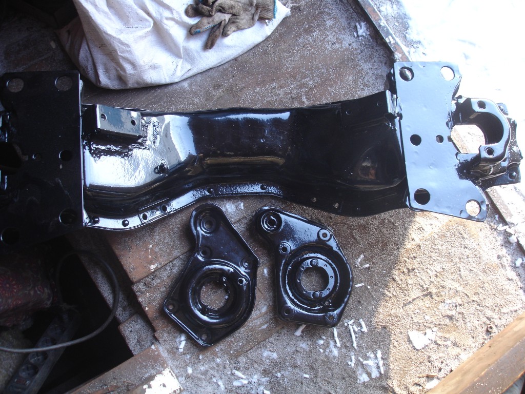

Не могу не поделиться своей радостью! У меня теперь есть новая передняя балка =)
Точнее старая, но отпескоструенная и окрашенная порошковой краской! Просто сказка! Как новая!
Балка ГАЗ-21 под телескопы, кронштейны для двигателя переварены под родной движок!

Re: Трёшка Мигача или восставшая из утиля. [Новая балка!]
Поздравляю! Но на everyday не лучшее решение детали подвески в порошок закатывать, да красиво, да гладко, но малейший скол и водичка, и под краской вуаля :!:
Пысы: Чистое ИМХО :!:

Ну так то любая краска если отколется, то тоже ржавчина будет =) Не вижу тут особой разницы... Нивовские балки новые уже ржавые продают, потому как их ваще говном каким-то покрывают... Может свою ещё антигравием покрою если попрёт =)

Паш особенность этой краски в том что вода попадая под неё распространяется под ней как под плёнкой, а при простом лкп ржавчина будет только в месте скола, антигравий не ляжет нормально на неё, да и его желательно сверху всё равно лкп покрывать, прошу не думай что я говорю что всё так плохо, наоборот всё ништяк, т.к. и так и так люди ездиют и ничего :wink:
Да я и не думаю =) Прочность то у порошковой краски на удар и растяжение весьма неплохая!

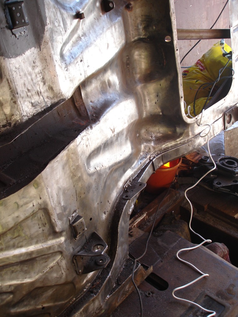

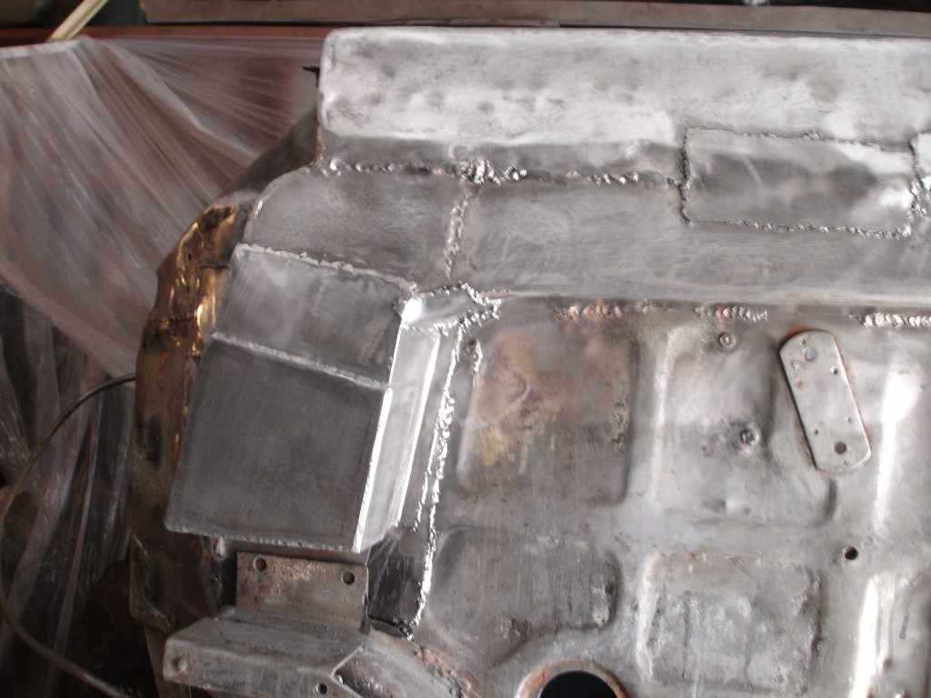

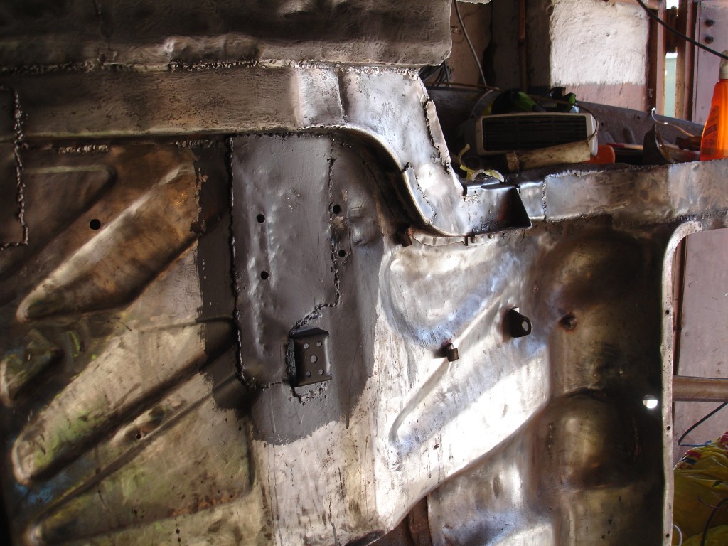

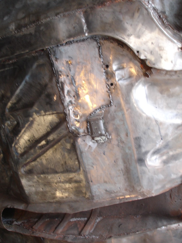

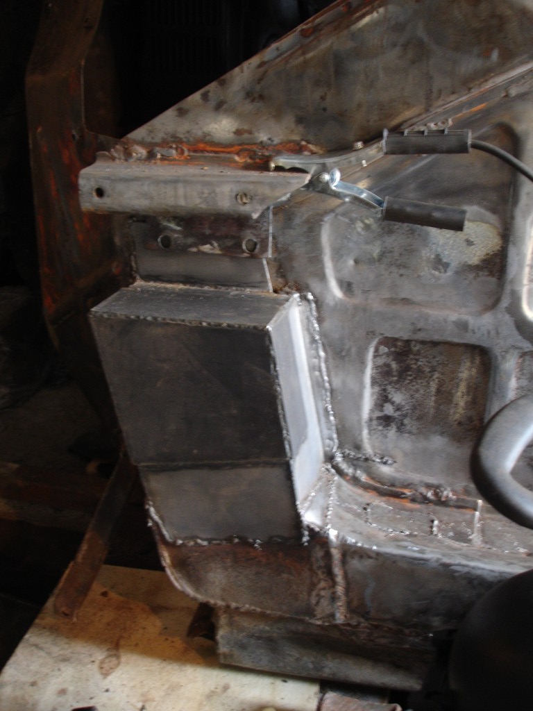

А вот собственно и фотки балки. Между тем сварочные работы маленько продвинулись вперед:
1. Отрезано крепление рессоры и заменен кусок днища под ним. До кучи в этом же месте вырезан и заменен усилитель, к которому рессора крепится (тот что снизу у заднего сиденья). Крепление рессоры пока что не поставил...
2. Изготовлен и приварен новый кронштейн подрамника. Такая же операция предстоит и со вторым креплением подрамника. Да, на заводской совсем не похож, но меня вполне устраивает. Отверстия для прокладки топливного шланга убрал намеренно ибо туда постоянно забивается грязь, а в связи с этим место гниёт...

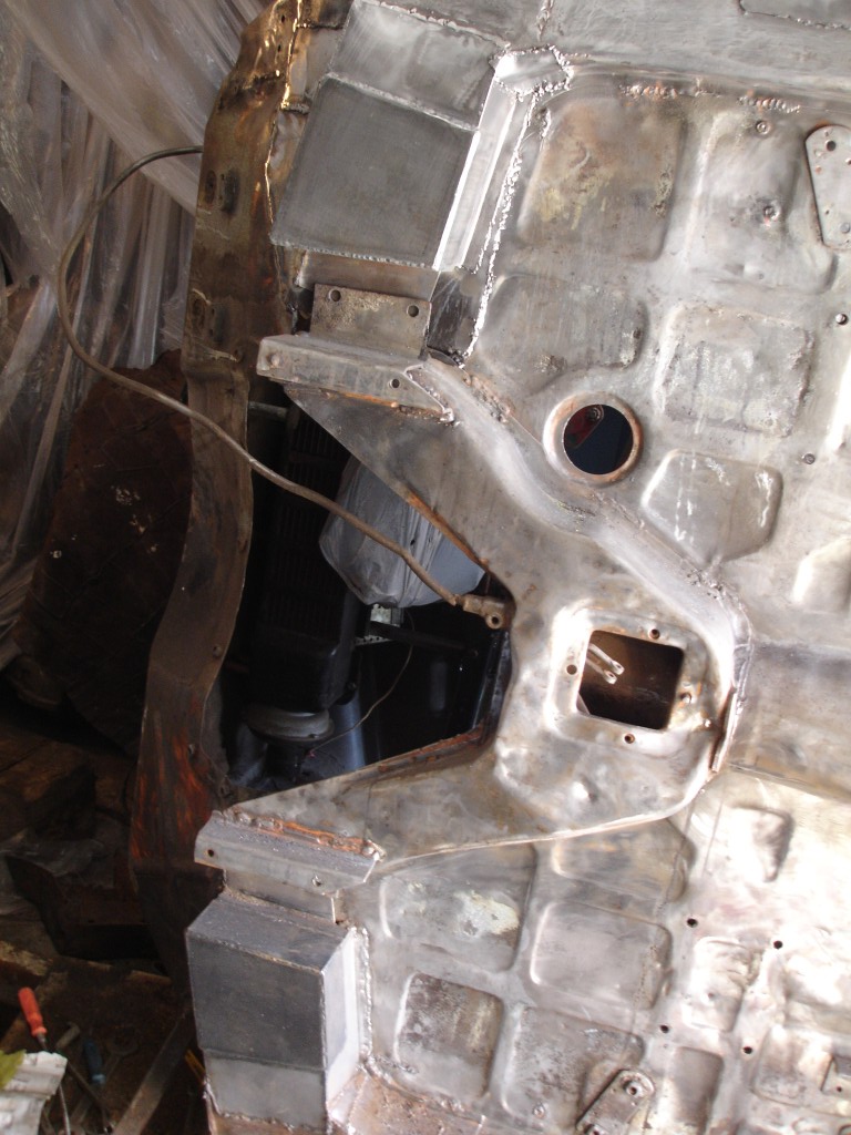

28 февраля 2011. Супчик сварен!

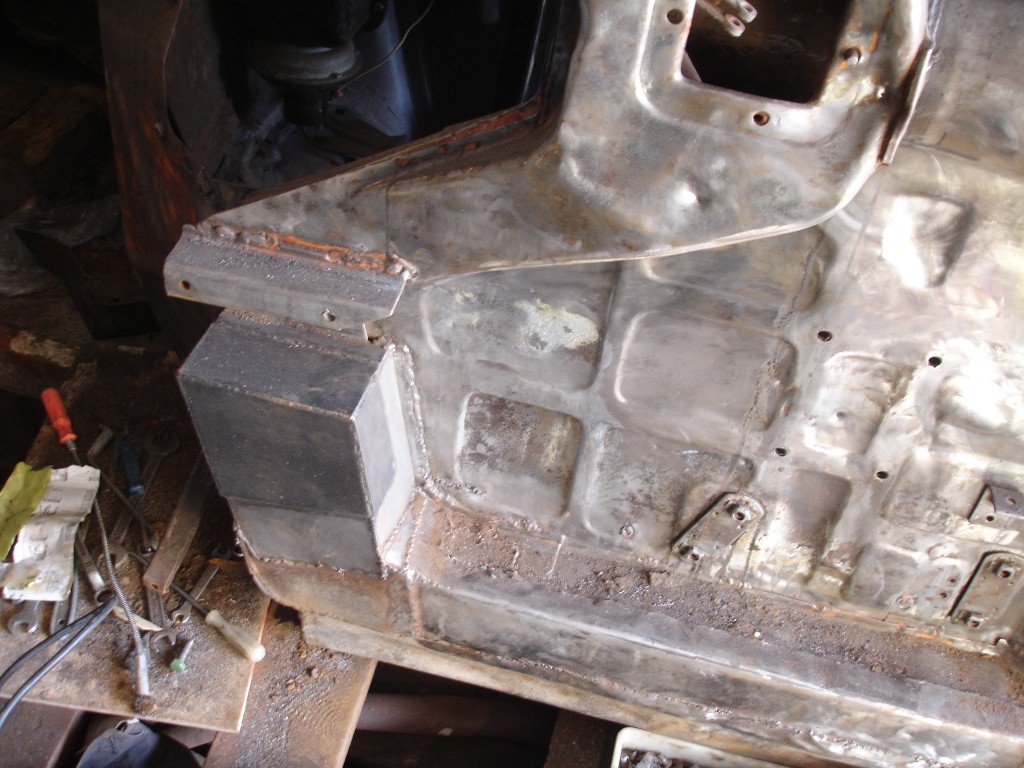

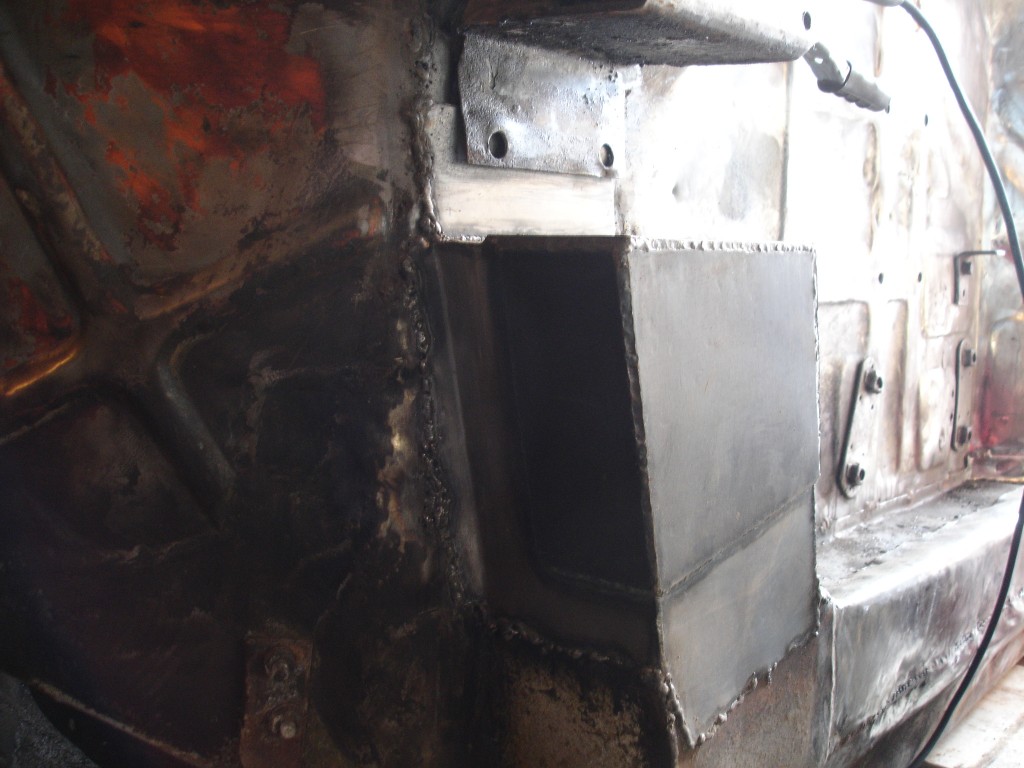

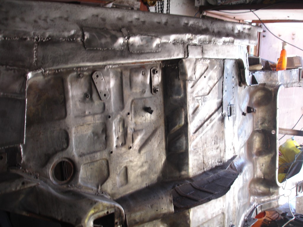

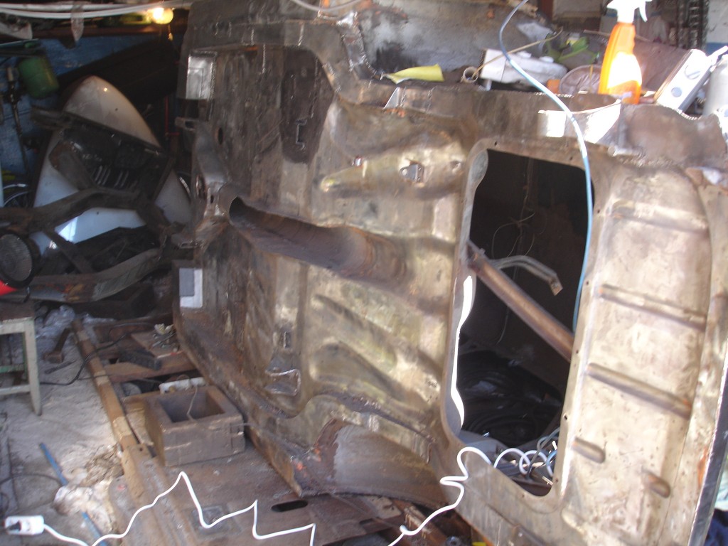

Последний день зимы ознаменовался окончанием сварочных работ на днище машины. Итого поставлено несколько заплат, полностью заново изготовлен узел крепления рессоры, изготовлены и установлены нижние кронштейны крепления подрамника, заменен пол с переходом на моторный щит возле ног водителя и пассажира. Днище очищено от старой краски, ржавчины и грязи и теперь ожидает покрытия грунтом. Сварочные работы ещё, конечно, будут, но уже не в таком количестве =)
А вот и фото:

Re: Трёшка Мигача или восставшая из утиля. [Снизу доварил!]
Ещё пара фот:

вот поэтому я и хочу купить машину за 200000 но не вареную и не гниль чтобы вот так вот не е...аться
тебя кстати кто так варить учил???
vovan
07.04.2007
1 941
911
Ну хотелось бы посмотреть как Вы варите -покажите свою работу а то критиков развелось -человек делает сам как может не у всех 200000 т есть
TUNER
22.11.2010
3 192
1 469
Нижневартовск
vovan сказал(а):
+1000 Молодец, так держать! Не все профи по сварке, внизу не особо видно, главное чтоб хорошо приварено было :)
