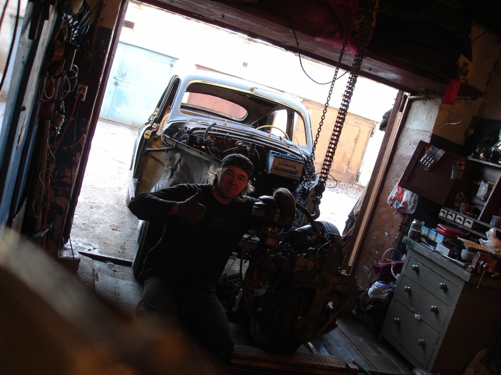

18 ноября 2010. ВыДВИГаемся!
Сегодня снял двигатель снимал один на пару с кран-балкой. Да, потяжелее будет чем у горбатого запорожца =)

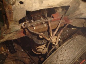

Однако быстрая работа! Как задумана подвеска, прежний вариант ?
Не рассматривали полностью рамную конструкцию ?.
Подвеска спереди будет на балке от газ-21, прокаченную до сайлент-блоков + может быть дисковые тормоза.

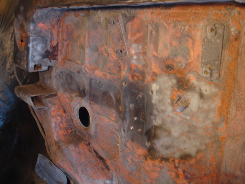

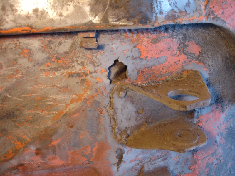

Re: Трёшка Мигача или восставшая из утиля. [Пескоструимся]
Вот фотки, правда недельной давности. Что-то отбилось песком, что-то чистилось щеткой. Сейчас все гораздо позитивнее - днище очищено на 90%. Мне кажется каждый хозяин моей победы хотел защитить её от коррозии - в некоторых местах "антикор" выглядел так - битумная мастика, под ней краска, под краской то ли сало, то ли масло какое-то, под салом битумная мастика, под мастикой сурик, под суриком металл. Как уж это всё держалось - ума не приложу, но счищать я это всё запарился конкретно....

Re: Трёшка Мигача или восставшая из утиля. [Чистим брюшко]
проушина рессоры отрывается... писец, как же там укрепить, хватать небось не за что, а ты говоришь позитивнее (((
Там есть к чему привариться большой плюс нашего железа отрезаеш сантиметра два погнили а дальше нормальное железо сам осенью подваривал эти детали .
