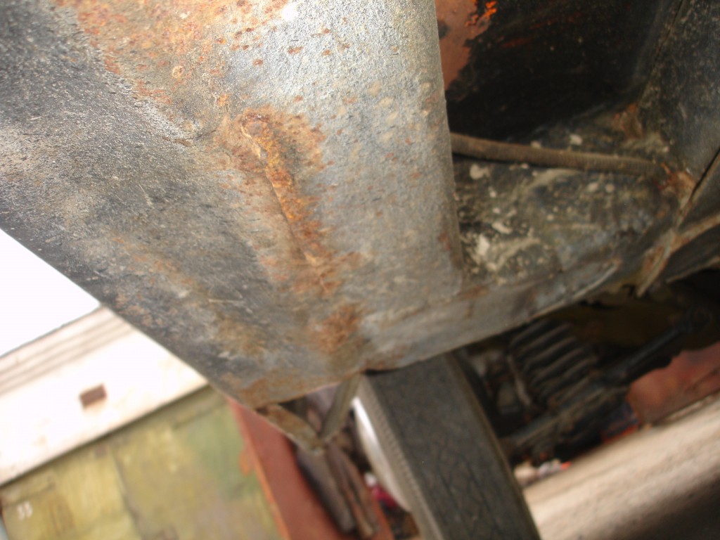

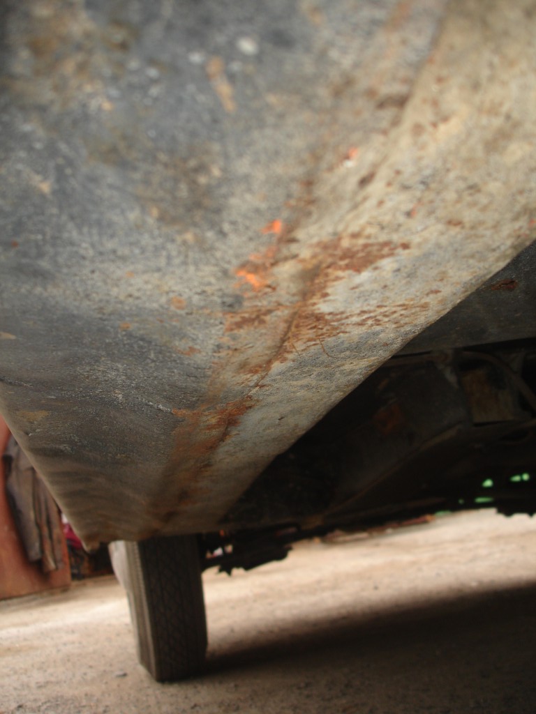

И ещё один вопрос. Стойки у машины просто в идеальном состоянии. Пороги мятые по низам, но крепкие. Короба крепкие, но в местах стыковки с порогом кое-где есть сварной шов (там все отлично), а кое-где шва нет, там набилась грязь и короб начал подгнивать (чтобы эту гниль убрать надо в месте стыка "короб-порог" местами вырезать куски 8х3 см, таких мест на один короб 3). Стоит ли заниматься полной заменой порогов и коробов?

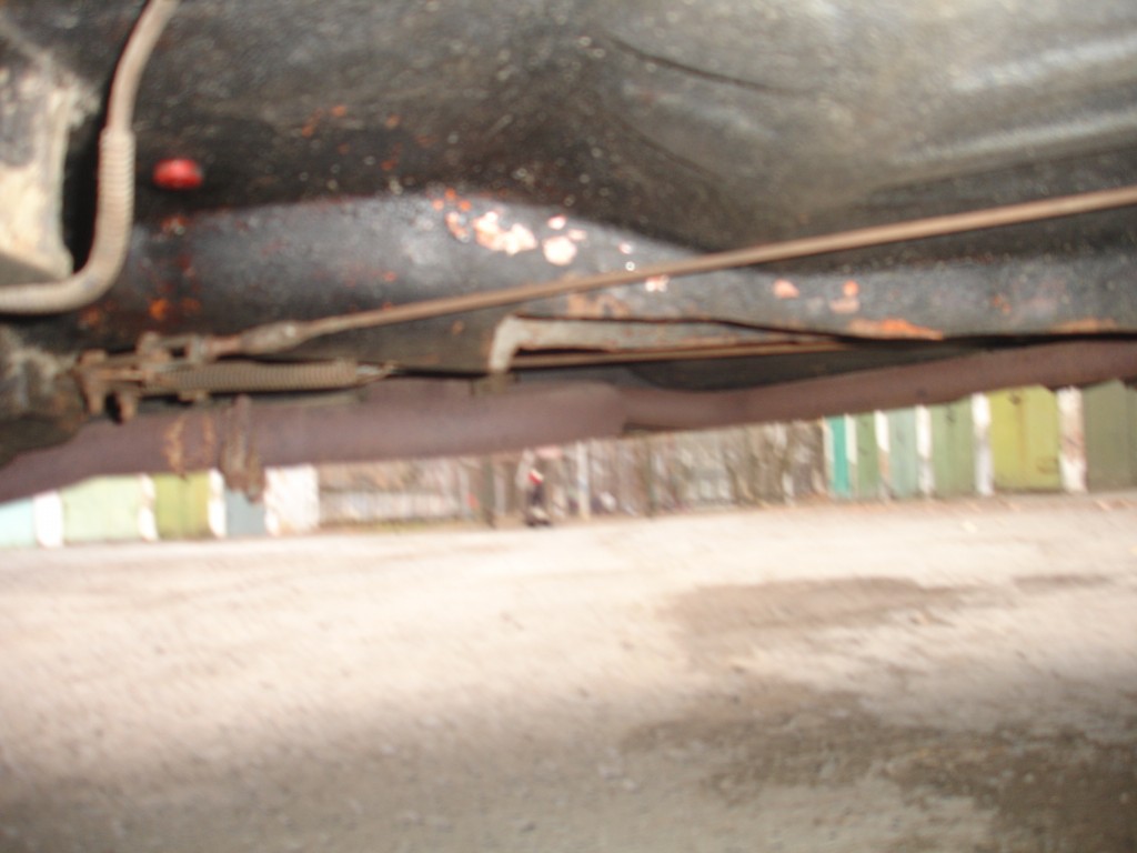

И последний вопрос - при установке другого моста, надо ли подрезать короб кардана? А у меня не подрезан ли он уже? (см. фото)
Короб кардана уже подрезан и не очень ровно
но это на скорость не влияет :)
