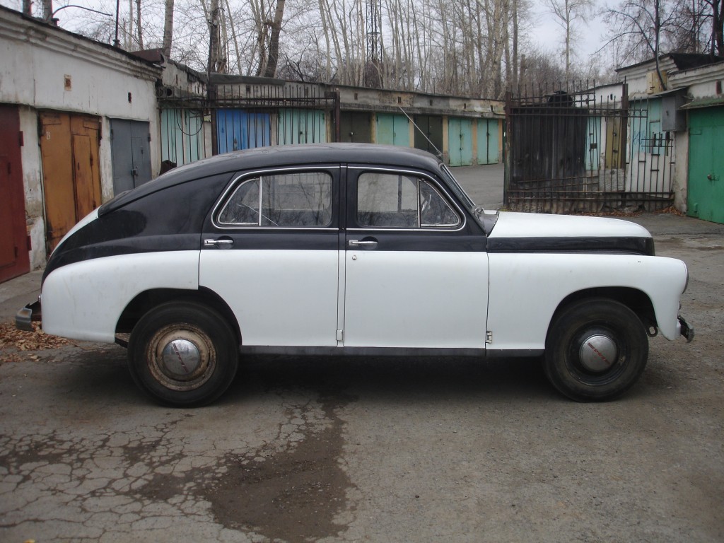

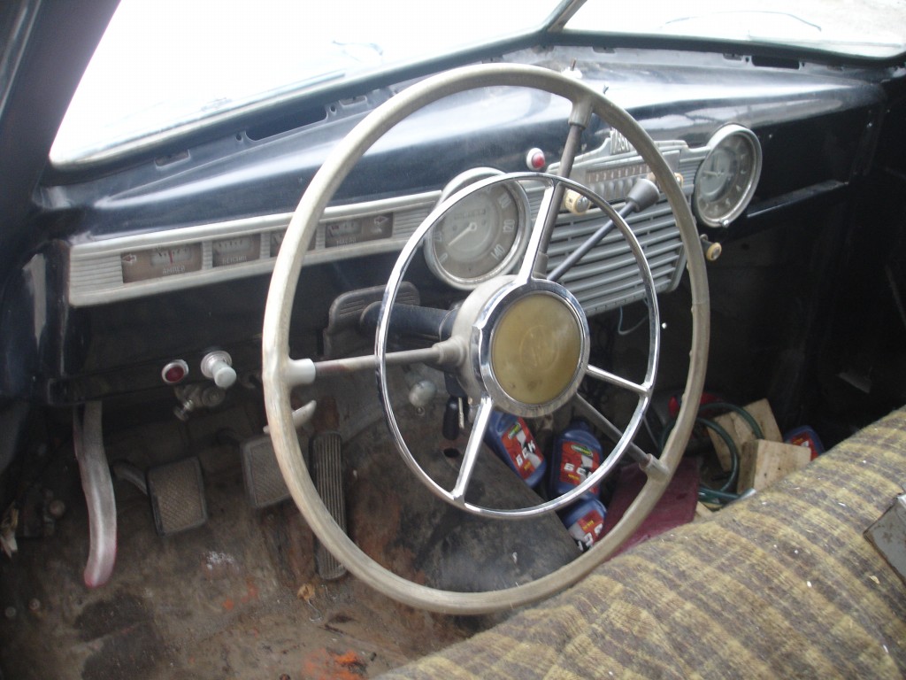

Что дальше? Дальше фотки =)

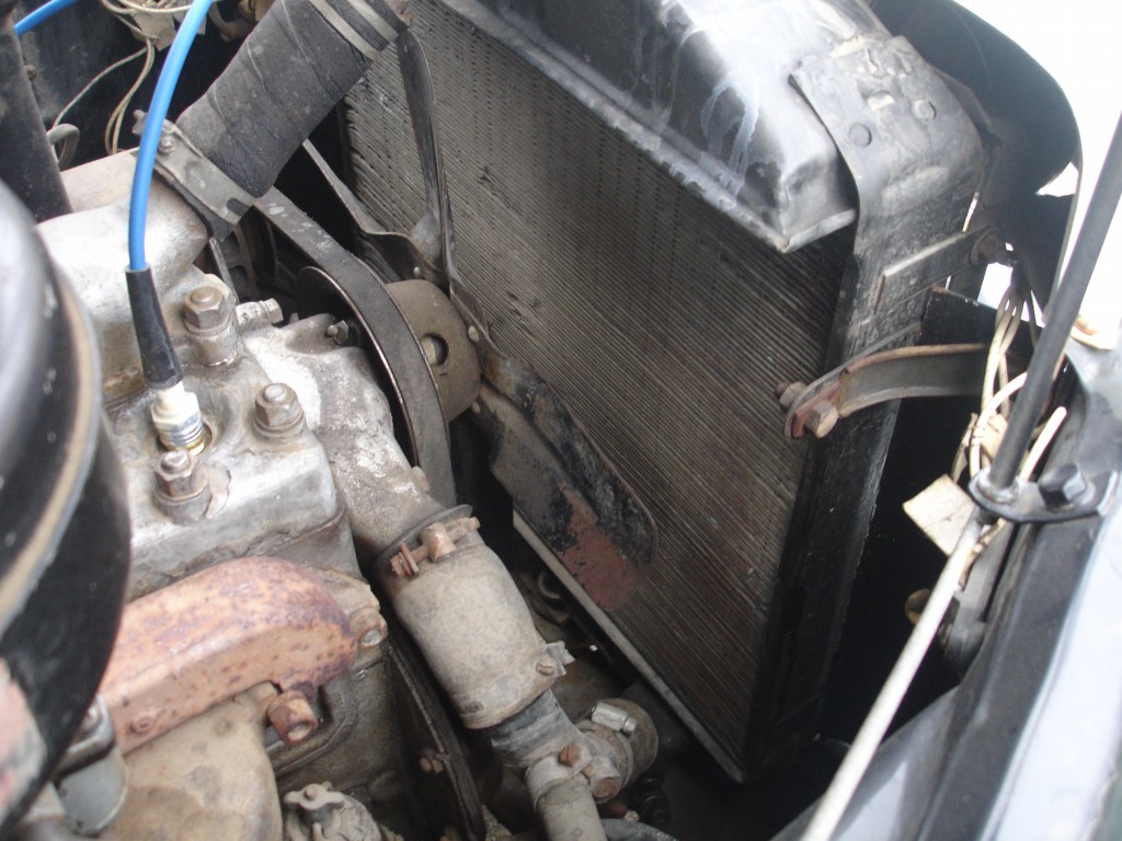

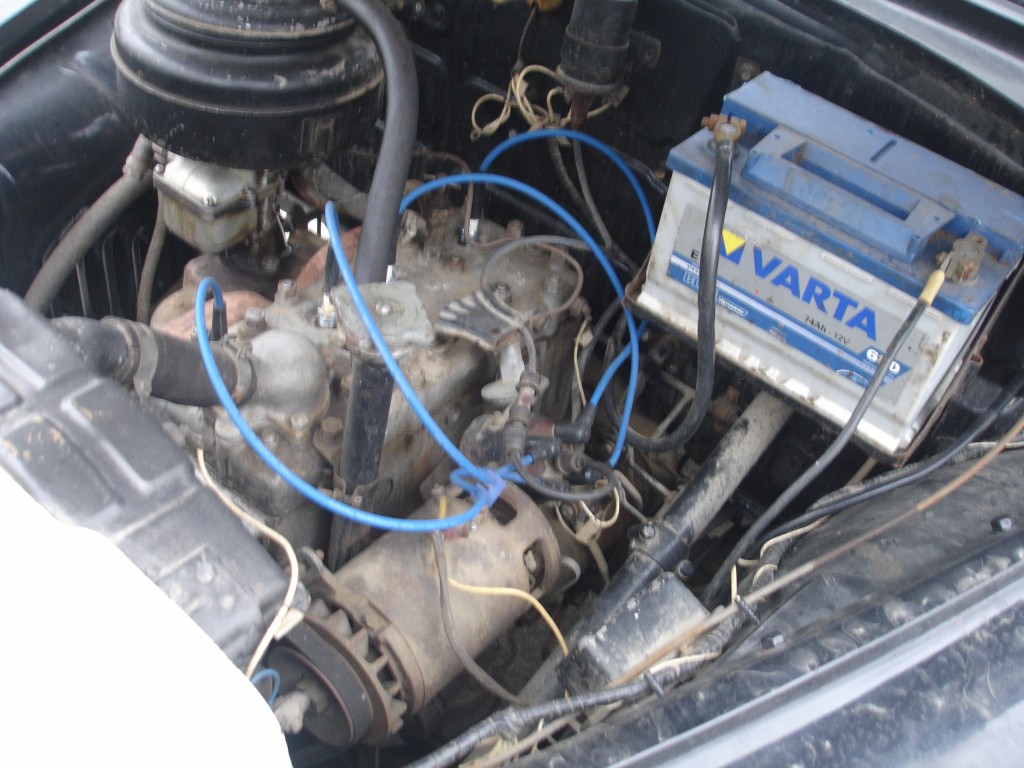

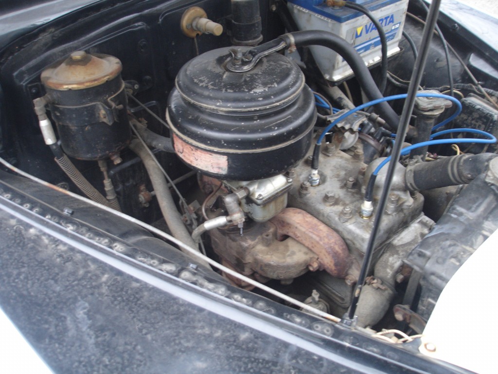

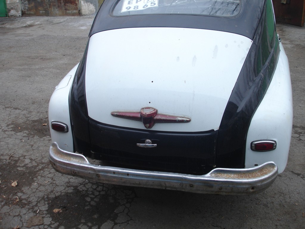

Вот ещё фото, особенно радует радиатор. Вообще по рассказам хозяйки на машине ездили оооооочччччень мало...

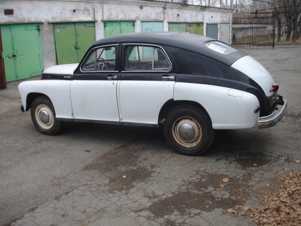

Re: Трёшка Мигача! Или восставшая из утиля!
Прими и мои поздравления.
И вот первый вопрос, а что с задними крыльями, почему они так низко стот, относительно дверей?
Николаев
18.03.2010
1 475
Ярославль
Они не низго стоят (мне сначала тоже так показалось), просто кромка арки крашена в темный цвет и ее не видно на фотографии
psixoz
14.03.2009
1 987
184
Николаев сказал(а):
Прямо в точку! Покрашено дурацко...
