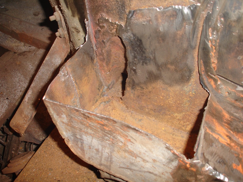

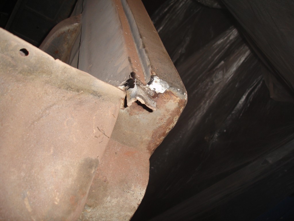

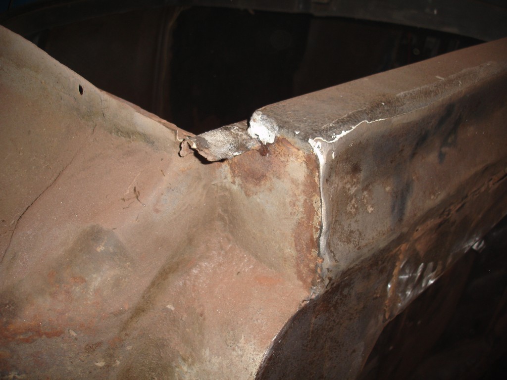

проушина рессоры отрывается... писец, как же там укрепить, хватать небось не за что, а ты говоришь позитивнее (((
Там ещё как есть куда привариваться! Аргонавт прав!

Кстати, друзья, а от чего эти трещины возникают, от того что есть гниль и метял от слаб или просто от усталости и напряжений? У меня на днище гнилья нет, но может всё таки стоит осмотреть на предмет подобных трщин? :roll:

Мне кажется по краям начинает подгнивать, а потом в связи с этим трещина появляется... У меня такая фигня только на одном креплении - с правой стороны всё идеально.

Это еще тут песок не разгулялся, а то наверняка еще пара лишних дырок и трещин бы нашлась

у меня было тоже самое.срезал кронштейн,сделал новый пол и кронштейн на каленые болты.Крепче некуда.

Ну я наверное кронштейн обрезать не буду, заплатки только поставлю...

Была подобная болезнь, кронштейн отсверливал, делал накладку и ставил обратно на болтах М-10

А мне высверлить не удастся, потому что они по бокам приварены... А всё это отрезать себе дороже...

У меня тоже были приварены спереди и сзади.
Вся беда в том, что в основание сидения может попадать вода, просачиваясь через уплотнение заднего стекла. поэтому металл там ослабленный, нужно делать накладку. :?

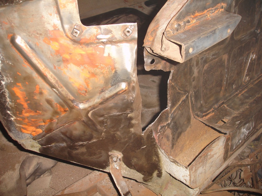

Вот фото прям из гаража! Сегодня продолжил зачистку и откромсал крепление подрамника, надо изготовить часть короба, а на него потом пластину крепления подрамника присобачить, она, благо, в хорошем состоянии, главное её от всякой дряни почистить и вырезать аккуратно!

это силовая конструкция. не стоит с ней шутить.темболее невидно что под кронштейном.лучше один раз сделать и забыть,чем потом горя хапнуть.это же не жучка чтобы каждую весну бесконца варить!

можно фото переднего края порога и заднего лонджерона?

у всех приварены.ничего сложного. пара надрезов и все.новая заплата и отверстия просверлить через направляющие в салоне и кронштейн на наместе.

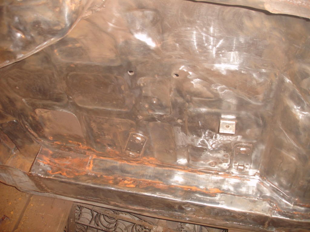

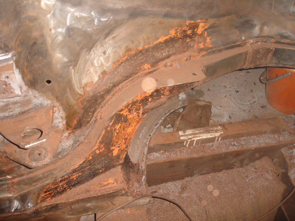

20 декабря 2010. Отрежьте ка мне грамм пятьсот вон той победы!
Итак, отрезаем от побед всё лишнее. Скажу сразу - машина буквально сама сбрасывает с себя гнилое и ржавое. Ну никогда я так аккуратно болгаркой не работал! Всё спиливается просто идеально =)
Вот фотки по просьбе трудящихся!

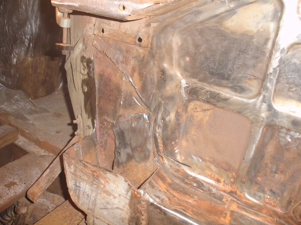

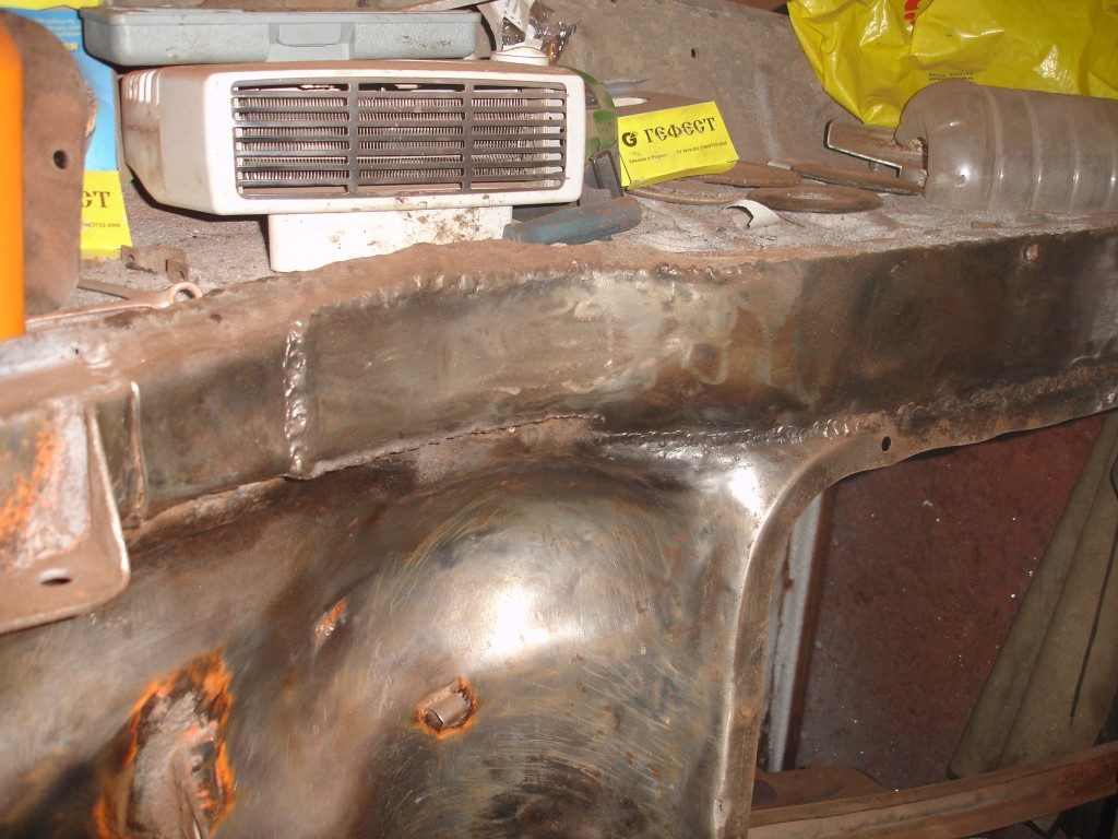

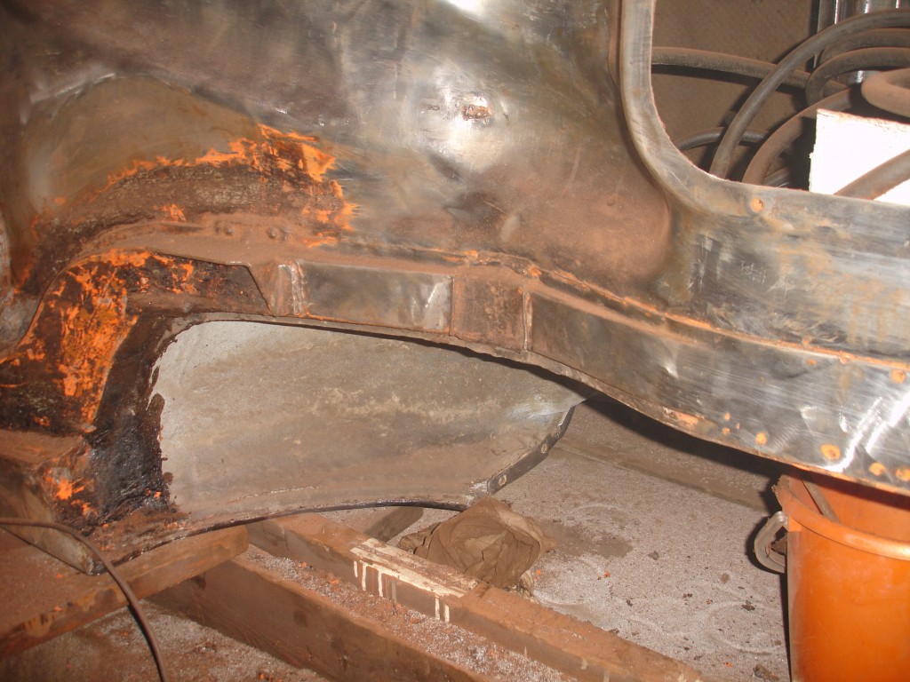

Re: Трёшка Мигача или восставшая из утиля. [Режемся]

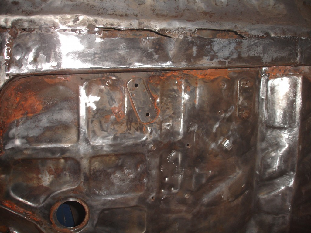

ещё фото...

красота

Красота будет, когда все сварю... Пока ужоснах!
