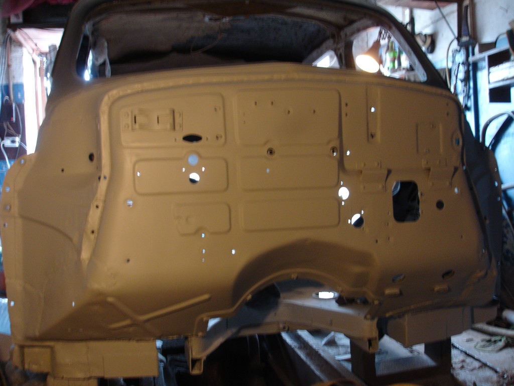

20 апреля 2011. Подтяжка лица.

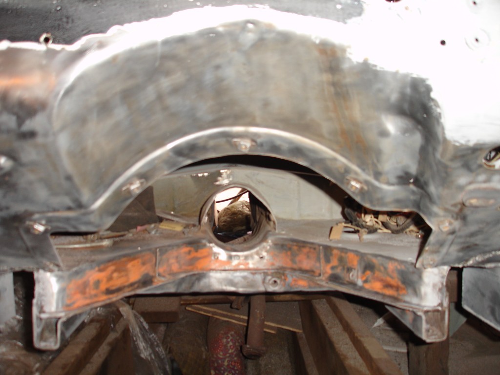

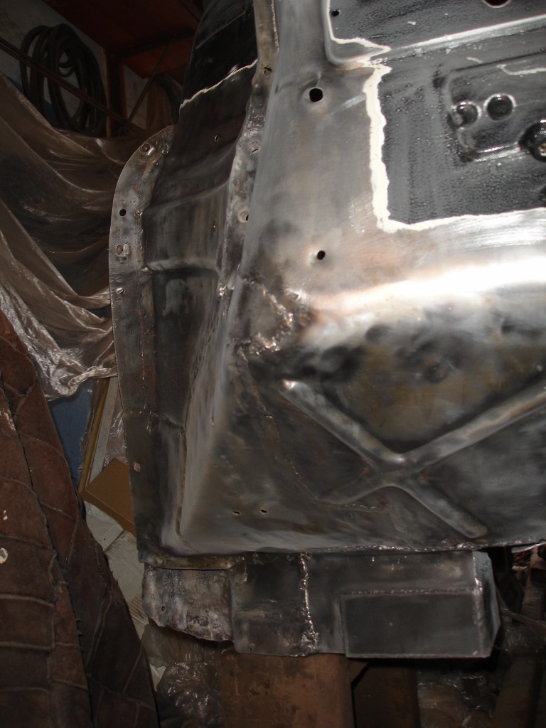

Фуф! Очередной этап работы закончен! Наконец-то доварил и дочистил морду машины, точнее говоря моторный щит и места крепления подрамника.
Залил все обильно травящим грунтом, а потом 2к порозаполнителем. Попутно несколько дней назад отшкурил и облил грунтом почти все днище и прибоную панель =) Красотища просто неописуемая! Доволен как слон!!!

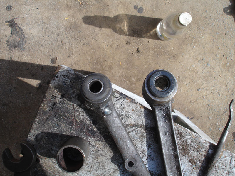

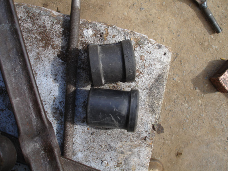

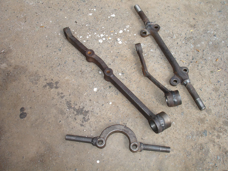

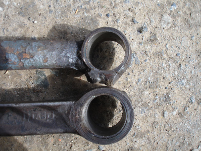

7 мая 2011. Резьбовые в помойку!

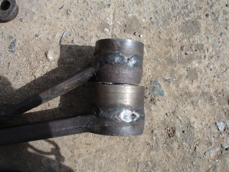

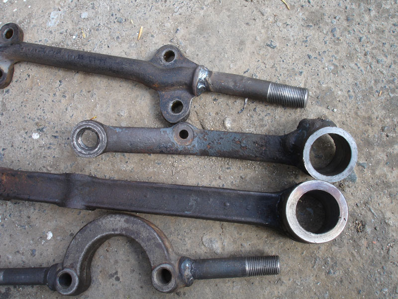

Ура =))) Сегодня забрал от токаря рычаги подвески. Всё переточено под сайлентблоки. Доволен как слон! После праздников выложу фотки всего этого добра в сборе!

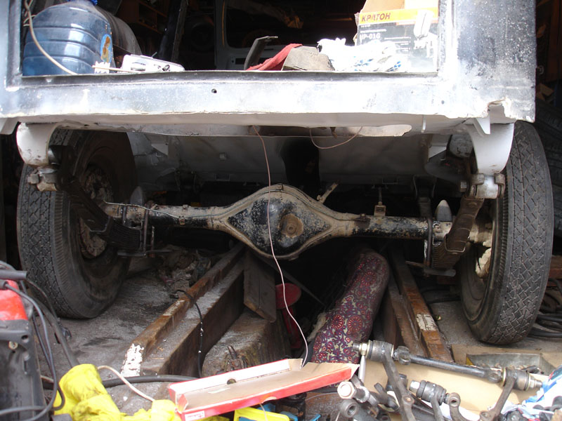

13 мая 2011. Я взрываю мосты, но я никак не пойму кто их строил... (с) Майк Науменко.

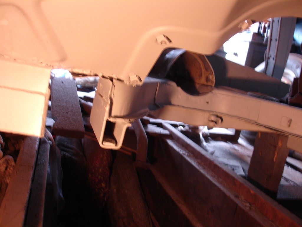

Yeeeeehaaaaa! Поставил на машину кронштейн крепления рессоры, сами рессоры и мост! Теперь победа прочно стоит задними колёсами на земле! Фотоотчет будет сегодня вечером. Правда, есть и грустная новость... После переборки и смазки рессоры очень сильно выгнулись... Теперь по клиренсу уазики отдыхают =( Задний свес у машины находится выше моего колена!!! Надо будет бетонную плиту килограмм на 200 в багажнике возить...

А вот и обещанные фото!
psixoz
14.03.2009
1 988
195
Re: Трёшка Мигача или восставшая из утиля. [Джыып =)]
А вот и установленный мост! Что это за г....?!?! Это ж не победовский мост! Всё верно. Это мост suzuki. Почему я выбрал именно его? На это есть ряд причин:\
1. ГП 5,125 как у родного моста! Соответственно никаких переделок спидометра и вялого старта, как в случае с мостом от газ-21.
2. Разболтовка 139,7 как у родных колес!
3. Японское качество. Не гудит супротив волговских. Барабаны моста крутятся от легчайшего нажатия пальца на хвостовик. Легко можно залить синтетику!
