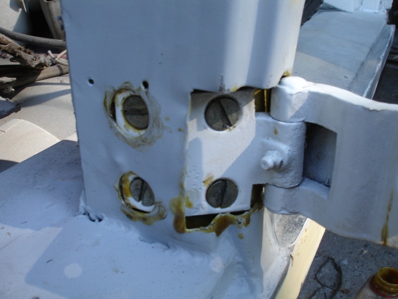

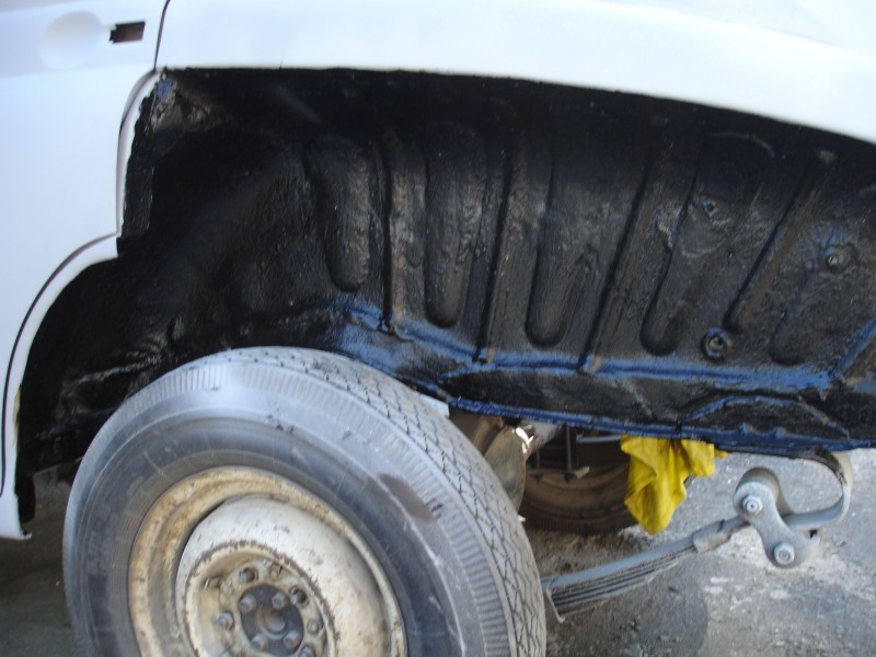

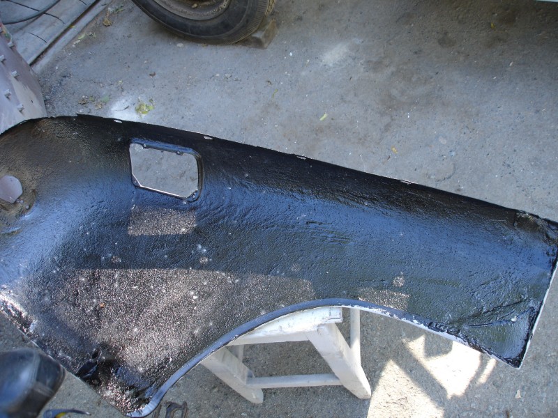

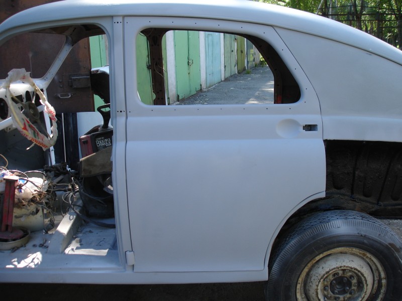

23 июня 2011. Я в багажнике!
Лето идет, работа кипит. Итак, очистил от ржавчины крыло, арку и дверь. Прошлифовал у машины левый бок. Покрасил все грунтом и установил дверь. Арки намазал мастикой.
Попутно поставил на машину все петли. Перед тем как петлю поставить - окрашиваю её и место под ней грунтом (фосфатным, потом акриловым) а мотом эмалью. Перед тем как закрутить болт обязательно в резьбу заливаю мовиль, да и сам болтик в мовиль окунаю =) Очень не люблю коррозию и ржавчину. Путь она больше меня не беспокоит =)
Сегодня пообщался с малярами. Решил, что покраску машины целиком себе не доверю. Так что не днях машина отправляется к ним.
