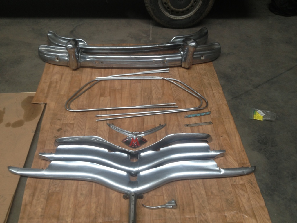

На сколько это было возможно очистил родной хром!
9 832
14 436
Re: Ребята, Новичку нужна Ваша помощь!!!
На машине будет смотреться лучше! :D На машине глаз в первую очередь останавливается на колёсах и фары нужно не ржавые поставить, а хром и другие вещи глаз рассматривает уже после :D .

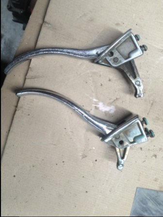

Разобрал двери и вот, что выяснил ручки на задних дверях с более коротки рычагом чем на передних, как такое может быть?
vottaktak
19.05.2006
1 346
262
65
СПб.
Конструкция замка разная - поэтому и ручки тоже разные.

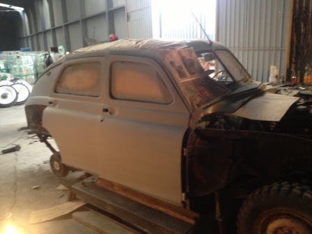

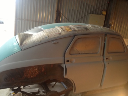

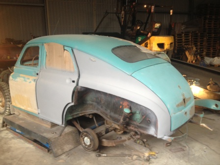

Потихоньку двигаемся!!!

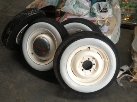

Собрали Колеса!
9 832
14 436
О! Красота! Хорошие колёса - половина вида машины!!! :D
