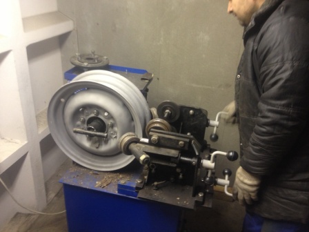

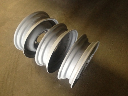

Итоги дня! отпескоструили диски, в количестве 5шт, прокатали на станке, все выровняли, сейчас идеально, завтра отвезу в покраску! Фото прилагаю!

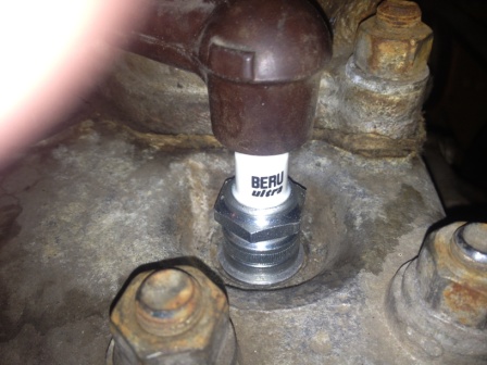

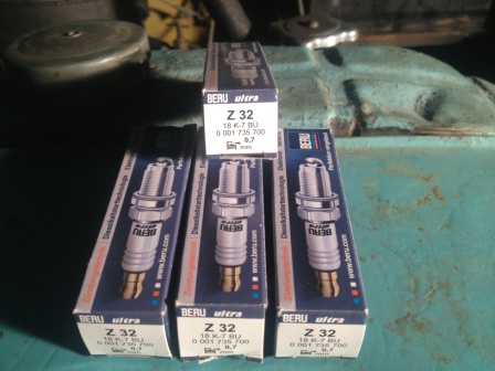

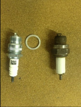

Далее пришли все таки к выводу о замене свечей, купил BERU Z-32, от старого форда, ключ на 21, поставил проставочную алюминиевую шайбу! Результат превзошел все ожидания, Спецы поправьте меня если я в чем то не прав с этими свечами, но мотор просто шепчет!!!???? Фото прилагаю!

Re: Ребята, Новичку нужна Ваша помощь!!!
А чё б ему не шептать то )
только один косяк в холодную погоду на 80м можете мотор не завести свечи сильно холоднее.

После прокатки решили крутануть голые диски на баллансировочном станке, результат:
1. 10х10
2. 15х15
3. 0х5
4. 10х25
5. 20х20
1. 10х10
2. 15х15
3. 0х5
4. 10х25
5. 20х20
нормальное явление, долго перебирал диски так и забил... они ещё могут быть с биение как с осевым так и с радиальным, а точно отбаллансировать их почи не реально если центральная дырка хоть немного деформирована.

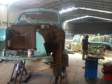

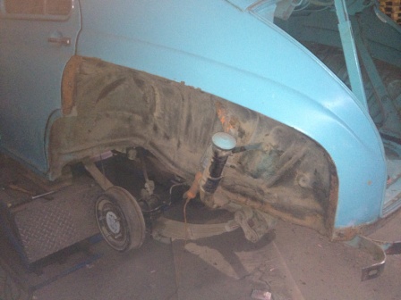

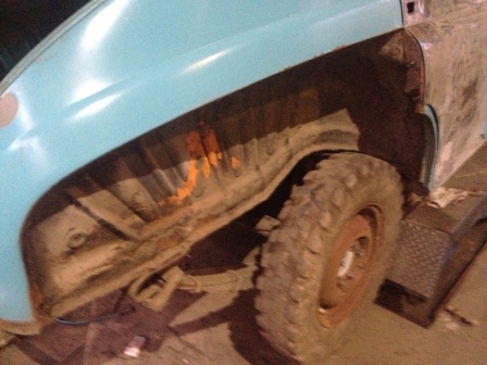

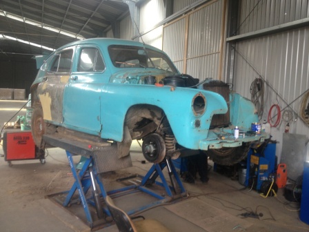

Начали планомерно разбирать кузовное! К счастью особых проблем по железу не выявилось!

9 832
14 436
О! На заднем правом колесе "Ёлка" Я-13 :roll: , правда довольно лысая... :cry:
