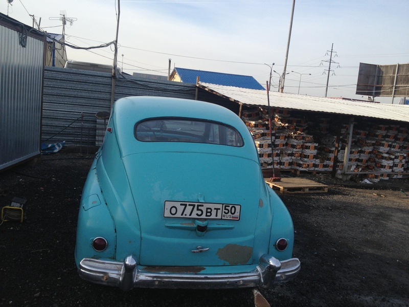

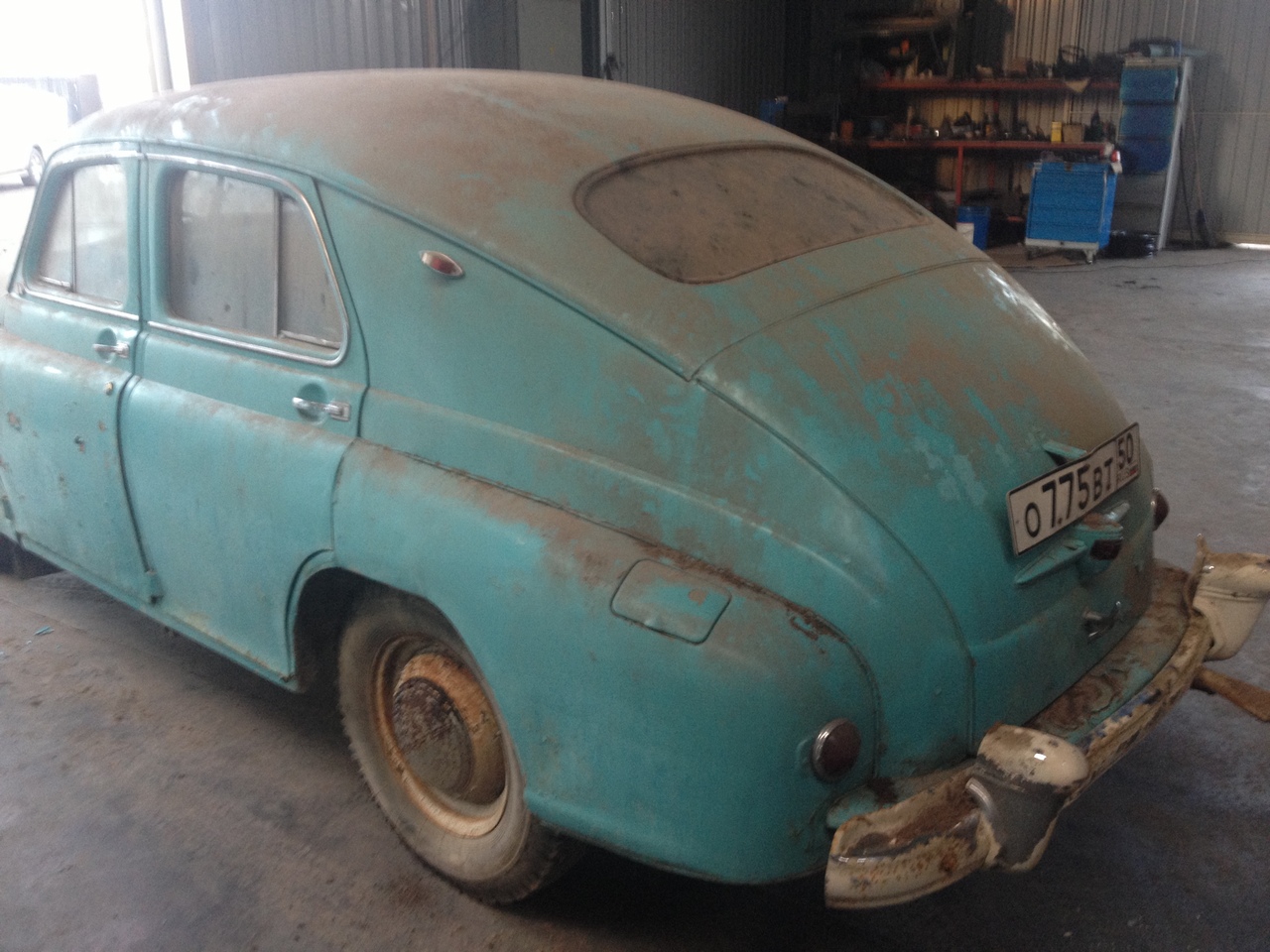

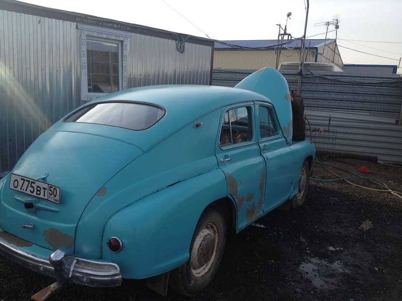

Сегодня при помощи эвакуатора Победа была перемещена с места двадцатилетнего покоя ко мне на базу, решил сразу в ГАИ не везти, а вообще сначала разобраться что и как. По прибытии в новое место тут же был подключен аккумулятор и о Боже, она живая, при открывании двери загорелась подсветка салона, включились габариты приборы, ближний свет, Я В ШОКЕ!!!! Амперметр показывает заряд батареи, прибор показывает полный бак топлива, по факту вытащил щуп из бака, там сантиметр снизу, бензин нормально пахнет и на щупе выглядит как бензин. Дальше вытащил щуп из мотора и вот, что увидел - масло как будто его сегодня поменяли, залито по верхнюю риску щупа, светло-коричневого цвета!!! Такое может быть? на днях думаю слить бензин с бака, посмотрю что сольется, сменить масло, свечи! какие свечи покупать? подскажите? Еще был приятно удивлен что при нажатии на педаль тормоза она не проваливается в пол, а по середина хода упирается, сильно не давил, сцепление тоже как будто выжимается. В общем я в культурном шоке от сегодняшнего дня, выкладываю фото.

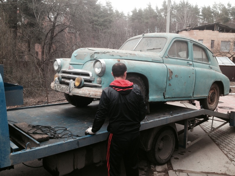

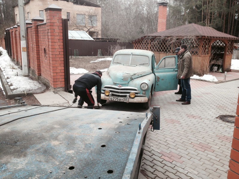

погрузка на эвакуатор!!!

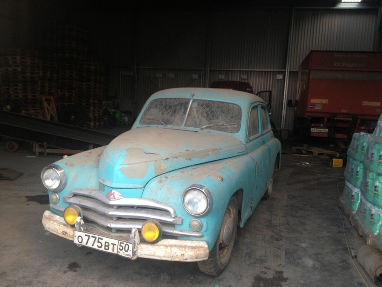

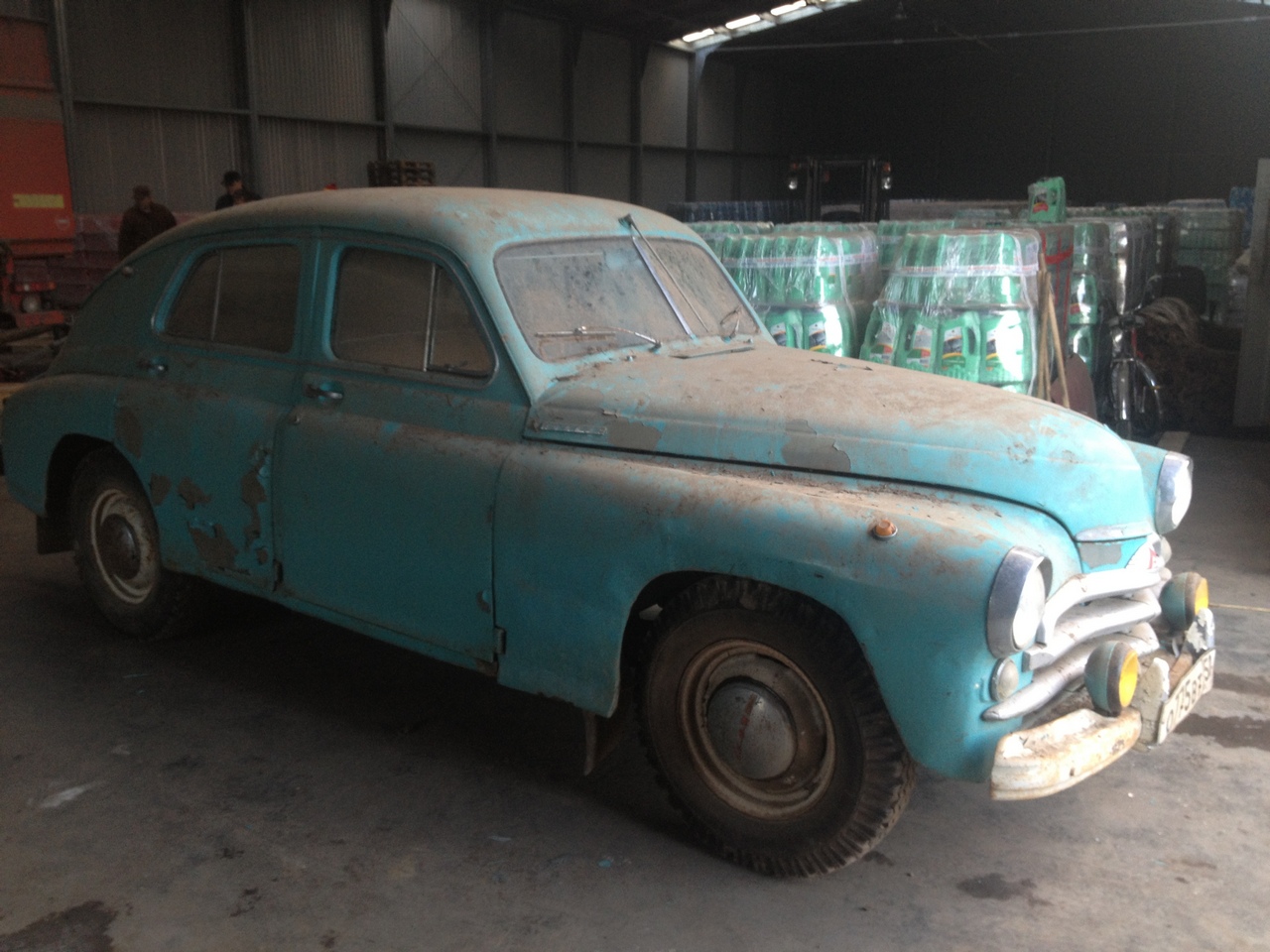

Фотографии с нового места дислокации!

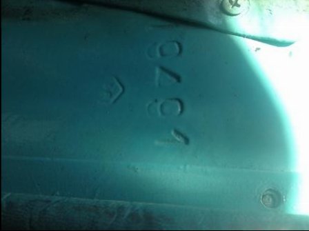

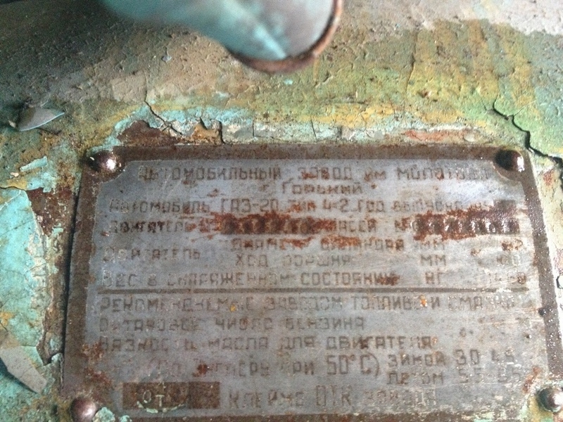

выкладываю шильду, читается по-моему не очень! Номер кузова на стойке не нашел.

Шильда на лонжероне

Прошу прощения, не увидел, что фотка к верх ногами.))))

Нормальная шильда, у меня хуже была-просто ржавый прямоугольник с фигово видимыми цифрами. Я их перед постановкой на учет немного зубным порошком натер, стало видно получше.

Нормальная шильда на родных помоему заклепках уже хорошо.)))

Итоги дня! После запуска мотора машина была отмыта внутри и снаружи, и поставлена на подъемник! Электрика вся работает полностью, ни одном лампочки не перегорело, что радует! горит там где должно гореть, где не должно - не горит)))). Завтра будем разбираться с тормозами и менять масло в коробке и мосту, в связи с этим вопрос, что лучше налить и сколько масла помещается? Сегодня с бака слили бензин, примерно 5 литров, никакого го-на не обнаружено, завтра заправим полный бак и сольем снова, посмотрим что выльется. Ну как то так, выкладываю фото!!!
