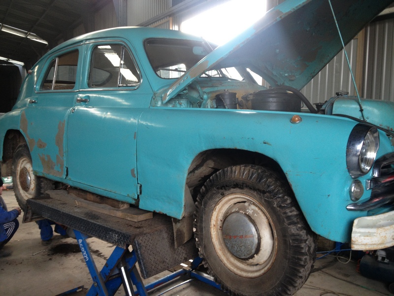

подняли на подъемник

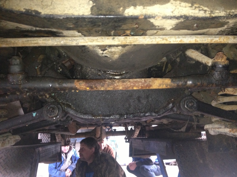

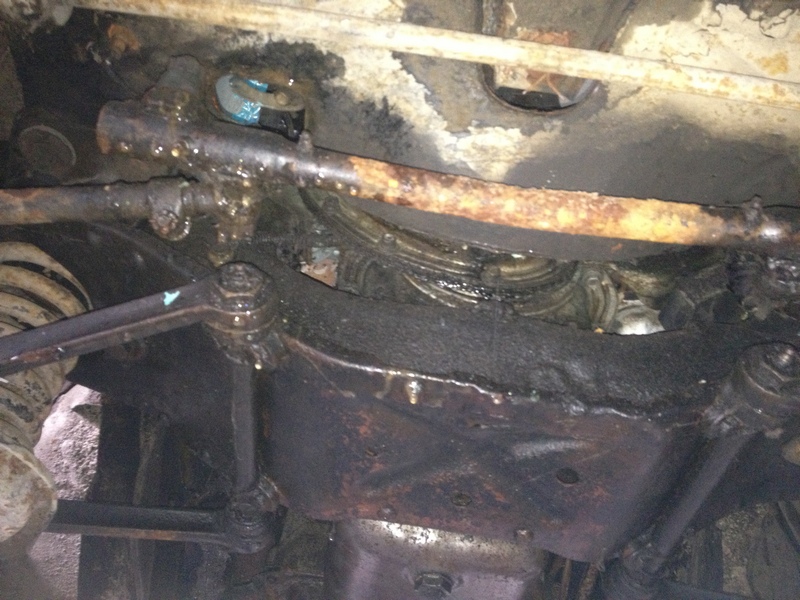

Re: Ребята, Новичку нужна Ваша помощь!!!
вид снизу
5 220
3 230
Клыки конечьно с зади мощьны))))

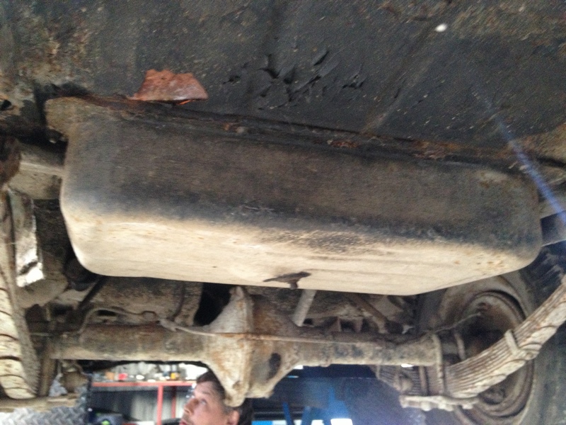

будем разбираться с тормозами и менять масло в коробке и мосту, в связи с этим вопрос, что лучше налить и сколько масла помещается?
В коробку и мост можно лить любое трансмиссионное масло, но желательно погуще. Заправочная емкость коробки - 0,85 л, моста - 1 л. А вообще ответы на подобные вопросы имеются в камасутре, которую можно скачать здесь - http://gaz20.spb.ru/img/download/m20manual.pdf. Заодно следует прошприцевать переднюю подвеску, кардан и дверные петли.

Я на своей пока всю тормозуху не слил, и не поменял на DOT4, замучался с тормозами! А вообще, глаза боятся, руки- нет. Все разобрать промыть, и все резинки поменять!

Чистенькая она совсем по другому выглядит! :D
3 574
6 405
Задние крылья - ЗИЛ 130?
8 669
10 969
Задние фонари? ЗиМ или автобус типа ЛАЗа или раннего ЛиАЗа. :D
3 574
6 405
Нет, не фонари. Похоже, крылья из капота ЗИЛ 130. Или ошибаюсь...
Николаев
18.03.2010
1 484
Ярославль
Крылья родные. И подштамповку под фонари видно и по нижнему краю крыла выштамповка есть.

Лучше не резинки, а тормозные новые поставить, резинки всё равно рано или поздно потекут. А машина после мойки прям преобразилась, удачи.

сейчас поменял тормозуху полностью, залил ДОТ-4 и прокачал тормоза! стали каменные, визуальная ревизия показала что все цилиндры тормозные сухие, шланги не потрескались, колодки рабочие, остаток в норме.

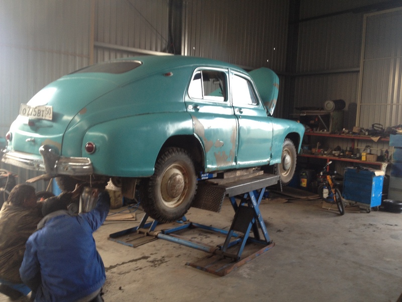

Ребята, как думаете, если поставить покрышки от Газели, это совсем плохо?

Залили ДОТ в систему,не промывая после БСК? Через некоорое время резинки разбухнут и педаль встанет "колом". Хотя я знаю пару случаев, когда такое прокатывало без замены резинок. Фиг знает чем это объясняется, но с тормозами я бы шутить не стал, тем более купить новые цилиндры и шланги не очень дорого получится. Магистраль если медная - промыть спиртом, ну или двойным объемом ДОТа.
Можно конечно обойтись заменой только шлангов и манжет в цилиндрах, но в 90 % случаев у цилиндров конченное зеркало и их лучше заменить иначе через некоторое время они потекут.
Покрышки от Газели или от Нивы встают, но смотрятся отвратно+руль на месте тяжелее вращается. Тут в соседней теме оригинальную резину продавали недорого. Ну или поищите что-нибудь современное от малотоннажних грузовиков.

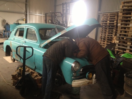

Процесс реанимации идет, снимаем все патрубки!

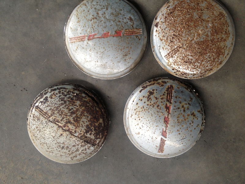

Люди,что можно сделать с колпаками? Или это конец?

Под перехром нормальные. Но восстановить что бы "как новые" дороговато будет. Примерно 4-5 т.рупий за колпак. :( у меня такая же петрушка... коплю бабло :roll: А можно отпескоструить и покрасить, но это не тот каленкор :)

на колпаках многочисленная сквозная коррозия, это не страшно для перехрома?
