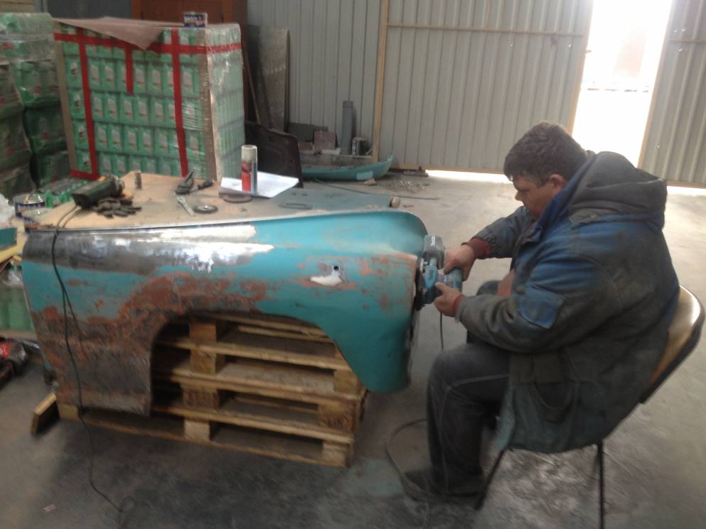

Крылья передние. После снятия с них всех "культурных слоев" обнаружены многочисленные ямы и следы сварных швов, думал даже покупать два новых крыла, о чем запрашивал форум, однако все-таки пришел к выводу, что лучше восстанавливать то, что было изначально привернуто к кузову! будем рихтовать и подгонять, чтобы приняло ВИД!....

Кстати все действо происходит на складе, участниками процесса восстановления, являются: я - Yura_sv, наш начальник склада (на фото чистит крыло) и один из водителей, которого освободили от руля и дали наряд на "Победу", вот как-то так!

Родное железо легче подогнать.Если оно живое конечно.
При чистке краски таким методом обязательно пользуйтесь респиратором.
Здоровье важнее всего).

веду борьбу за здоровье, но мужики суровые - не воспринимают!... Железо абсолютно живое, гнили нет вообще!

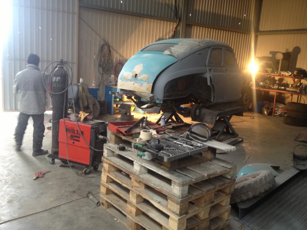

со сваркой проблем нет, имеем в наличие аппарат как на фото ниже, спиной стоит один из водителей компании, которого прикрепили для трудов праведных, он же сварщик, почему-то сварочный аппарат называет "Кэмпи"

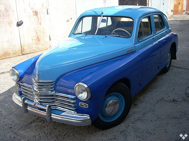

Хочу спросить Вашего мнения для покраски машины, так как она изначально по документам голубого цвета снаружи и внутри, выбрал концепцию внешней покраски как на фото ниже, что по Вашему мнению получится???
Получится красиво!
Поль
27.02.2012
232
Красиво! А вот под такую расцветку доки менять надо? или так можно катать, с "цвет кузова "синий"" в доках?

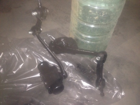

Восстановил работу задних амортизаторов! все сзади всю подвеску перетряхнули, все резинки новые, все спокойно!
не надо. если был голубой с темно синим - тогда пришлось бы в особых отметках в ПТС писать"цвет комбинированный"

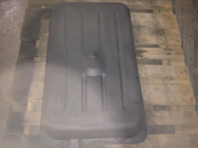

Сегодня подготовил бензобак, все очистил и покрасил, нижнюю часть прорезиненной мастикой пульверизатором, верхнюю часть - черной краской.
