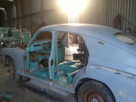

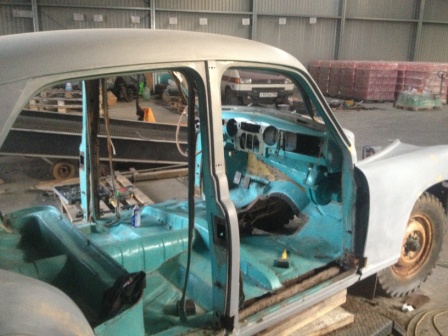

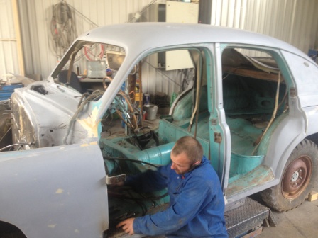

Вроде бы все подготовлено к покраске Победы, очень волнуюсь как получится, завтра машину переместим к месту покраски, благо совсем рядом и думаю начнем то, с чем я засыпаю и просыпаюсь каждый день. А дальше буду собирать, я так хочу все это воплотить в явь!!!...

Я бы на вашем месте снял двигатель и покрасил так же и моторный отсек. Работы не на много прибавится, а вид!!! Да и капот с гораздо большим удовольствием открываться будет.
Согласен, даже если нет денег на переборку, лучше глобальные работы (я к ним отношу покраску) делать основательно.
Это все равно что в санузле замуровать плохие трубы и заложить плиткой, в надежде что потом можно трубы поменять...

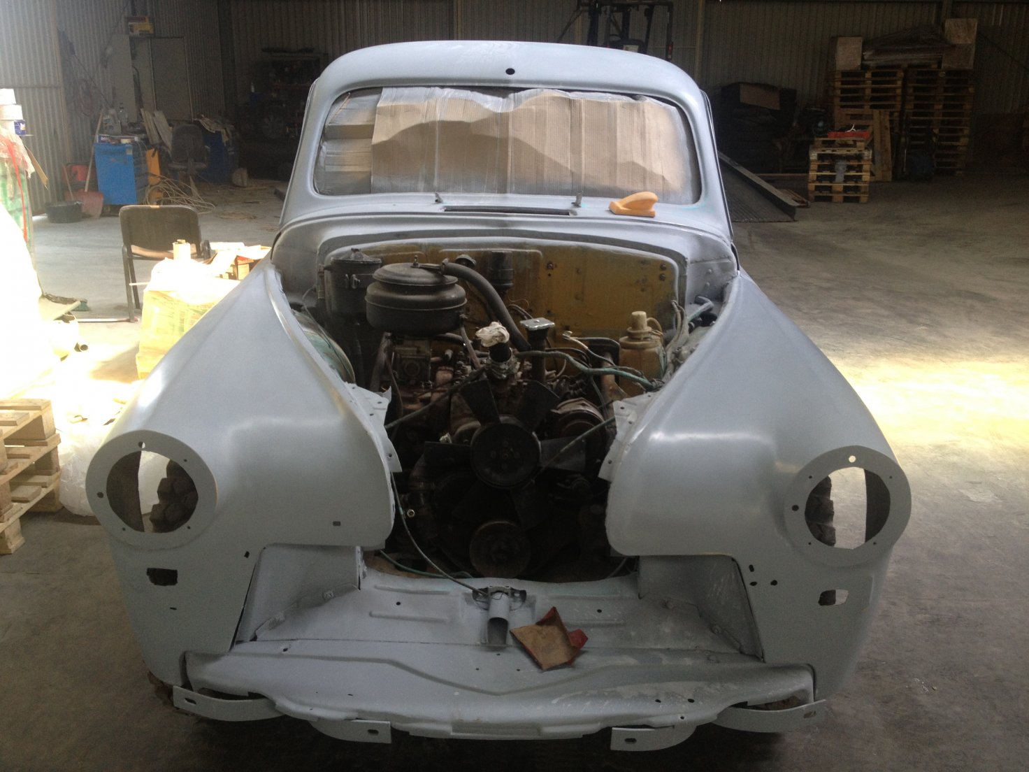

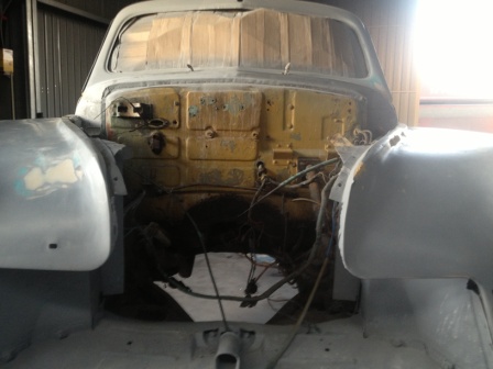

Друзья, вы абсолютно правы по поводу покраски подкапотного пространства, двигатель сегодня демонтирован!
9 827
14 423
Ну теперь и мотор вскрыть не грех! По крайней мере поменять набивку на современную и все крышечки поставить на герметике если колечки и вкладыши нормальные :D А если мотор 21-ый, то можно и клапанную крышку в цвет машины покрасить - я на своих "Волгах" так и сделал, красиво получается! :D

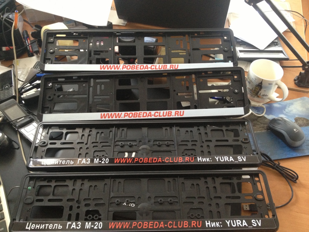

Хочу похвастаться:
Верхние рамки - приобретены у Игоря Krest, при знакомстве с ним!
Нижние рамки - подарок любимой жены!!!...

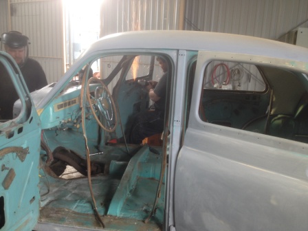

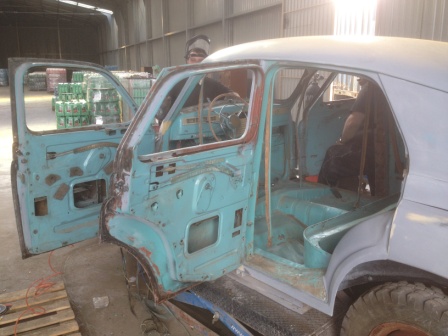

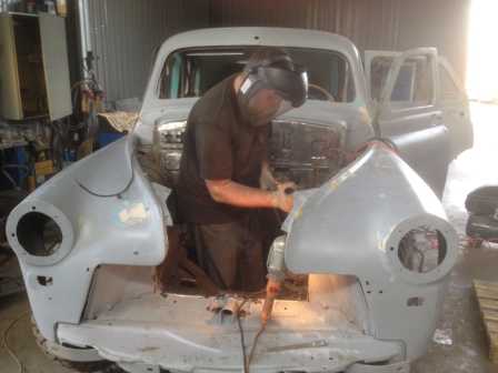

Продолжаем подготовку к покраске!!! :))))))

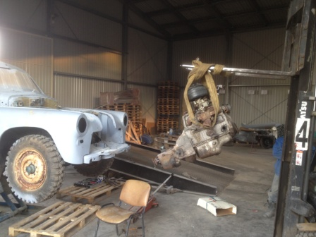

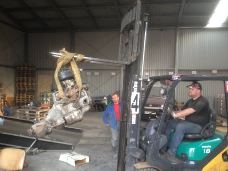

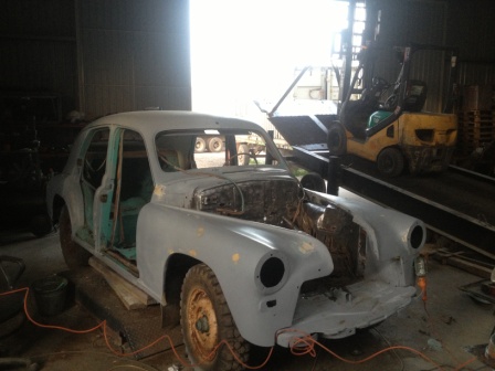

Вот так вытащили вчера мотор

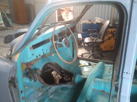

В общем пошли по тяжелой!!! Обратного пути нет!!! :)))

3 682
7 031
Оперативненько! Так держать! :wink:
Димастый
16.12.2008
1 016
873
Совсем непривычно наблюдать за процессом оживления Победки на продовольственном складе, с активным и умелым использованием подручных средств в виде поддонов, погрузчиков и т.д. Инициатор сего процесса заслуживает большого почтения. Так держать! И успешного завершения работ!
