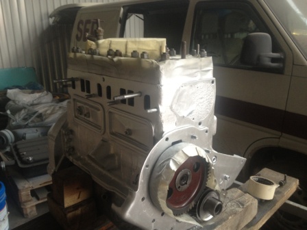

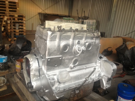

Друзья, работы по кузову временно приостановлены, ввиду отпуска главного сварщика и кузовщика, принял решение заняться двигателем, снял все навесное и и потихоньку придаю соответствующий вид!

Родной двигатель не хотите поставить?
Yura_Sv
26.10.2014
953
643
Я может сейчас глупость спрошу, а в этом моторе,что не родного?
Пардон!!!! Мой косяк, глянул мельком, из за скотча показалось что голова высокая. 300 извинений!!! :D

5 226
3 818
Если мотор нормально тянет, ровно работает на всех режимах, не стучит, не дымит и не сопливит маслом из-под набивки ( а если немного сопливит-промыть вентиляцию картера и вернуть на закрытую, если вдруг переделана), то не надо его трогать. Разборка ведет к разъему приработавшихся пар трения, что не есть хорошо, и отрицательно скажется на ресурсе.
Для диагностики мотора померить компрессию и давление масла на хх контрольным манометром.
Если очень хочется - скиньте поддон, тем более сейчас это легко и тщательно вымойте его и маслоприемник от асфальтовых отложений-мотор скажет вам спасибо)

Очень даже согласен, что лезть в мотор, который не вызывает нареканий, не следует, поддон надо помыть, это правильно, теперь следующее, замкнутая вентиляция картера, как проверить?, я правильно понимаю, что это конструкция без внешнего сапуна?

643
Термостойкая краска-серебрянка в баллончике на 800С
Красил подобной краской - смывается бензином на ура... :cry:
