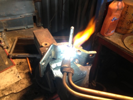

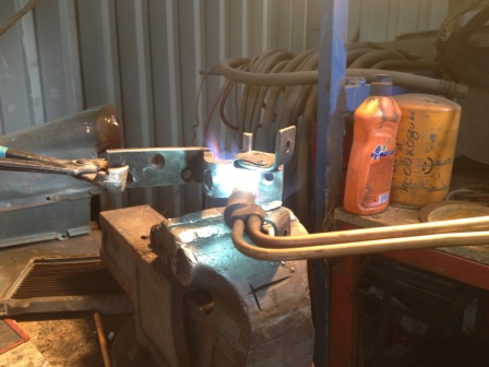

Петли дверей все оказались разъ.....баны напрочь, метод восстановления разработали следующий:
выбили старый палец, немного рассверлил отверстие под новый палец, который был изготовлен из клапана (кстати победовского по-моему), потом нагорячую впресовывается новый палец, с набольшой развальцовкой двух концов и остужается, петля стоит мертво, даже малейшего люфта нет.

Я не имею права вас критиковать, потому что мои петли лежат на верстаке в гараже и я пока до них не добрался, но все же.
Ну уж очень "по челябински" выполнен ремонт. Если конкретно:
1.Ось из клапана это хорошо, сталь там хорошая, поверхность гладкая и диаметр подходящий. Но зачем греть автогеном-клапан наверняка отпустился и теперь петля очень быстро вновь разболтается. Плюс поверхность клапана гладкая и смазку через пресмасленки уже не продавите. Нужны винтове канавки на ости петли.
2. С верхней петлей все проще. Надо было изготовить новые латунные втулки и палец. Необязательно из клапана.Втулки запрессовать оправкой в петли, развернуть разверткой и потом забить палец. Все. Нагрев автогеном наверняка убил пружиные пластинки на петле, теперь они наверное не будут пружинить.

Андрей 1992, спасибо за предложение подарка! Оригинальных вентилятора есть два, специально поставил 6 лопастей, для лучшего охлаждения, генератор ставить родной не хочу, не хочу и все! Имею право! Цели сделать музейный экспонат у меня нету. МОЯ ЦЕЛЬ ВЕРНУТЬ К ЖИЗНИ МАШИНУ МОЕГО РОДНОГО ДЕДА и иногда на ней кататься и самому получать удовольствие, а не доставлять его другим оригинальностью исполнения.
По поводу петель сделал так, как сам осмысливал этот процесс, где то на форуме видел, что возрождение петель стоит 25000 за комплект на машину, это КОСМОС для меня.
5 223
3 816
Безусловно имеете право, это ваша машина и вы вправе делать так, как считаете нужным, в зависимости от своих возможностей и желаний. Я сам за эти годы из стороника 100 % аутентичности стал сторонником "Незначительных изменений" :wink:
По поводу петель - самый ремкомплектный ремкомплект стоит 5000 рублей. Развертка и сверло и щетка железная на дрель еще рублей 700. Вот и весь бюджет восстановления.

Андрей 1992, Спасибо это я понимаю! Имел ввиду отдать петли на сторону и получить готовый результат!
Предлагаю на моих петлях провести эксперимент, за какое время они умрут, ведь замена петель не такое уж сложное дело!
Но результатом я доволен (по крайней мере сейчас, посмотрим как скоро разболтаются). То что с петлями было и то что с ними стало сегодня - это как небо и земля! Кстати сам палец я не грел, а только посадочные места и осаживал в горячие петли, пружинные части петель не пострадали совсем, пружинят! :roll:

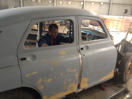

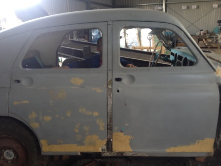

выставить на Победе зазоры дверей это отдельная песня, нереально тяжело, пытаемся сделать!

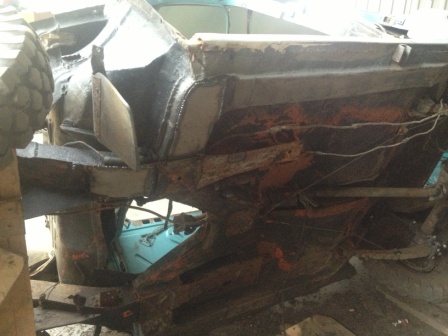

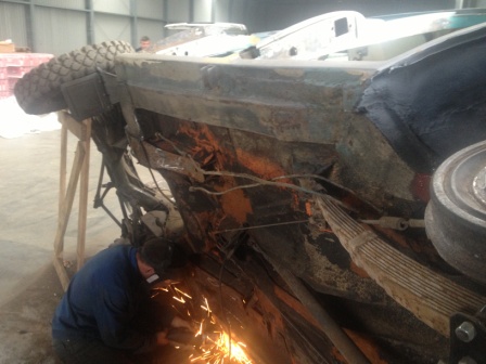

После выставления зазоров дверей по правой стороне, приступили к днищу, при детальном исследовании выявилось достаточно много мест сквозной коррозии, вырезаем и завариваем, после приступим к выставлению зазоров дверей левой стороны машины.

yura_sv сказал(а):
Коллеги, подскажите при снятии подрамника могут возникнуть непредвиденные проблемы, есть ли подводные камни? Как правильно его снять?
Открутив болты, которые крепят подрамник к кузову, вы можете обнаружить, что он всё равно очень крепко к нему прирос.На моей ломами выдирали подрамник на поднятом кузове, ржа и грязь зажали его на посадочных местах.
