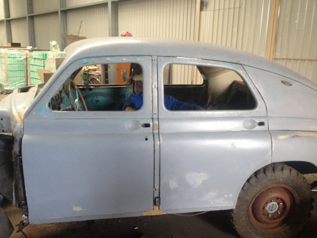

Вот такие получились зазоры по левой стороне! Блин геморрой это все!

Зазоры достойные!
а так - никто и не обещал, что будет легко! :wink:

Ух-ты ж блин, резина-то наша, 72я...
13 420
5 879
а по мне так просто 69 ая шашка, не?

НЕ! Настоящая Я-13! Я давно её заметил и писал об этом! :D Я на 67-ой хочу скомплектовать такую и пока пары хороших колёс явно не хватает... :(
13 420
5 879
просто там есть и грязевая и елка, вот и не вглядывался :oops:
