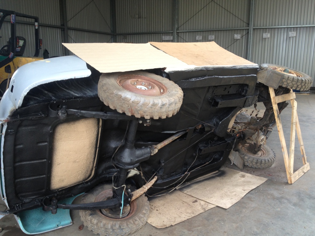

Днище закончили проваривать, покрыли грунтом и антикором с интигравием, получилось вот так!

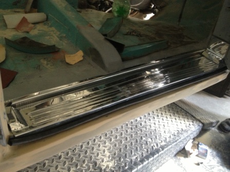

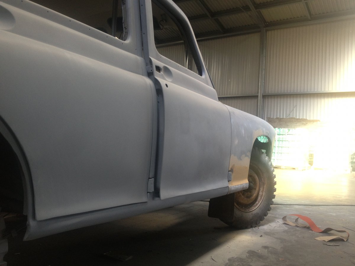

Примеряем порожки с уплотнителями, получается, что у дверей должен быть свободный ход на закрытие примерно 1 см.

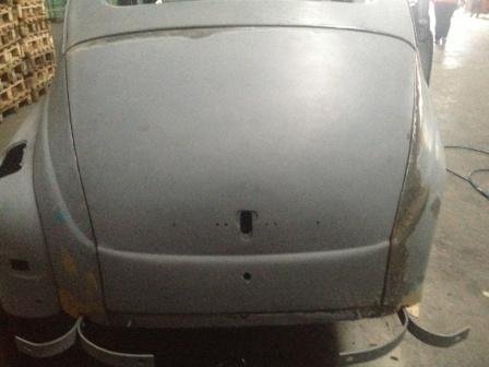

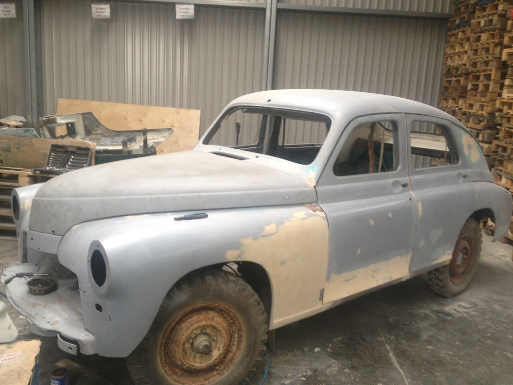

Выставил "Чемодан
", он долго не хотел принимать нормальные зазоры

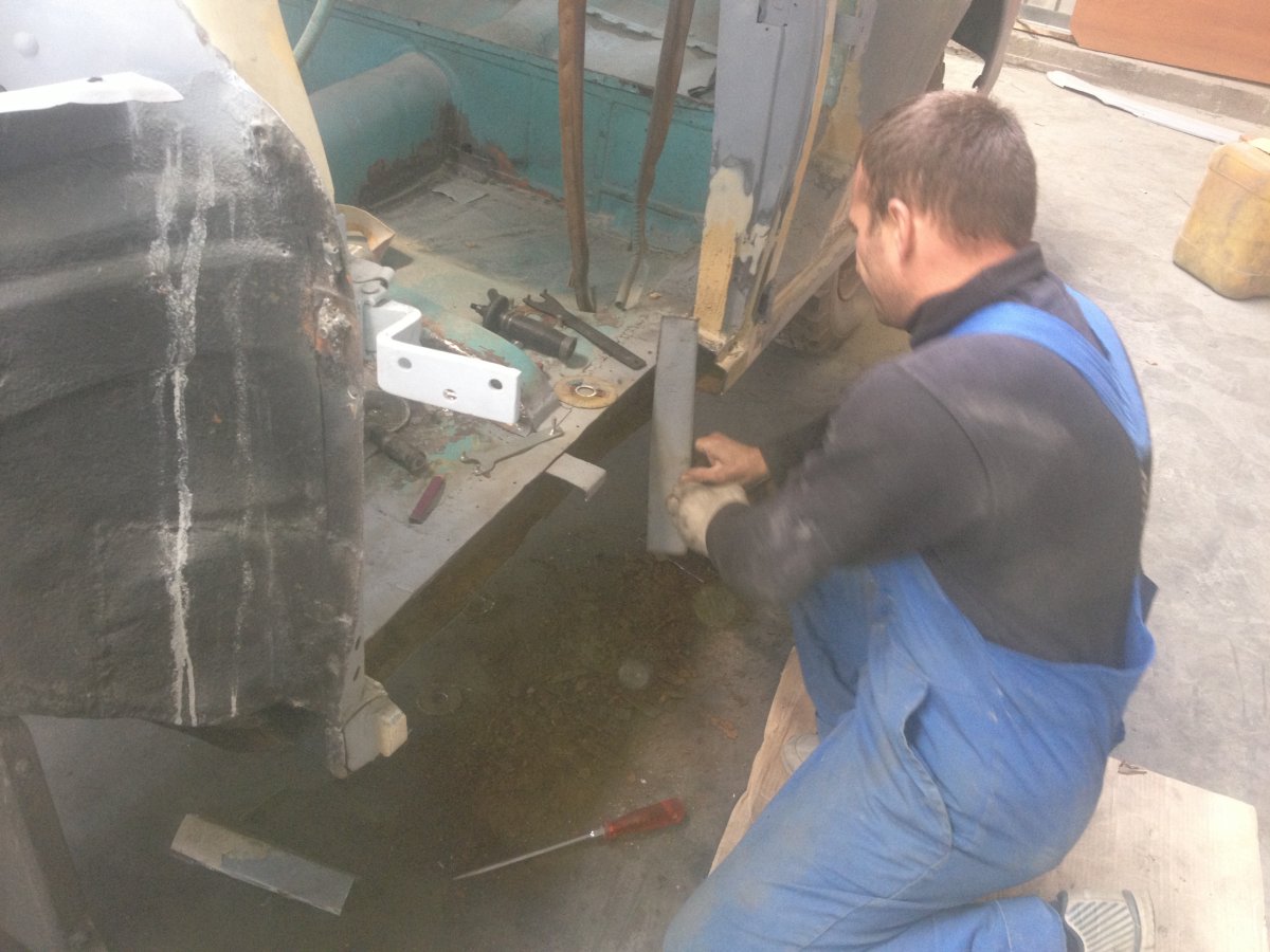

Меняем пороги слева, справа сделали уже
Yura_Sv
26.10.2014
953
643

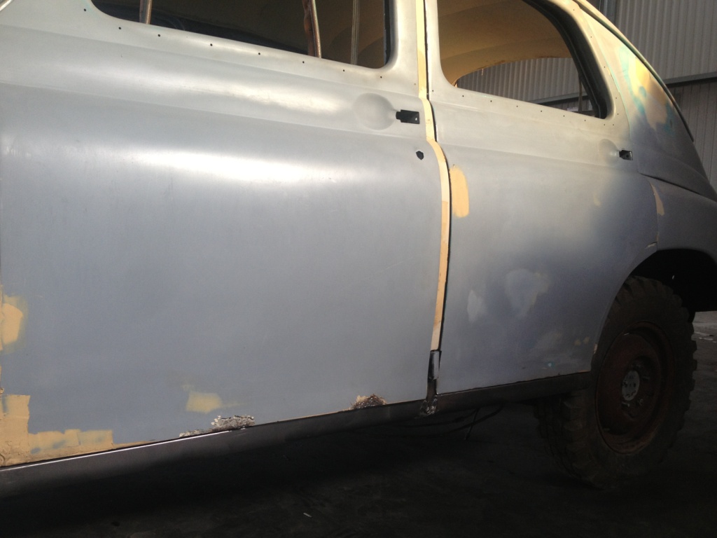

Примеряем левую сторону
5 215
3 204
Процесс идет.
16 289
10 581
Пороги правильные.

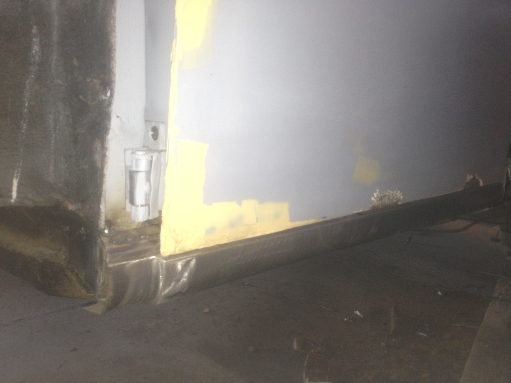

13 420
5 879
есть уверенность, что все коррозионные дырки низа дверей будут заварены? иначе потом противные пузырьки уже после второго дождя пойдут
Yura_Sv
26.10.2014
953
643
Евгений, это не гниль! Подваривали и еще не зачистили

Приварил порог левой стороны

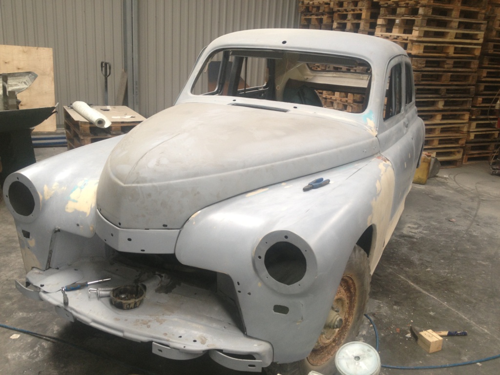

Подгоняем переднее левое крыло, фото позже
Yura_Sv
26.10.2014
953
643

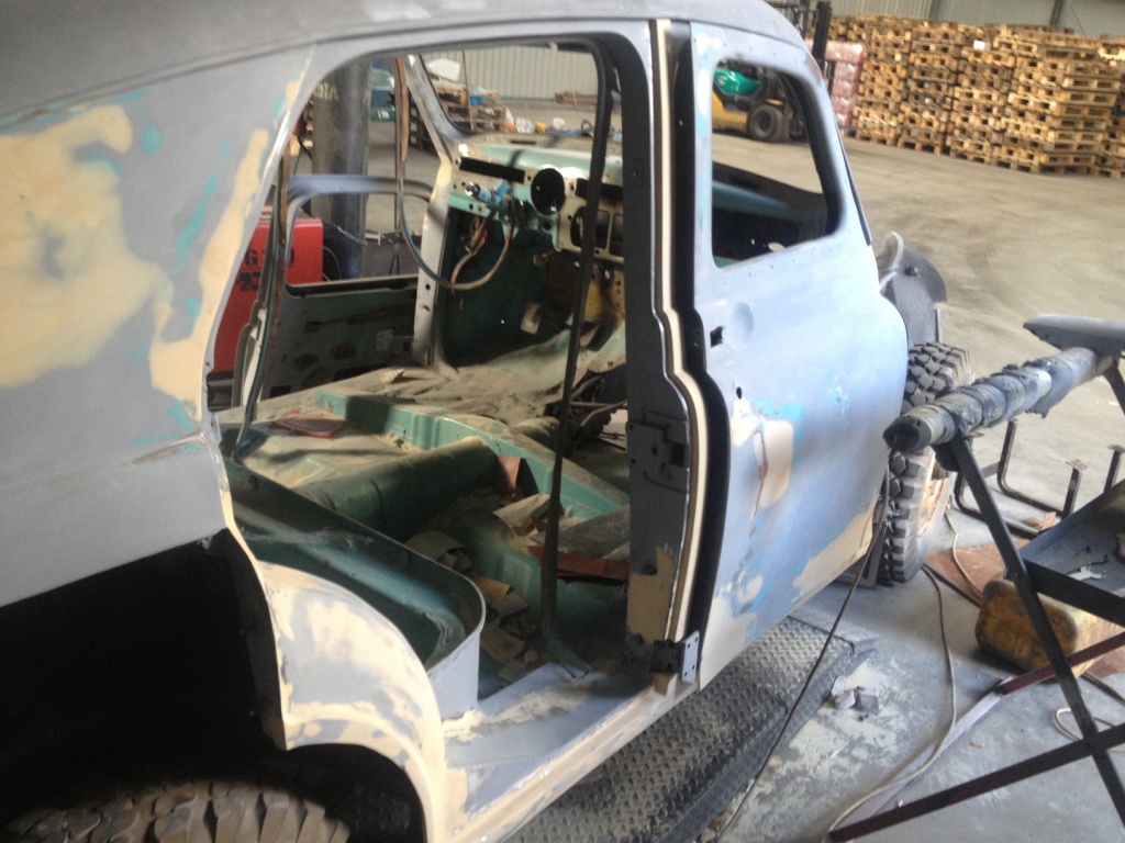

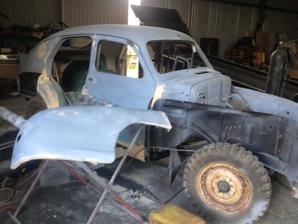

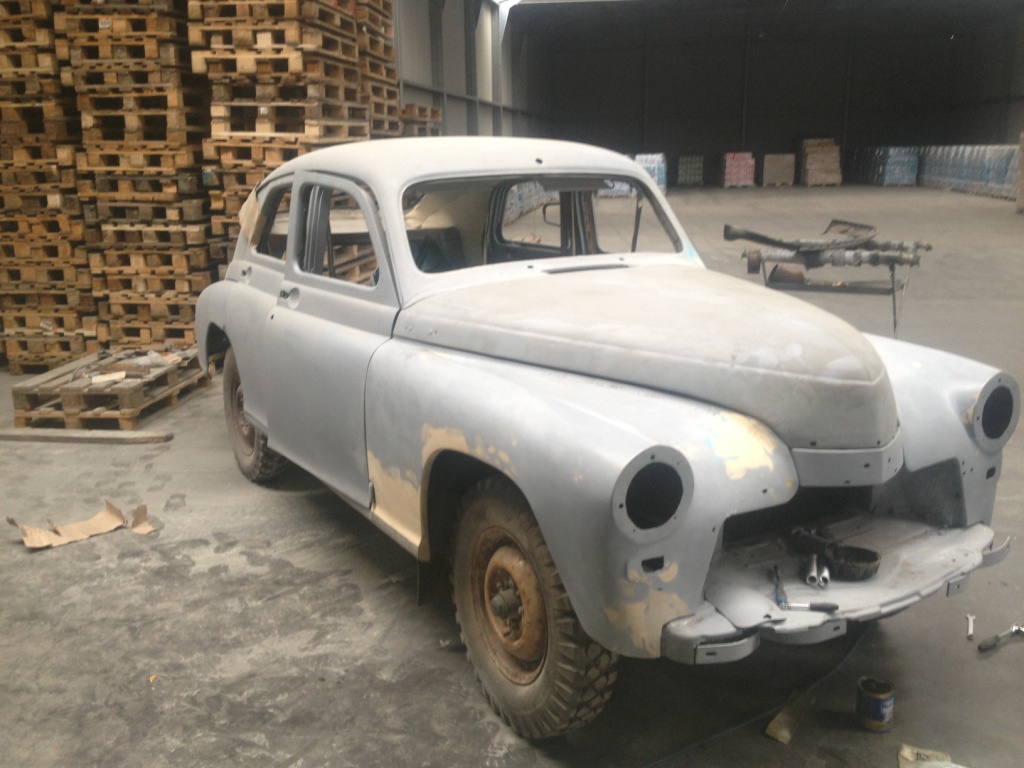

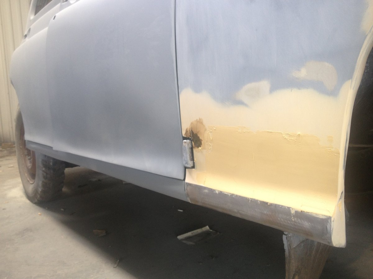

Как-то так получается! Переднее левое крыло буду менять на новое, не можем вытащить загиб под порог! :
9 501
31 645
Как-то так получается! Переднее левое крыло буду менять на новое, не можем вытащить загиб под порог! : ((((
Решение правильное,так как и выштамповка под форму подфарника практически нет.
