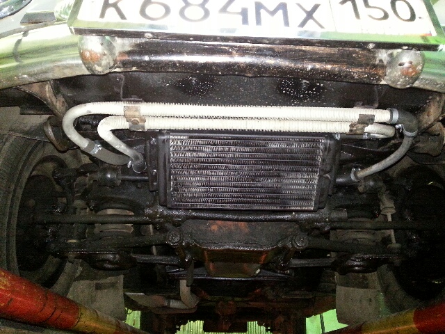

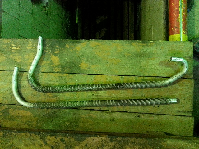

Гну подводящие трубки к допрадиатору.
5 042
2 659

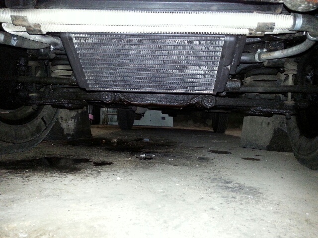

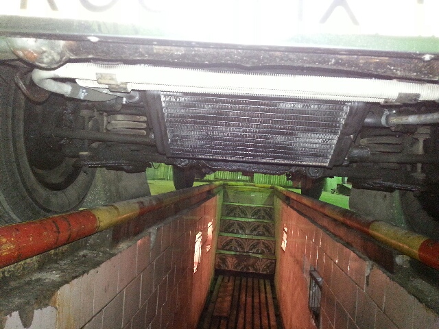

Всем привет! Сегодня нашлось время и я наконец собрал и соединил все патрубки. Завел, прогрел. Все патрубки в низу горячие, значит циркуляция есть ;) Пожже напишу подробно.
Реакции: Зубр
5 042
2 659
Машина тарахтела минут 40 в боксе, но у нас сейчас не жарко. Так и не дождался включения эл. вентилятора. Датчик температуры живет своей жизнью.Показывает до 80 потом уходит в лево до упора, бывает нормально работает. Что с ним не знаю может контакт где-то отходит. (( Наверно обиделся.

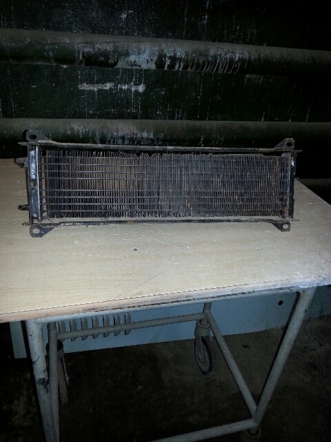

После выходных ходовые испытания когда потеплеет. Вот есть маслорадиатор. Он следующий возможно;)

Ходовые испытания выявили проблему ( При повышенных оборотах вода начинает из печки итди не в доп радиатор, а по наименьшему сопративлению в разширительный бачок. Раньше этой проблемы не было.

Нет ,видимо помпа раньше тянула из печки и бачок не беспокоило. Щас появился доп радиатор. Помпа тянет из него и толкает через блок в печку, а потом видимо проще затолкать в разширительный бачок(он паралельно с ввходом из печки) чем доп радиатор. Надо разширительный бачок переносить, куда? Перед помпой?
15 886
9 008
расширительный лучше прицепить к верхнему бачку радиатора.
