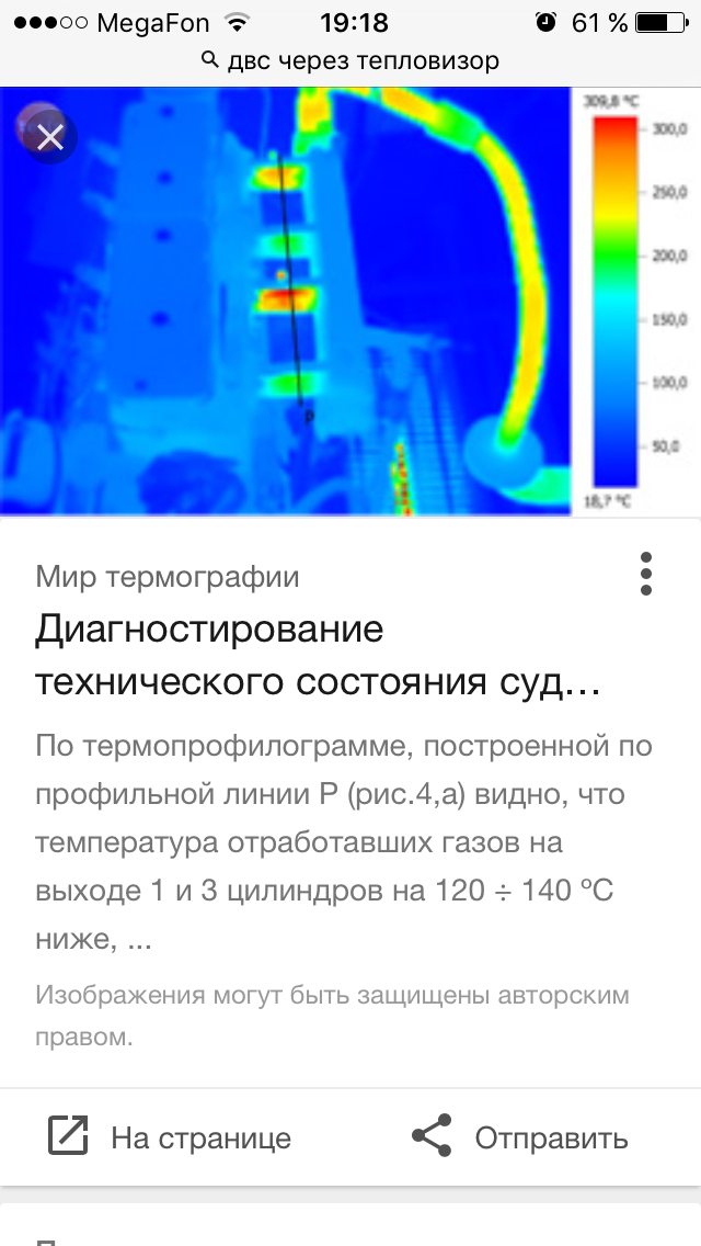

Лазерный это пирограф, ты только с точки поверхности температуру сможешь снять. Тепловизор он картинку показывает на экране с спектром синий-холодно, красный-тепло, белый-жарко, ну естественно с переходами. О вспомнил, "чужой" фильм, там шварца через тепловизор снимали. У энергетиков точно есть, они электрошкафы прверяют на плохой контакт-где греется.

Да, энергетикам знаком прибор. Хороший стоит как Лада Калина...
Вот свою машину в холод смотрел :)

Теперь ты все знаешь о своих уплотнителях и изоляции;)
Очень хорошо получится с диагностикой и доработкой системмы охлаждения ДВС:) Зачем покупать, есть ведь знакомые, друзья, коллеги...

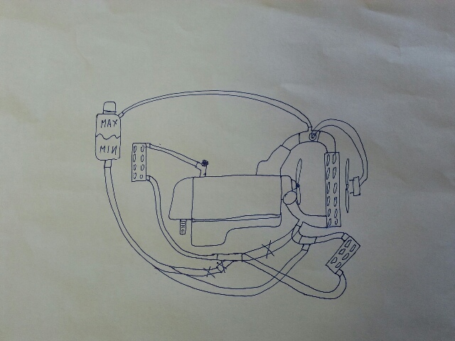

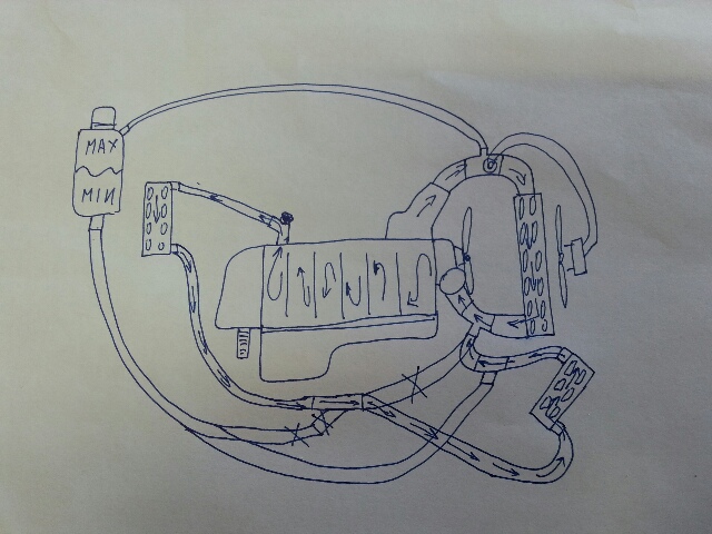

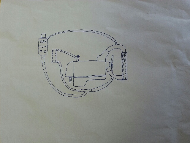

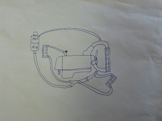

Вот схема. Было, стало и думаю преренести вход разширителя ближе к помпе как на первом рис. Потому что такая симтема у меня работала.

я думаю, нужно малый радиатор с большим как-то связать ....а печку отдельно оставить....
ты ее краном закрыл и вырубил доп радиатор...
может большой и малый последовательно (друг за другом ) соедини.

Печка не закрыта. Дело как раз в этом давление с блока идет через печку и выходит на разширитель он ближе и легче продавить туда. Поэтому разширитель надо подключить к входу к помпе как раньше и проблема уйдет я так думаю. Если нет я попал на 90р ;) порежу патрубок.

Эта схема работала до того как температура пошла более экстремальная и давление увеличилось. А давление было большое я заметил подтеки в районе печки поднял капот, а там бачок уже напределе. Хорошо он на резьбе потихоньку стравил. Бывает и крышки с радиатора летают в капот))))

И почему мотор стал грется?в том году как было?

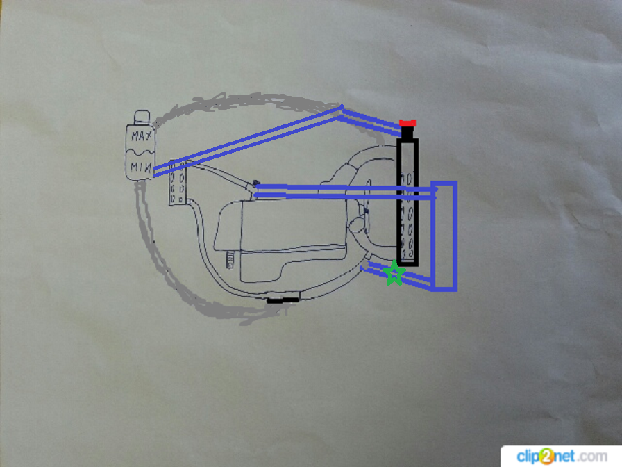

расширительный надо подключить один как на рисунке к верхнему патрубку где термостат, а нижний сразу на нижнем выходе радиатора или трубку впаять в середину радиатора, 2 радиатора лучше запаралелить,а по размерам можно поставить два от 2141.

а к печке ни чего не цепляй пусть сама по сеье будет.

А тройники какие вы используете 90* или 45* и есть ли на голове с тыльной стороны (у моторного щита) заглушка - пластина на шпильках или болтах, какие диаметры патрубков на допрадиаторе? У 45* тройников лучше циркуляция, присутствует эффект инжектирования.
45. диаметр патрубков как на печку 16-18. Про пластину не понял.

2 радиатора лучше запаралелить. Боюсь тогда доп радиатор не будет работать вся жидкость будет уходить по кругу печка помпа. Надо последовательно сначала опробовать.

расширитель в сис-ме охлажд. 52-69-М-20, и подобных если и внедрять то без "обратки", т.е. он должен работать только на прием и возврат ОЖ в сис-му по одному(единственному) каналу-трубке(патрубку), в следствии расширения ОЖ, а не ее кипения.
Для этого необходим нормальный выход 16-20 мм в расширитель из горловины основного радиатора из под пробки с клапаном.(как на жигуле классическом)
Тонюсенький патрубок как на родном радиаторе М-20,для этого не годится
Вместо родного крана печки ставь трехходовой, с двумя выходами-летом только на доп.радиатор, зима на доп радиатор и печку одновременно.
Все остальное на рисунке.
Можно,помпу газели врезать в нижний патрубок от доп радиатора.(зеленая звездочка)
Пробка на основном радиаторе конечно же с клапаном для возможности выхода ОЖ в расширитель.

Не знаю ваш двигатель, у моего 21 сзади головки есть заглушка в полость ОЖ на четырех винтах. Кран на печку имеет проходное сечение примерно ф=10мм, а допрадиатор ф=16мм, так если внедрить патрубок ф=16 в заглушку то увеличим прходную способность допрадиаторного кольца и печка штатно будет работать.
2.Перед краном печки внедрить тройник на ф=16, и печка штатно и кольцо допрадиатора с проходом ф=16.
