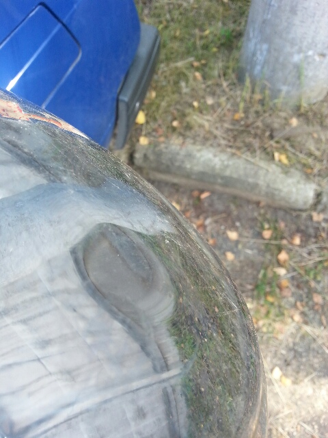

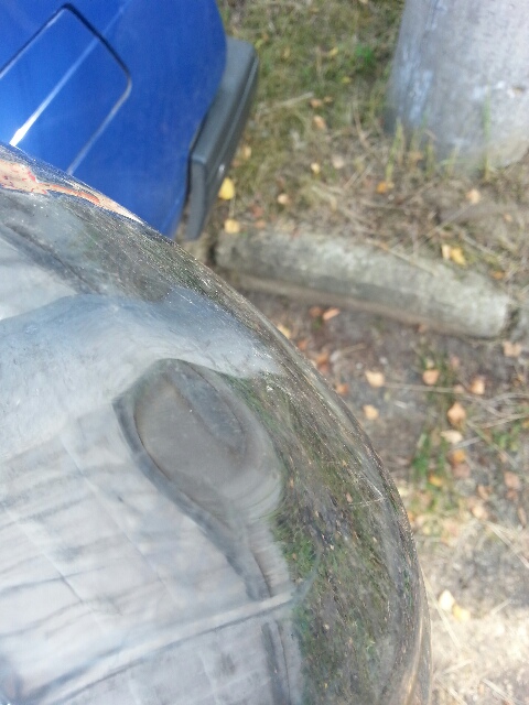

Всем привет! Достался вот такой колпак с тремя вмятинками. Можно ли их выправить? Они не сильно прогнуты без грубых переходов.

Можно.Береш кусок резиновой транспортерной ленты,ложишь и аккуратными ударами отстукиваеш резиновым молотком.

Есть и лента и толстая резина. Резина пойдет, она помягче транспортирной ленты?

Смотря резина насколько помягче.Если слишком мягкая,вмятина выйдет наружу.
Можно,но без опыта испортишь колпак.
Найди по инету,через знакомых и пр. кузнецов занимающихся доспехами,шлемами,кольчугами... 100% сделают без следа, сам увидишь их работу,заодно и научишься.

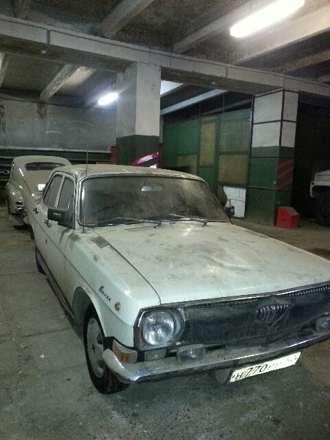

Всем привет! Что сказать по машине, стоит в теплом боксе ждет . Пока к сожалению ни чего не происходит в ее жизни. Навещаю ее каждый день. Для меня это больше чем кусок железа!
4 257
9 238
Всем привет! Что сказать по машине, стоит в теплом боксе ждет . Навещаю ее каждый день. Для меня это больше чем кусок железа!
Понимаю тебя)к счастью диагноз РЕТРЯНКА)))Не излечим,но очень заразный)))предупреди окружающих
