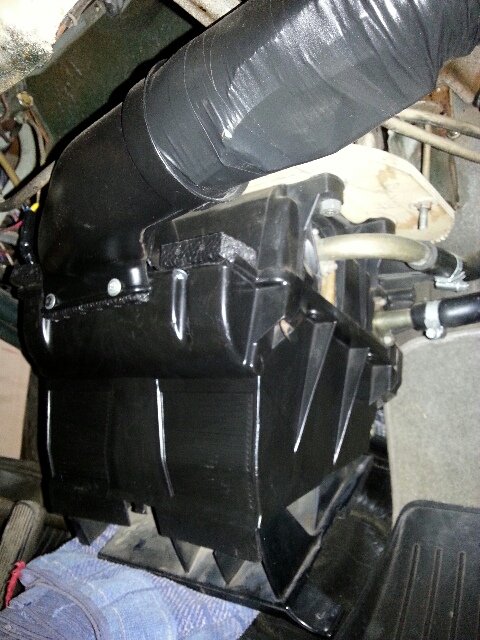

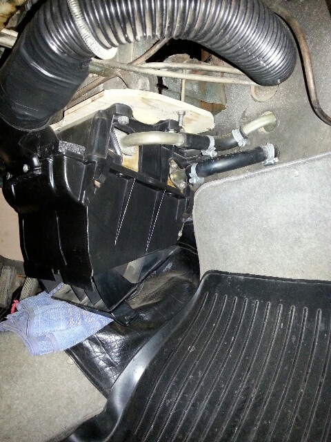

Соеденил по новой схеме, предварительно работает,) Теперь новая проблема из-за неправильной старой схемы повысилось давление и потекла печка (. Теперь есть повод поставить родную, которой у меня не было вооопще)))

У тебя стояла неродная и она потекла, а от чего подбирал печку?

Юрий-п у меня нет пробки на радиаторе, поэтому такая схема. Она работала. Доппомпу не хочу пока ставить, генератор слабый. Всем спасибо за помощь! Друзья! Печка от Ваз2101 копейка;)

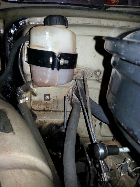

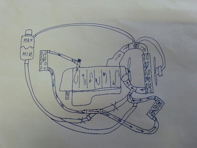

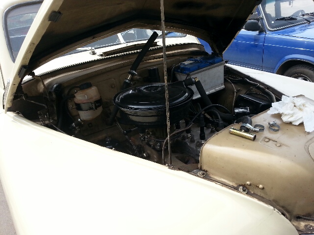

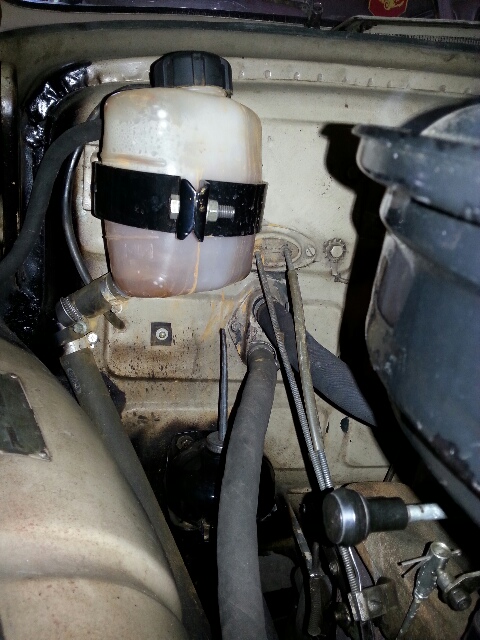

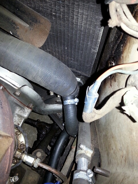

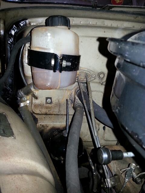

Дам, что сделал сегодня.Фото были и видео было. Повторю, щас с телефона пишу. Тепер работает разширитель как и раньше при увеличении газа излишки по малой трубке перетикает в бачок. Значит воздуха нет.Трубка малая находится на самой верхней точке. Там все плотно скомпановано не удобно фоткать.

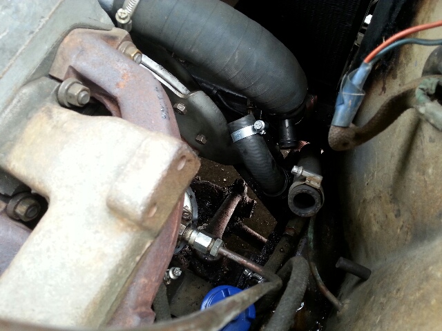

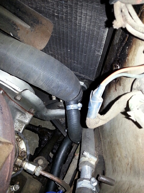

Обратку увидел с печки идет в тройник, в этод же тройник обратка допрадиатора и в обратку общюю. А подачу на допрадиатор не увидел.

Тройник не очень, обратки недолжны втречатся друг с другом, думаю нужен Y
Т
тоже будет хорошо работать при закрытом кране печки.

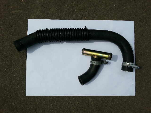

5 106
2 850
Нет тройник надо такой.Основной поток идет прямо, а уровень из разширителя с боку.
Теперь понятно, спасибо. Думаю если Y поставить вместо Т то и на прогазовке уровень бачка небудет повышатся и перетекать.

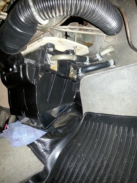

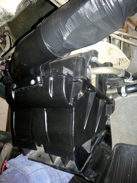

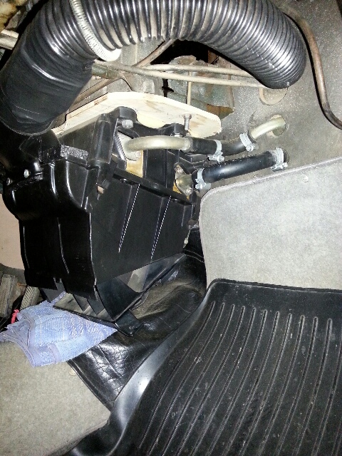

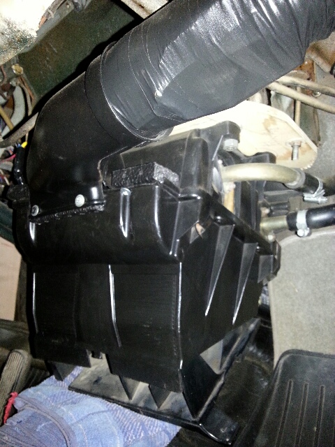

Всем привет! Сегодня нашлось время и я прокатился по городу. Правда сегоня не очень жарко. Пока все нормально. Вот фото печки, течь перестала ,заржавела;) Это временный колхоз 5лет греет и зимой и летом)

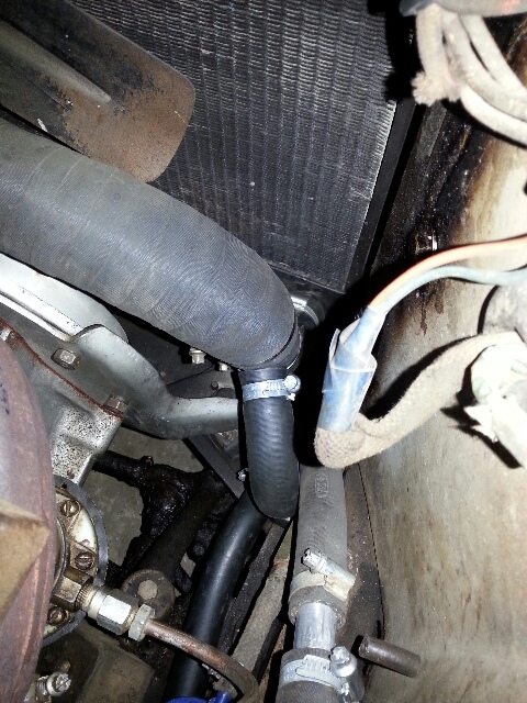

Пытался сфотографировать шланги, но не видно. На рисунке выше все показано.
