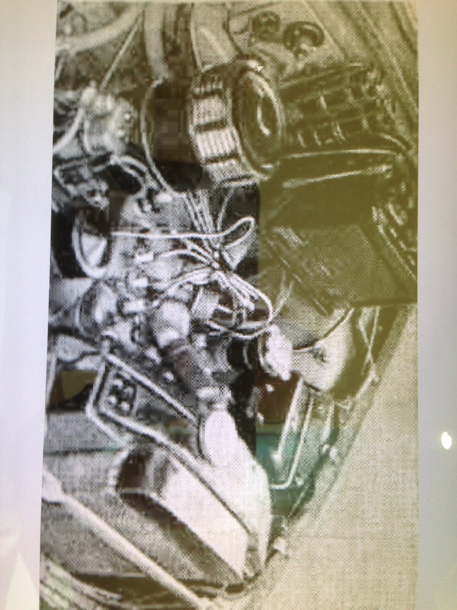

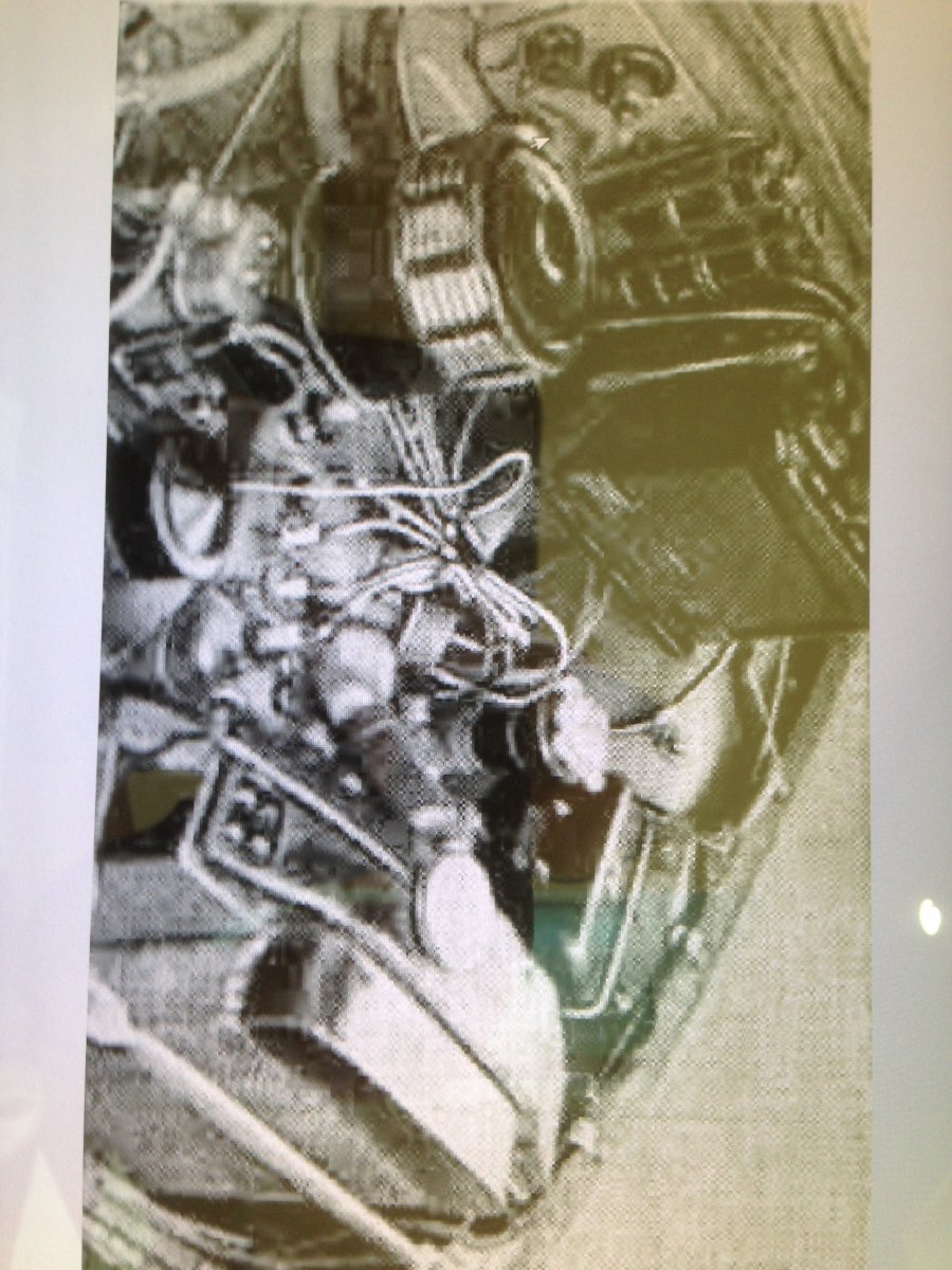

А как на заводской догонялке было сделано?
