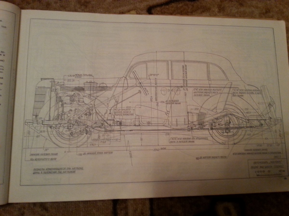

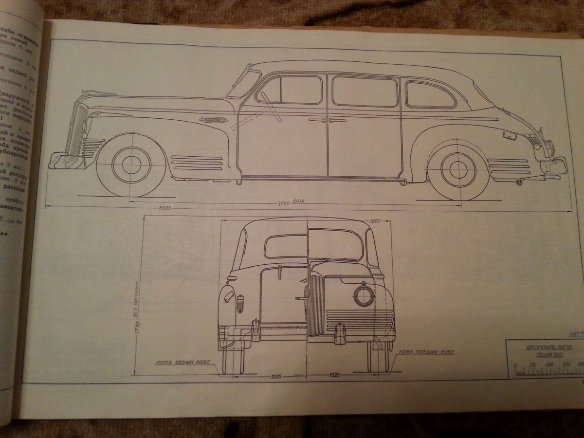

Помню Зубр искал размеры рессор,по моему тут есть. Пока не изучал.

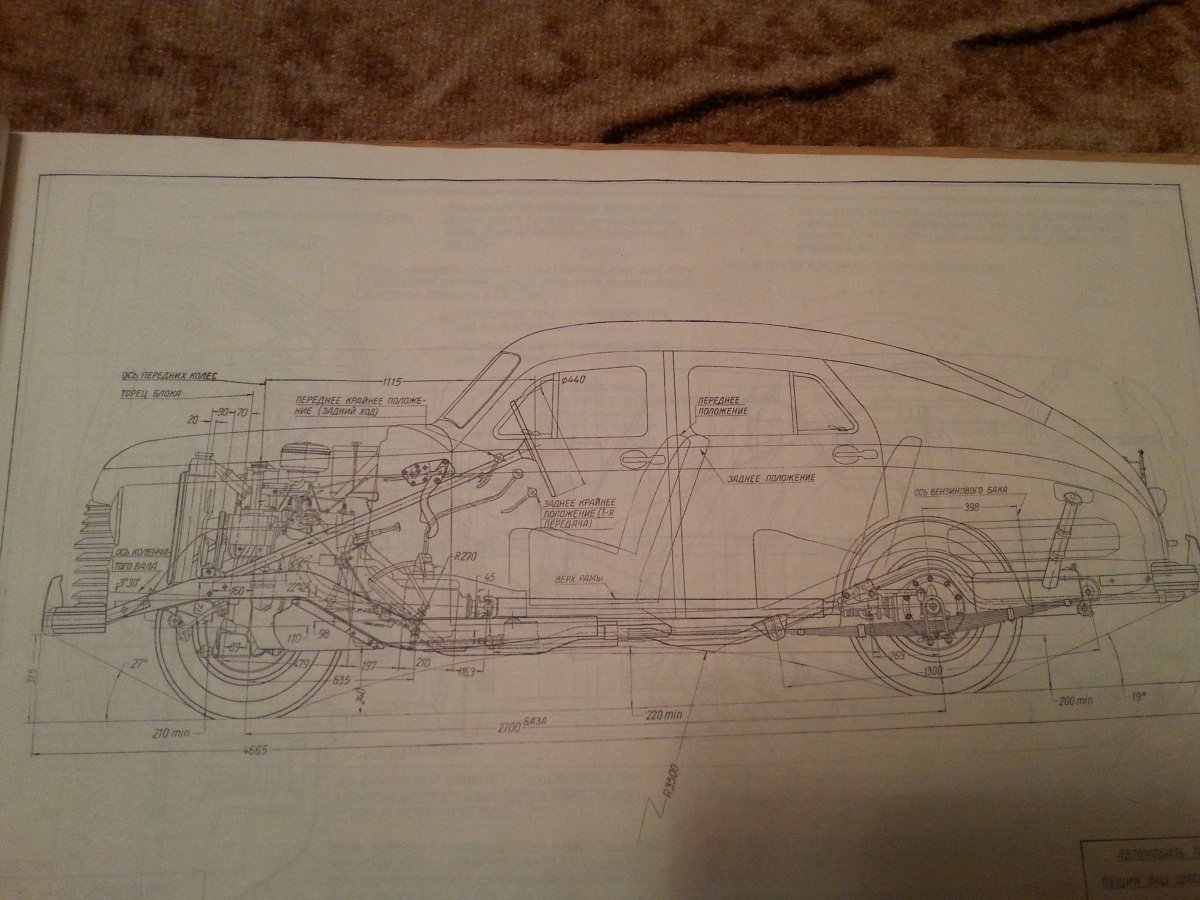

Полистал одним глазком, оказывается есть чуть информации о ЗиС 150 и ЯаЗ 200.Грузовики.

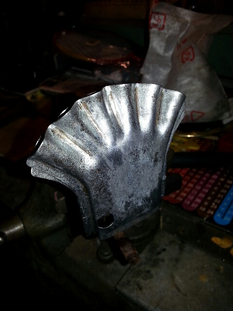

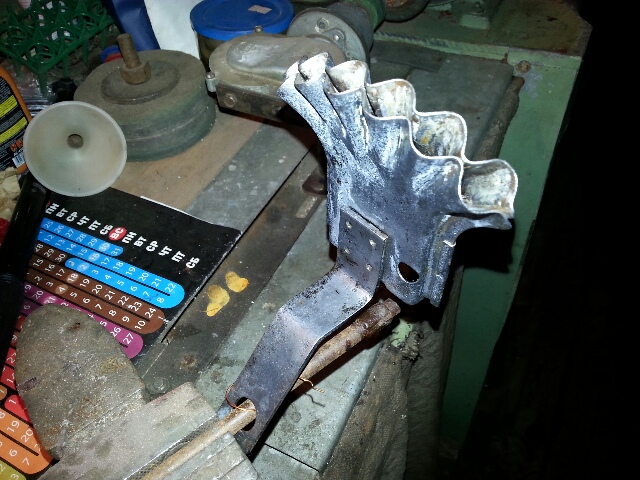

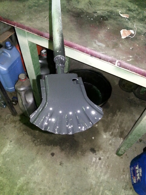

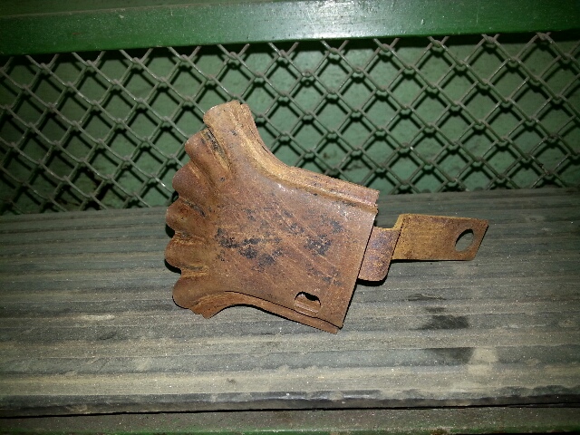

Всем привет! Чего-то холодно, решил согреться;) покрасить давно приобретенную перчатку на шесть пальцев))). Зачистил, пролил приобразователем, грунт, краска. Блестит, пятница, хорошо!

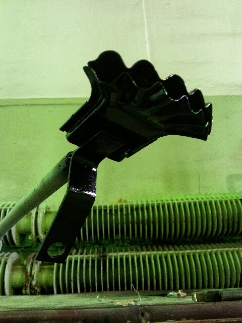

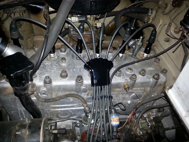

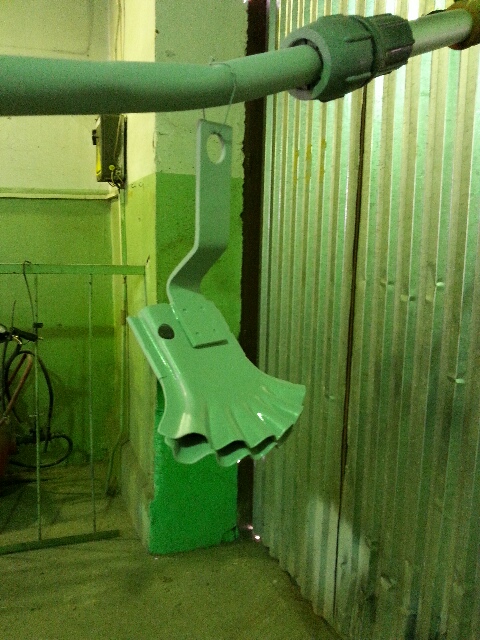

Ну вот и поставил на место перчатку. Теперь покультурней стало , я бы сказал.

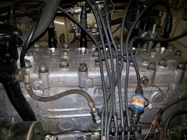

Переделок, пока нет. Эстетический вид. Вот хочу высоковольтные провода нарезать и поставить наконечники на болтики. Провод есть из старых запасов, только вот один вопрос он начинает трескаться при разгибании. Возможно его надо чем то обработать типа лака????
