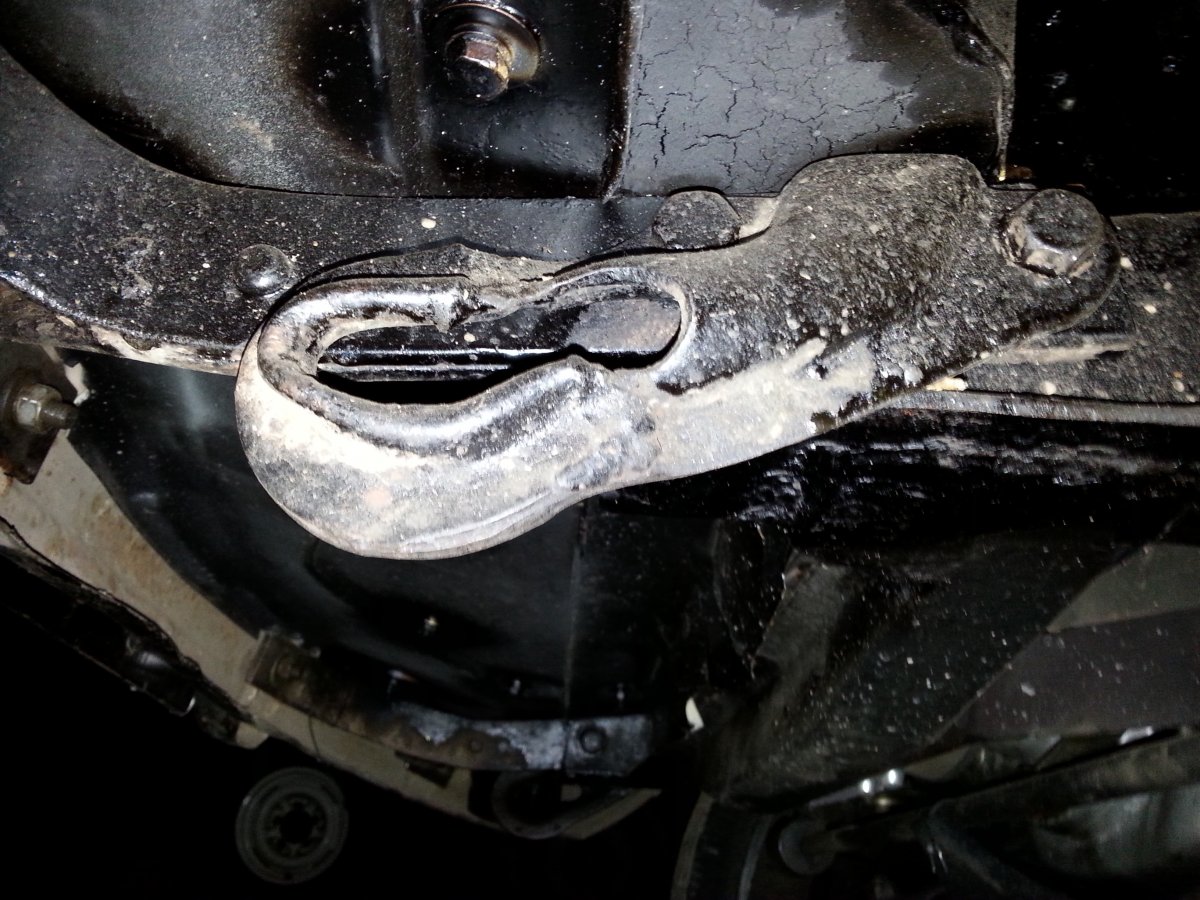

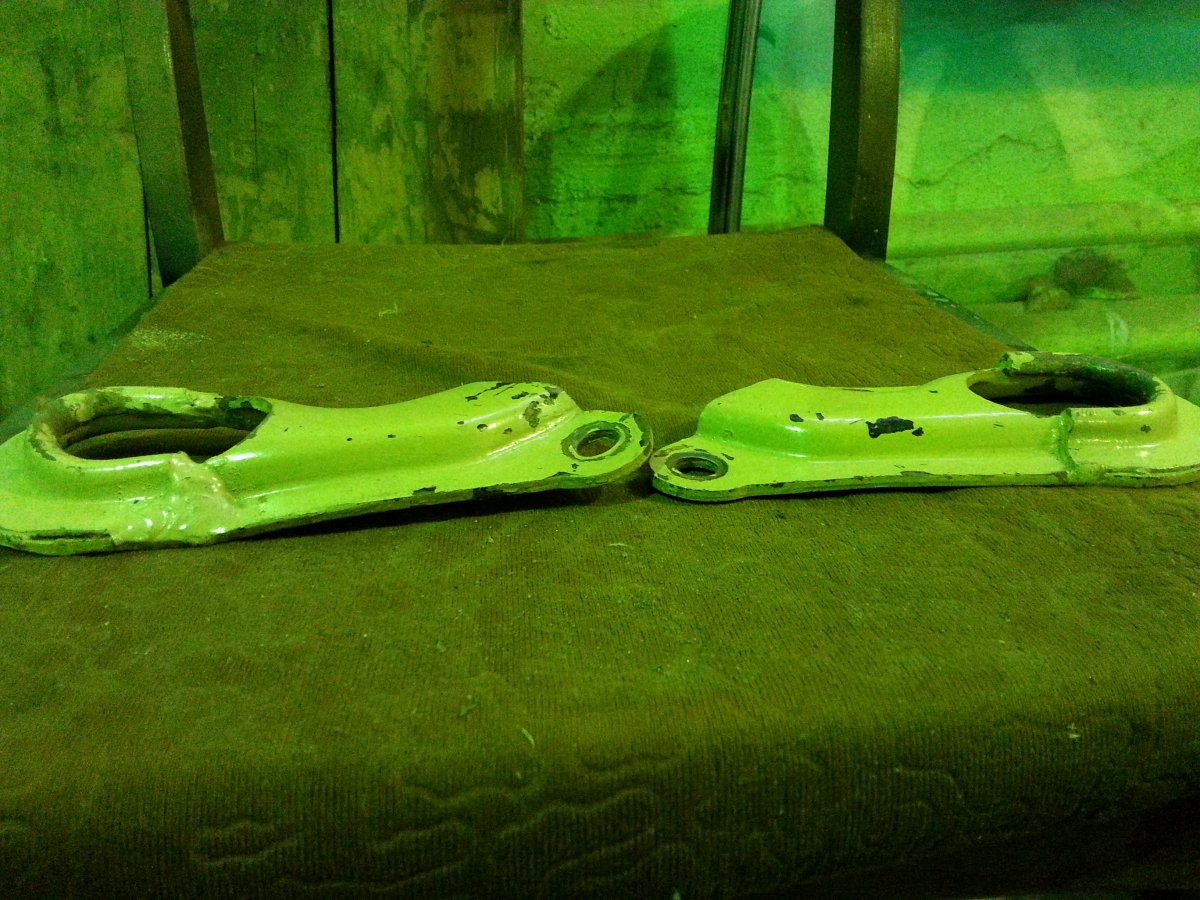

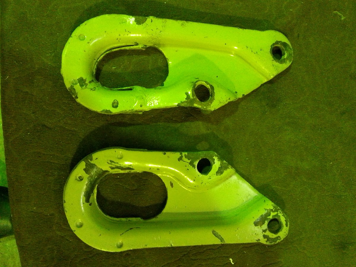

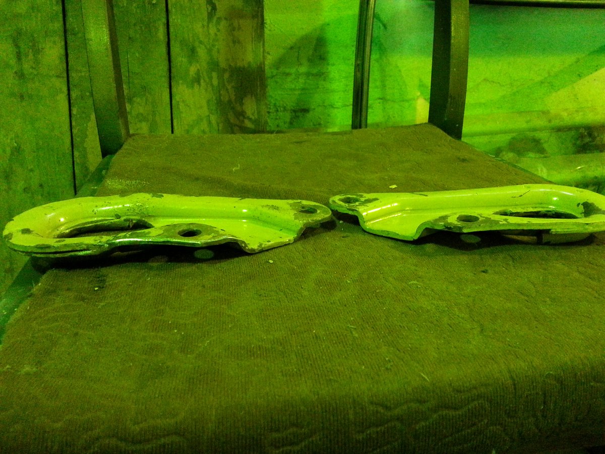

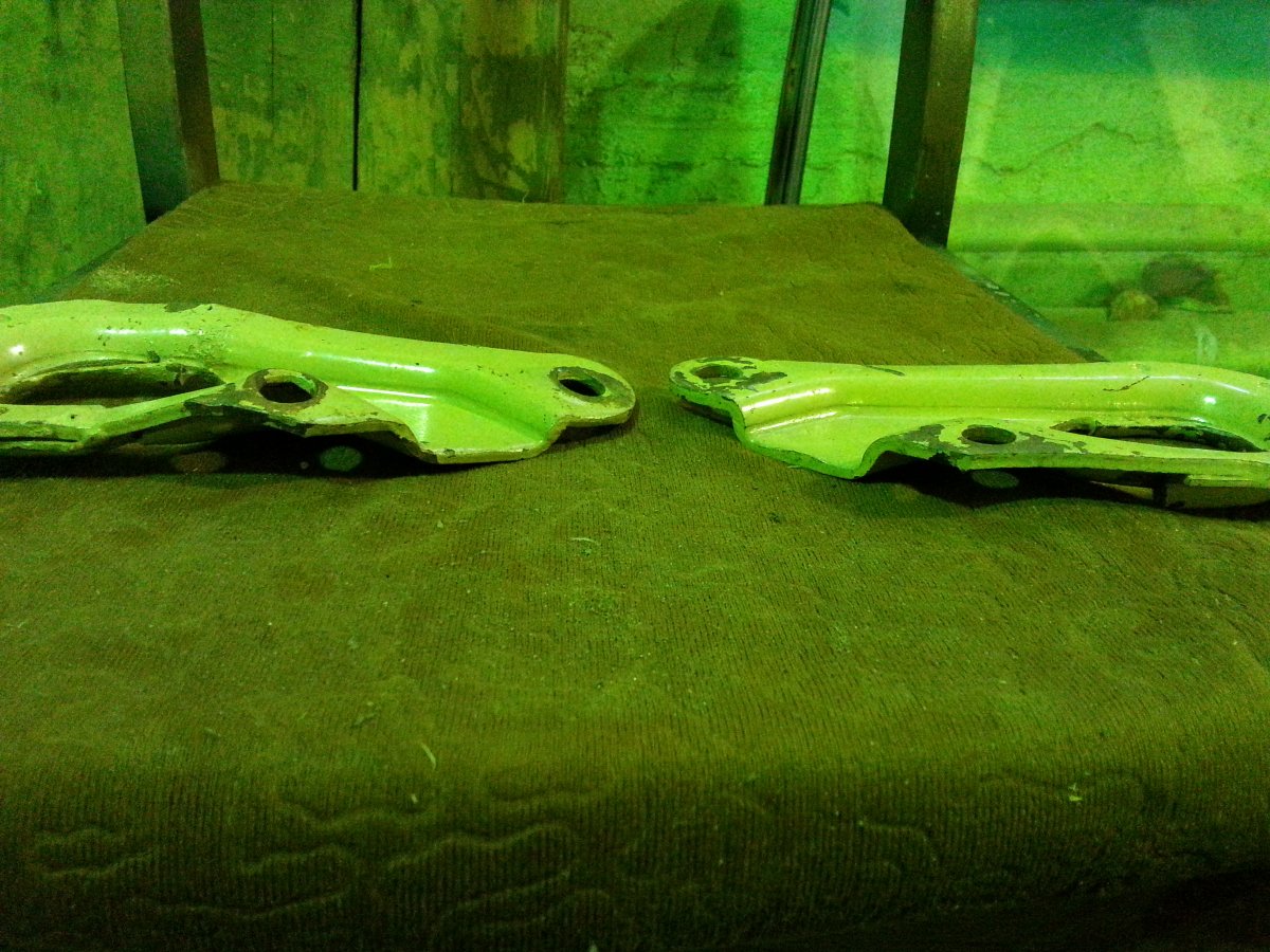

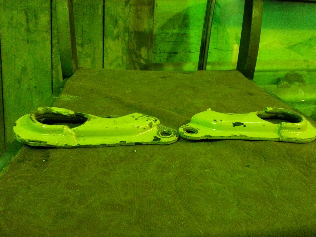

Всем привет. Чем заняться в межсезонье, конечно мелочевкой ) Если желание есть.:D Расскажу о буксировочных проушинах . На моей машине левая со стороны водителя совсем плохая.Она была вытянута и оторвана. Потом ее заварили и прилепили на место. Правая вроде более менее. Давно, приобрел в запас две проушины думал хорошие, цена была минимальна я и взял .По надеясь на авось, что левая как раз целая) Но нет не повезло( В целом состояние донорских было бодрее моих. Не понятно почему отрывали только левые? Видимо водителю ближе и удобней цеплять, дороги плохие были в те года! Свежая левая петля была потянута и оторвана, потом приварена, так и стояла с потянутыми отверстиями под болты крепления к кузову. Правая воопще супер. По ней и прикидывал .Правая и левая проушины они как сказать сделаны в зеркальном отражении друг друга. С помощью 10 тонного пресса, молотка и еще кое чего))) За полчаса работы привел в более менее товарный вид.По весне покрашу и поставлю.

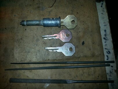

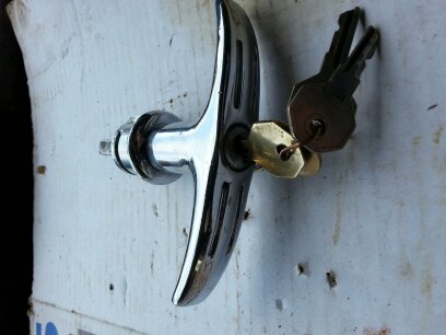

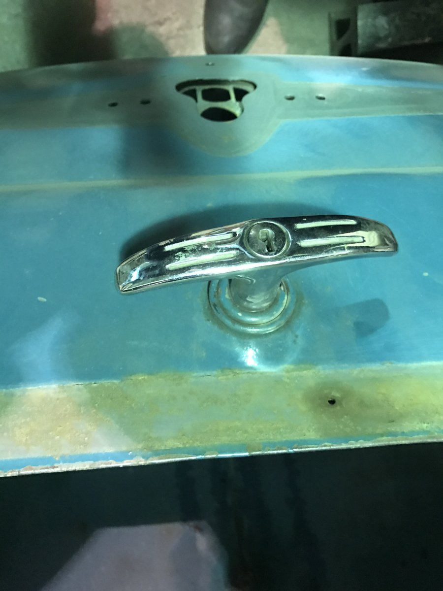

Всем привет. Сделал я ключи для ручки богажника. Мужик в ларьке где делают ключи отказался изготовить без образца ( я плюнул и сделал сам). Нашол б/у пару ключей и одну заготовку пустую. Сделал за час;)

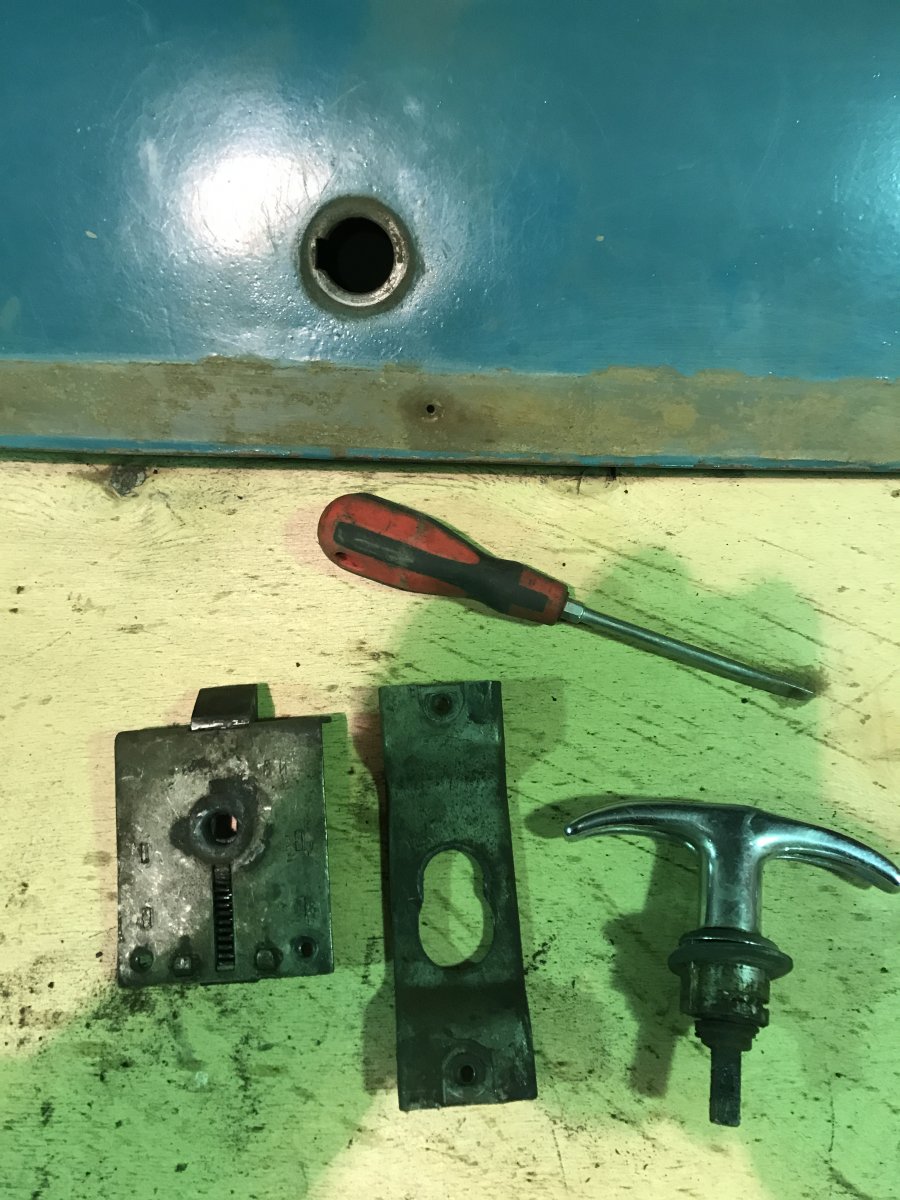

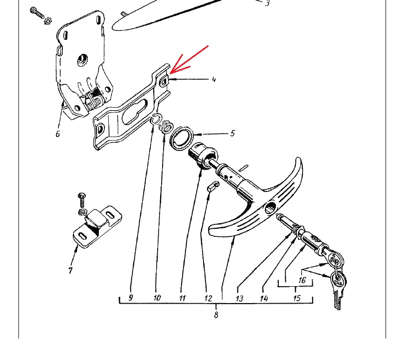

Привет!! В тему прямо!

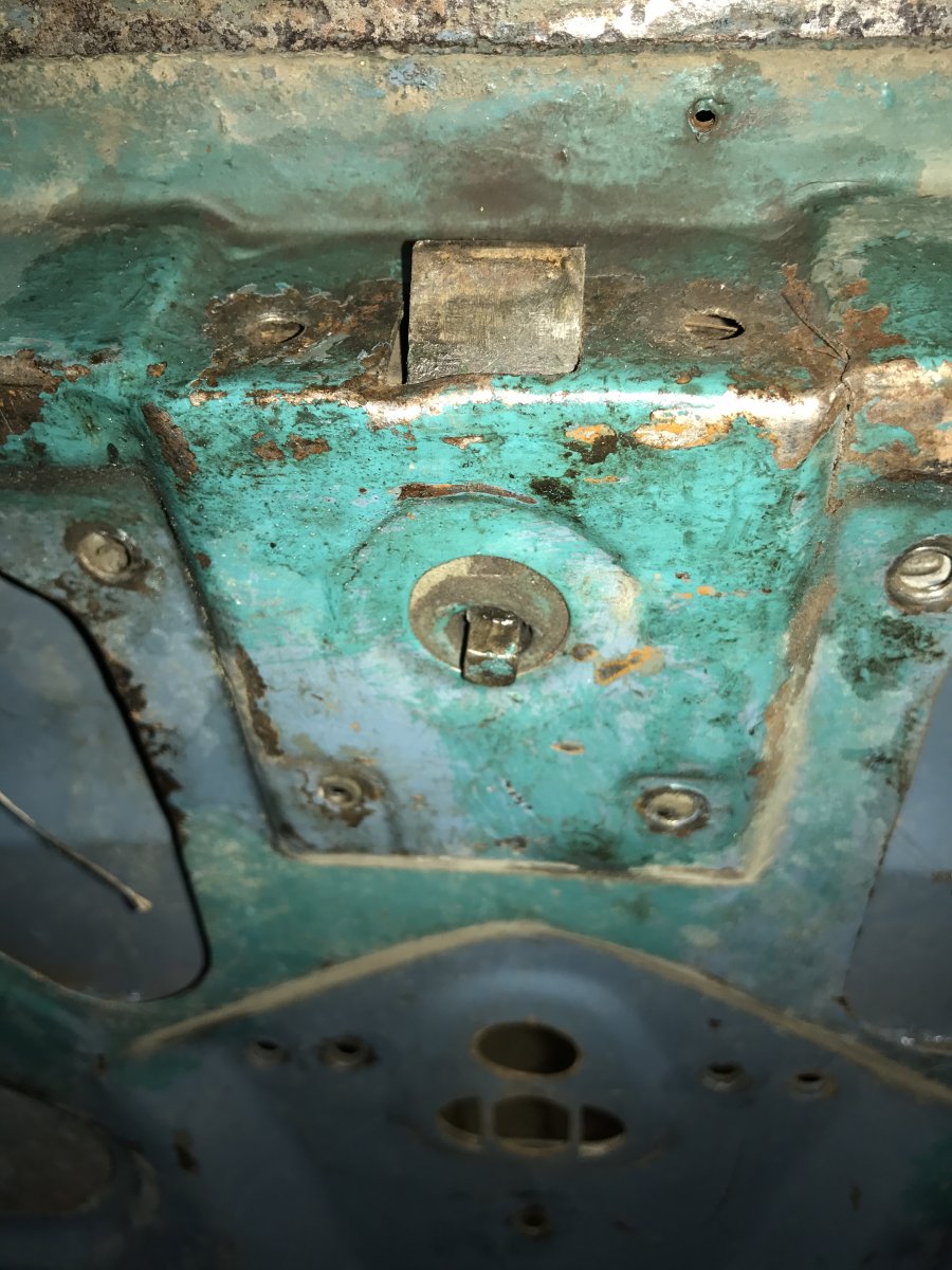

Не могу снять задний замок и ручку. Все винты крепления открутил, он болтается....
А ручку вынуть не могу..... стучал, крутил... не помогает!!
Есть какая хитрость??

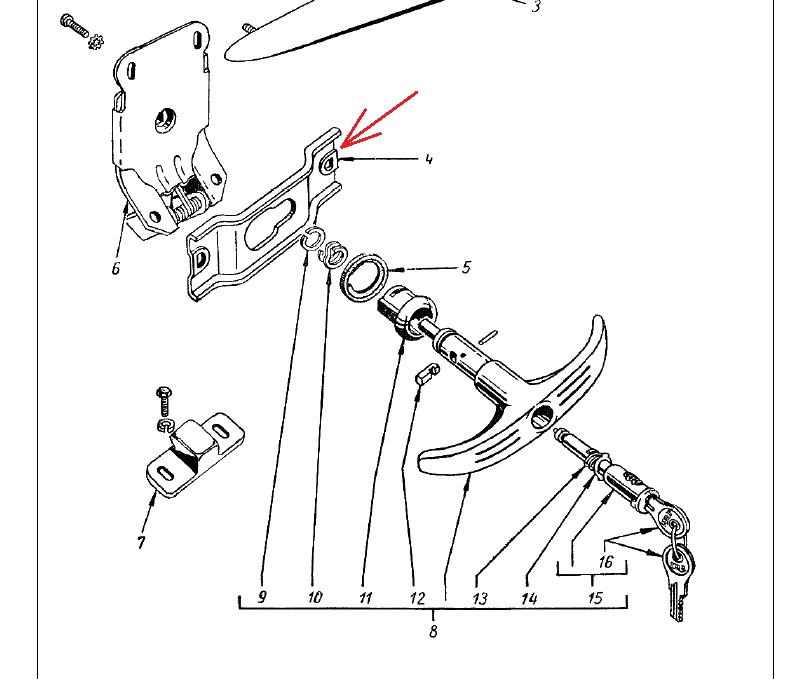

Не могу снять задний замок. Все винты крепления открутил, он болтается....

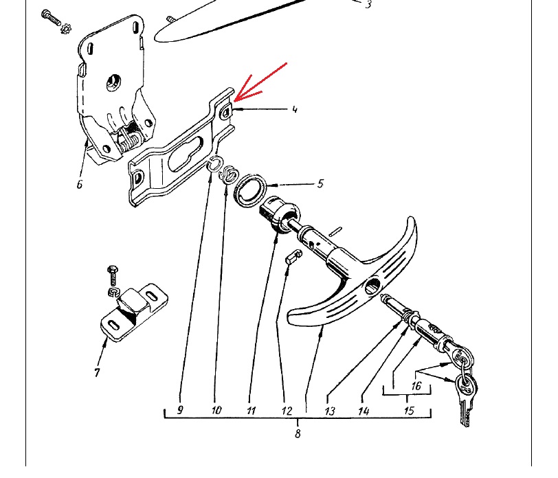

Там ещё планка должна быть, надо её сдвинуть вбок.

Вот собственно и ответ;) Сапер прав!

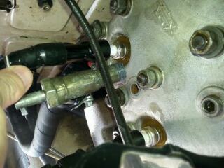

Всем привет. Сегодня случилась вот такая проблемс (( Еду значит не кого не трогаю,чувствую машина затроила и температура полезла в верх. Вентилятор не включается. Включил принудиловку. Греется и глохнет. Встаю на обочине под капотом пар. Открываю ,думаю патрубок сорвался ,все в антифризе (( Смотрю все на месте у меня ступор. Потом глянул ,елы палы кран печки оторвался под самый корень. Как так? Ставил новый. Вот тебе и современное производство. Вопрос от чего его сорвало, в том году проблем небыло? Единственное поставил термостат.
16 009
9 352
Скорее всего немного перетянул, да еще бывает шланг дубовый он кран отрывает.
Реакции: Mexanik1980
4 257
9 238
Ново дельная сыромятина,для интереса сравни стенки со старым краном!?состав метала не совсем то, что должно быть.
