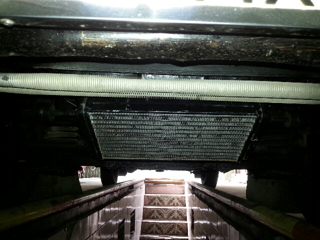

Больная голова рукам покоя не дает))) Что скажите? Пытаюсь придумать как помочь двигателю остыть;)

решетку поставь ... а то оторвешь его вместе с содержимым ))

Интересно. Помогает? Или пока прикидываешь расположение?

Пока ррикидываю, решетка есть скоро покажу)

Наклон очень большой,поставь защиту с жабрами наклона,чтоб поток воздуха принуждённо проходил сквозь радиатор при движение машины

Пробьешь и оторвешь. Джипер во мне негодует. Основного радиатора не хватает, что ли?
Там ОЖ или масло? Впереди трубки с оребрением это должно быть масло по феншую, а доп радиатор ?

Пробьешь и оторвешь. Джипер во мне негодует...
Сделано конечно с любовью,органично...
Поддержу джиперскую сущность Tuv (бо сам такой), куча разных трубок,резинок,хомутиков...к тому же ямы,пни,камни растут у нас на дорогах как грибы,снесут это как два пальца облить.
Посмотри радиаторы с тракторов МТЗ, по ширине станет, высота-вопрос решаемый (поколдуешь немного с траверсой под его крепление и все)

Спасибо за критику, не хочется мне колпак убирать для более большого радиатора. Были бы деньги сделал под заказ радиатор, а так из того что есть. Главное все можно снять и вернуться к истокам;)

Мотор не греется с ними?

Мотор работает штатно только на холостых. Как только едишь быстрее 60ти ему не комфортно.Я думаю не хватает объема жидкости. Нива10л, газ52 15л. Еще не проверял что вышло. Маслянные трубки будут использованы для подвода к радиатору.Буду бороться за каждый сантиметр охолождения. Маслорадиатор лежит ждет.

Под тельняшкой места много, там расположить дополнительный радиатор можно. От печки жигуля простого,три спаянных.

Вот если идея прокатит с таким увиличением объема. Так и сделаю;)
