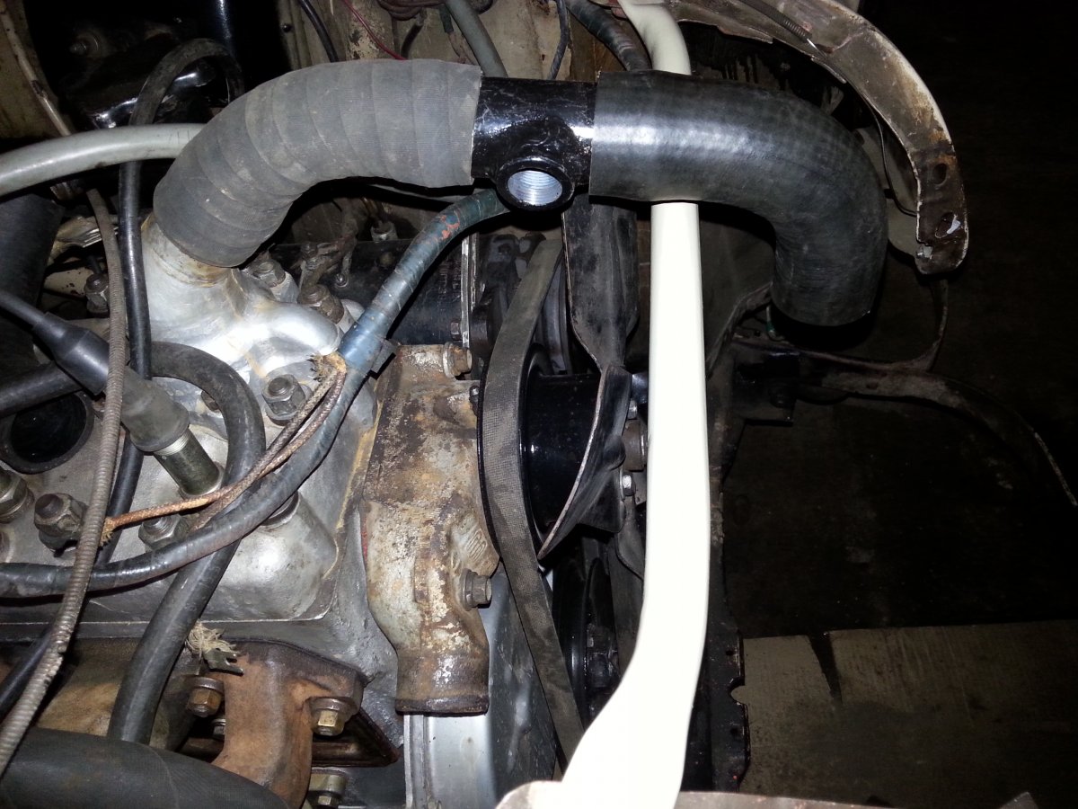

про мотор. Какое минимальное расстояние у тебя получается между радиатором и лопасти?

Торт жана подарила,радиатор еще не закреплен ,можно регулировать. Сколько надо? Думаю сантиметра два.

Есть ограничение это поперечина.Вот наброска патрубков будет в притык к поперечине.
3 152
чем ближе - тем лучше ! главное что бы при вибрации не цеплялся )
У меня около 1 см. получается. Напрягает, что движок кивнет чуть вперед и радиатору - пушной зверек
ну вот я и говорю, нужно зазор оставлять с учетом "кивков" и прочей нечести)

На это у меня тяга есть продольная))))),а если далеко можно диффузор замутить.

Заводской зазор между пропеллером и радиатором 20мм, имеет смысл именно такого и добиваться.

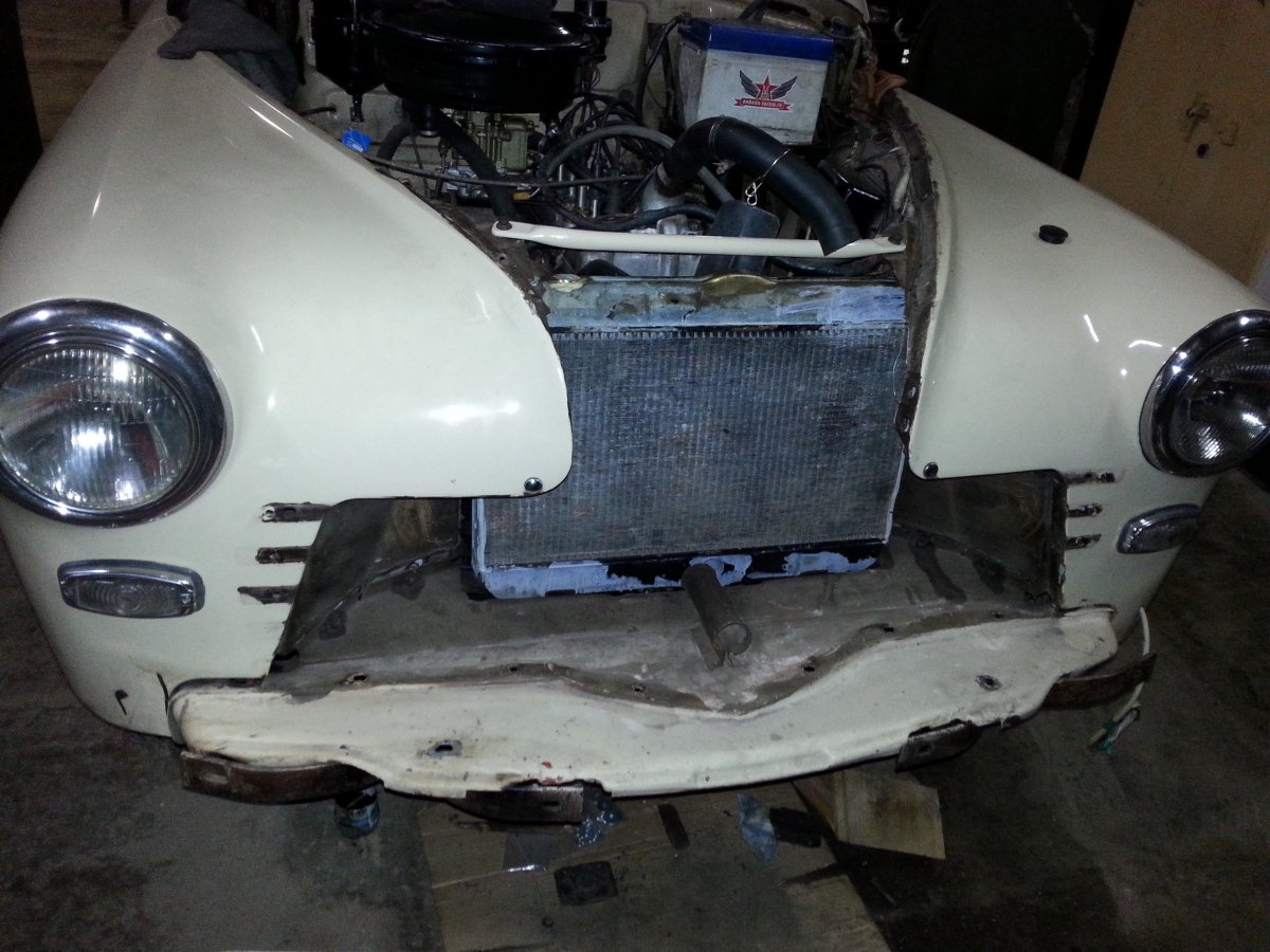

Пол дня подгонял передний фартук. Пришлось чуть подрезать ,жаль,но он не идеальный был (( Раз двадцать снимать пришлось и ставить чтоб подогнать. Очень много времени съедает регулировка,зазоры ,все плотно. Зачистить и покрасить надо его. Вот такие дела.
8 911
8 170
терпенье и труд - все перетрут! )
молодец!
13 311
5 509
Ну терь пулять будет!!!! )))) :)
