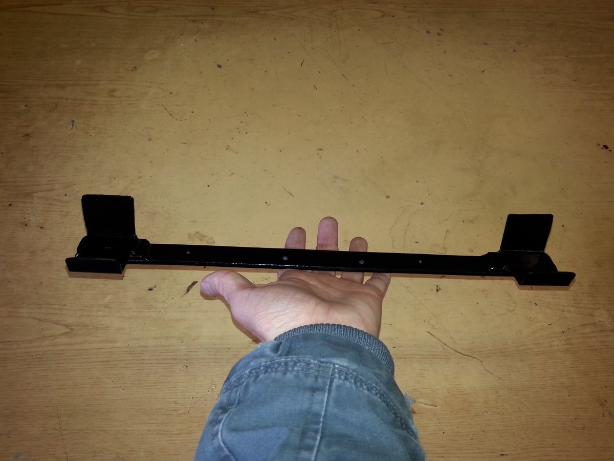

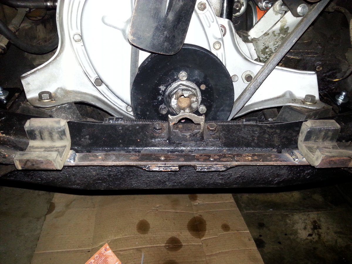

Вот такой нижний крепеж радиатора,крепится в штатные отверстия передней поперечной опоры.
Реакции: TUNER и Зубр

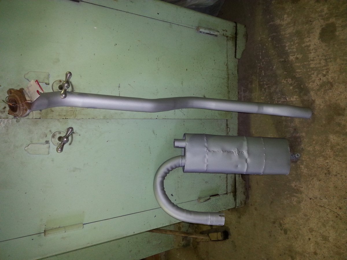

Вот такой мой глушитель,почистил и покрасил. Приемная труба будет переделываться это запасная!
Реакции: TUNER

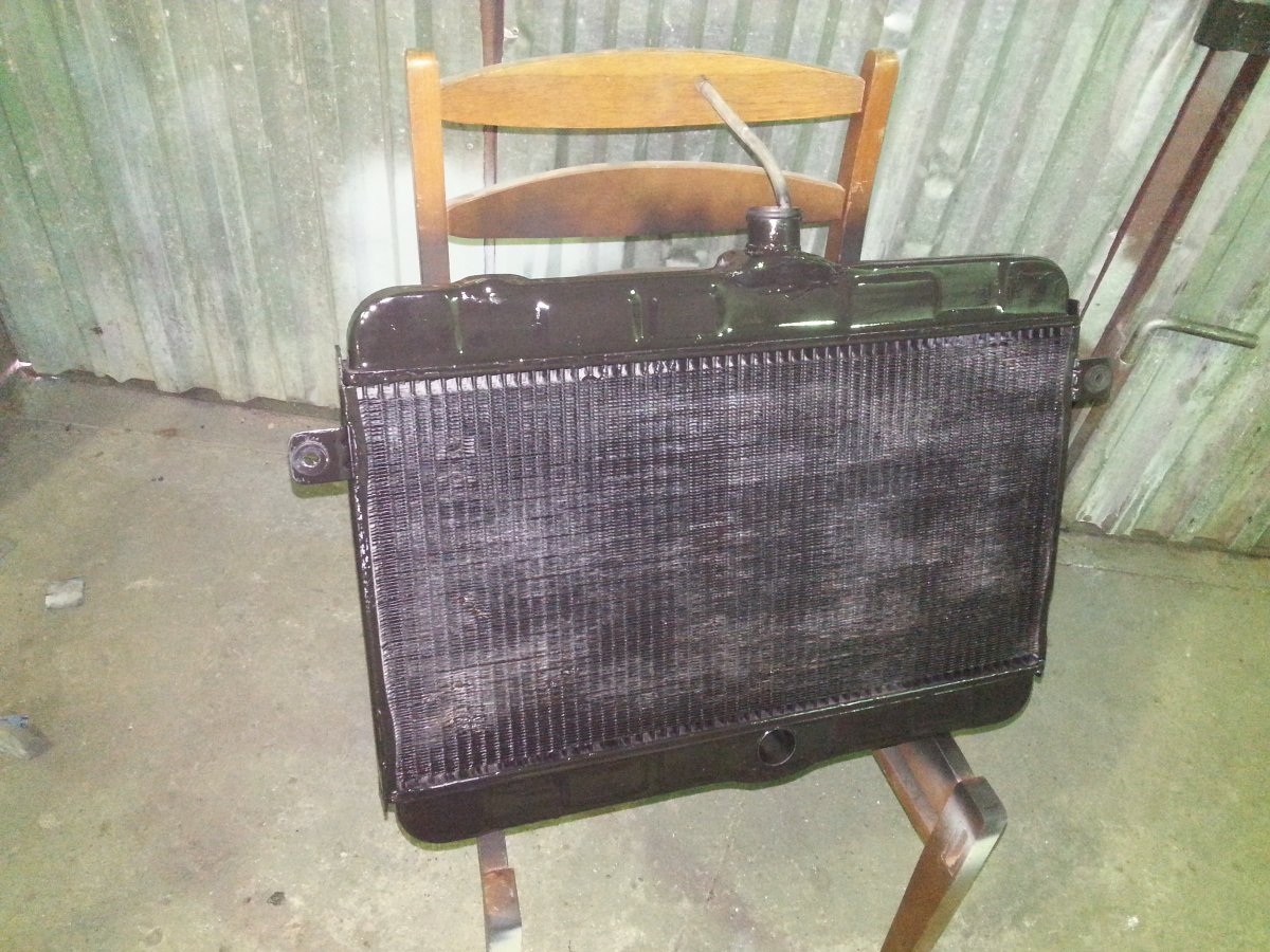

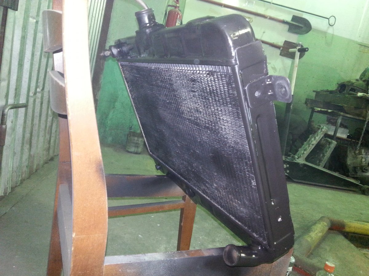

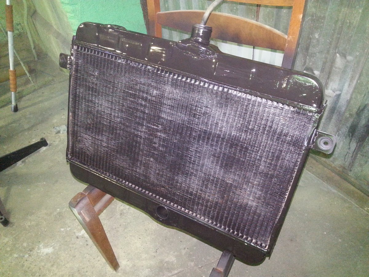

Вот и радиатор готов. Буду надеятся что выдержит. Да ,старый датчик не выкручивается подскажите какой надо ставить на лампочку перегрева? При какой температуре он срабатывает?
Реакции: TUNER
