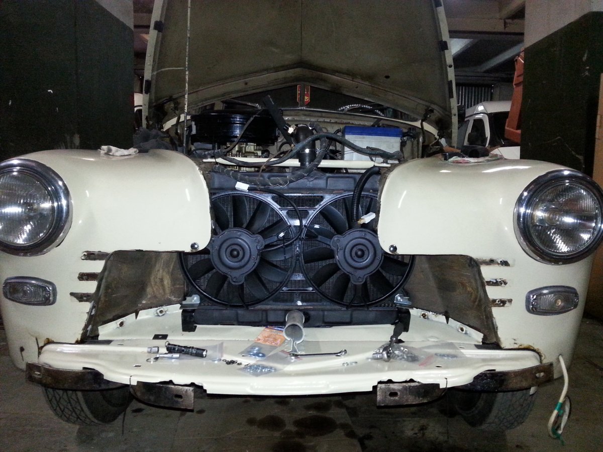

Радиатор на месте. Осталось подобрать патрубки. Прикинул фартук.Жаль ,но сигналы пришлось снять. Буду голову ломать куда их поставить. Примерял череп все ОК.
ОТЛИЧНО ПОЛУЧАЕТСЯ! Гудки можно попробовать поставить под АКБ прикрепить к площадке снизу, конечно не удобно лазить будет за щупом, а можно поставить за улыбкой по бокам к крыльям (щиткам)
Реакции: Mexanik1980
5 106
2 850
Да наверно по бокам радиатора на щитки. Правда там надо еще прикрутить саму решотку, тесновато.

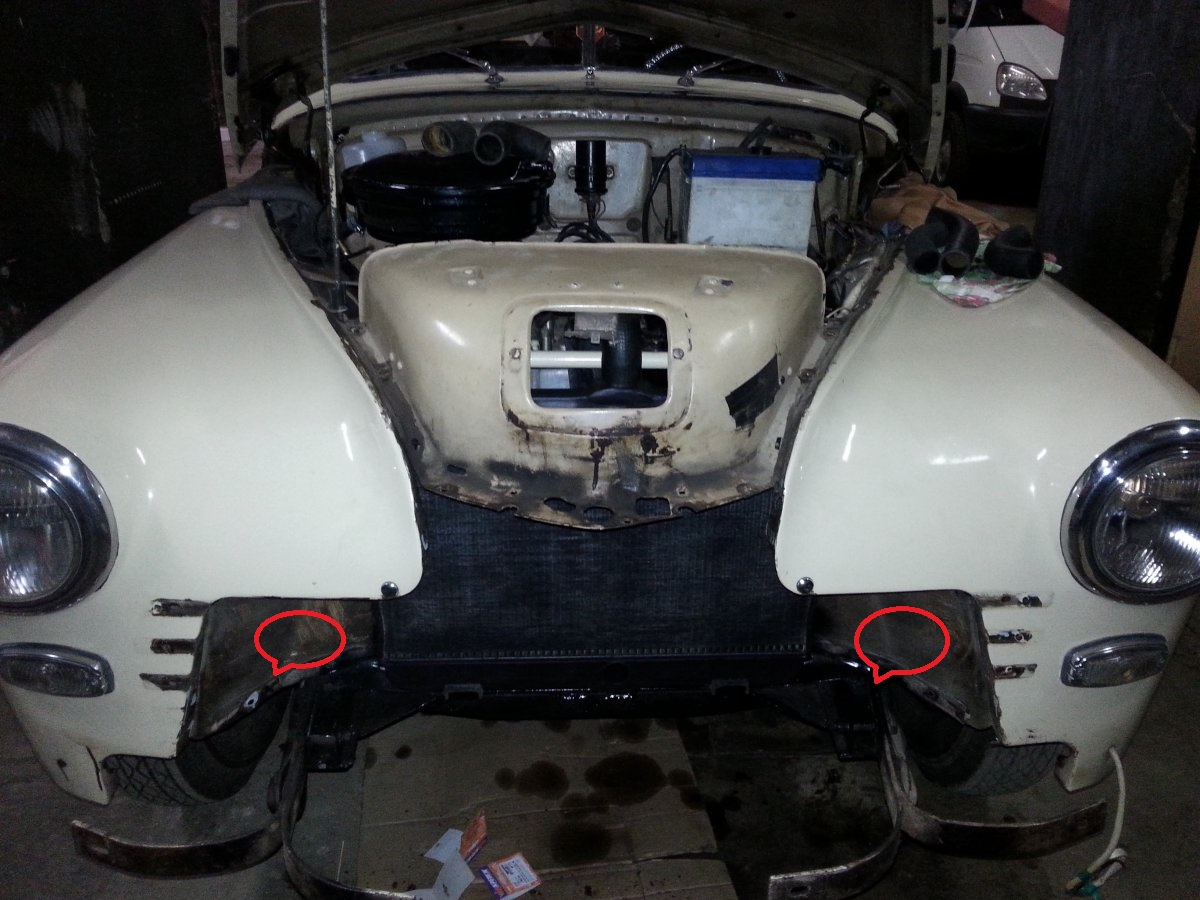

примерь тут где кружки.
5 106
2 850
Эт понятно, кронштейны надо придумывать.
